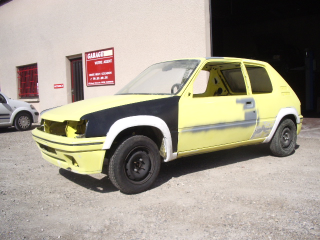

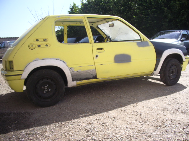

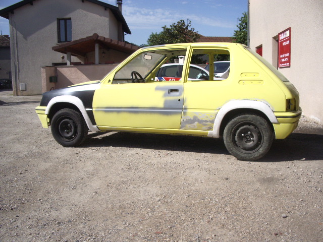

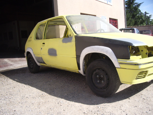

Le carossier a presque finis de souder la caisse,bientot en peinture,ca mets du temps mais c'est normal dans un sens car il me compte pas la main d'oeuvre et y fais a temps perdu alors dans ces conditions pas grave pour l'attente :bien: :bien: et gros merci a lui autrement j'aurais jamais pu la refaire vu les tarifs annoncés.
Quelques photos.

A ben voilà des photos !!! :bien:
Y a plus qu'à peindre !
J'ai hate de la voir dans sa robe d'origine ;)

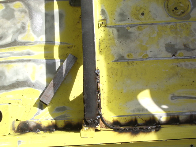

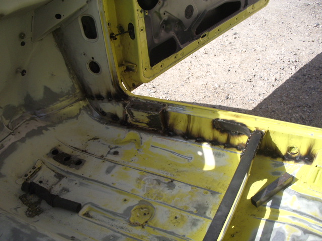

euh il aurait pu mieux finir les soudures pour un carrossier :mellow:

La finition des soudures n'est pas finis Bastien,il doit les meuler.

euh moi j'dis ça j'dis rien mais ça semble plus collé que soudé là :mellow:

Oliive a écrit :euh moi j'dis ça j'dis rien mais ça semble plus collé que soudé là :mellow:
c'est pour tes sièges ?
ouai c est vrai que ça fait collage , j espere que c était juste pour pointer et qu il refait un cordon apres ??

Pour les soudures il a essayé de faire des cordons mais la tole chauffe trop,mais les points qu'il a fait c'est pas du collage malgrés ce que l'on voit sur les photos.
Autrement premier virage appuyé et tous saute donc j'ai vérifié quand meme surtout au niveau des renforcs des siéges,pas envie de faire comme l'autre quand j'ai eu l'accident siége arraché et boom dans l'arceau.
J'avoue j'aurais préférais mieux mais ca sera toujours plus rigide que l'origine surtout que mon aile droite tenait que par du mastic.
