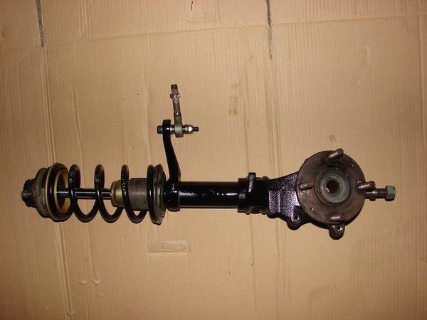

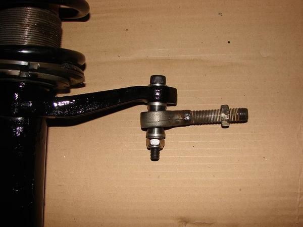

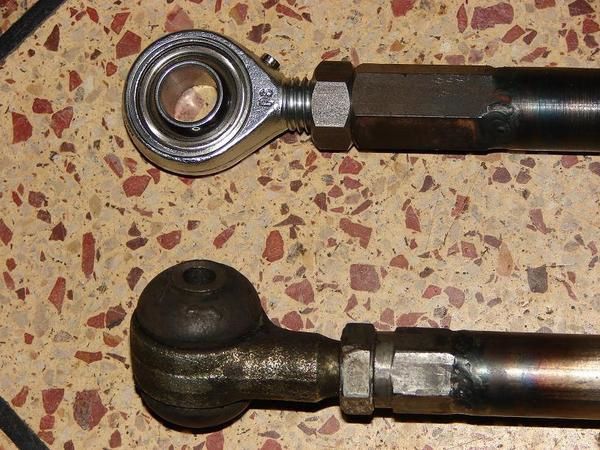

je suis en train de voir pour réaliser les biellettes de direction avec des rotules Uniball, le tarif est de 86€ pièce TTC avec une remise 15% chez Oréca, petit soucis par rapport aux origine, la longueur des filetages (14x1,5) est de 36mm, il faut donc rallonger les biellèttes du côté pas à droite pour rattaper le maque de longueur (environ 70mm par biellettes), l'oeil des rotule étant en diamètre 14mm il faut réaliser des entretoise de diamètre 12mm intérieur et 14mm extérieur et de longueur 19mm, le règlage de hauteur est ainsi réalisable en inserant des rondelle de 12mm (correspondant aux diamètre repercé de la chappe de crémaillère) et de la vis de 12mmx70mm qui permet le montage sur la biellette de direction de la Jambe (après reperçage à 12mm du cone de rotule d'origine).
Gros avantage de ce montage, c'est de pouvoir règler la hauteur de crémaillère.
La REF des rotules (renforcées) est SM/GM 14.51 (oreca ou Jaques point) tableau ici : http://www.jacques-point.fr/realisation ... alogue.pdf
quelques photo que j'ai trouvé sur un Blog
Sportivement Roro

axfn1 a écrit :Salut les LOUPS,
je suis en train de voir pour réaliser les biellettes de direction avec des rotules Uniball, [...]
Sportivement Roro
C'est la solution idéale... euh, en fait non, la solution idéale reste la crémaillère de Saxo Kit-Car :huh:
En ce qui concerne la hauteur de cremaillère, elle est apparemment moins facile à régler que ce que l'on pourrait croire. Quoi qu'il arrive toute amélioration par rapport à cette foutuex crémaillère de direction est bonne à prendre :ok:
En ce qui concerne la hauteur de cremaillère, elle est apparemment moins facile à régler que ce que l'on pourrait croire. Quoi qu'il arrive toute amélioration par rapport à cette fouteux crémaillère de direction est bonne à prendre :ok:
Saxo Kit car Surement, mais étant donné que j'ai réalisé un tain AV sur mesure et que certaines pièces ont étés réalisées par mes soins, c'est pour moi une solution qui a de gros avantage pour le réglage de hauteur avec des ressort de 180mm et encore quelques modif pour abaisser encore la hauteur de caisse, c'est pour moi la solution top, de plus je ne compte pas, finalement, monter une direction assistée pour deux raisons: 1 couts et 2 poids, le but étant de rechercher le poids mini de l'auto, pour palier le manque d'assistance, j'ai monté des cages à aiguilles sous les ressorts pour réduire les efforts à la direction.
Néanmoins avec une réalisation bien pensée il est possible d'obtenir avec mon montage une hauteur de crémaillère quasi horizontale. Je ne manquerais pas, bien-sur, de vous faire partager mon montage quand je l'aurais réalisé.......certaines pièces sont actuellement à l'usinage et la recherche des Rotules au plus juste prix est en cours.
A+ Roro

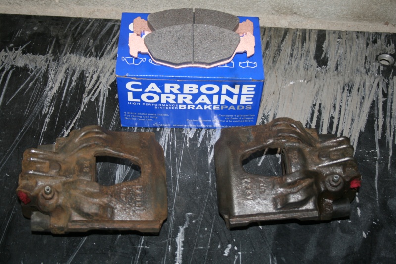

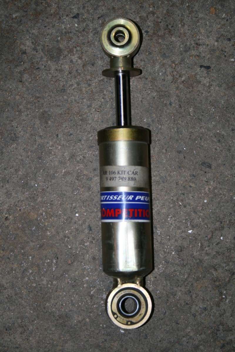

Bon, primo j'ai terminé les modifs pour pouvoir poser le protège-carter qui va devenir nécessaire avec la nouvelle hauteur de caisse
Ensuite, j'ai récupéré mes nouveaux étriers de freins et leur plaquettes Carbone Lorraine RC6 toutes neuves :p

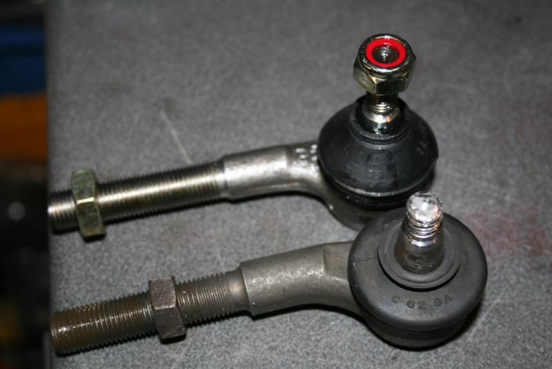

Ils y a eu aussi la reception des nouvelles rotules de direction et c'est autrement mieux que mes précédentes :ok:

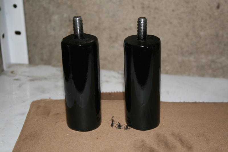

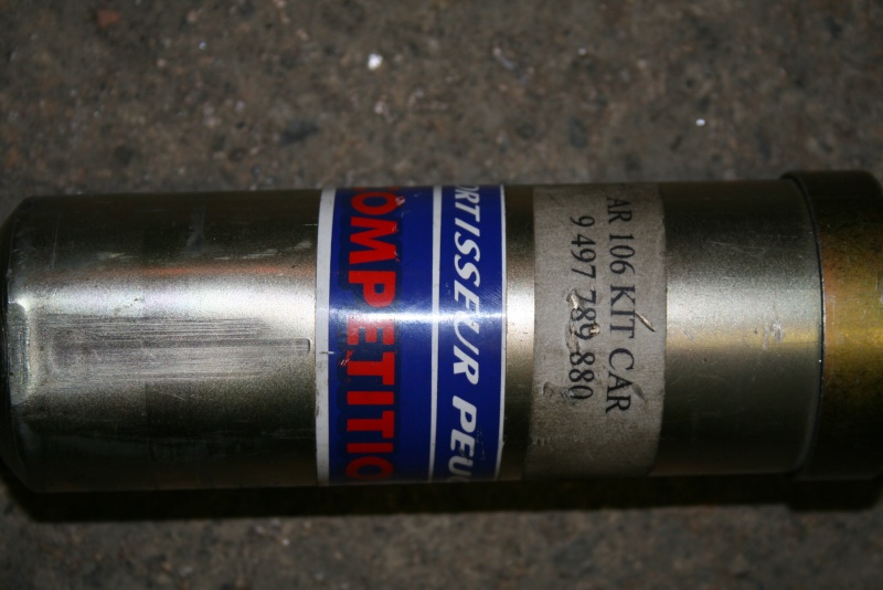

Et enfin mes nouveaux amortos arrières, les petits frères de avants ;) Il manque leurs entretoises de rotules mais mon tourneur préféré est deja sur le coup :mrgreen:
Voilou... demain, reste à redescendre l'auto de ses chandelles après avoir remonté correctement le tout, verifier la hauteur de caisse et direction le "4 têtes" de mon ami Julien pour ajuster les reglages des trains B)

Excellent ce nouvel arrivage de pièces...avec ça si tu nous fait pas un podium de classe...bon courage et bon rallye...
ps:amortisseurs de 106 kit car <oo>

Sinon, la bonne nouvelle du matin : 7H30, SMS du mon tourneur favoris, mes entretoises sont prêtes, il n'avait les plan que depuis hier soir 20H00 et a aussi sa propre auto de course à finir pour la Coutellerie <oo>
T'es un vrai Jerome, merci ;)

Celles là elles sont magnifiques... :blink:
Tu les as prises chez Citron ou j'ai rien compris? (Tu dis origine citroen) Et pas si chères que ça quand tu tiens compte de la fréquence de remplacement des origines en usage intensif...
Elles sont prévues pour quelle caisse? T'as la ref?
Robbi a écrit :Alors avec prix d'ami au alentour de 15%, 166€ de factures :o 53€/pièce les "rotules interieures" origine Citroën

cécé_sport a écrit :Celles là elles sont magnifiques... :blink:
Oui celles-ci sont des origine Citroën dont je te filerai la ref est le prix officiel en MP plus tard ;) En tout cas elle sont bien bien mieux puisque le principe de fonctionnement est different : ce n'est pas une entretoise métalique au milieu d'un silent-block, mais une rotule et deux soufflet (même si je n'est pas retiré les soufflet :blush: )
En tout cas, sur la caisse, elle travaillent magnifiquement mieux B)

Bon je vous laisse, je file chercher les entretoise des PTS arrière :p

Robbi a écrit :ce n'est pas une entretoise métallique au milieu d'un silent-block, mais une rotule et deux soufflet
Oui c'est bien ce qui me semblait avoir vu... (même si je n'ai pas vu non plus sous les soufflets :mrgreen: ) D'où mon intérêt. :D
