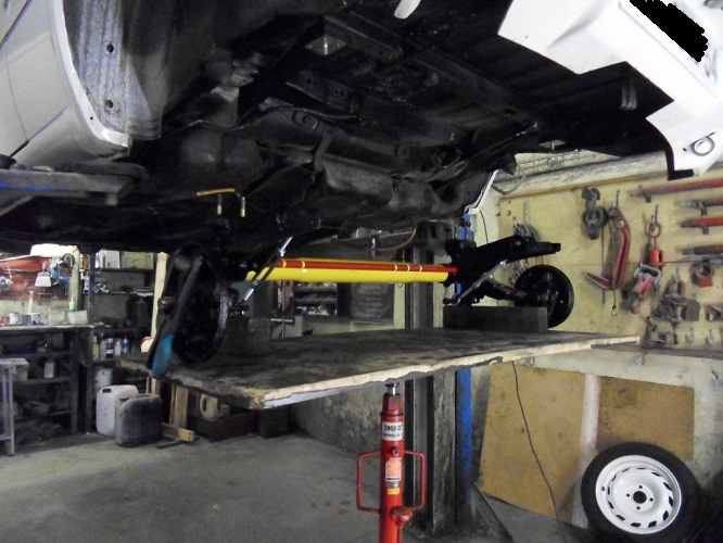

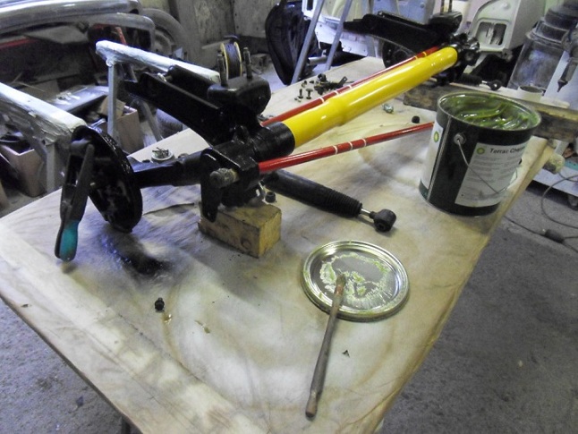

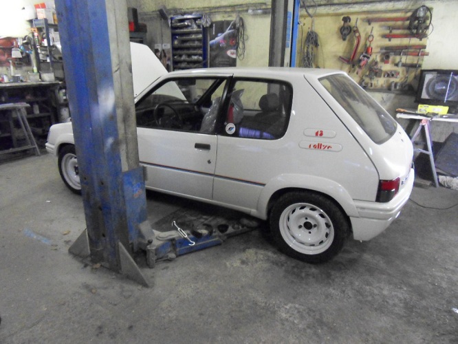

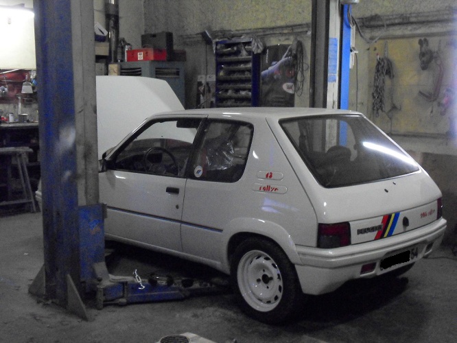

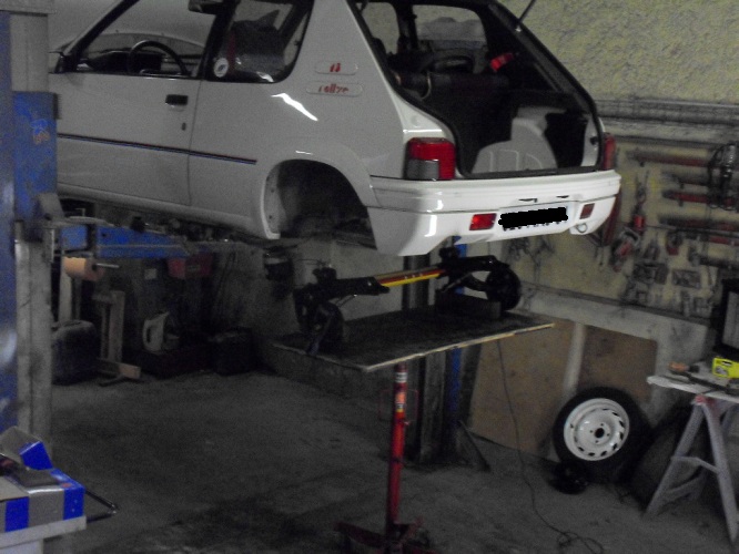

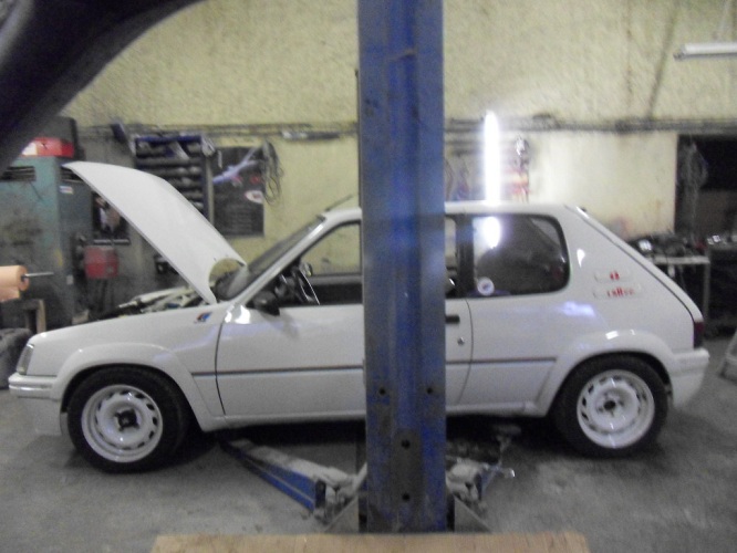

Journée finie et j'ais trés bien avancé... :rolleyes:
L'auto est par terre :ok:
Mes faux amortisseurs ont été a merveille, et la hauteur de caisse nickel du premier coup B)
Il me restera a monter les freins et mes tuyaux neufs ;)

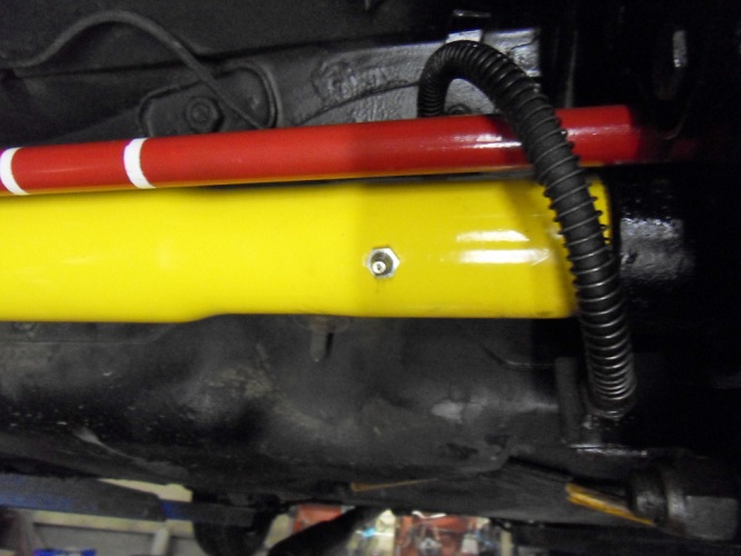

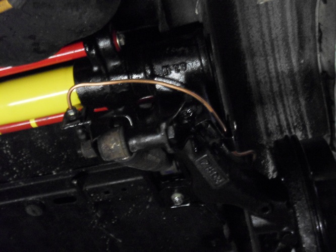

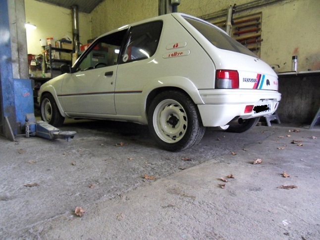

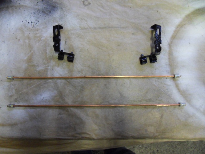

Voila, elle est sortie :bien: ...Place oblige dans l'atelier :blush:
Ne restera qu'a y mettre les graisseurs :)

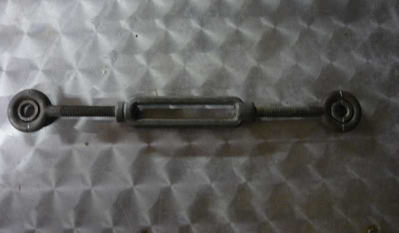

Je me permets de répondre à sa place, je panse qu'il ne m'en voudra pas. On a utilisé le même système, et voilà la description du mien :
C'est un tendeur à la base, qui a l'avantage d'avoir des pas de vis inversés d'un côté et de l'autre, du fait, on peut réduire la longueur ou l'augmenter simplement en tournant la manille, avec une précision tout a fait bonne.
De chaque côté j'ai ajusté et rentré en force des écrous repercés aux diamètres exacts des points de fixation d'amortisseur, ce qui permet de supprimer tout jeu qui serait néfaste au réglage. J'ai enfin repéré les axes des trous par un coup de scie sur chaque oeillet pour pouvoir faire une mesure précise et à base de points fixes.
Au final, c'est moche, mais à base de récupération, ça ne m'a rien couté, et ça fonctionne au poil :lol:
Voilà, tu sais tout.

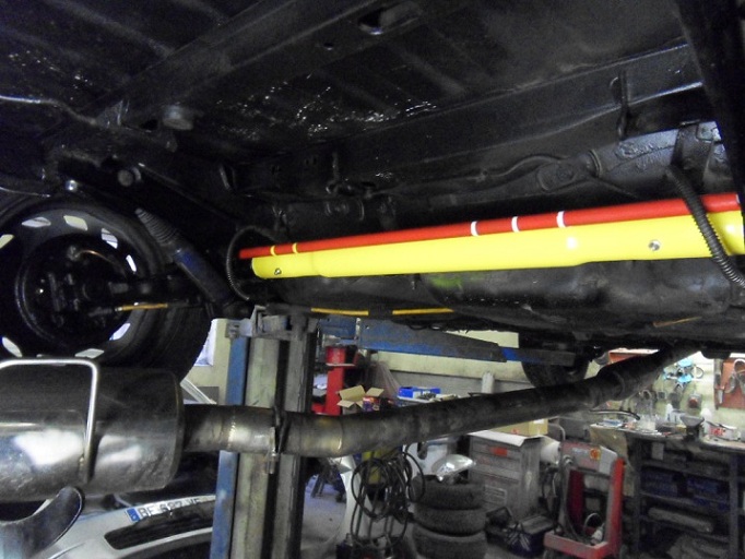

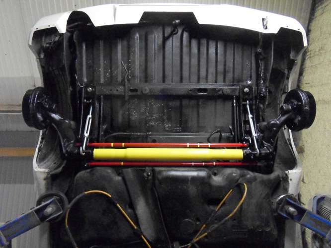

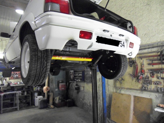

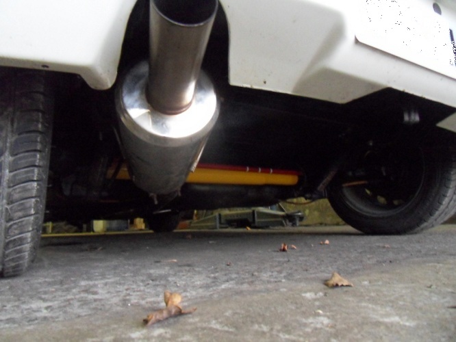

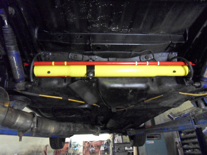

Voila, ce matin, train terminé :rolleyes:
Avec la pose des graisseurs et quelques photos avec la mienne :ok:
