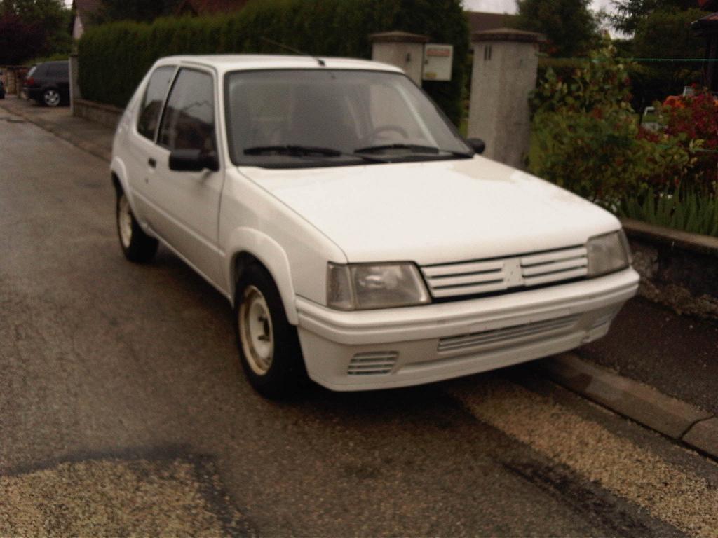

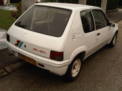

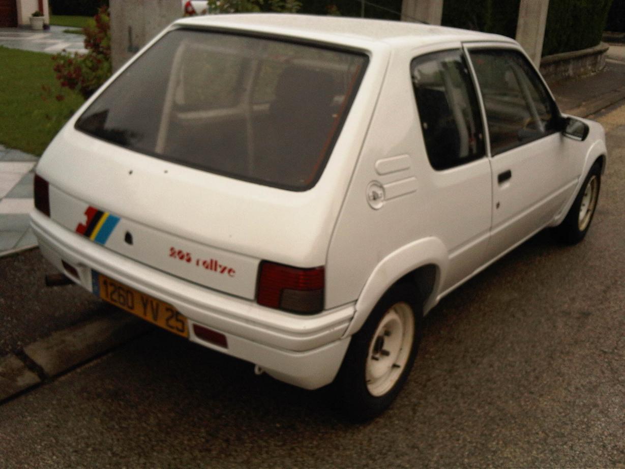

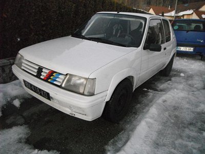

Chose promis, chose dûe... :)
Le jour de l'achat fin juin, par un magnifique temps comme vous le voyez !
Ca mérite une petite remise en état....

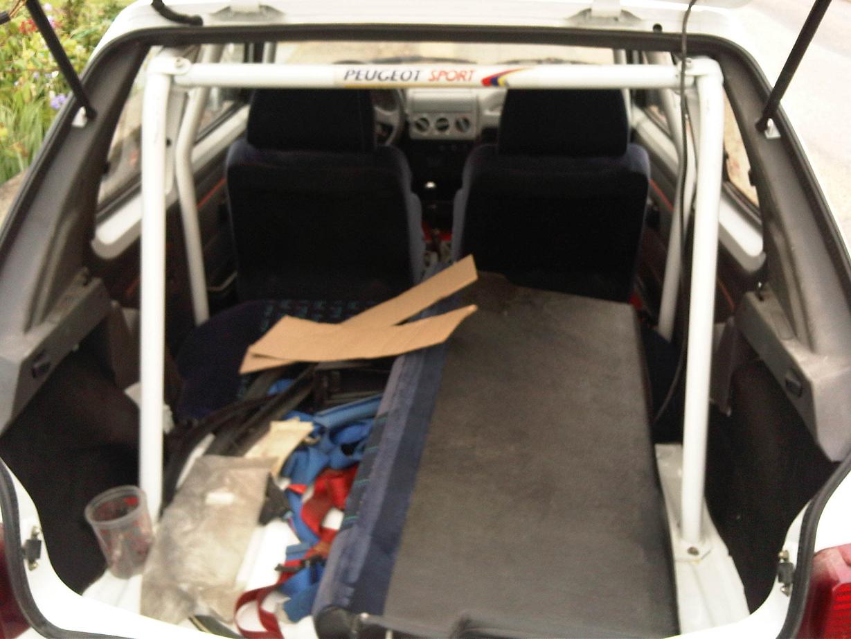

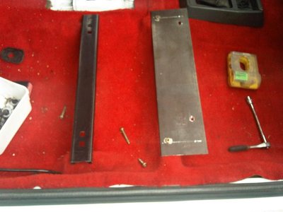

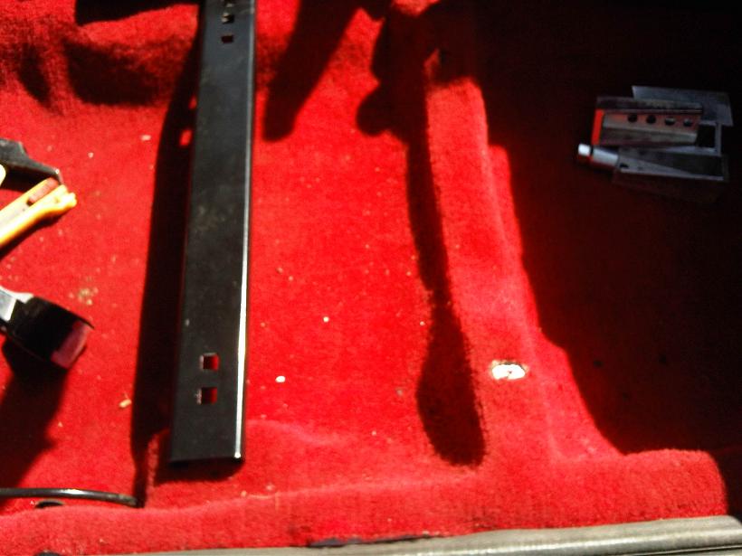

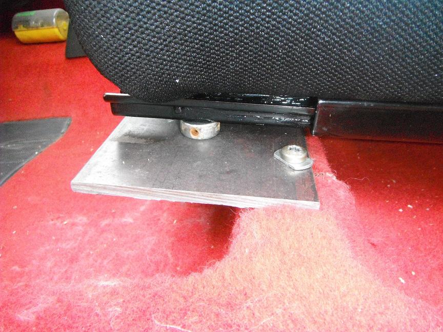

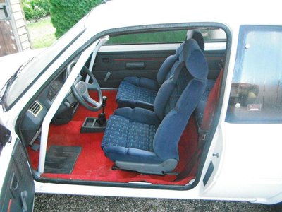

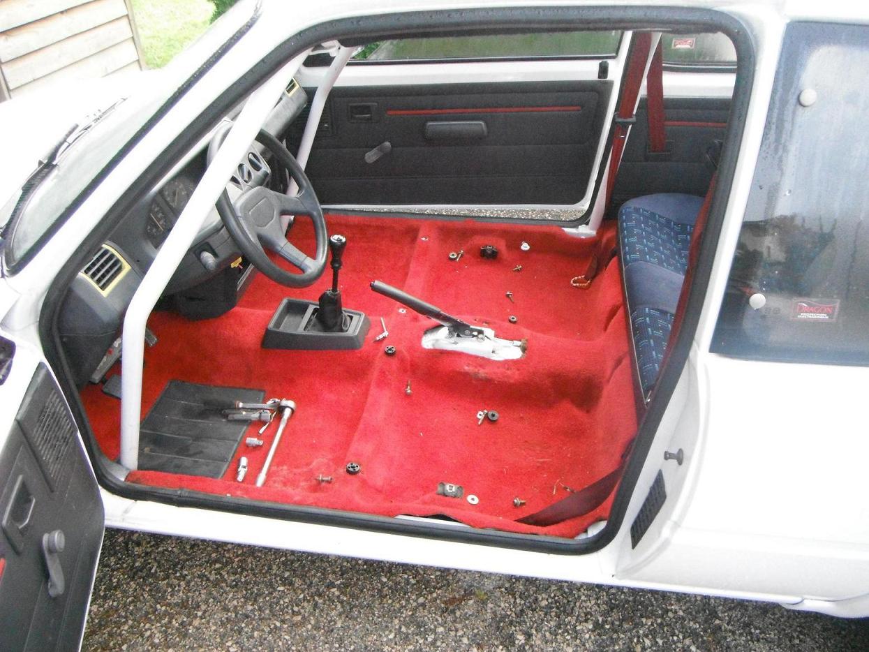

Comme je suis un gars bien et que j'ai des copains au top, (mouahahah :p ) : j'ai eu un beau cadeau d'anniversaire ! :ok:
Fabrication d'un support avant en acier pour les baquets car chez OMP, ils ne fournissent qu'une partie... :wacko:
Ils seront à peindre, quand j'aurais un peu de temps ! <_<
La vie de chien est comment dire... Dure ! :D
Modifié en dernier par Toon205 le 09 mars 2012, 21:41, modifié 2 fois.

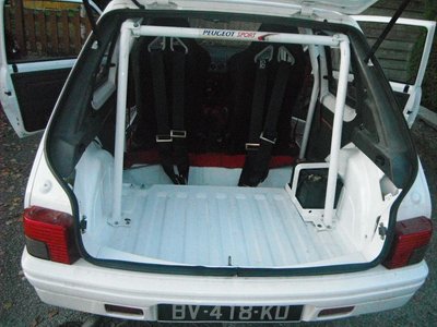

Le résultat avec les baquets et les ceintures rouges de Roland Garros achetées 15 € en casse... :)

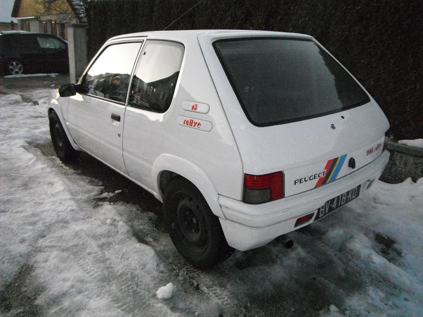

Suite des modifications, notamment pour le passage au CT. ;)

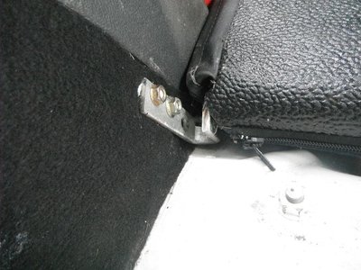

Fabrication d'une patte pour la tenue de la banquette arrière. Il n'y avait que la partie droite....
Donc j'ai fais la partie gauche :

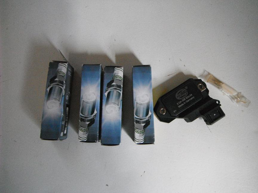

Bougies et module d'allumage neuf...
Plus les autocollants officielles. <oo>

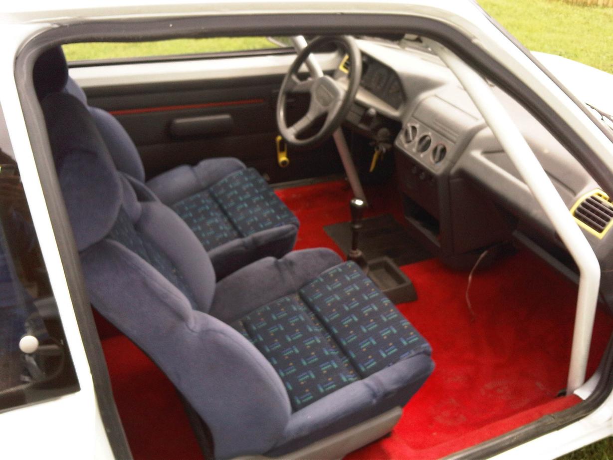

Les sièges avant et la banquette sont au chaud dans le grenier, on ne sait jamais, pourquoi tu es interessé ?

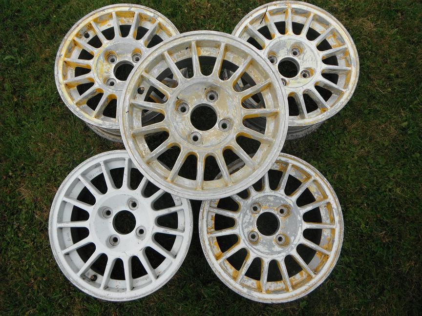

Ma 205 méritait de belles jantes, je me suis donc mis à la recherche de jantes style OZ. En cherchant un peu sur le net, j'ai finis par trouver les jantes que je voulais. :)
Je les ai donc achetées courant août... Jantes en 14, les mêmes que Jean-Luc13. :blush:
La couleur et l'état laissait à désirer, l'ancien proprio avait monté ces jantes sur 106 pour tourné en rallye...
Je me suis donc mis au taff pour leur donner une seconde jeunesse. ;)
Puis elles sont passées dans la sableuse maison :p :
J'ai réalisé les finitions en ponçant avec du papier fin. Puis, j'ai passé deux couches d'après gris.
Elles attendent désormais bien au chaud que la température remonte un peu pour passer à la peinture blanche. :p

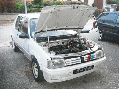

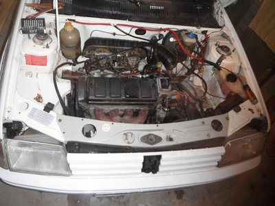

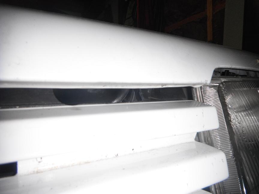

Voila qui devrait amener un peu d'air frais aux carbus...
Au passage on peut remarquer l'état de mon compartiment moteur. :(
Plus besoin de batterie de toute façon ! :p
Petite photos avec les 3 bandes sur la calandre. :)
Quand t'es à fond, accélère...

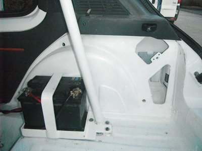

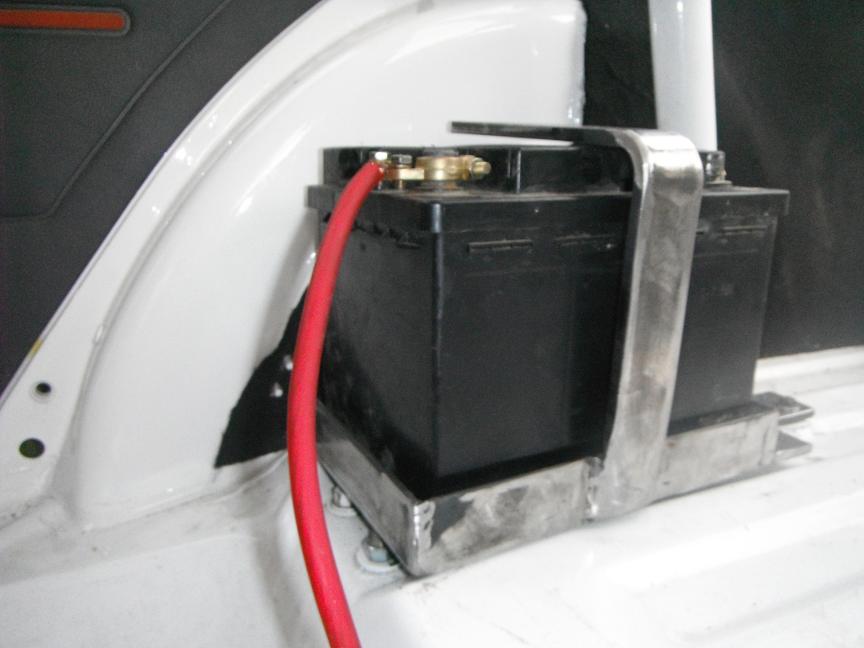

Après avoir virée la batterie du compartiment moteur, il fallait s'en occupé.
Fabrication d'un support en acier avec l'aide d'un copain. :)
C'est simple, je prend les côtes, lui explique en gros le projet et il se met à pied d'oeuvre. Je n'ai plus qu'a ajuster sur place ! Il bosse niquel en faite !:ok:
Au passage, le coffre et le support de la batterie ont été peint en blanc, il y en avait besoin ! ;)
Vu d'ensemble avec notamment les harnais 6 points mis en placent.

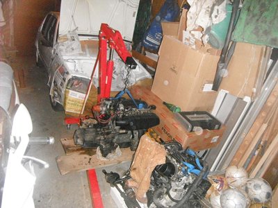

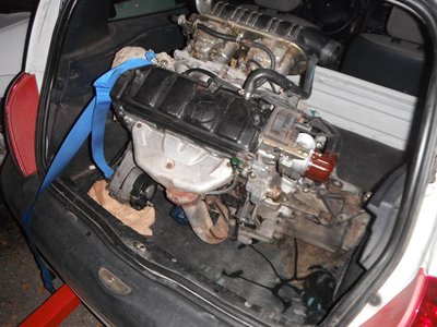

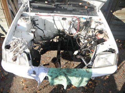

Ensuite il y a eu un changement de train arrière (pas de photo), passage au CT.
Je commençais presque à me dire qu'il ne restait que quelques trucs à faire... Et puis un beau jour, lors d'une ballade :
perte de puissance moteur, claquement de plus en plus prononcé... Je rentre chez moi tranquillement. :crying:
A mon avis coussinet de bielle, voir même plus. J'avais déjà un manque de compression dans un piston. Vous dire l'état du moteur, n'étant pas assez connaisseur pour refaire une jeunesse au moteur, je me suis mis en quête d'un nouveau moteur.
"_"
Une semaine après, me voilà partis à Pamiers (09), 1 300 Kms en 1 jours et demie, retour samedi soir. Le lendemain à 14h le moteur était déposé. :)
Faut dire que ce n'était pas gagné vu mes connaissances mécaniques mais bon avec méthode et calme on y arrive... <_<
Voici la bête de retour chez moi, dans une clio commerciale :unsure: :mrgreen:
Je remercie ma ptite femme qui n'a pas hésité une seule seconde dans mon périple ! :lol:
Cette fois-ci, plus le choix, il faudra savoir remonter l'autre... :blink:
Je l'aime bien celle-ci, avec l'organe enlevé. ;)

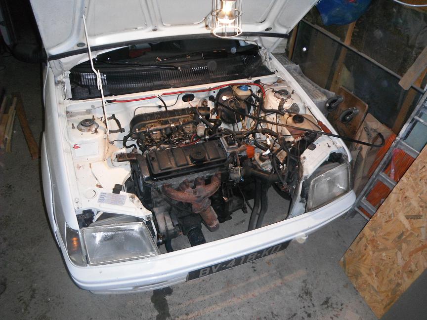

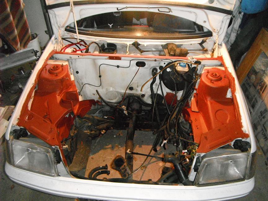

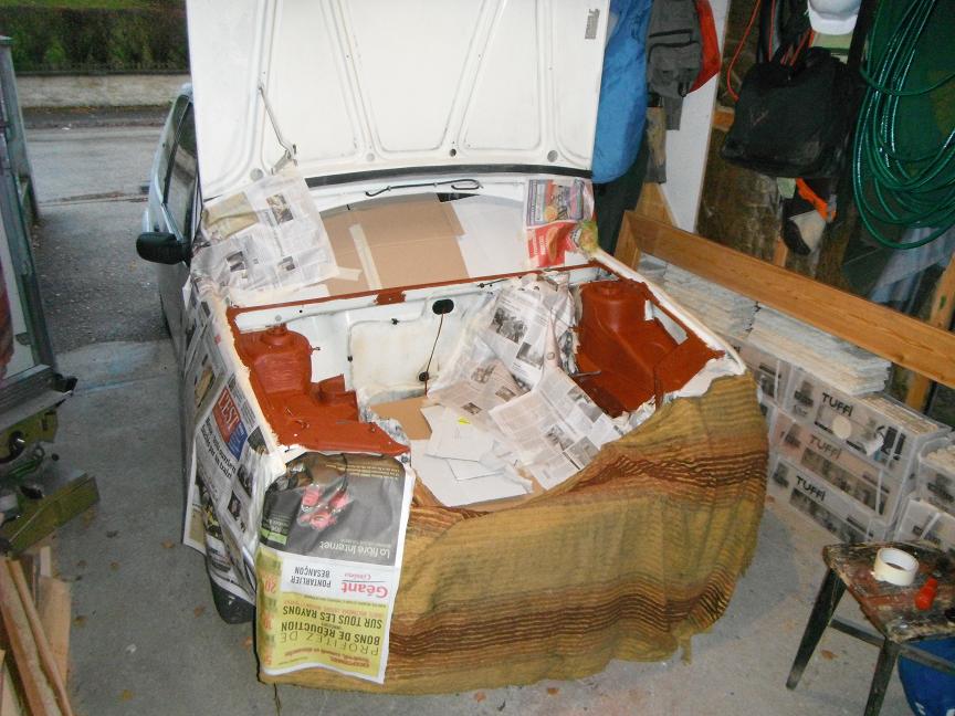

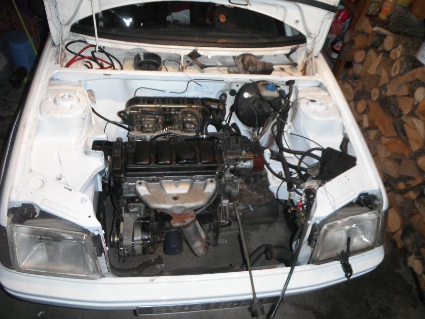

Fin du job pour le premier week-end, le week-end suivant, je me suis dis que je ne pouvais pas regreffer avec un compartiment moteur dans cet état.
Donc : nettoyage, ponçage, traitement anti-rouille (2 passages), et peinture blanche. Oui je sais, j'aurais pu vraiment tout démonter, volant moteur... Mais je n'avais pas le temps. :mellow:
Place aux photos :
L'ampleur du bordel, pour tout faire rentré dans le garage... :)

Le week-end suivant, j'ai pu m'attaquer au remontage (j'en dormais plus, de peur qu'il ne démarre pas, que je me trompe...)
Attaque à 6h du matin, 18h premier coup de clé et la rien. :(
Je vérifie les branchements, apparemment tout était ok. Là je me dis, c'est bizarre l'étincelle provoqué en branchant la batterie. :huh:
Impossible d'avoir échangé les fils... quand même pas moi !
Et pourtant, comme la batterie est dans le coffre et mes fils inversés (au niveau des couleurs), je me suis trompé.
On va dire que le problème était minime et surtout rapide à solutionner ! :blush: :D
Et la (comme par hasard), elle démarre au 1/4 de tour. :mrgreen: :mrgreen: :mrgreen:
Le plaisir d'entendre à nouveau rugir les carbus, je ne vous explique pas ! ;)

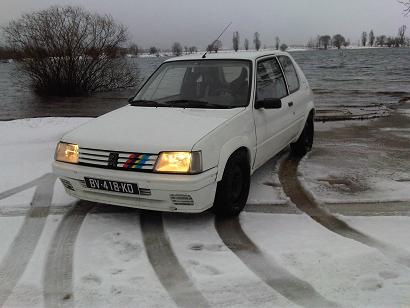

Voici la greffée dotée de roues hiver en 14'. :)

Messages : 4545
A remercié : 115 fois
A été remercié : 119 fois
Re: Une Nouvelle 205 RALLYE du 25
beau travail :ok:
<_< mais c'est quoi ce nouveau moteur, c'est pas un TU24 <_<
cf le puit de jauge
Toon205
Messages : 57
Enregistré le : 06 août 2011, 19:09
Localisation : Pontarlier (25)
Message par Toon205 »
Je n'ai rien dis exprès, je me suis dis qu'avec le nombre de connaisseur présent sur ce forum, si personne ne remarque c'est qu'ils sont bofbof ! ;)
C'est un bloc de 306 1l6. Si mes souvenirs sont bons... "_"
