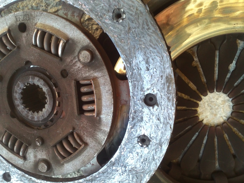

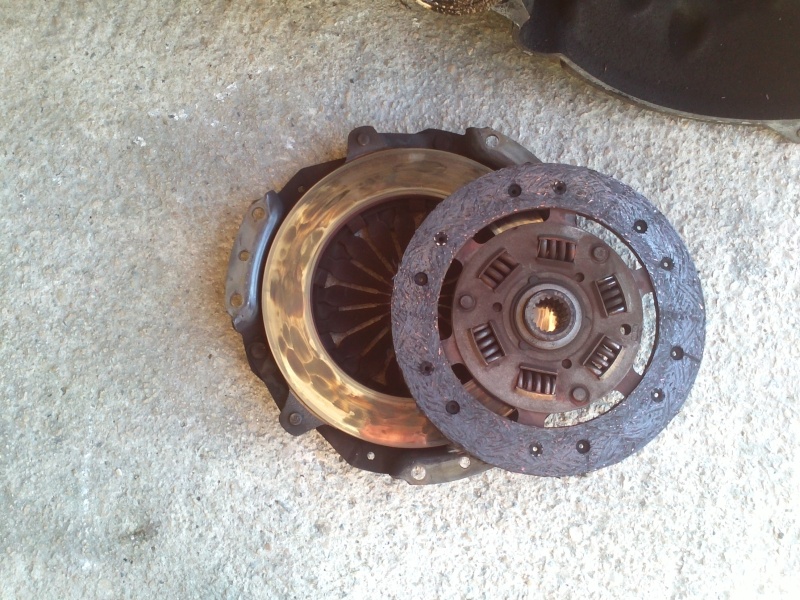

Comme je ne savais pas quoi faire ce matin une fois Véro partie au boulot: :mrgreen:
l'embrayage a effectivement bien souffert: :wacko:
Kevin avait attaqué les rivets: :mrgreen:
Chose surprenante pour un Valéo: le moyeu amortisseur est intact! B)

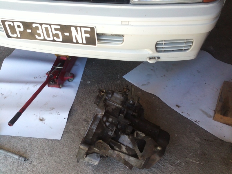

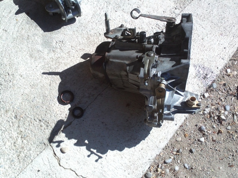

nettoyage rapide de la BV et changement des joints spi: :)
Image :
et remontage :rolleyes: (avec support de BV neuf :ok: )

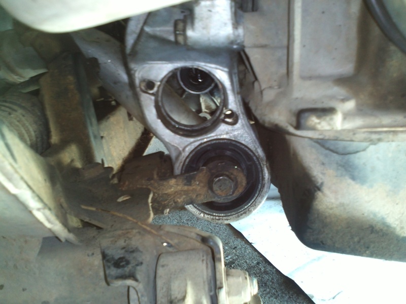

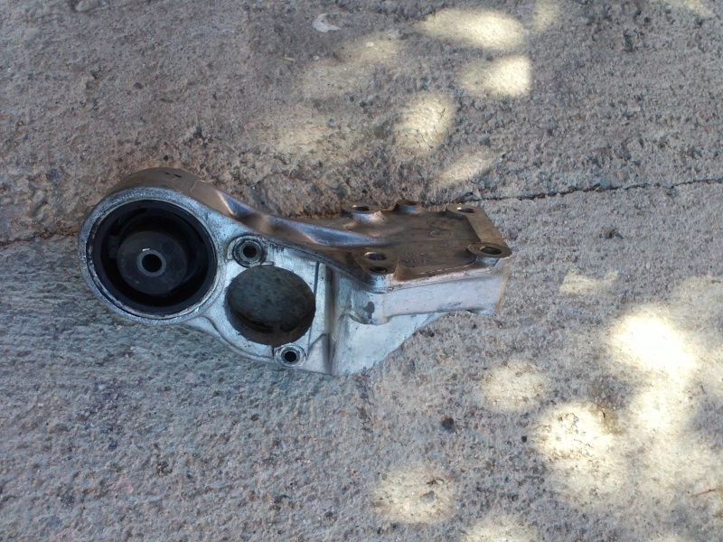

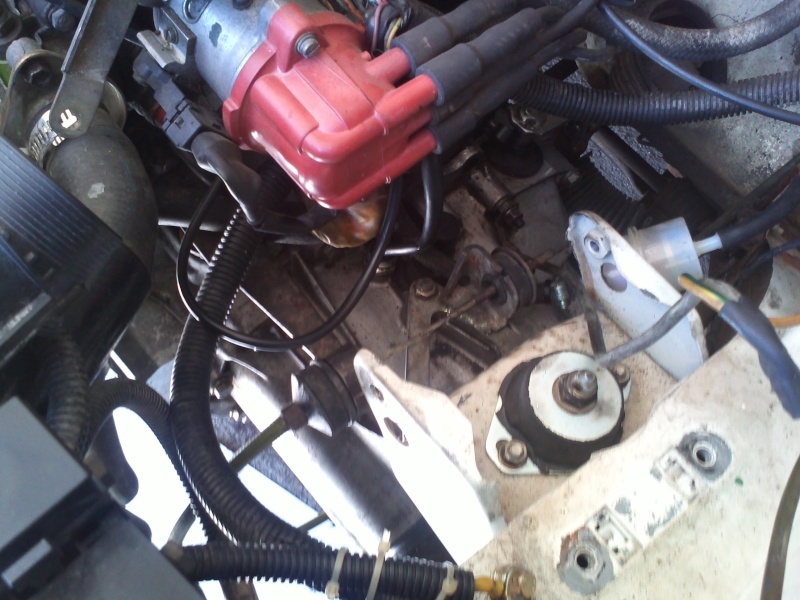

:) Cet après-midi: remplacement de l'anti-couple:
du support côté distri:
et enfin repose des cardans, remplissage de la bv etc...
<oo> Et c'est fini!! :bien:
L'auto est sortie du garage avec son embrayage tout neuf, ça change la vie tu verras Kevin!! :lol:

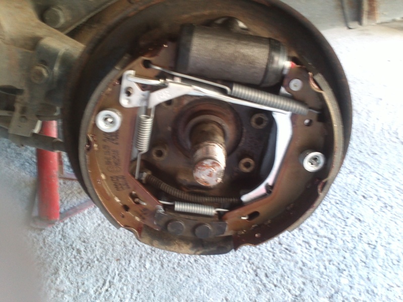

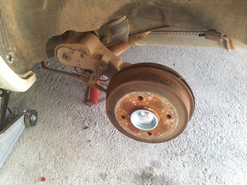

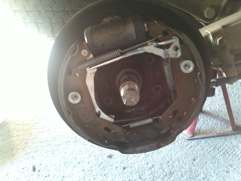

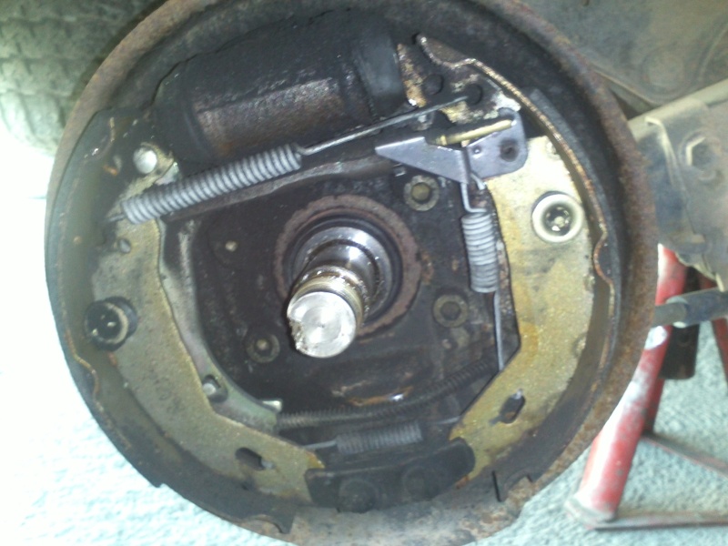

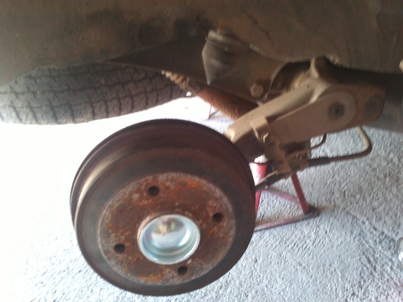

:) Ce matin : remplacement du kit de freins AR: B)
Dépose du coté gauche: les machoires sont en bon état, pas de fuite au cylindre :unsure: (est ce la peine de tout remplacer? :huh: )
Côté droit par contre, pas de doute: le cylindre fuit et les machoires sont bien plus usées!! :o (Bravo Rémi, ton diagnostic suite à ton essai de l'auto était bon! :ok: :mrgreen: )
On remplace donc tout ça :ok:
Et on referme! :ok:
Reste plus qu'à purger dès que j'aurai quelqu'un pour pomper :mrgreen:
