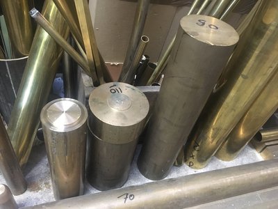

Baptiste,
Si tu veux, je peux te faire parvenir des rondelles de laiton 7/8 mm voir la cote grossière que tu veux. :ok:
Tu as la possibilité de les passer au tour ?

Teelck a écrit :Baptiste,
salut François, merci bien, mais je devrais avoir ce qu'il me faut, un copain, un Grand :lol: , devrait pouvoir me dépanner :blush:
Ok sinon tu le dis. J’ai quelques morceaux à dispo.
