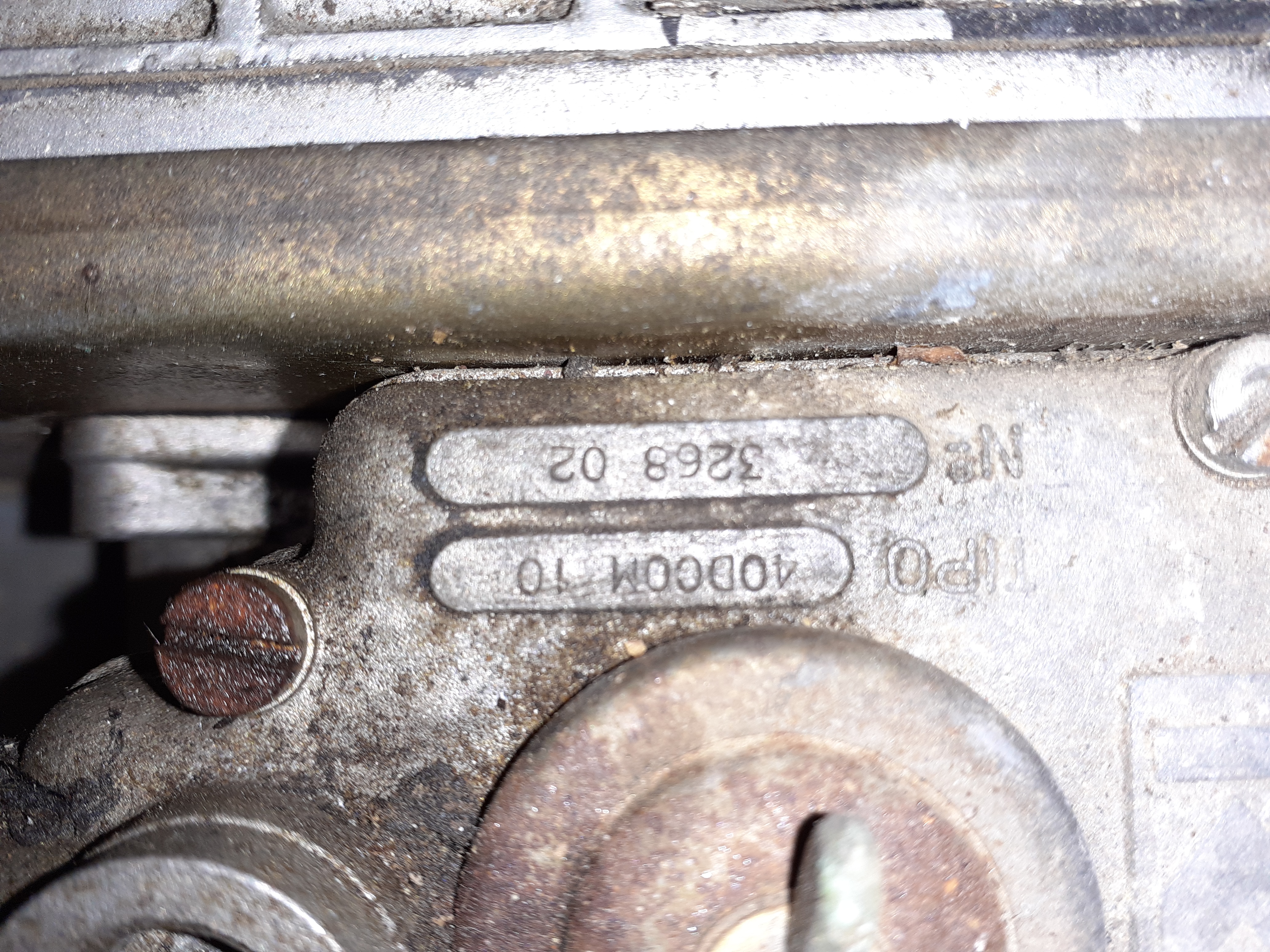

Mes carbus on la référence 40 dcom 11 alors que les autre sont des 40 dcom 10. Quel qu'un connait il la différence entre les deux ? Si un seul des deux modèles était monté sur les rallyes le quel est le bon?

Re: mon petit bijou
Il y a eu juste une inversion de couvercle. C’est rien.
Une paire c’est obligatoirement un carbu avec une patte à droite pour venir chercher la patte de gauche de l’autre carbu. Seuls les couvercles portent la référence. Donc ils ont été inversé.

Re: mon petit bijou
Salut,
Tu as juste changé les joints sur les carbus ou ils sont passés par un nettoyage par ultrassons?
Les photos des carbus ne sont peut être as celle des tiens, mais ils semblent être sale pour des carbus refait.
Seb
Seb

Re: mon petit bijou
Les carbu qui sont montés sur ma rallye sont ceux de la photo du bas. Celle du haut c'est des carbu que j'ai d'avance. Chaque paire à bien le même numéro.
Mon père a changé les joints et les à nettoyer à l'essence. Pas de nettoyage à ultrasons.
