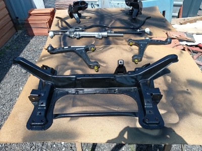

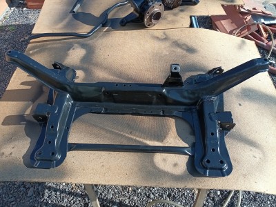

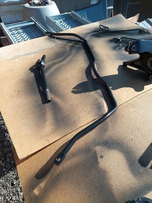

Hello la compagnie, ici on continu le nettoyage des pièces et le remontage, décapage et remis en peinture du berceau de la barre stab, montage de nouveaux roulements et mis en peintures des pivots, nettoyage de goulotte de remplissage d'essence et du réservoir.
Aujourd'hui ce sera, remontage de tout le train avant, les photos seront mises ce soir :D

rallye-du-sud-51 a écrit :
01 juin 2023, 17:45
seb02800 a écrit :
01 juin 2023, 10:03
Seb,
Tu décapes, et tu peins avec quoi...
Je décape avec un disque à lamelles sur meuleuse et une brosse rotatif monté sur perceuses .
Pour peindre j ai un petit compresseur il fait le taf pour des petites pièces

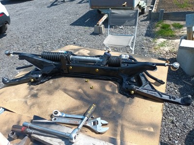

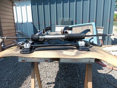

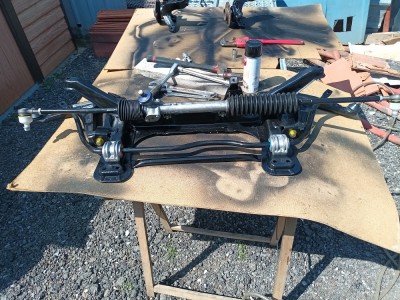

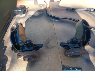

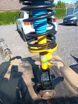

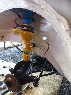

Comme dit plus haut, cette après-midi j ai remonté les éléments sur le berceau repose du berceau sur la voiture et montage des amortisseurs avant
le kif de remonter avec des pièces neuves
remontage des éléments sur le berceau
remontage des pivots sur les amortisseurs

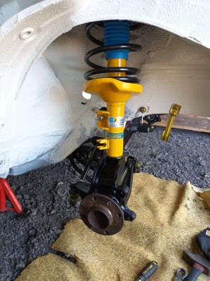

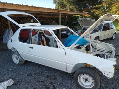

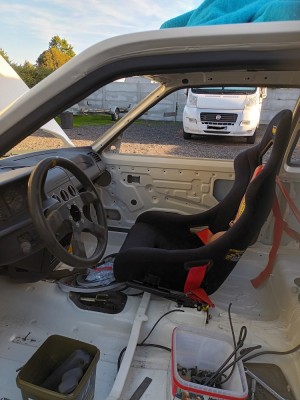

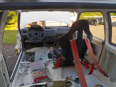

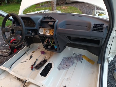

salut les loulous, un peux de news de titine, le week-end dernier je me suis attaqué au remontage de l'intérieur

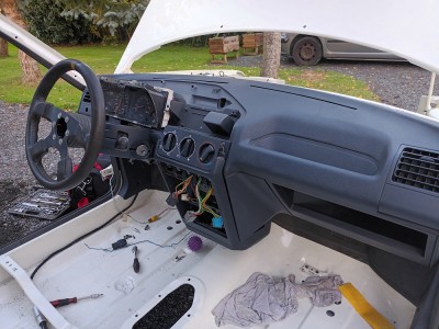

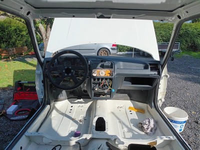

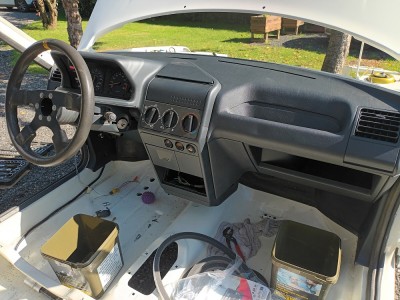

je continue l'intérieur avec la fin du remontage de TDB puis la pose du siège passager, pose des feux arrière et de la porte avant droite, au passage je pense que vous avez remarqué que l 'arceau a disparu.
C'est un choix que j ai pris parce que je vais m'en servir sur route ouverte, en cas d'accident je n'ai pas envi que ma tète vienne taper dans l'arceau .
