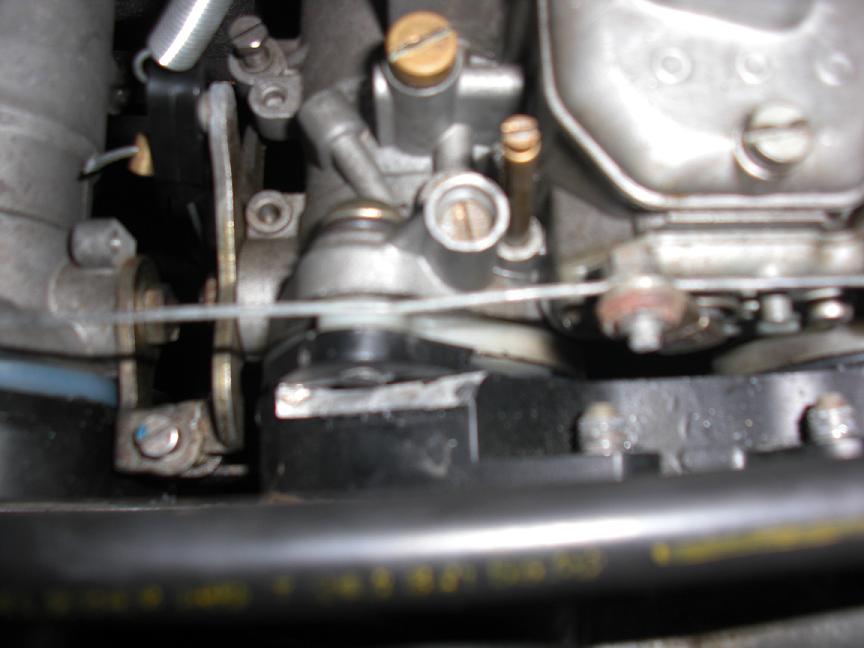

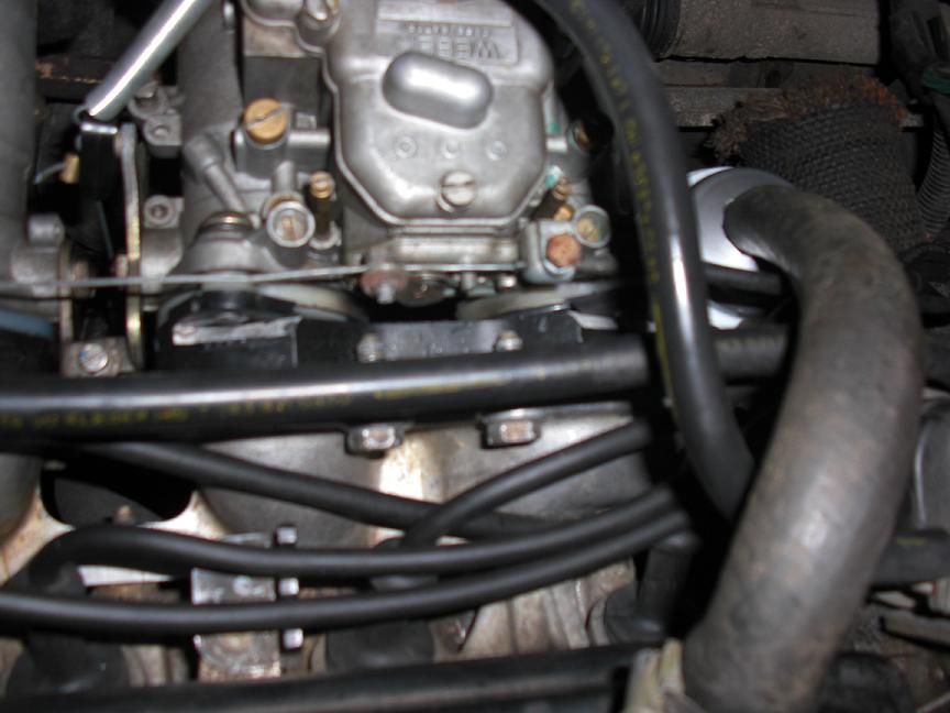

Nicolas
Messages : 578
A été remercié : 2 fois
Re: Nouvelle AX sur le forum restauration terminée, pb moteur...
Message par Nicolas »
Bonsoir à tous
à la suite de toutes ces questions, j'avais réussi à régler correctement les carburateurs. Ralenti impeccable, très peu d'a-coups, performances en rendez vous, bref quasi le bonheur !! <oo> :ok: Merci à Aurélien au passage.
Ces derniers temps; suite à la vente d'un véhicule; j'ai du prendre l'ax quotidiennement pour aller au travail (80km par jour aller retour).
Toute la semaine s'est bien passée jusqu'au retour à la maison le vendredi soir (quel chance d'ailleurs) car à 500metres de la maison, le moteur s'est emballé aux alentours de 6000tr/min. De peur, j'ai immédiatement coupé le moteur.
Auparavantsur l'autoroute, j'ai eu quelques explosions inhabituelles à l'échappement.
Une fois rentré à la maison, je constate que les 2 leviers de syncro ne sont plus syncronisés. Après, j'ai découvert la cause de la panne, je vous laisse découvrir par les photos...
Pour info, il s'agit de brides rigides avec anneaux souples, sans la barre de maintien.
Pour j'avais lu sur le forum que certains ont toujours rouler dans cette config sans aucun problèmes....
Bref, encore une panne, je suis écoeuré par cette voiture qui m'en aura fait voir.... :angry: :angry: :angry:
Connaissant mon caractère, je ne la réparerai pas avant juin! :mrgreen: Si je me décide à vraiment la réparer ! :ph34r:
Combien de temps va-t-elle rester comme ca....?
:crying: et bien maintenant, on sait qu'il faut garder la barre de maintien avec les brides rigides :mrgreen:
Allez courage, c'est vite réparé ça, Aurelien va te donner un coup de main :ok:
c'est rien du tout ca ma loute!!! une clé de 13 , une nouvelle bride, la barre de maintient , une synchro et hop ca repart!!
allez bon courage et comme dit Jean luc Aurelien va te filer un coup de main!!! :D
oh mince :o je suis en brides rigides sans les anneaux souples mais sur les miennes les "oreilles" sont beaucoup plus épaisse que ca :o
Message par Oliive »
Elles venaient d'où tes brides ? moulées ou taillées dans la masse ?
jean-luc13 a écrit ::crying: et bien maintenant, on sait qu'il faut garder la barre de maintien avec les brides rigides :mrgreen:
Je crois que c'est surtout les joints qui empêchent un serrage à plat des brides. 2ème que je vois casser comme ça, enfin les autres c'était du moulé :mrgreen:
