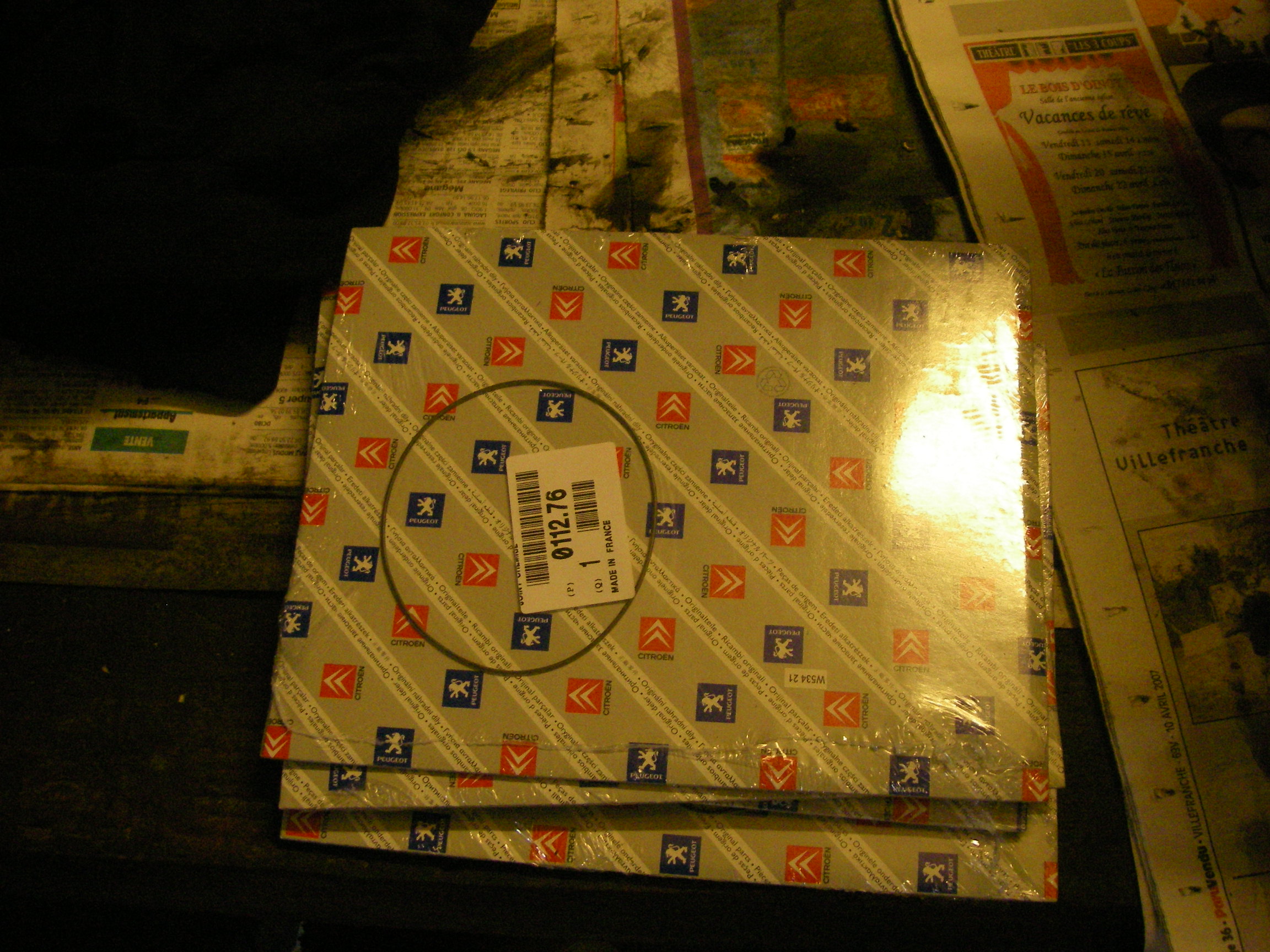

A la base des chemises voilà le joint qui sépare l'huile (zone vibrequin) de l'eau (qui circule autour de la chemise). La chemise est posée au fond sur un épaulement qui comporte ce joint (moins de 0.5mm de diamètre)... Faut pas que la chemise bouge une fois déculassé !!!!

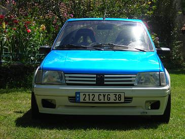

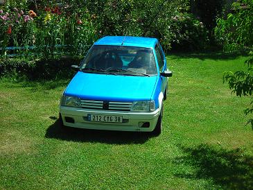

voila enfin de nouvelle photo avant que je la fasse repeindre :)
