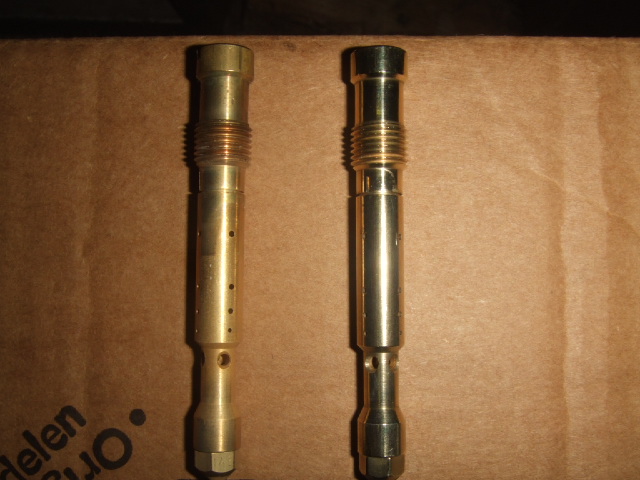

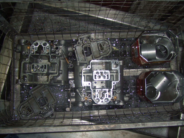

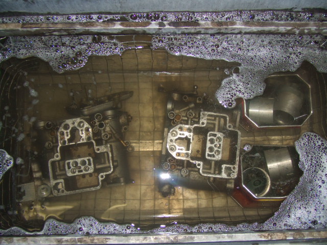

alors aujourd'hui, c'était " tout l'monde au bain, c'est fin de mois...............) :lol: :lol: :lol:
les carbus on bien pataugés durant de longues heures on fait des bulles, et pis des sous-marin...................... :lol: :lol:

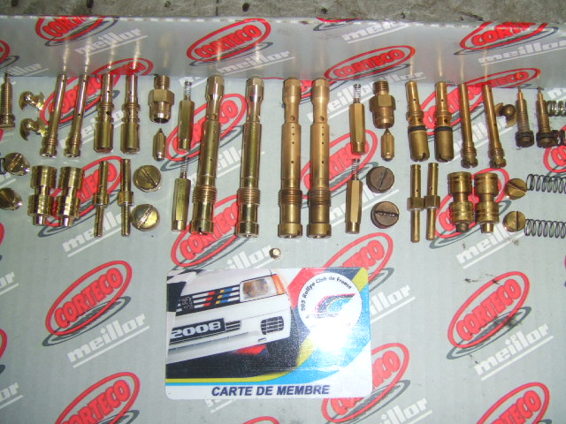

ensuite, c'était au tour des pièces en laiton de recevoir leurs traitement "maison" on va dire..............
eeuuuhhh! vous noterez la différence entre les gicleurs néttoyé et les pas néttoyé!!!!!!!
le premier qui confond, aura affaire à moi à la concentr'2208.......................... :wacko: :wacko:
c'est parti, j'envoye la sauce................

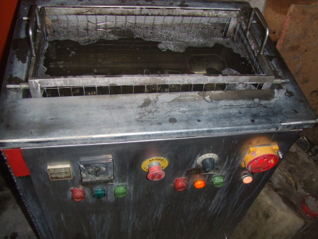

là, on est bien au chaud, et on commence à rider.................
ça, c'est ma baignoire....

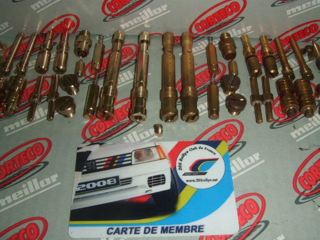

attention, premier exercice, lequel est nettoyé?? ( la, je frime avac ma nouvelle caerte reçu ce matin)

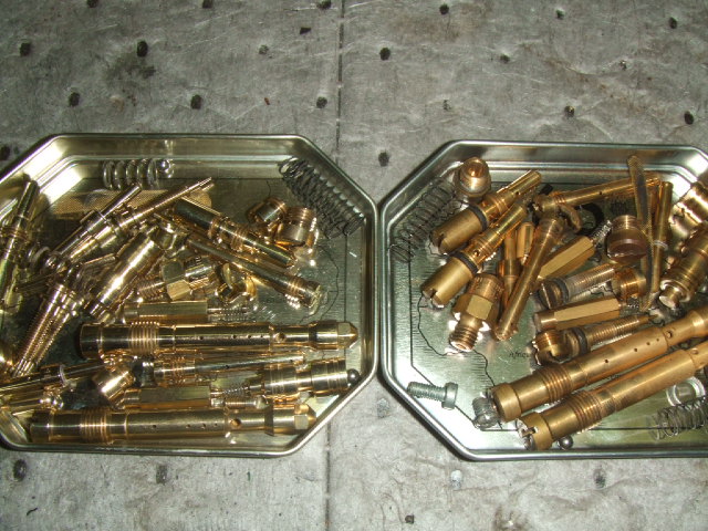

deuxieme exercice, lesquel sont propre et lesquels sont sales???
pas mal la différence ,non???

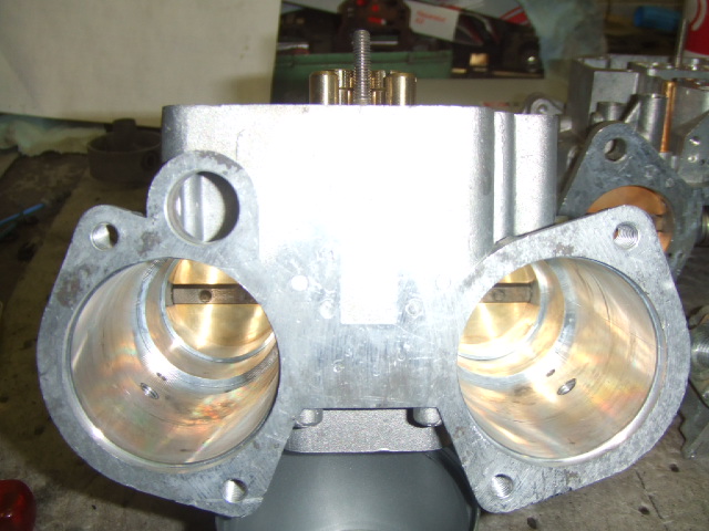

là, c'est après traitement
là, c'est pendant traitement!!
là, c'est avant traitement

Puté nickel oliv' !
Le laiton ressort comme neuf dirais je... Moi j'ai reconnu le gicleur propre, mais je laisses chercher les autres

Salut oliv, j'ai vu uxa ce week-end au florival, il m'a parlé de ton bac a ultra sons en tout cas le resultat il dechire, la classe

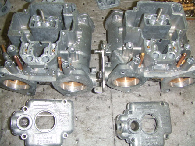

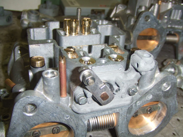

place à deux-trois photos de la journée.............
j'avoue qu'aujourd'hui, j'étais un peu fénéant, j'ai pas trop bosser dessus...........

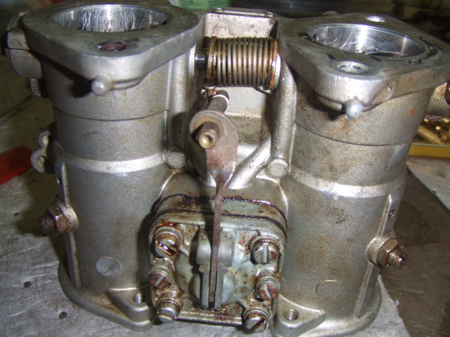

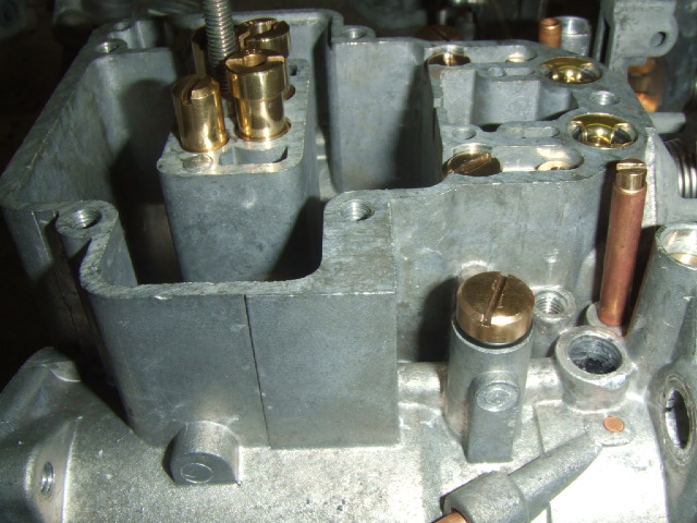

SUR CETTE PHOTO,A DROITE DE LA BELLE VIS QUI RENFERME LE PETIT GICLEUR DE POMPE DE REPRISE,IL Y MANQUAIT L'OBTURATEUR ON LE VOIT OUVERT C'EST JUSTE DEVANT LE PUIT DE DEPRESSION OU ON MET LA DURITE DES MANO POUR LE REGLAGE. QUI DEVRAIT ETRE FERME EN PRINCIPE,BEN....Y AVAIT DE LA COLLE A PARBRISE CAR LES ZOUZOUS AVAIENT DU LA PERCER CROYANT QUE C'EST LA PASTILLE QU'IL FAILLE OTER QUAND ON REGLE LES DEPRESSIONS SUR CHAQUE CORPS...... J'AI FAIT TOURNE UN PETIT OBTURATEUR EN LAITON POUR LE REBOUCHER.............

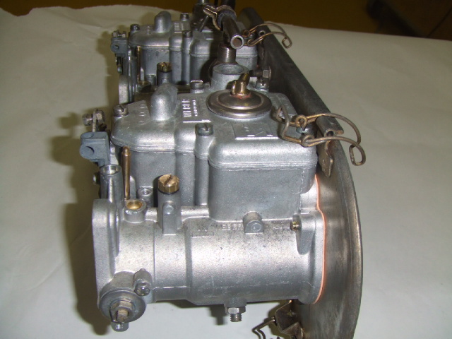

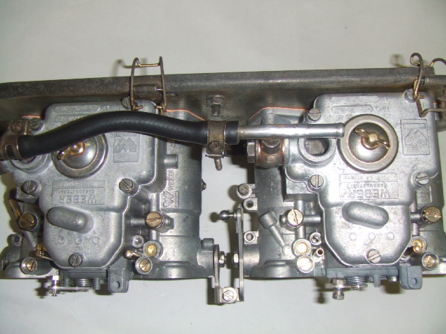

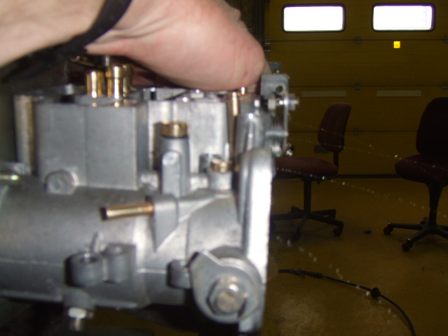

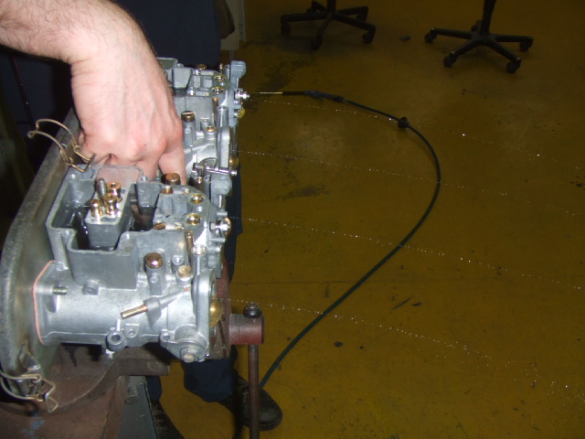

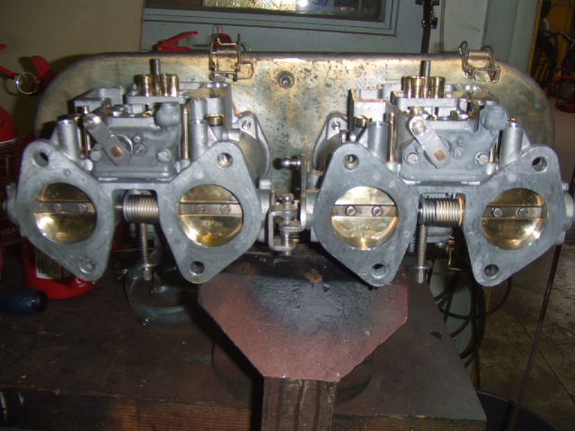

voila, je viens de terminer la rampe de carbus à lolo57, elle est nickel........
j'vous mets quelques photos.............. ;) ;)

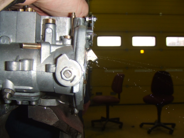

j'y est mis de l'essence pour voir si ça "pissois" correctement!!!!! ça pissois.......

<oo>
à noter que pour l'esai, j'y ai mis dans le premier &quot;pissoyeur&quot; du riesling-dans le second, du gewurtstraminer, dans le troisieme, du pinot blanc, et dans le quatrieme, du muscat..... et je me suis allègrement couché dessous........la gueule grande ouverte!!!! hhuuummmmm!!!
à noter que pour l'esai, j'y ai mis dans le premier "pissoyeur" du riesling-dans le second, du gewurtstraminer, dans le troisieme, du pinot blanc, et dans le quatrieme, du muscat..... et je me suis allègrement couché dessous........la gueule grande ouverte!!!! hhuuummmmm!!!
mais je préfère quand même l'essence au vin................
