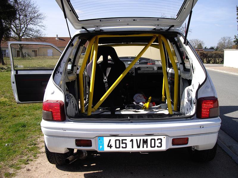

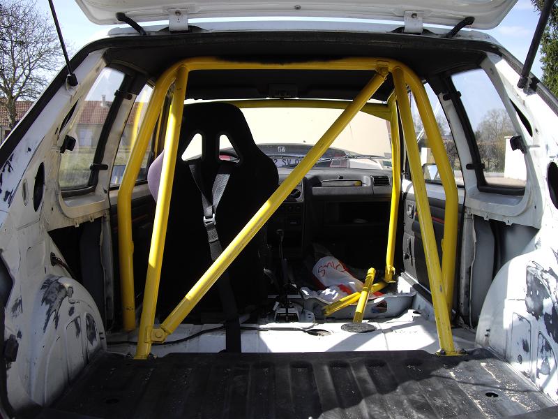

donc je me suis remis sur la ralloche. vendredi je suis allé chez mon collègue Séby pour monter l'arceau puisqu'il a tout ce qu'il faut et qu'il est très débrouillard (merci a toi :ok: )
alors on n'a commencer a rentrer la partie arrière et là ça commence :angry: : il a fallu ressérer les 2 tubes qui se fixe sur les cotés...
après la parti avant ça a été pire :angry: ...

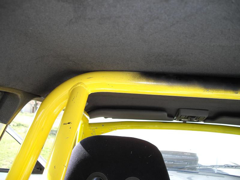

constaté avec les photos:
il va falloir que je raccourcisse les tubes pour gagner en hauteur...

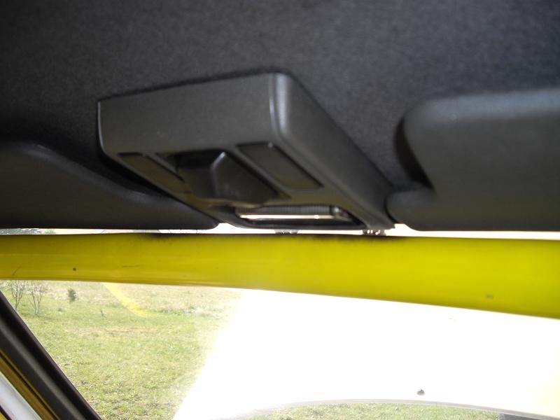

l'arceau touche le ciel de toit... mais ça ne bosse pas mon toit de l'extérieur

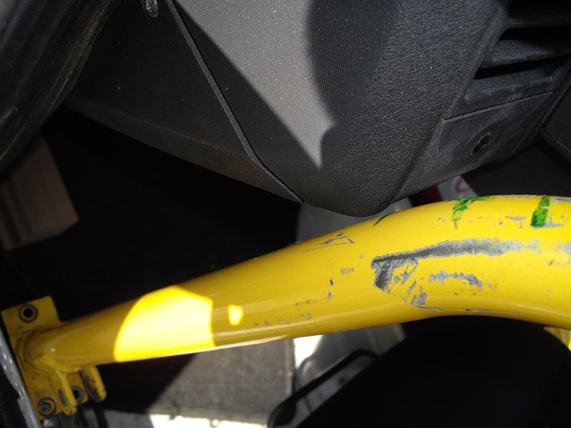

là aussi, c'est vraiment juste. je peux a peine allumer la loupiotte du millieu

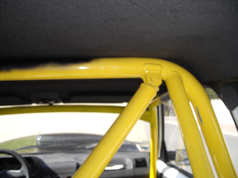

et là c'est a ras. surtout qu'il a fallu qu'on raccourcisse les tubes au niveau des manchon. donc les renforts latéraux sont trop long maintenant

est-ce que c'est normal que l'arceau n'ai pas la forme nickel de ma rallye :blink:
il été monté sur une 205 gti en rallye donc il se serait déformé :huh:
et puis niveau hauteur je trouve ça bizarre parce que séby mon collègue l'a monté dans sa gti et il a facile 1 bon cm entre l'arceau et le ciel de toit <_<
c'est a n'y rien comprendre.
en plus le gars m'avait dis qu'il n'y avait pas de découpe du tableau de bord et sur ma rallye ça n'allait pas, il a fallu raccourcir de 5cm la parti avant au niveau des manchons pour que ça ne touche pas mon tableau de bord...
du cout je n'ai méme pas pu m'attaquer a la soudure des équèrres puisqu'il faut raccourir les tubes pour gagner en hauteur et pour que mes manchons s'emboite correctement (l'inclinaison des tubes de la partie avant et arrière n'est pas la méme <_< )...
un arceau NEUF se monte sans soucis ou c'est la méme galère?
je m'adresse plus particulièrement a toi Jean-luc :mrgreen: , vu que tu as un arceau tu peux me dire comment ça été toi?
merci d'avance a pour vos réponses :ok:

je vois que tu as toujours les contre plaque en bois :D :D
vivement le weekend prochain pour que ça ressemble a du travail propre
monter un arceau d'une voiture a une autre c'est un cochemard dans ma gti j'avais du jeu entre mon plafond et le tube de la partie arriere la on passe meme pas une feuille de papier
merci les sangles a cliquet faute de cintreuse sans oublier l'était de maçon :rolleyes: :rolleyes:

djodesign03 a écrit :est-ce que c'est normal que l'arceau n'ai pas la forme nickel de ma rallye :blink:
le montage d'un arceau est une vraie galère sur une caisse vidée, alors sur une d'origine, j'imagine la misère :crying:
ca passe au poil de c_l près, donc forcément ,d'une caisse à l'autre, ça peut ne pas passer du tout suivant l'endroit où tu soudes des platines d'appuis, suivant la hauteur de tes platines, etc ... :wacko:
Bon courage pour tout :mellow:

Ah ses arceaux il nous en font voir de toute les couleurs...Ce qui me rend :angry: ,c'est d'acheter un arceau déja tout pret homologué... chez un fournisseur tel que gt2i.Et qu'au final il faut refair des modif (il se casse pas trop la tete ceux qui fabrique les arceaux :wacko: .Une chose est sur c'est qu'il faut redescendre ta partie central d'un poil :ok: Bein t'es parré pour faire des tonneaux maintenant :lol: Bon courage pour la suite

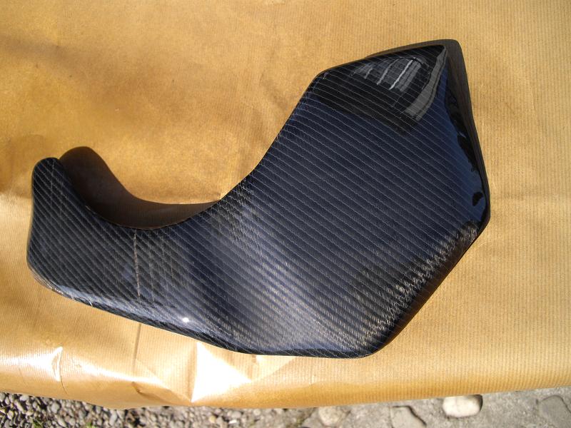

sinon pas fais grand chose sur la rallye cette aprés-midi "_"
mon beau frère fais de la piste en RSV 1000 et il s'est fais une protection de réservoir d'huile en carbone.
pour une première ou il manipulé de la résine, il s'est bien débrouillé.
donc j'ai poncer la couche de résine au 240 puis au 400 puis au 800 et au 1200 a l'eau et je lui ai mis 2 bonnes couches de vernis B)
il été content le beau-frère :p
donc je vais surement me lancer dans le carbone puisque niveau fibre, je suis calé (avec ma 205 kit large).
c'est pour ça je vais me mettre a faire plusieurs " kit extensions de rallye) quand j'aurais fait les moules comme ça s'il y a des intérréssés :unsure:
protection carbone vernis

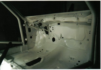

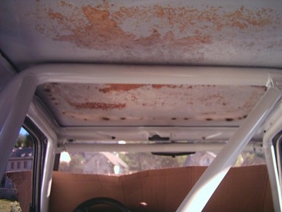

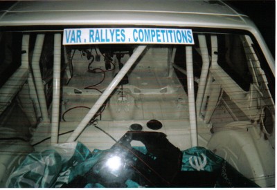

voila queques photos de la posse de l'arceau sparco caisse vide.

<oo> ah nickel je te remerci c'est sympa :ok:
je pars chez mon collègue Séby faire les modifs (raccourcir et soudé les équerres), j'espère que ce soir ça sera tout bon :mrgreen:
par contre si tu avais une photo en gros plan des équérres avec leur soudure je suis prenant :ok:
et sinon ta patie arrière, elle touche ton pavillon? parce que ça a l'air bien près non :blink:
merci d'avance ;)
