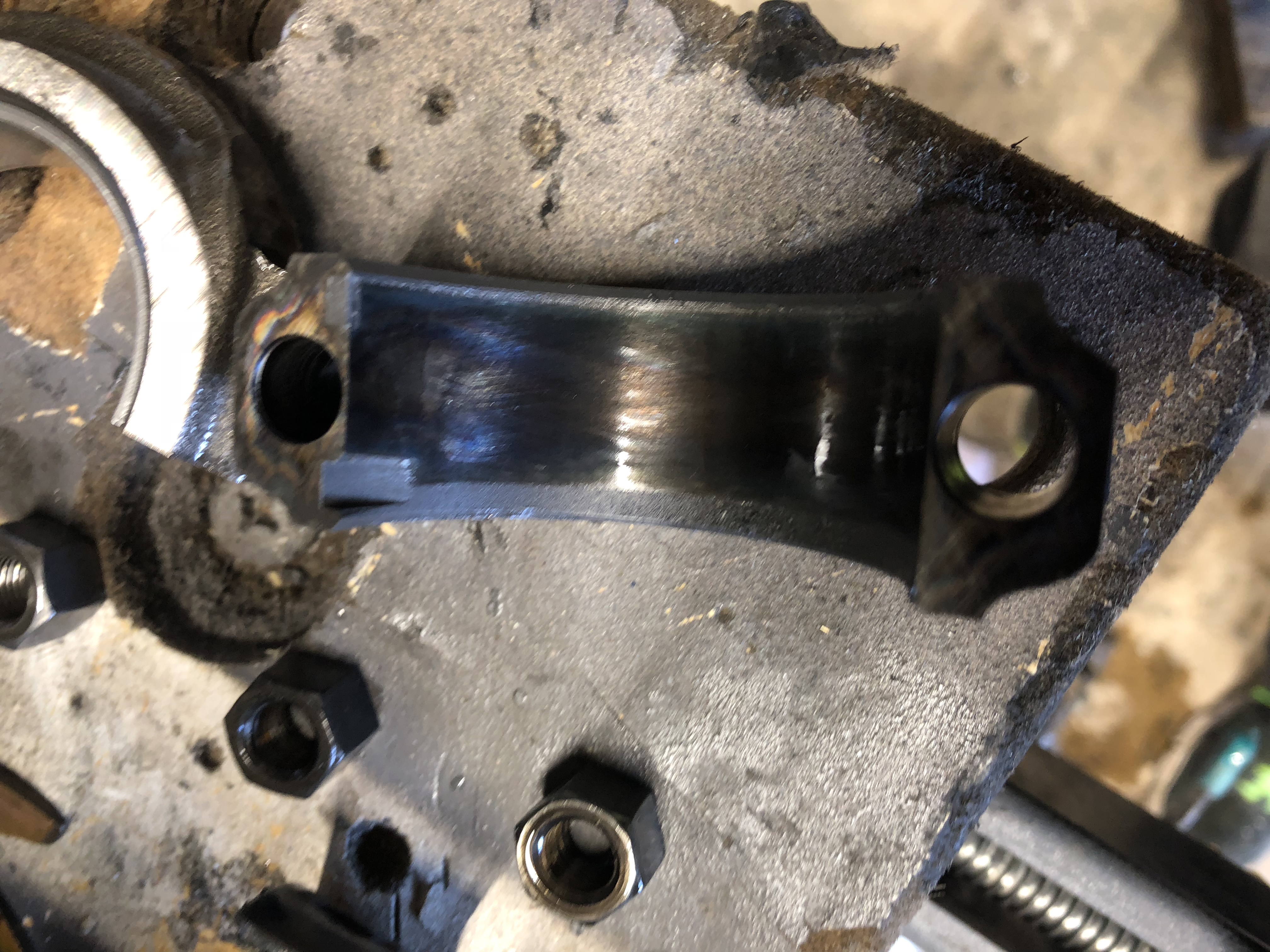

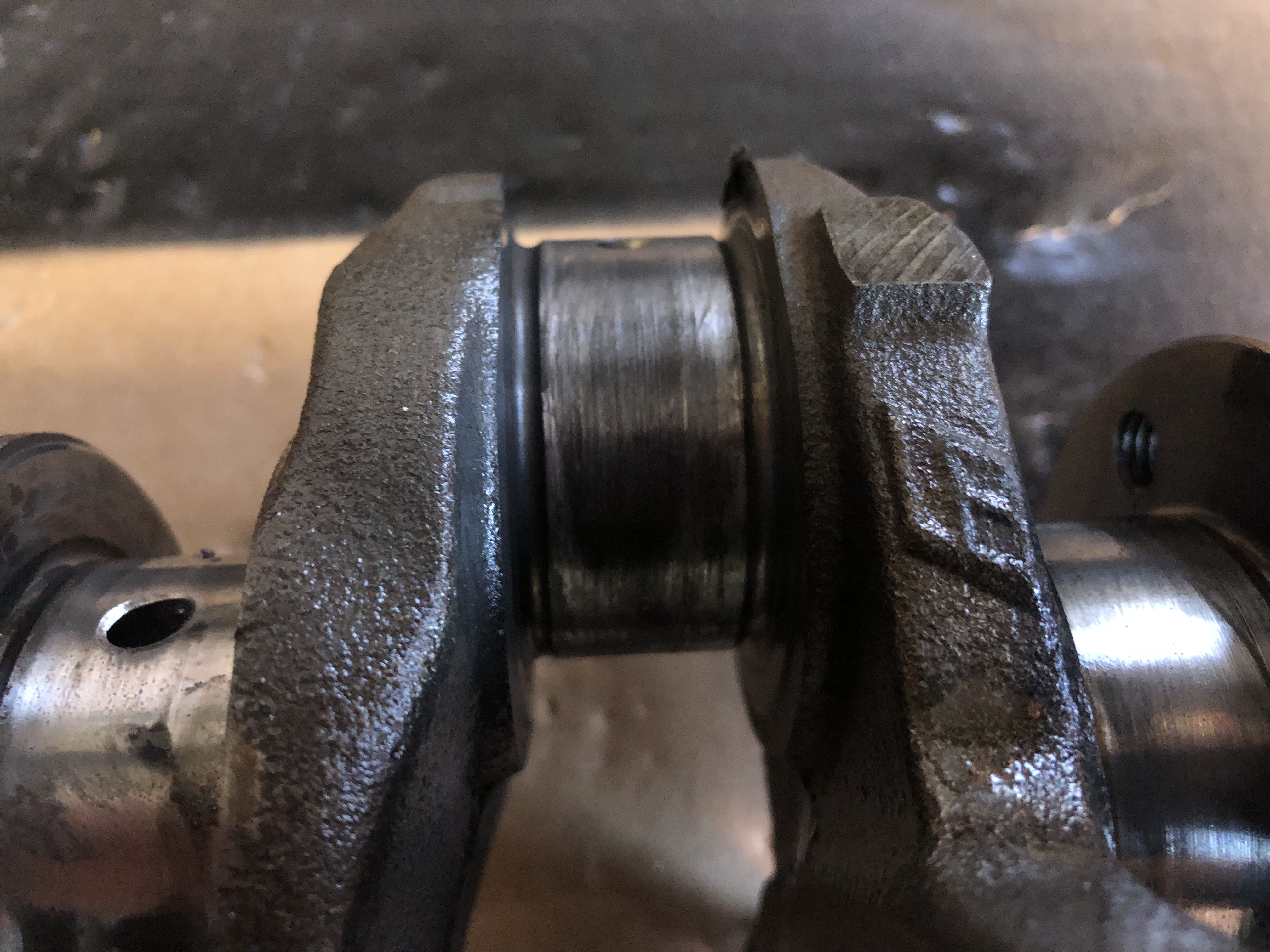

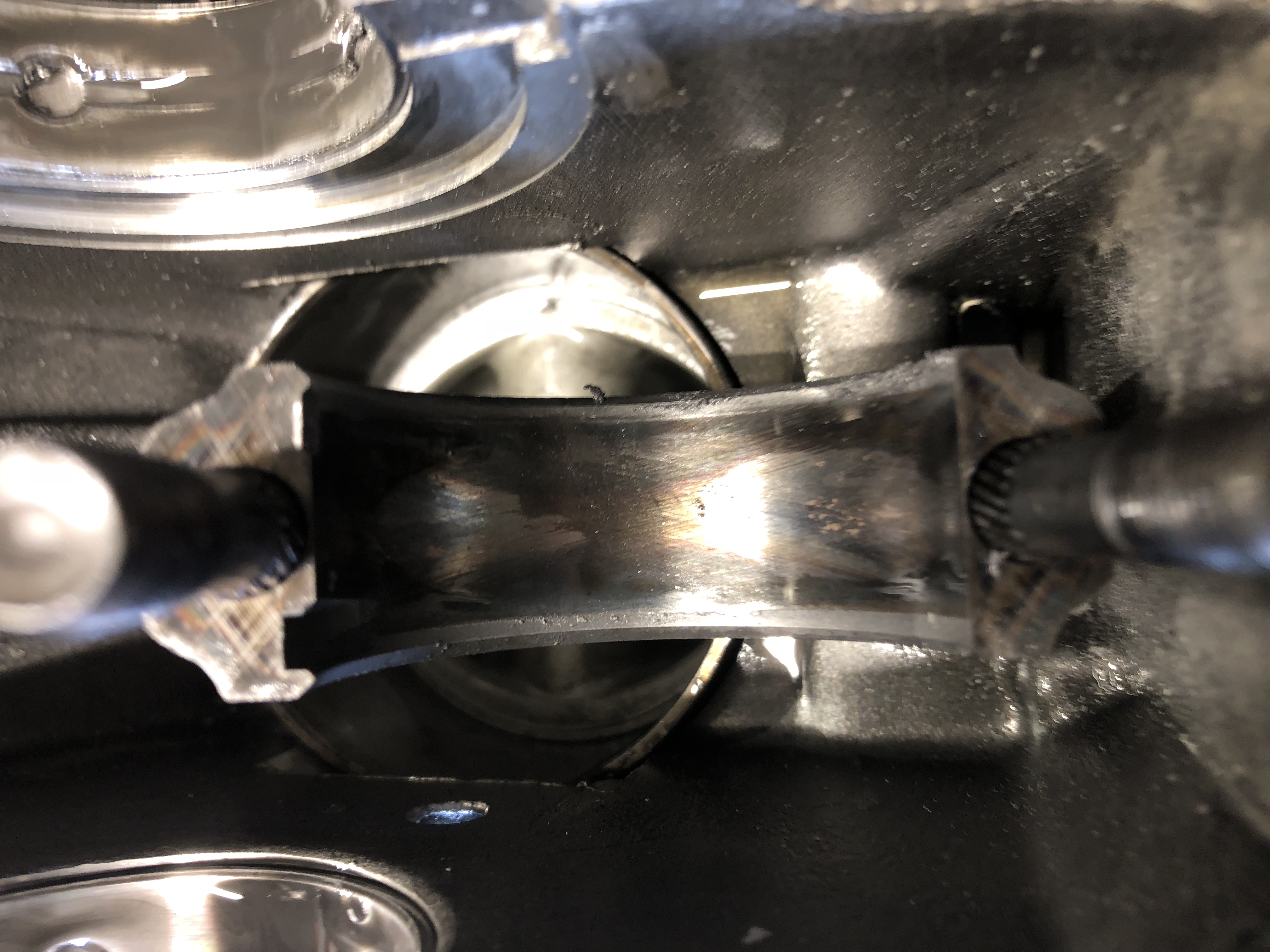

Le pignon de pompe à huile sur le vilo est en morceaux: je ne sais pas si c’est la chaine une fois deraillée qui a cassé le pignon ou l’inverse.
Plusieurs autres portées de vilo sont rayées aussi. La bielle est sont chapeau sont bleus en surface. Lundi je mesure l’ovalisation, j espere qu’au moins ca, ca va aller.
Le vilo part chez le recfifieur en debut de semaine.

Aie ce n'est pas beau a voir!!!
Vis à vis du de la pompe à huile, t'avais bien gardé pompe à huile, pignon coté vilo, et chaine d'origine?
Je ne comprends pas comment ça a pu derailler...
La bielle et le chapeau qui a bleuit....tu dois le changer
Un vilo ça se rectifie....si c'est dans les tolerances...

Je dois changer ma bielle même si l’alesage n’est pas ovalisé et reste dans les même cotes que les 3 autres ?Bebert43 a écrit :Aie ce n'est pas beau a voir!!!

Une bielle qui a chauffée devient fragile....
apres c'est à toi de voir....n'oublies pas si une bielle casse, t'as plus de bloc moteur, un ensemble chemise piston HS, culasse qui prend cher etc...
D'ailleurs vu l'état de tes paliers vilebrequin, regarde les paliers de l'AAC (coté culasse)

Je regarde cet aprem. J’ai un seul palier qui a prit comme ca, les autres sont nickels ou très légèrement rayés.Bebert43 a écrit :Une bielle qui a chauffée devient fragile....

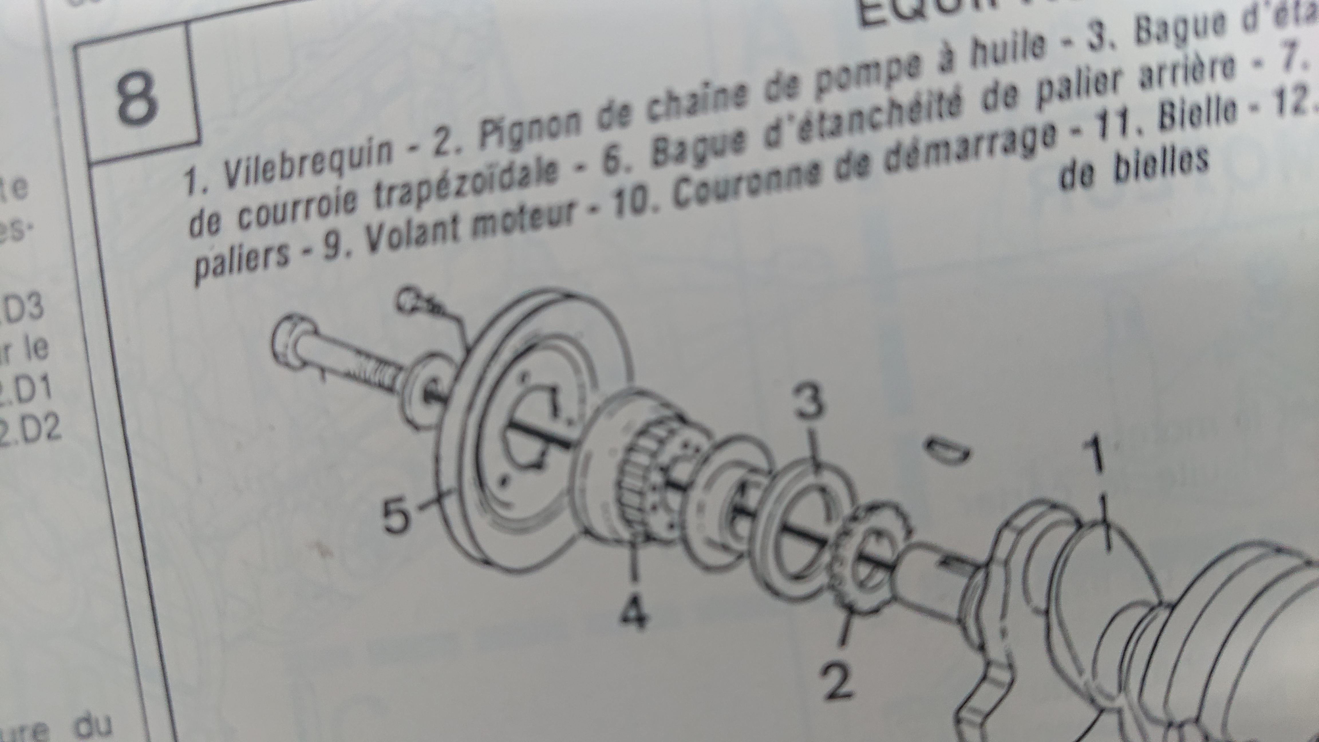

Tu n'aurais pas oublié de remonter l'entretoise en bakélite quand même ?

l'entretoise????jean-luc13 a écrit :Tu n'aurais pas oublié de remonter l'entretoise en bakélite quand même ?

J’imagine que si je demande de quelle entretoise tu parles c’est inquietant ?...jean-luc13 a écrit :Tu n'aurais pas oublié de remonter l'entretoise en bakélite quand même ?
Parce que j’ai fait le demontage en octobre et ca ne me dit RIEN.

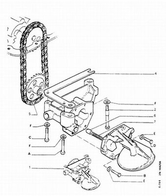

Je pense qu'il parle de l'équerre si c'est comme sur XU, n°4:
édit: bhé non.

La pièce sans repère entre le joint 3 et le pignon de distribution 4 sur cette photo :Bebert43 a écrit :l'entretoise????jean-luc13 a écrit :Tu n'aurais pas oublié de remonter l'entretoise en bakélite quand même ?
