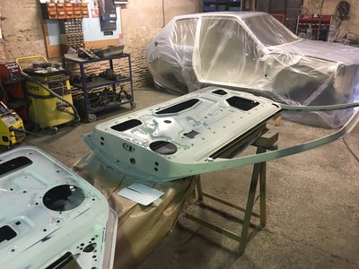

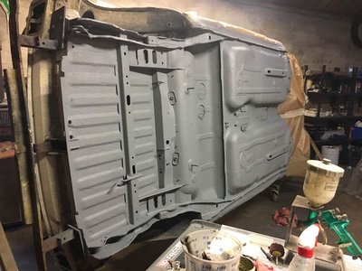

Pour les passages de roues une bonne journée

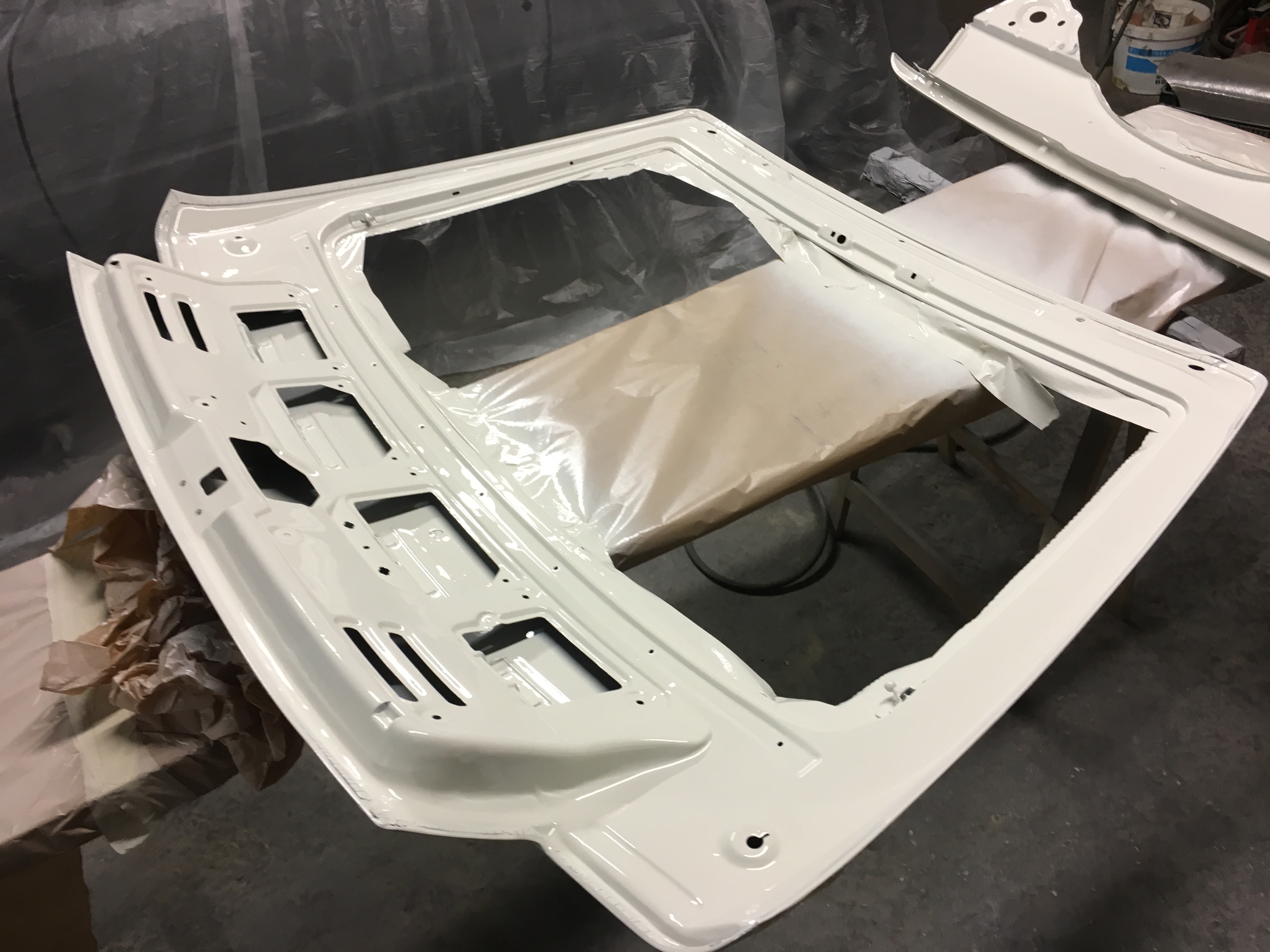

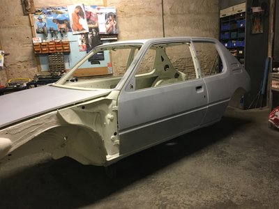

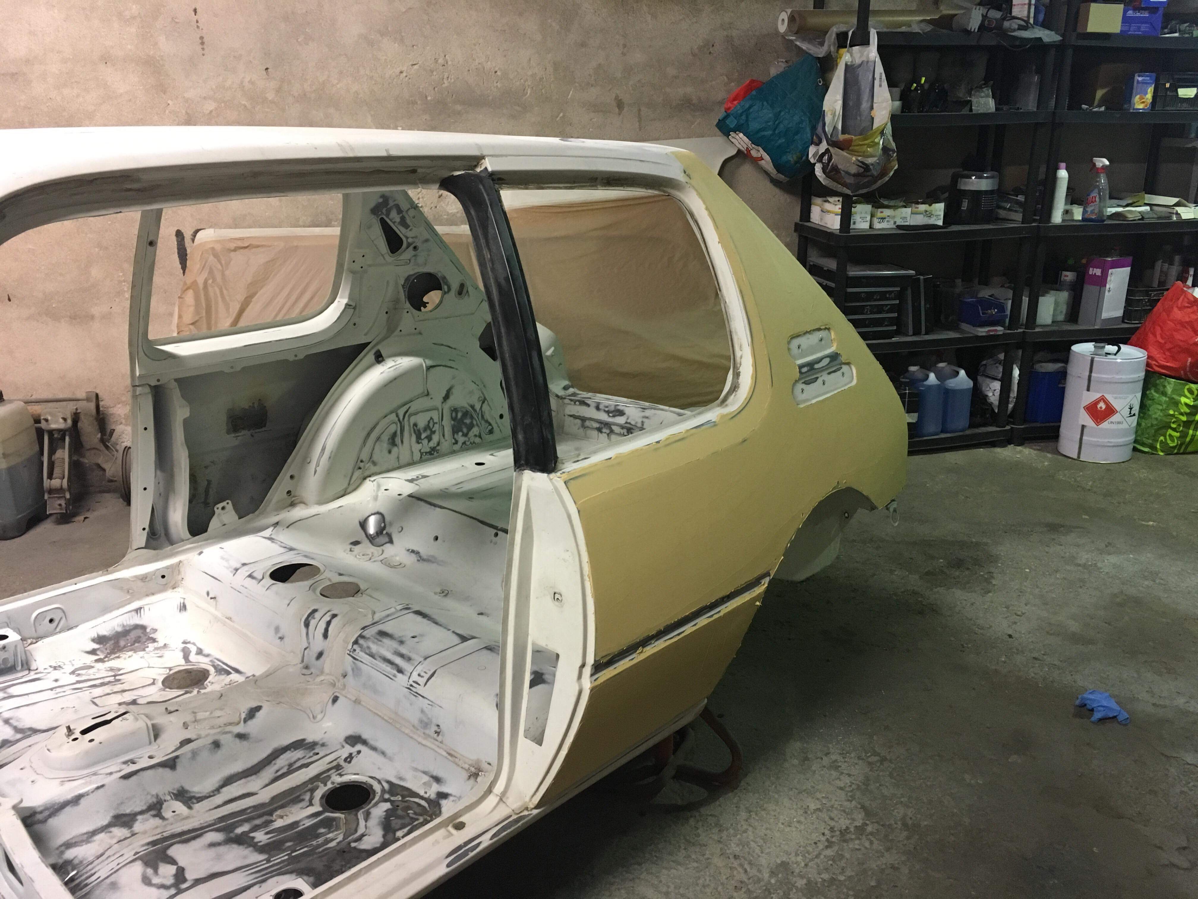

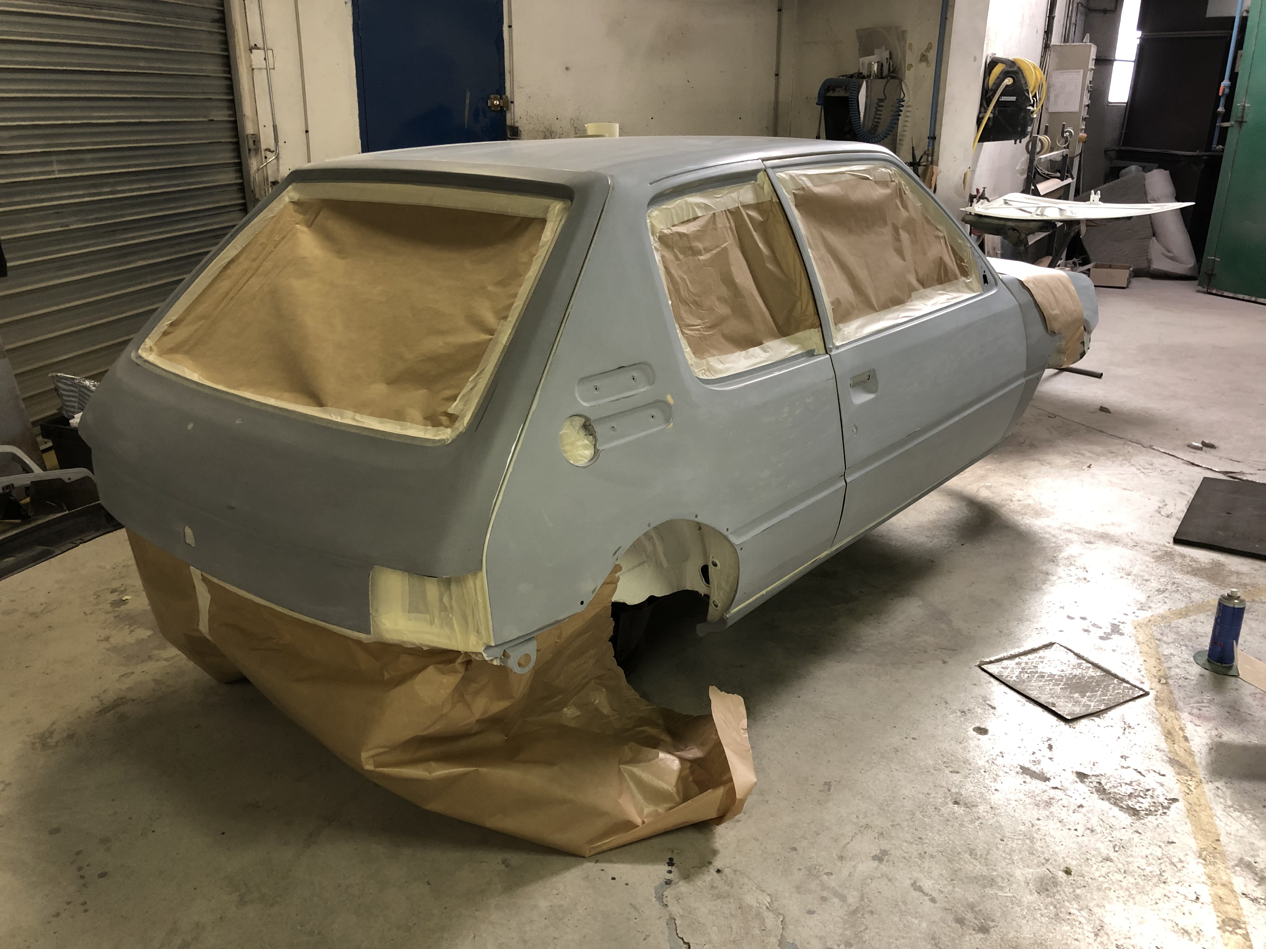

Caisse préparée

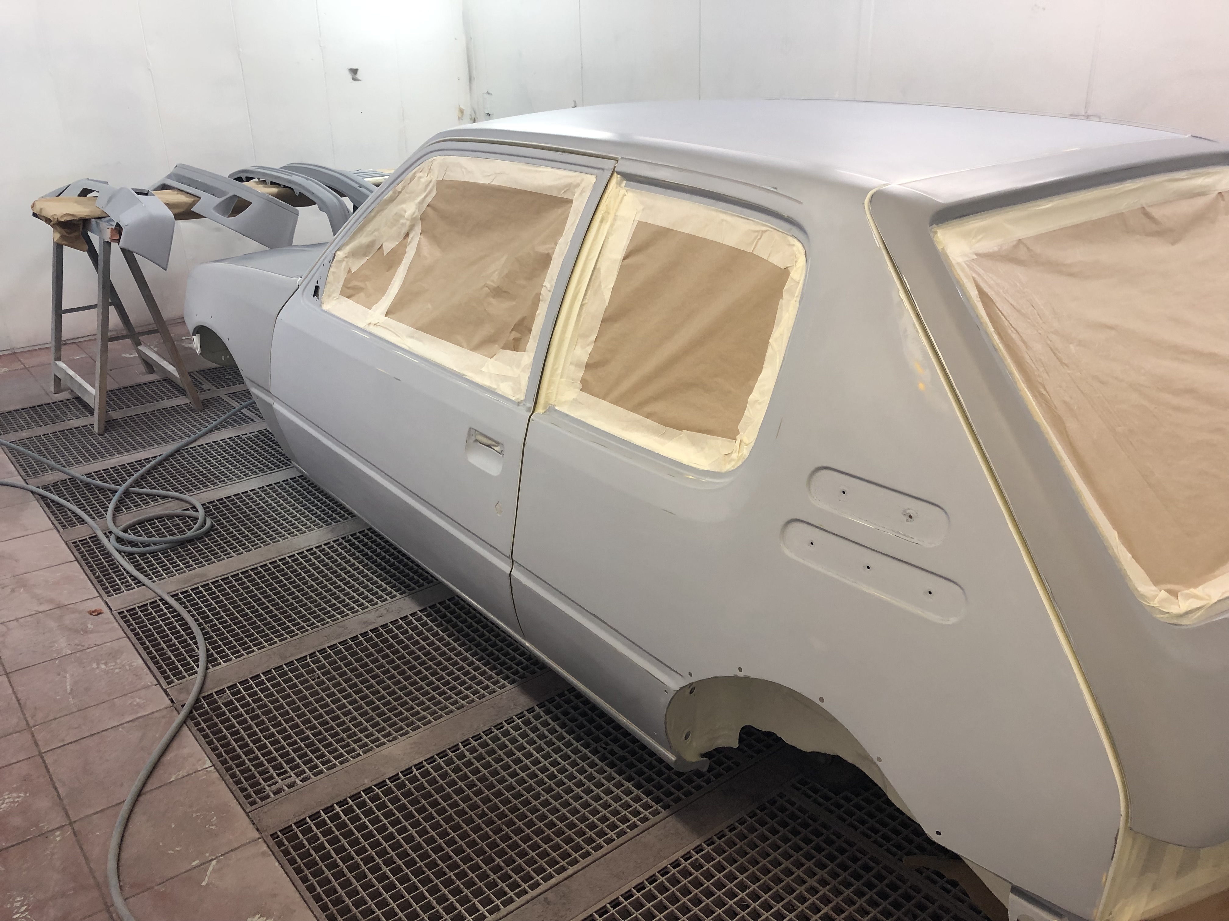

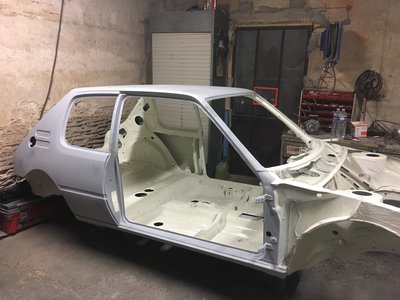

Suite

Re: Flo69 restauration 205 rallye
Alors voilà ce que j’appel une restau ...
Ça me rappelle plein de souvenirs. Des heures de ponçage, des couches d’apprêt et à nouveau des heures de ponçage !! :ok:
Et visiblement tu as à la place de faire ça tranquille. :ok:
Tu as utilisé quels produits ? Apprêt, anti gravillon et peinture ?
Super job en tous cas :ok:

si aprés cette restau tu t'ennuies, j'ai une caisse a restaurer si tu veux :lol: :lol: :ok: :ok:
Routier3869
Messages : 171
Enregistré le : 07 févr. 2016, 10:02
A remercié : 2 fois
A été remercié : 5 fois
Message par Routier3869 »
J’ai oublier de vous dire le détail qui tue
C’est pas moi qui fait ça mais mon pote carrossier évidemment :huh: :rolleyes:

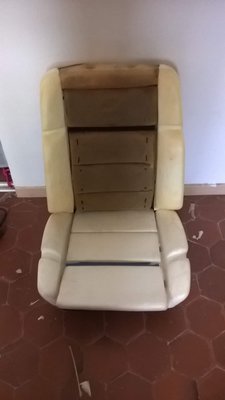

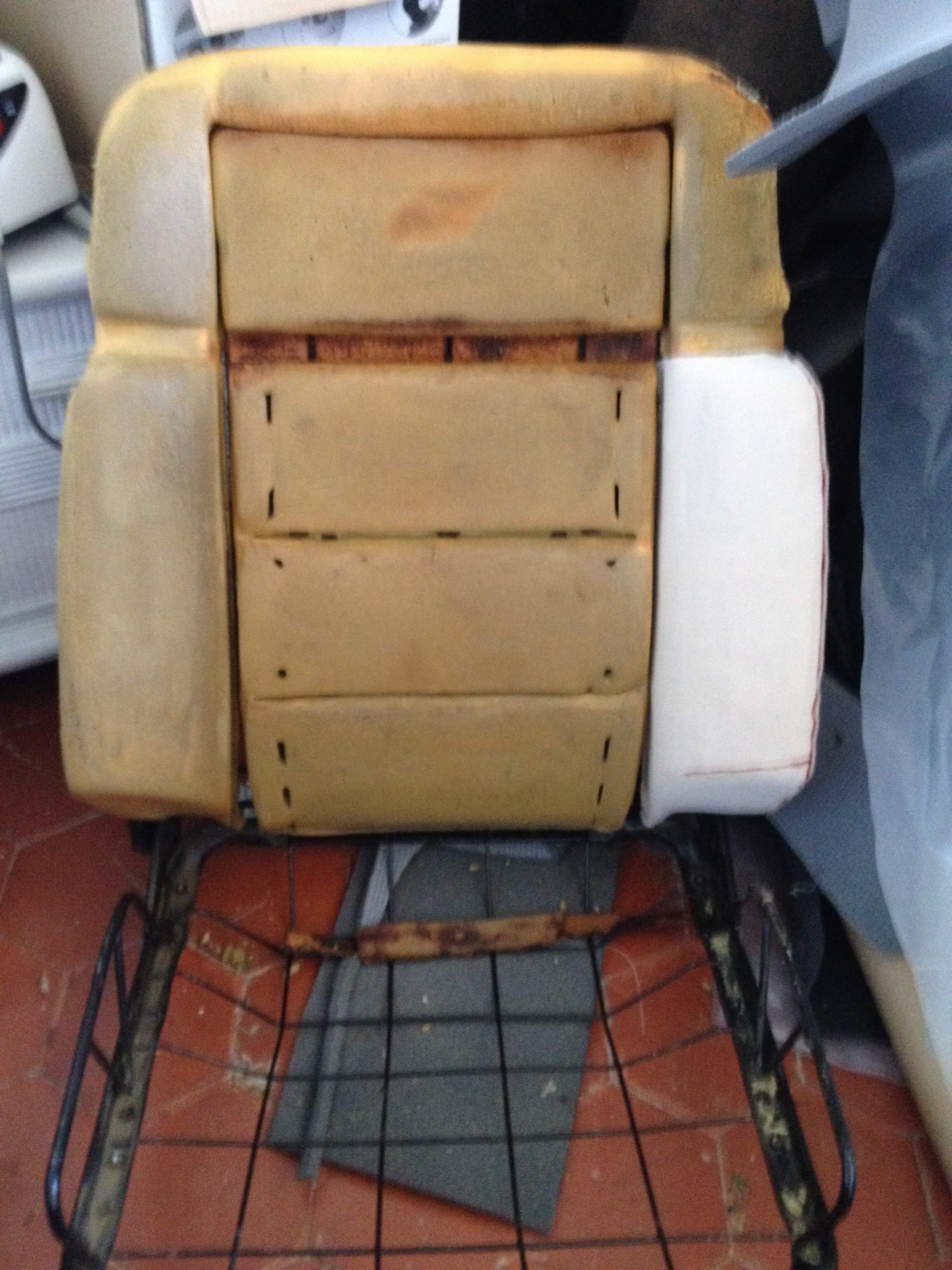

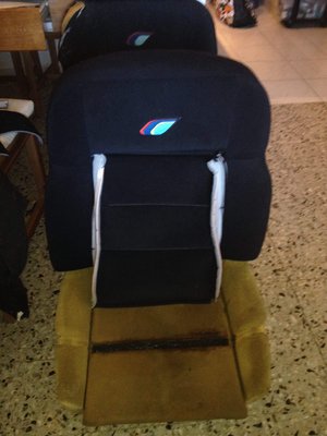

Les sièges aussi y passent d’ailleurs

magnifique travail et quelle patience pour faire tout ça

Même si tu ne fais que prendre les photos, force est de constater que tu vas avoir une très belle auto au final !!! :ok:

ça traîne pas par ici :blink: elle vas être vraiment belle cette rallye :ok:

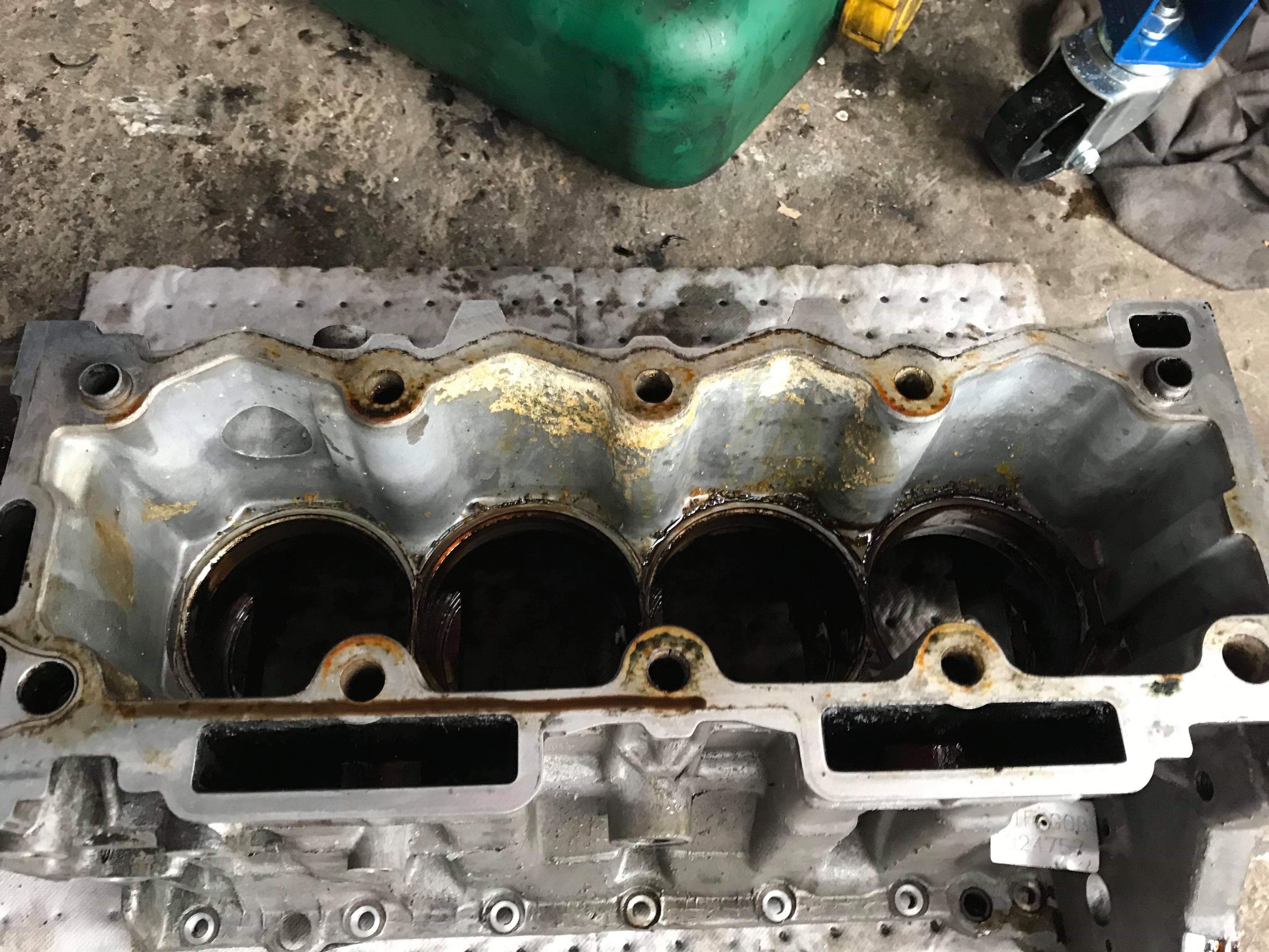

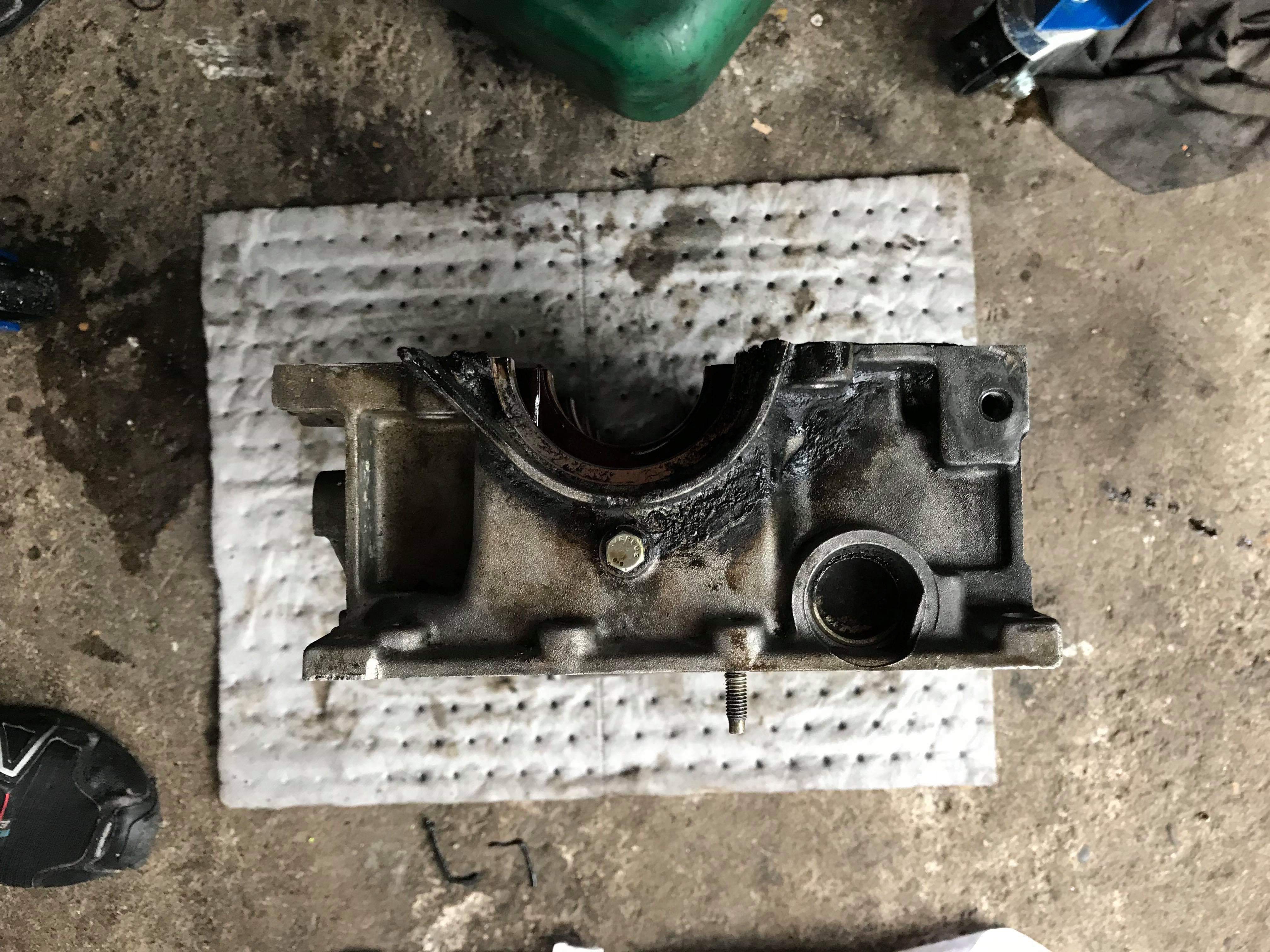

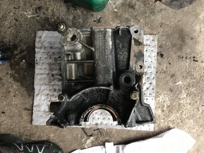

Après test de compression de mon moteur (achèté démonté et stocker 2ans)
Malheureusement les compressions sont pas bonne
12 8 8 12
Avec mon ami mécano on décide donc D’ouvrir le moulin et on voit que la segmentation est morte
Du coup au vu du moteur ouvert je vais en profiter pour tout refaire
Culasse que je vais faire rectifier , soupape admission échappement neuf ,ressort neuf , demi lune neuve
Chemise piston segmentation tout les joints,
pompe huile et chaîne tout en neuf
Je me suis lancer aussi dans le sablage du bloc moteur tant qu’à faire ...
