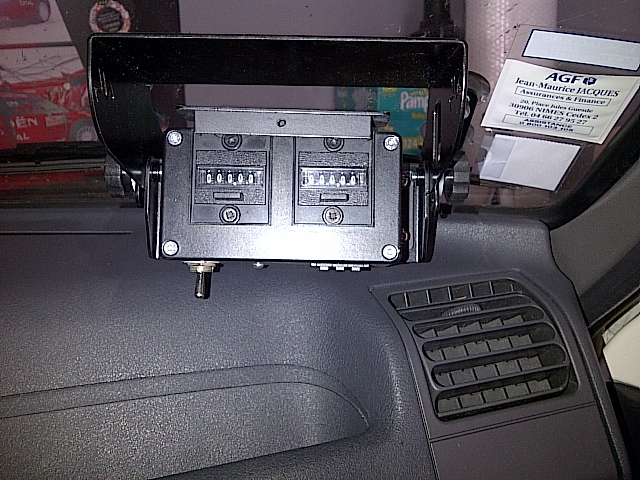

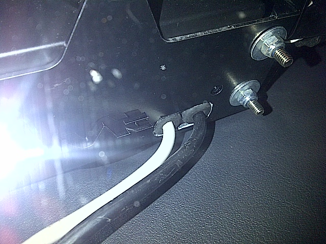

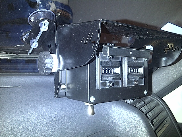

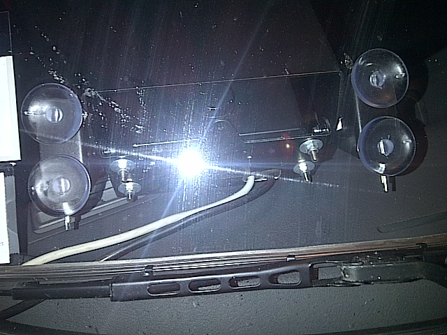

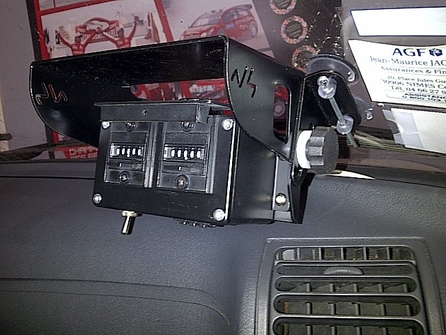

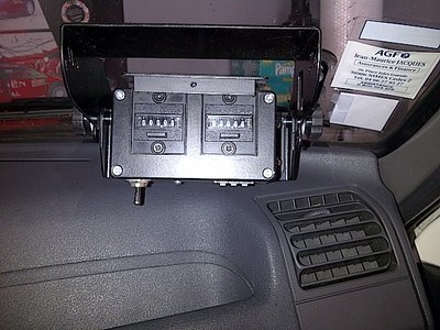

Voilà quelques photos :
Dsl pour le flash :wacko:

Merci pour les photos !
@jean lunc : ton tuto ne remplace ni mes doigts ni ma patience ! :p

Le cable de compteur c'est moins précis qu'une sonde de roue ... testé et pas approuvé :mrgreen:
Bref Jean, sur le topic de la présentation de mon père, il y a le montage de la sonde de roue :) et roue arrière droite bien sur ;)
Svsirius44 pourquoi le choix de la sonde compteur ? Bon sinon montage impec pour le trip :ok:

J,ai choisi cette sonde par "simplicité" de montage. La sondede roue, j,ai le souvenir d,avoir galéré sur mon a310 ou il avait fallut percer le porte moyeu avant. A l,époque, je faisais ça avec un pote mécano qui avait tous les outils et un pont. Aujourd,hui, je fais avec mes moyens :blush:
On va essayer sur les premiers rallye er on vera par la suite.... Si on veut jouer la gagne :mrgreen:

Ah non mais déja tu peux viser un bon top ten comme ca :ok:

Pour l,alimentation, je me suis pris sur le faisceau qui va à l,horloge. J,ai pris le +12 APRÈS contact. Il faut enlever une des cosses de la prise et se brancher dessus. Ça permet de revenir en arrière sans soucis

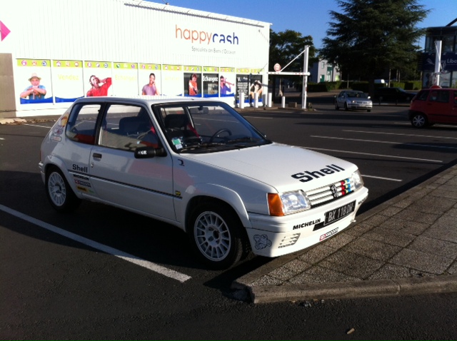

Ce matin, à la fraîche... Ensuite 200 km de balade ! Un vrai bonheur :ok:

:wub: vraiment belle cette auto
