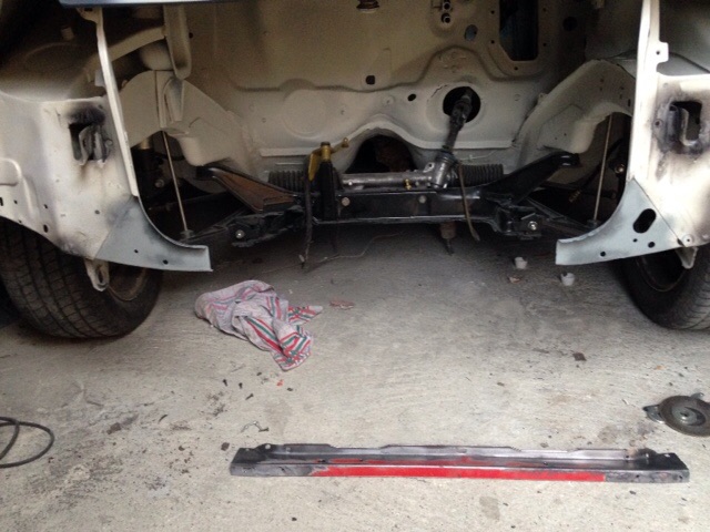

J ai un peu bricole et j ai fais sauter la traverse avant qui me paraissait un peu gonflée. J ai eu raison, la rouille avait bouffé toute la doublure. Perceuse en main au bout de quelques minutes on y voit plus clair. J avais récupéré une traverse à la casse, elle est bouffée par la rouille elle aussi, elle paraissait pourtant en bon état, sacré doublure :o
Je vais essayer d en retrouver une a la casse sinon...

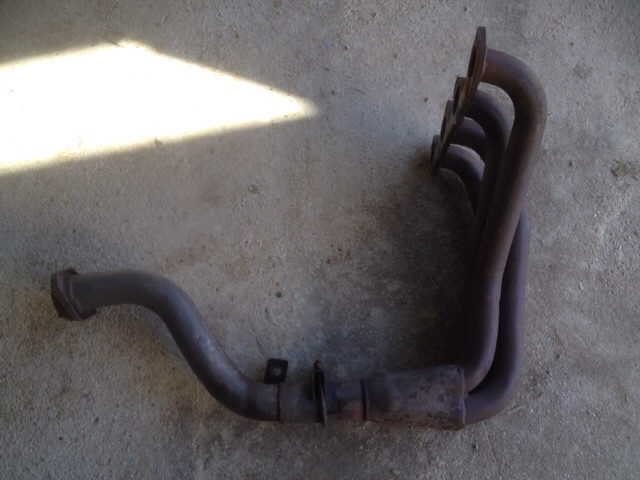

Il y a peu de temps j ai rencontre un membre, on discutait et on en ai venu a parler de collecteur. Je lui expliquai que mon ensemble collecteur/col de cygne ne me plaisait pas et que j allai me mettre en quête d un collecteur 4 en 1. Il me dit d arrêter de chercher, qu il possède exactement ce que je cherche <oo>
10jours après il etait a la maison ^_^
Merci à toi Marc :ok:

Salut,
Une surprise de plus qui est venue se greffer à la restauration de ta voiture :( mais cela ne devrai pas être très compliqué d'en trouver une en bon état :)
Quant au collecteur :ok:

Je croyais qu'il fallait un 4/2/1 a la rallye et pas un simple 4/1 !!!
NON ???????? :wacko:

Salut François, à la base je voulais surtout un collecteur 4 en 1 ou 4 2 en 1 pour avoir une pièce unique et non un ensemble vieillissant qui pose soucis a bon nombre de propriétaire de rallye :(
J ai effectivement entendu parler du couple à bas régime sur le 4 2 en 1, et plus les hauts régimes sur le 4 en 1. J ai eu une occasion sur ce collecteur qui est en bon état et j ai saisi l occasion :ok:
Maintenant plus qu a trouver une groupe N avec le pare flamme, et je pourrais associer tout ça avec mon devil cone acier :lol:

Samuel60 a écrit :Salut François, à la base je voulais surtout un collecteur 4 en 1 ou 4 2 en 1 pour avoir une pièce unique et non un ensemble vieillissant qui pose soucis a bon nombre de propriétaire de rallye :(
Tout d’abord bravo pour ta restauration c'est du très bon boulot.
Sinon je vois que tu parle de part flamme groupe N avec devil, a tu une idée du bruit que cela va donner et surtout es-que ca passe sur route... ( gendarmerie )
car je possède aussi un 4en1 ( pour préserver l'origine ) et je me demandé comment optimisé la ligne d’échappement tout en restant a peu prés dans les clous niveau nuisance...

Sur mon ancienne gti 1.9l j avais une groupe N avec un silencieux d'origine ça faisait légèrement plus grave que l origine. Ce qui fera le plus de bruit dans la ligne sera, à mon sens, le silencieux. Pour ce qui est du bruit de l ensemble on verra bien quand tout sera monte :lol:
