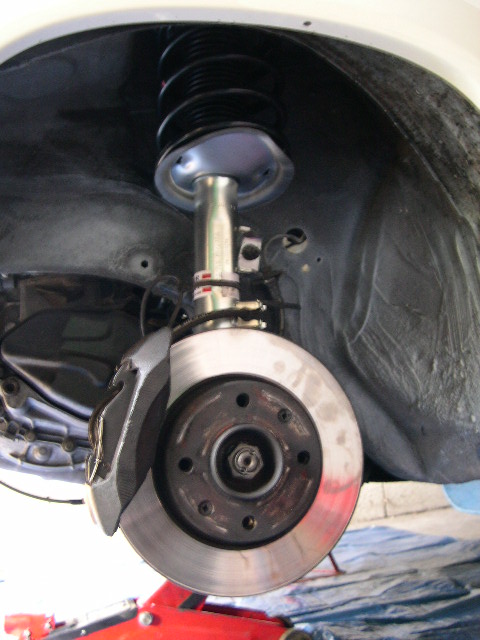

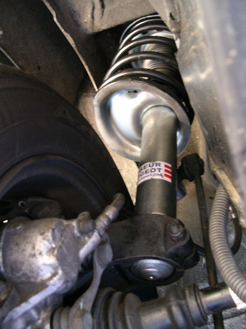

Alors... hier en compagnie de Didier (metslesgaz) et de ses outils :lol: , nous avons monté les PTS !
Quelques photos...

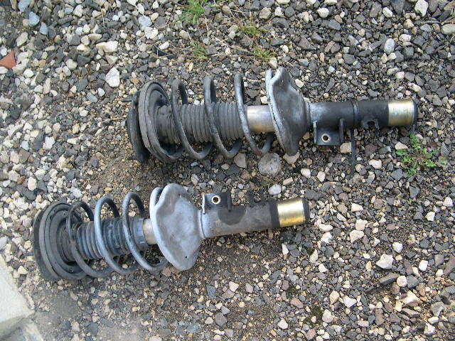

le vieil amortisseur gauche retiré
l'ancien et le neuf côte à côte

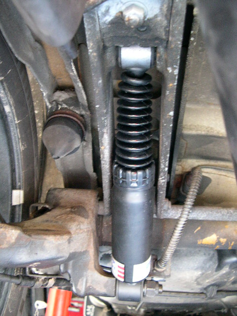

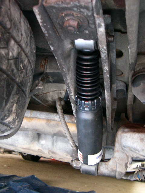

le nouveau mis en place ! c'est beau
vue d'ensemble côté gauche
le côté droit, tout aussi beau !

les vieux amortisseurs avant (ils ont bien vécu !)

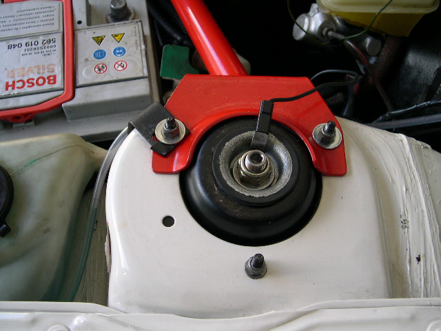

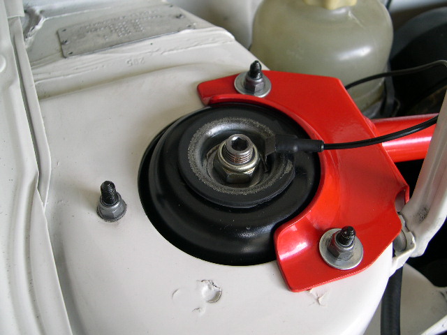

coupelle côté droit (c'est propre quand c'est neuf !)
idem pour le côté gauche

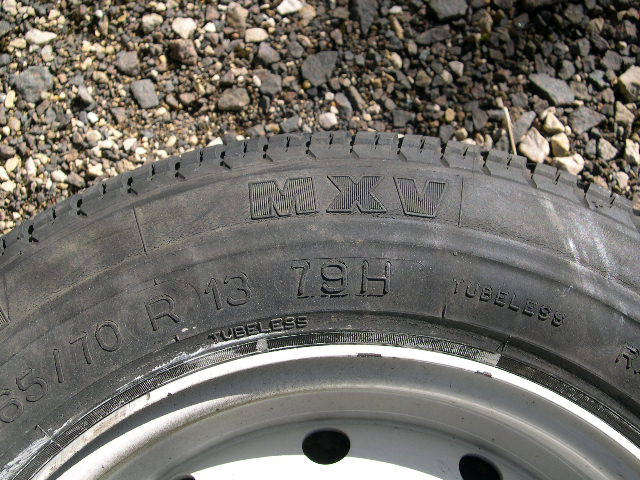

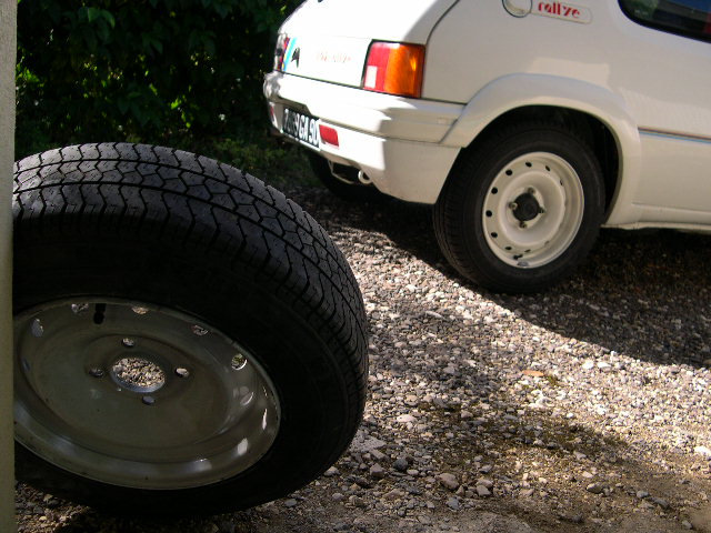

ma roue de secours chaussée de son MXV d'origine !

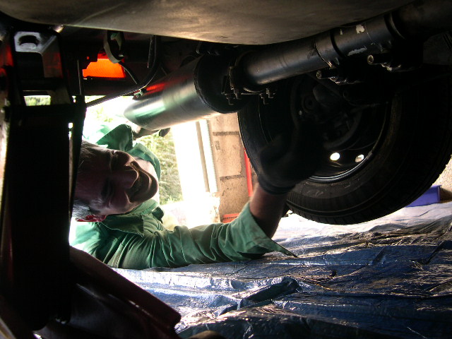

Les p'tits hommes verts sont parmi nous :lol: Merci à toi Didier pour ton gros coup de main, j'ai la technique maintenant ! :mrgreen:
&quot;Nous venons en amis&quot; lol
"Nous venons en amis" lol
l'ancien qui attend l'heure de la retraite !
son remplaçant
son remplaçant
côté gauche neuf
côté gauche neuf
l'auto avec ses 4 amortos PTS neufs !

Eh, ben là mon gars..... :lol: :lol: :lol: ça change ! c'est évidemment plus dur ( tant mieux :D ) et ça vire à plat, c'est un régal !
Il faut que je précise toutefois : les amortos arrière étaient bien fatigués (grosse fuite d'huile sur les 2), devaient être un modèle type origine car ils paraissent différents des neufs (plus longs et plus fins).
Pour l'avant, vu la couleur (hormis la peinture blanche :angry: ) "bichromatée" qu'on voit en bas de la jambe de force, je pense qu'il devait s'agir de pts perfo (si quelqu'un peut confirmer), mais si tel est le cas il devait y avoir les ressorts d'origine car la voiture était aussi souple qu'une 2CV (tout en ayant une tenue de route acceptable)
De toutes les façons, vu la différence d'amortissement mes 4 anciens amortisseurs avaient bien vécu et il était temps de les changer !

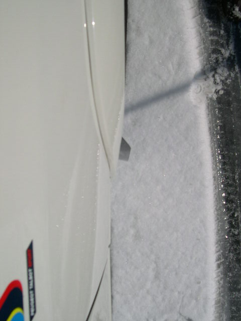

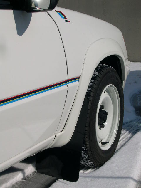

Aujourd'hui, j'ai remplacé 'un accessoire que j'avais monté il y a quelques temps, par la même chose.....mais efficace cette fois !
Messages : 4266
A remercié : 33 fois
A été remercié : 117 fois
Re: Les p'tits nouveaux du fief Peugeot
Suite....

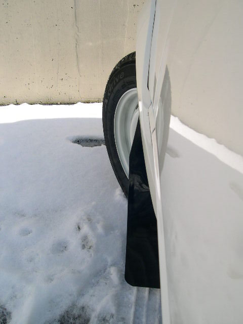

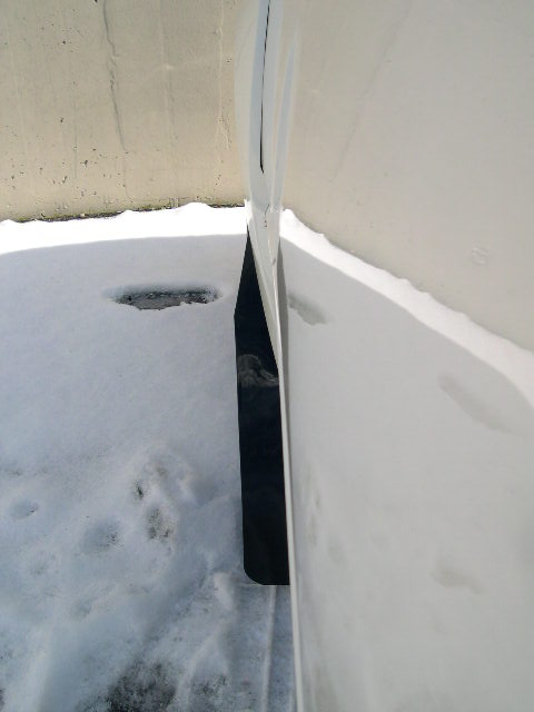

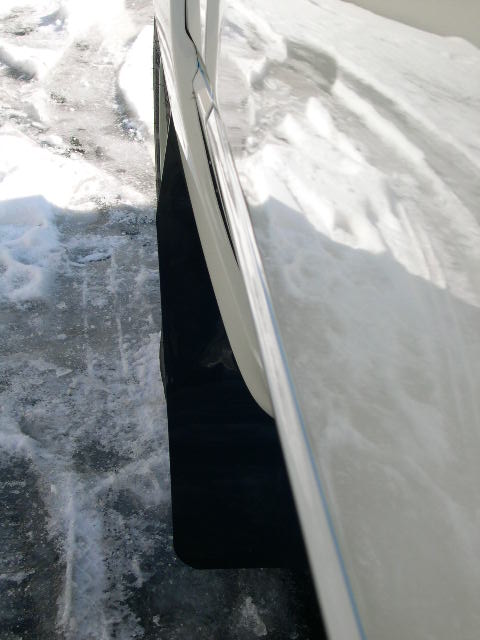

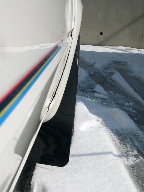

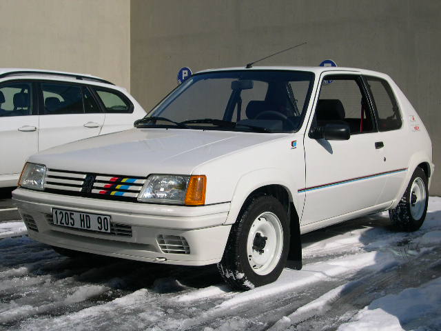

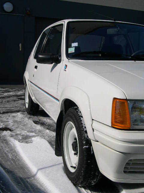

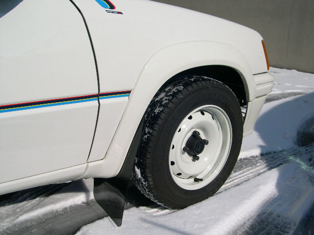

J'ai opté pour le montage de Bless (merci Rémi pour tes conseils par mp ! :ok: ) qui permet un montage/démontage sans percer ni riveter ! <oo>
J'ai donc fait des photos sous la neige, car mes nouvelles bavettes sont assez discrète à cause de leur couleur noire !
Pour l'instant et vu le temps qu'il fait, je n'ai pas encore fait "d'essai roulage", mais ça devrait tenir je pense ! :ok:
