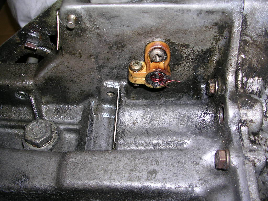

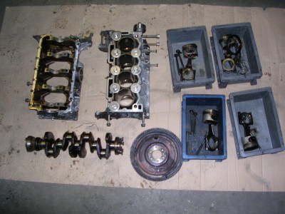

OUFF!!!!ça y est, je crois bien avoir tout démonter de sur la ralloche... :rolleyes:
Juste une p'tite question, c'est quoi ça? :blink:
A+ ;)

michael95 a écrit :bonsoir,
A+ ;)
C'est le support du capteur de PMH pour la prise diag (qui traine pas branchée a côté de la bobine), tu peux virer, ça sert a rien :mrgreen:
A+ ;)
Merci, j.luc, :ok:

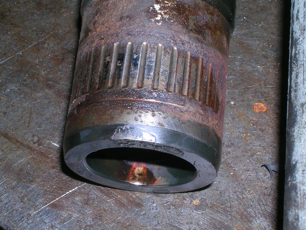

bonsoir à tous...

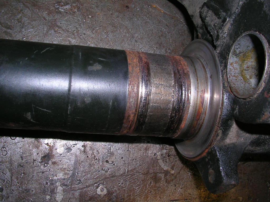

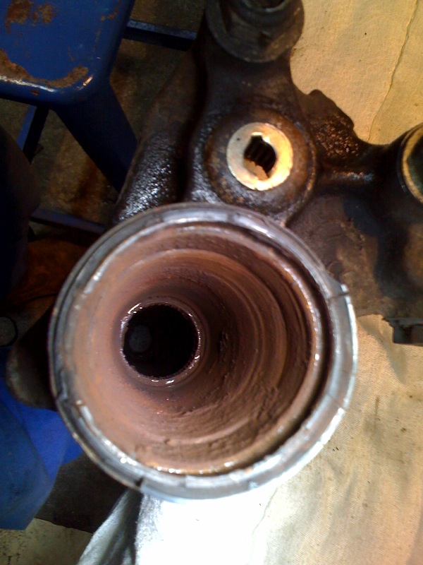

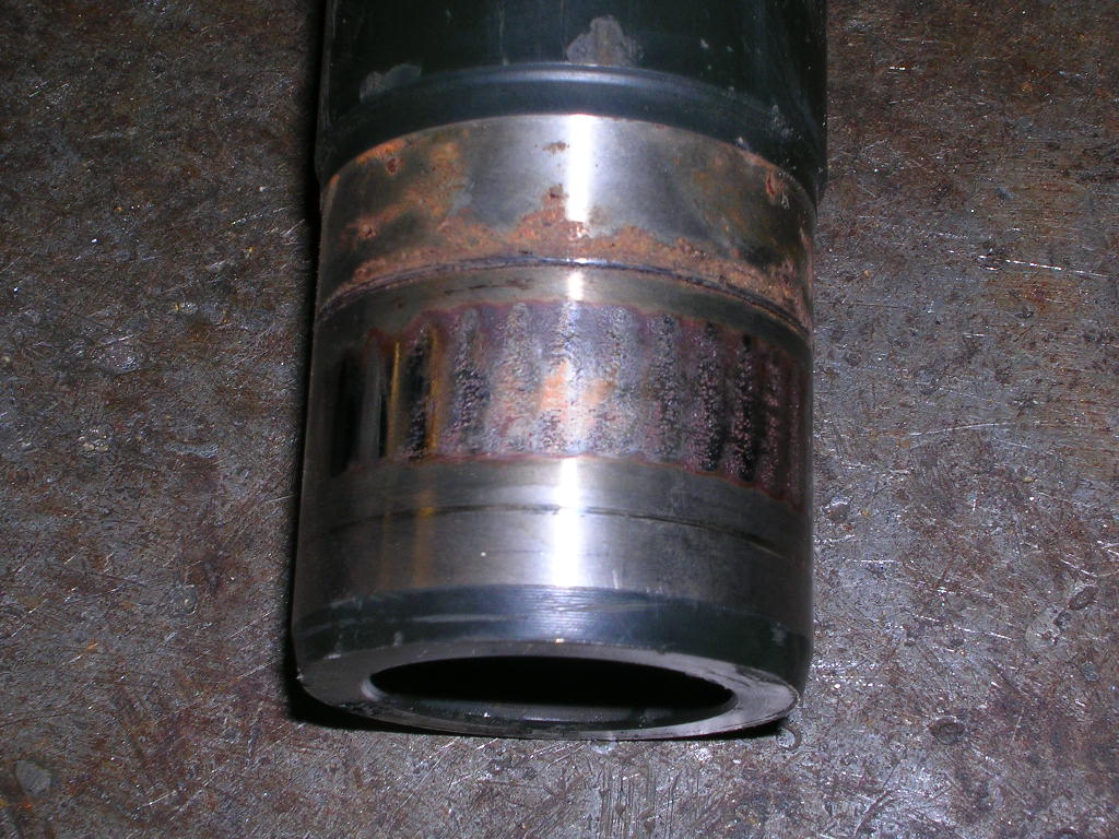

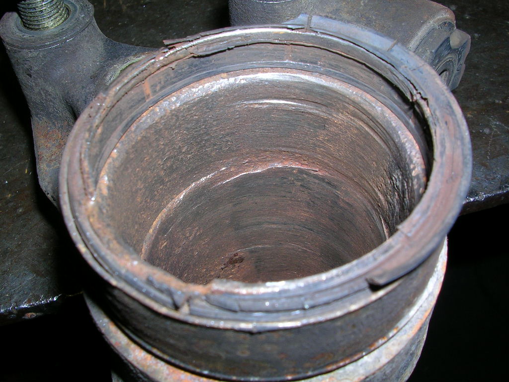

Help!!!je viens de démonter mon train arrière, :huh: :unsure: :crying:
de la rouille, des aiguilles plein le sol, plus de joints.....de grosses marques sur les bras, etc...
je me demande si je ne vais pas laisser mon montage à roulettes... :crying:
Messages : 23907
A remercié : 642 fois
A été remercié : 1274 fois
Re: une Clio!!! ralloche en val d'oise?????
:o ouille!!
:( Pas brillant tout ça :crying:
La traverse a l'air bien fatiguée (il faudrait la voir après nettoyage pour être surmais bon :crying: ).
Pour les axes de bras et les roulements: :rolleyes: http://www.205rallye.net/forum/viewtopi ... 12&t=29642

Ouai, fais un bon nettoyage de la traverse et voit si elle est marqué ou pas ;)
Pour ne plus avoir de problème comme celui-ci avec tes trains ar, fais en bagues bronze comme t'as mis le lien JL :ok:

ok pour les bagues en bronze, mais Je pense que je vais faire une p'tite pose car la "note globale" commence à avoir un goût de sel.... :mrgreen:

train HS... :crying:
y a plus qu'à en chercher un pas loin...

Par contre personne n'a jamais pensé à recharger l'arbre et le retourner comme cela ce fait sur les vérins?
Je pense que cela ne doit par revenir à une fortune!!! ;)

je me suis renseigner et, à la longue c'esT pas bon.
je travaille avec un preparateur : ilS onT deja fait ça eT l'arbre a cassé.
