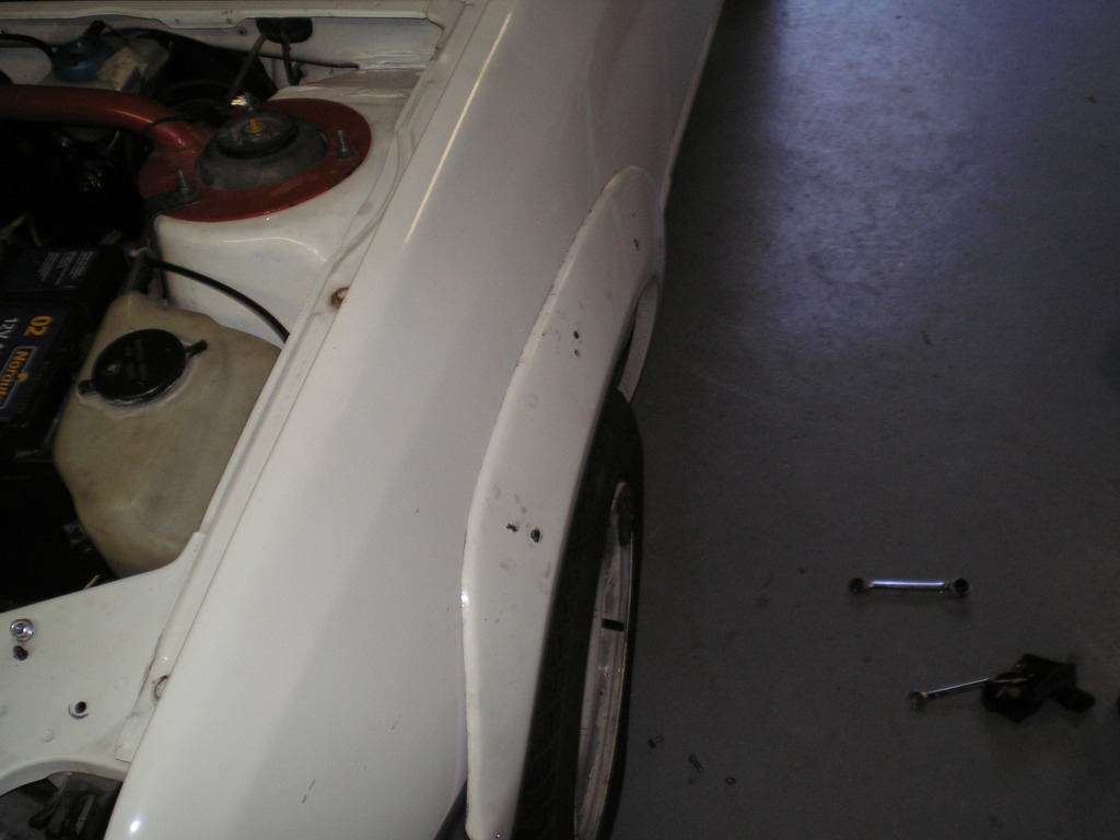

aujourd'hui, j'ai bien bosé sur la voiture, j'ai continué à faire mes extensions d'ailes. Je suis content, ca fonctionne comme je l'avais prévu.
J'ai également refixé la grille centrale sur le parc choc avant.
Puis j'a été faire une petite balade d'une cinquantaine de kilometres.

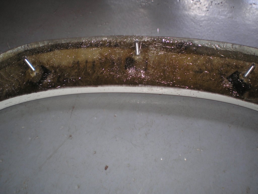

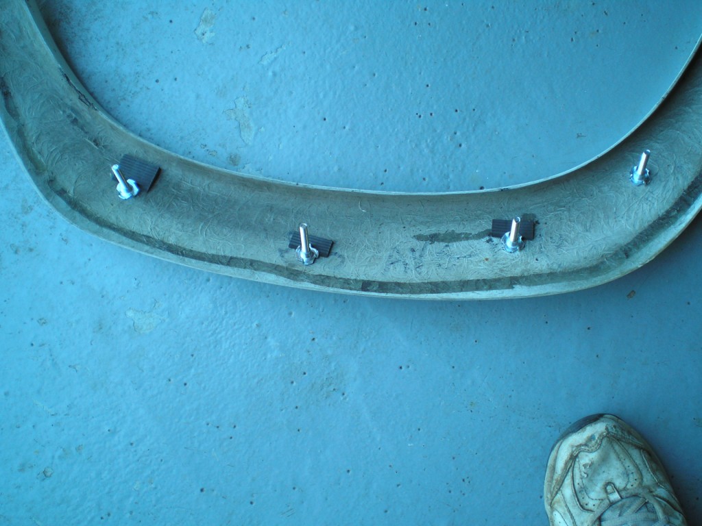

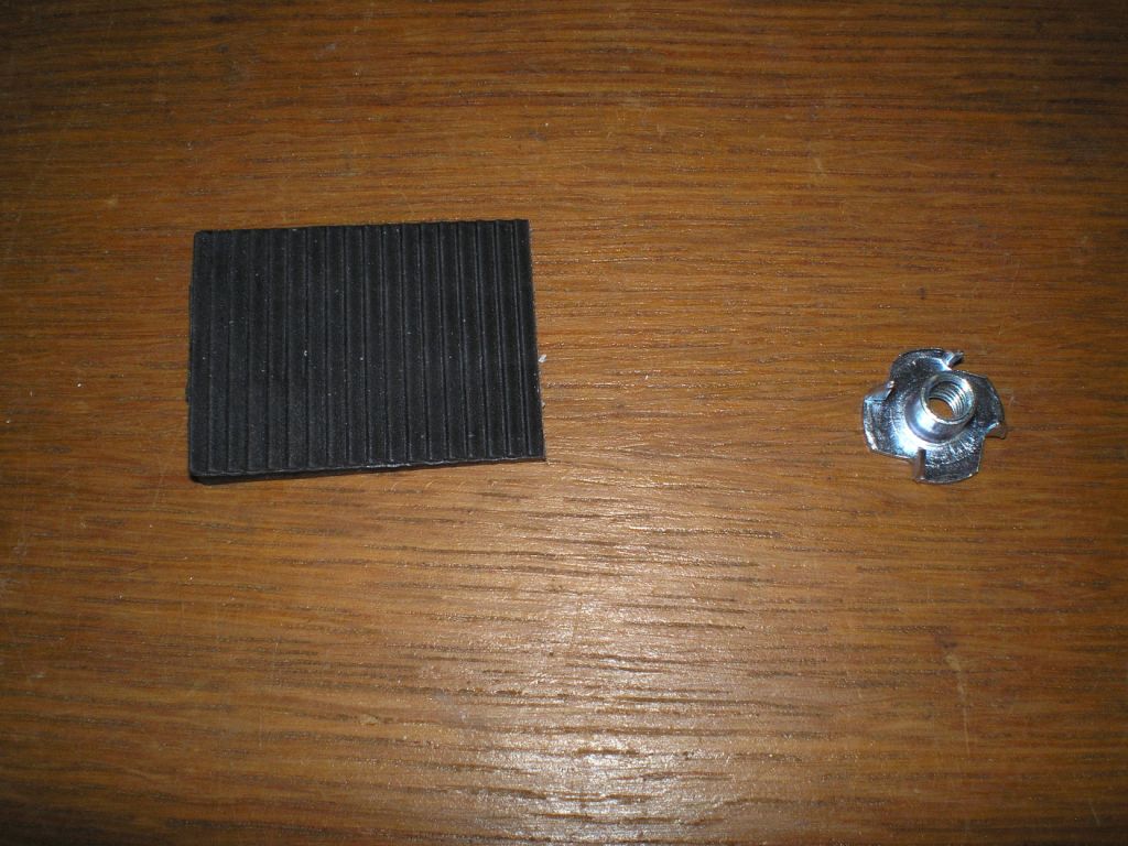

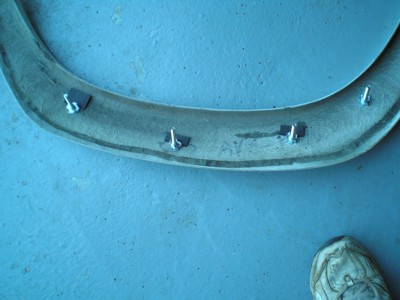

Pour faire mes fixations,
j'ai utilisé des cales plastiques pour le parquet, des ecrous borgnes pour les meubles, de la fibre de verre et des boulons en inox. u temps pour ajuster tous ca.
Il ne me reste plus qu'a faire un peu de mastic pour reboucher les trous d'ajustement puis un petit cop de peinture.
Place aux photos.
Séb
cale et ecrou
cale et ecrou
percage et ajustement des ecrous
un peu de fibre
un peu de fibre
mise en place sur la voiture
