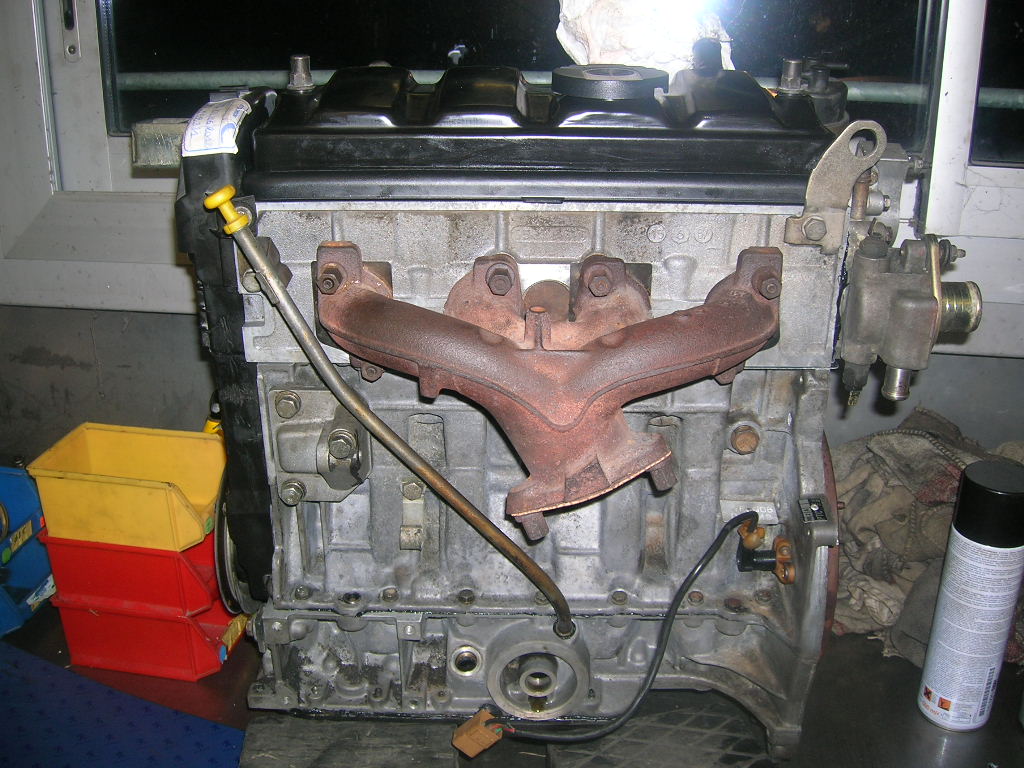

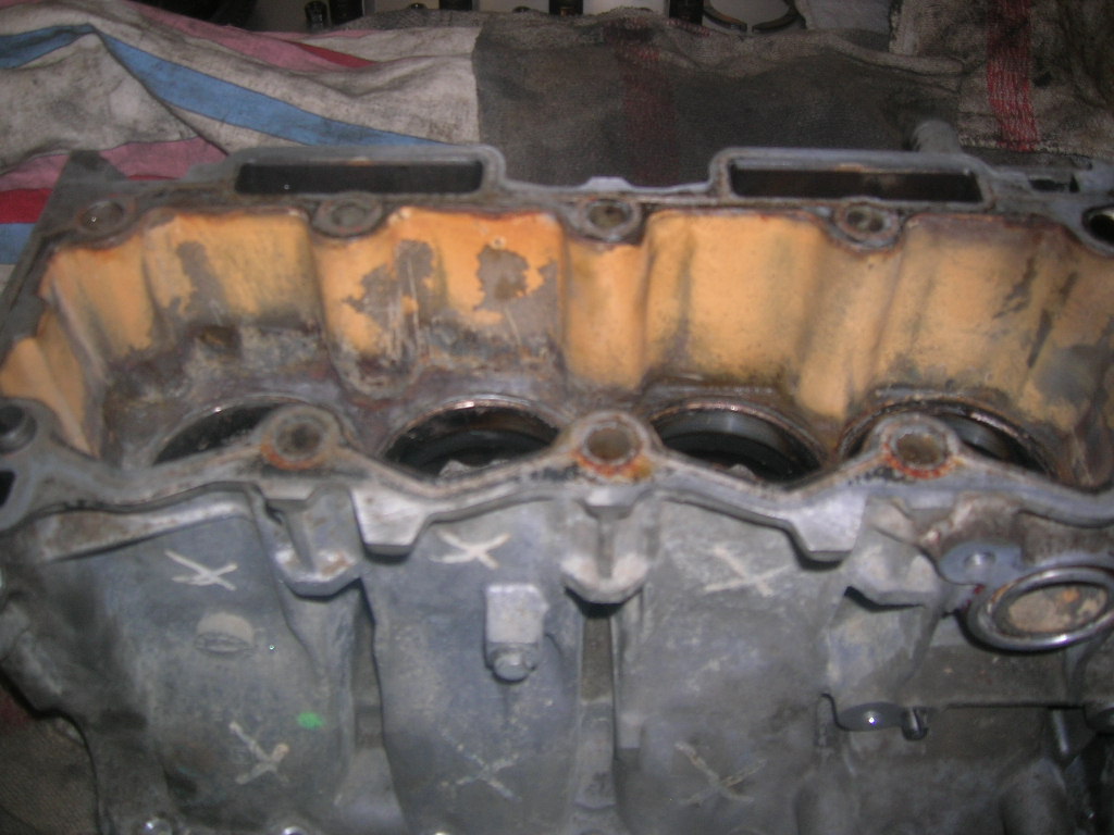

Quelques news du moteur de ma rallye !
Tout d'abord le bloc d'origine avec les dégâts du à l'electrolyse :(
Pas Beau à voir !
Pas Beau à voir !

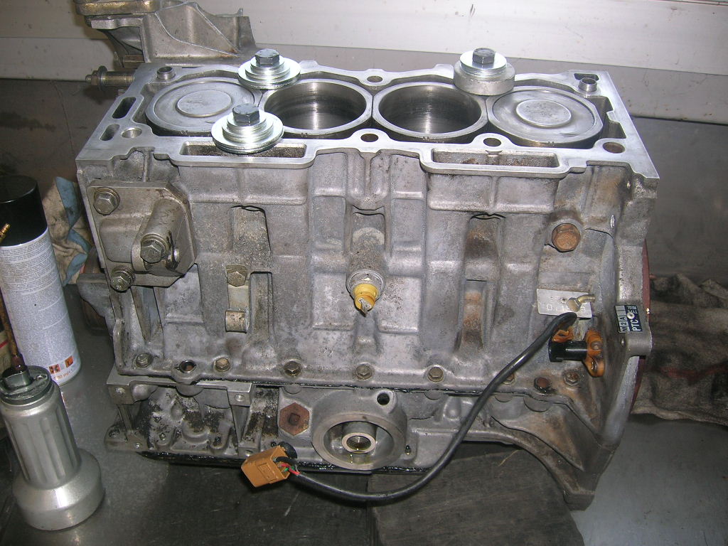

Puis le nouveau bloc en bien meilleur état

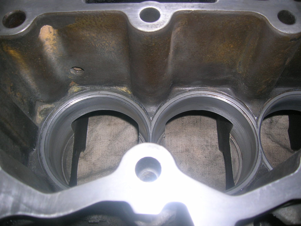

Après nettoyage des portees de chemises

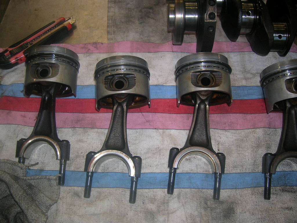

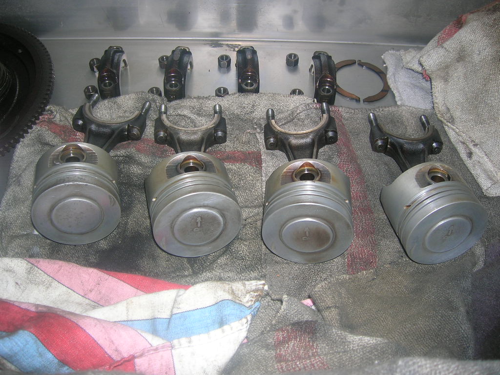

Pistons après nettoyage et avec montage de la nouvelle segmentation :

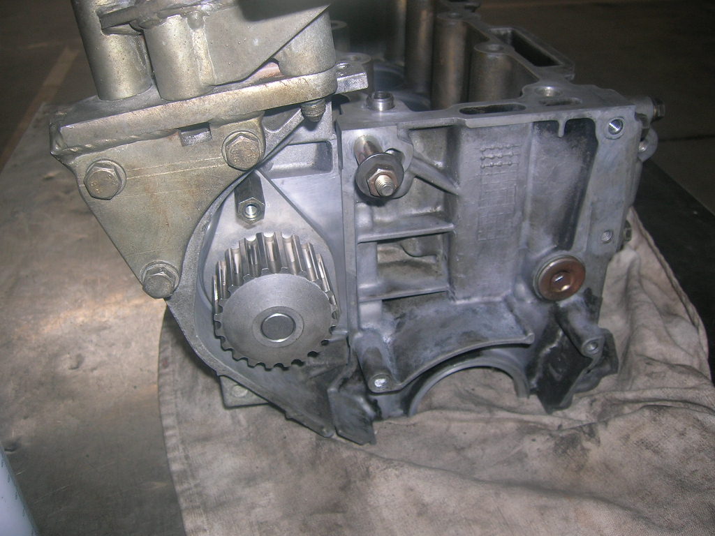

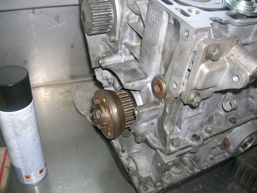

Remontage du bloc pompe à eau sur le bloc moteur après avoir changer le joint torique :

tu as fait le controle de dépassement de chemise apres nettoyage des portées ?

marco pts a écrit :tu as fait le controle de dépassement de chemise apres nettoyage des portées ?
Bonsoir, merci pour l info , mais oui j ai fait le controle de depassement au comparateur apres montage des nouveaux joints toriques sur les chemises . J ai la chance de refaire mon moteur chez un mecano peugeot , doncil m indique les points importants a verifier . En tout cas c est sympa a toi de le signaler :ok:
le controle ce fait sans les joints monté sur les chemises ,apres beau montage :ok:
Oui, oui , je me suis mal exprime , le controle a ete fait sans les joints , j ai voulu dire que j ai monte les nouveaux joints ensuite :wacko:

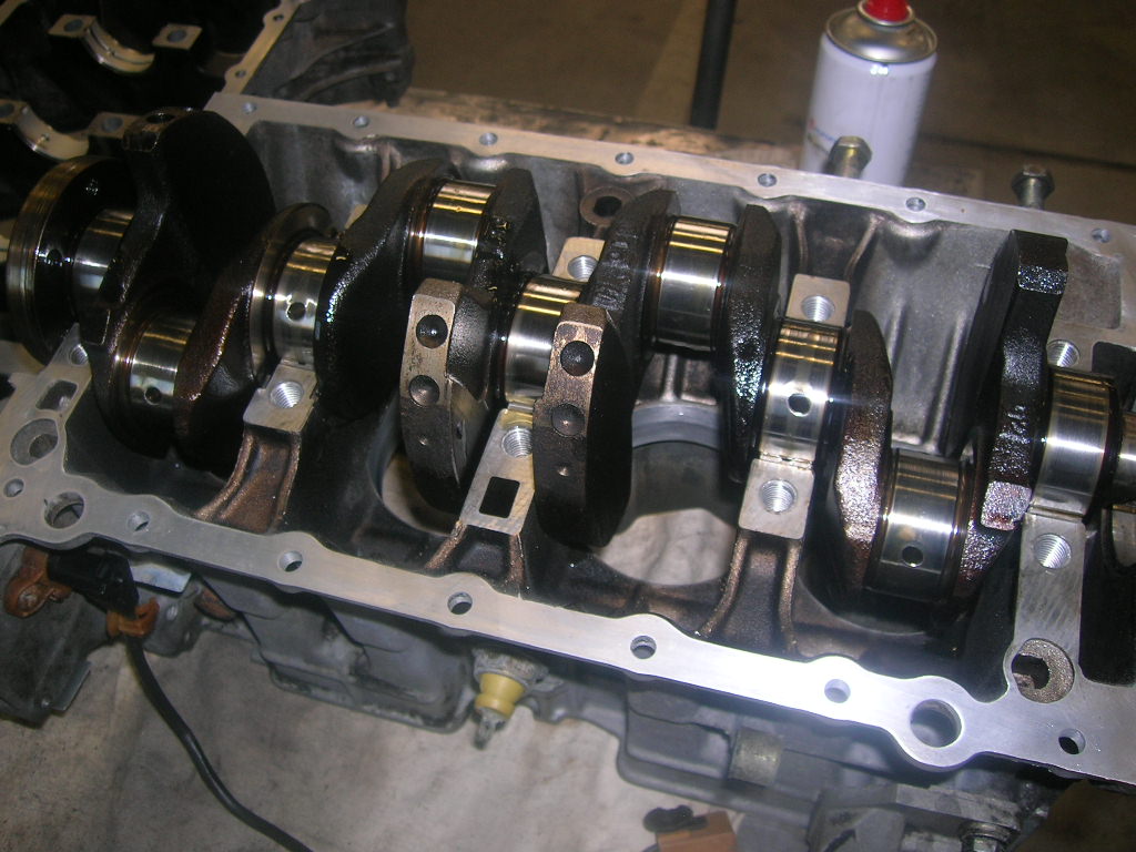

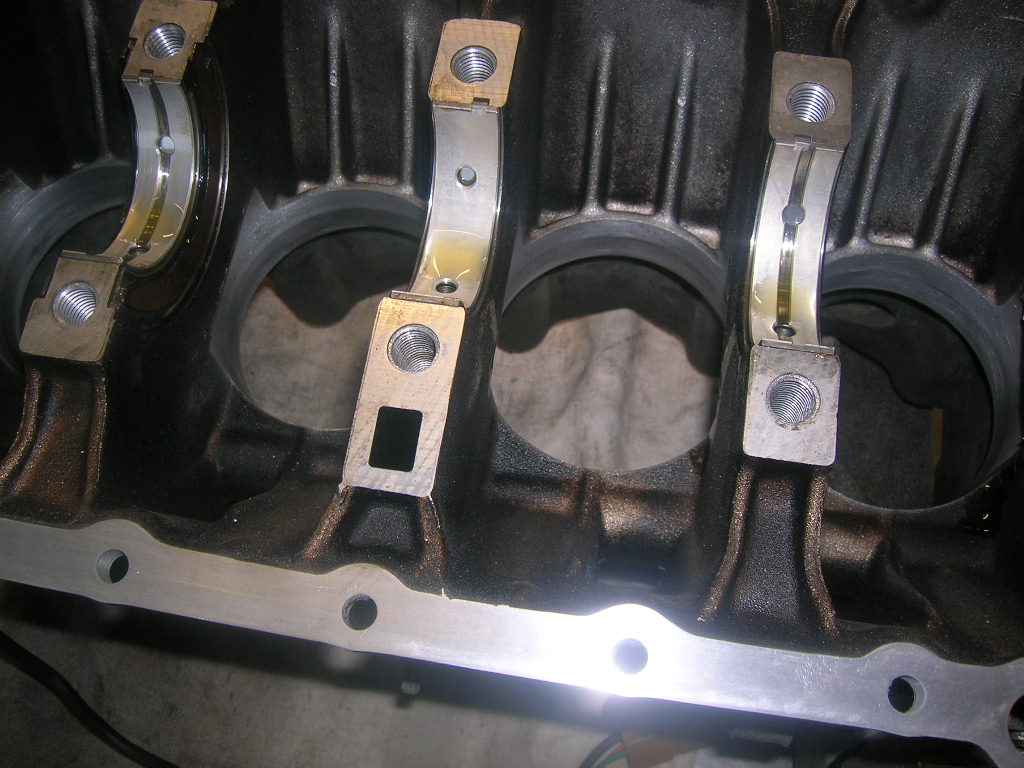

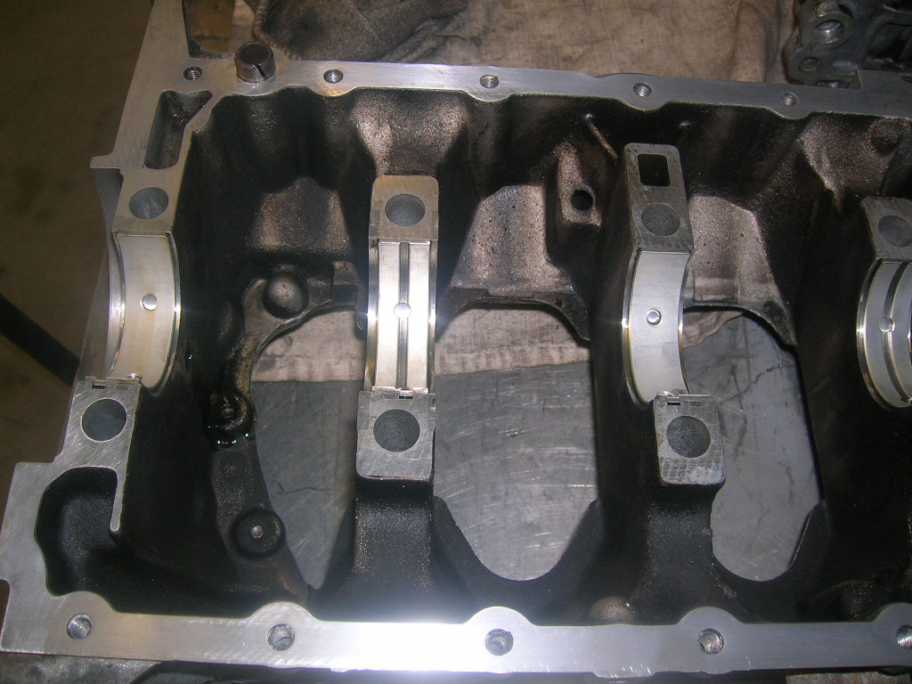

Suite du remontage du moteur de ma rallye :
Mise en place de la pompe à Eau
Montage 1/2 coussinets Villebrequin
idem
idem
Mise en place du villebrequin

Bonjour ,
des nouvelles du moteur de ma rallye :

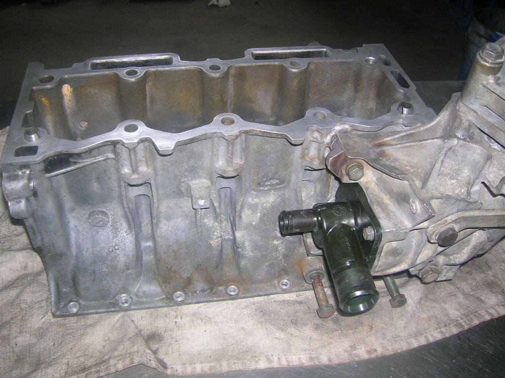

mise en place des chemises et pistons et fermeture carters inferieurs
mise en place du pignon de distribution sur le villebrequin

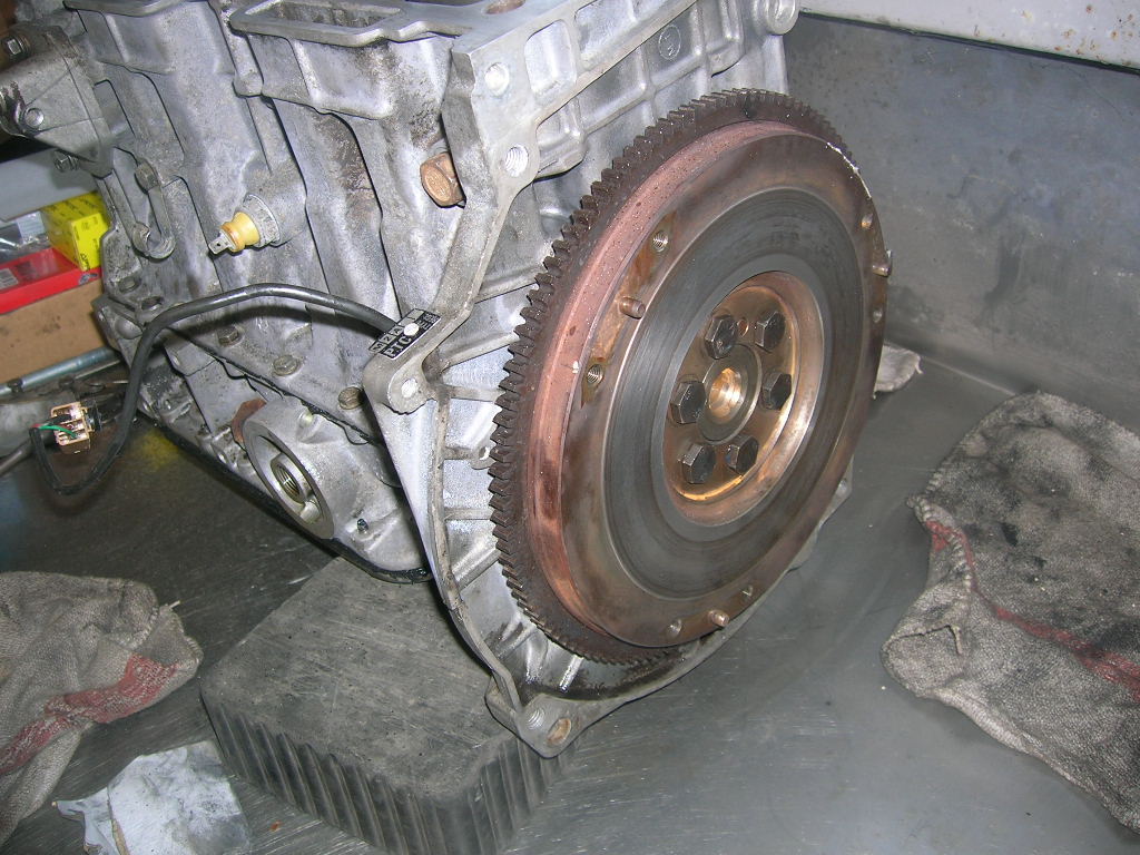

mise en place du volant moteur

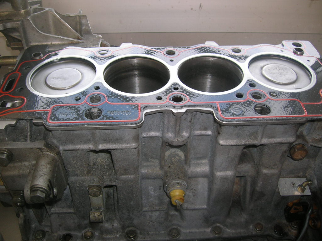

mise en place du joint de culasse

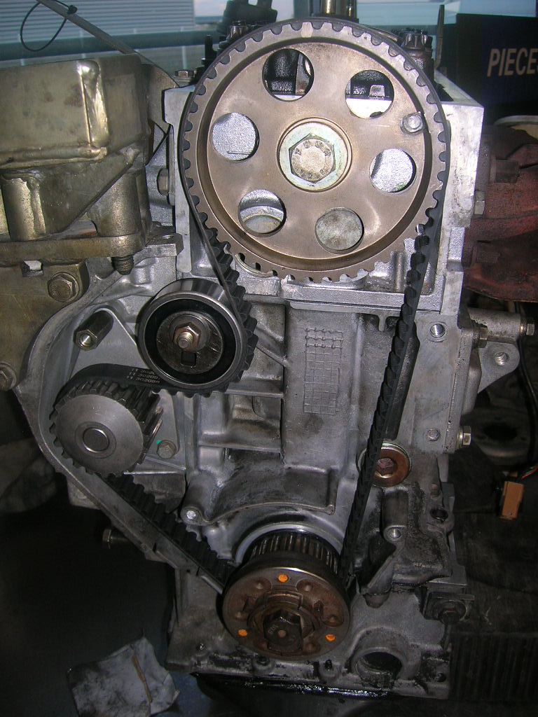

mise en place de la distribution
Et voilà , le moteur est remonté
