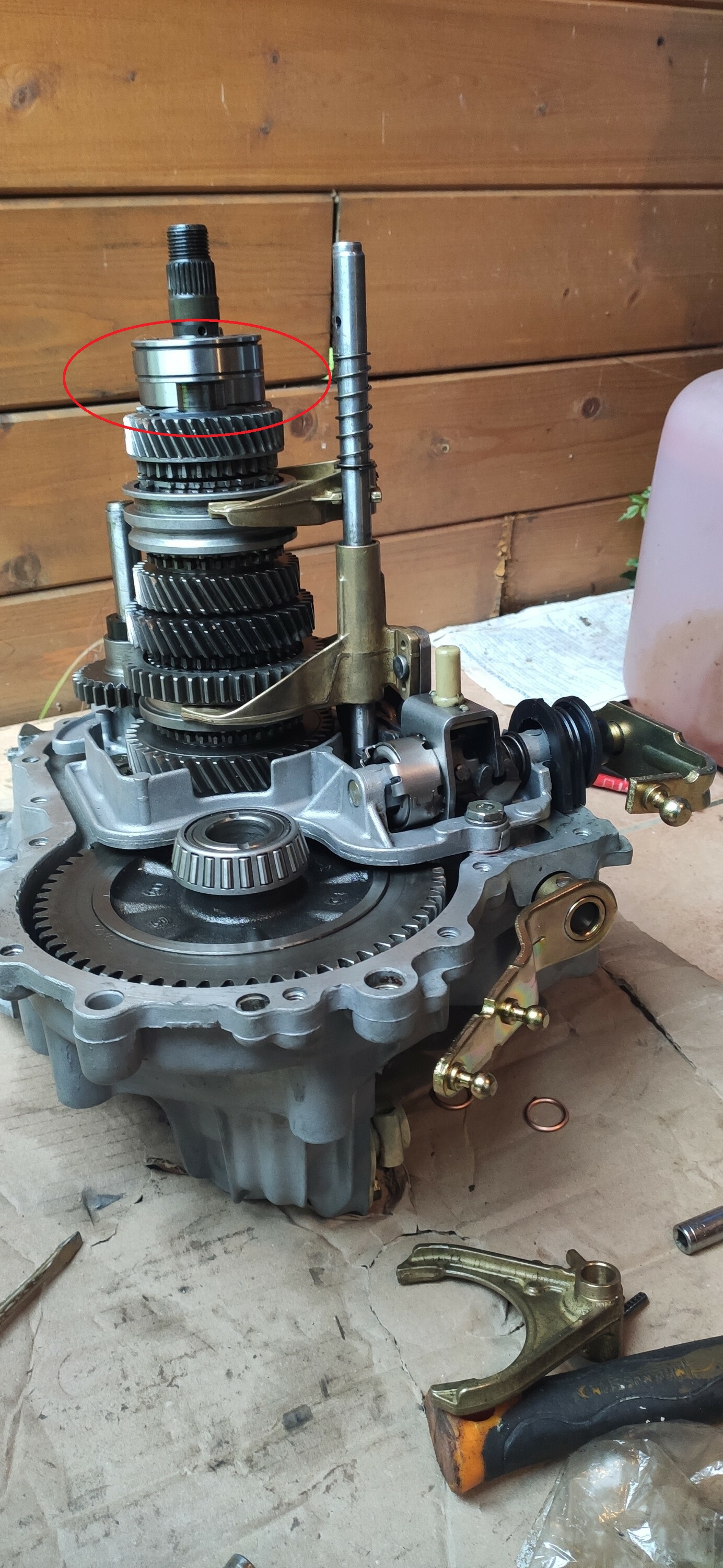

Allez hop, pour aujourd'hui suite à presque la fin du remontage de la bv.
Les éléments traités sont vraiment beau ça rend au top.
Espérons qu'elle fonctionne aussi bien qu'elle est belle :mrgreen: :mrgreen:

Messages : 13190
A remercié : 135 fois
A été remercié : 436 fois
Re: Remontage de la boîte de vitesse
le roulement est plaqué sur le pignon normalement :blink: ... Mais si tu as terminé le remontage, c'est que tu as finis de l'enfoncer :ok:
Message par guillaumegriffe25 »
Piedplanche a écrit :
30 juin 2021, 11:30
Vous avez l'oeil :mrgreen: :mrgreen: :mrgreen:
Effectivement quand j'ai fait la photo le roulement n'était pas emmenché complètement :ok:
