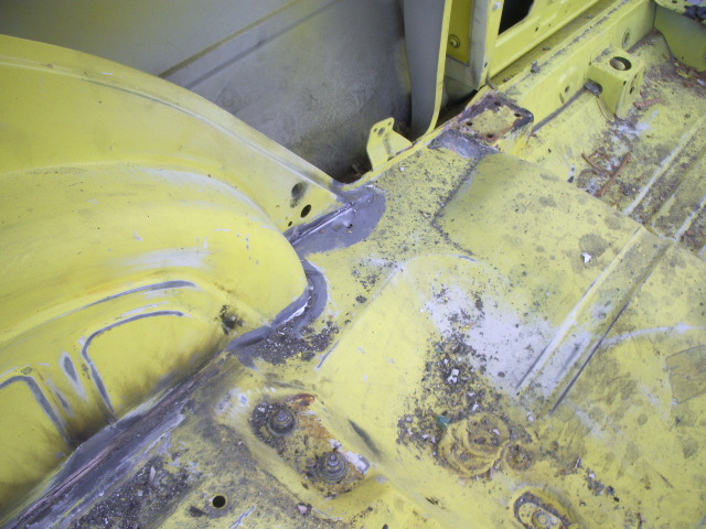

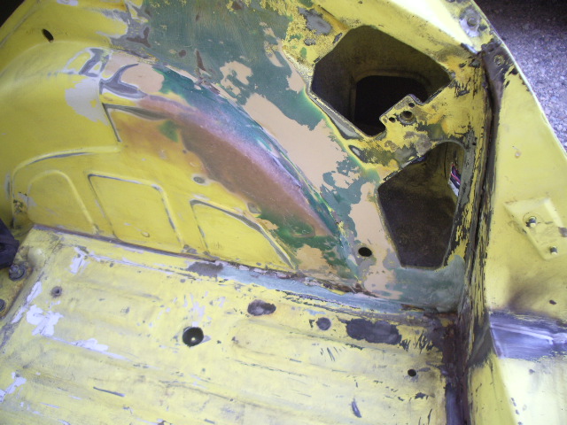

:bien: Dur journée aujourd'hui enlevé goudron plus mastique a l'arriere :angry: ca y est je vois les écrous de fixation des silenblocs, :D vive l'épaisseur fait tout au décapeur et spatule ca c'était pour le matin.
L'aprés midi gratter tout les joints mastiques a l'intérieur plus chalumeau pour qu'il n y est plus rien pour pouvoir ressouder la caisse compléte et j'ai vu que mon aile arriere gauche tenait que par le mastique ily en avait de partout et les points de soudure ne tenait pas vive le carrossier :angry: .
Demain je dois finir la gti de mon collégue aprés je rattaque car il me reste le coté moteur a faire ressouder toutes les toles de jonctions

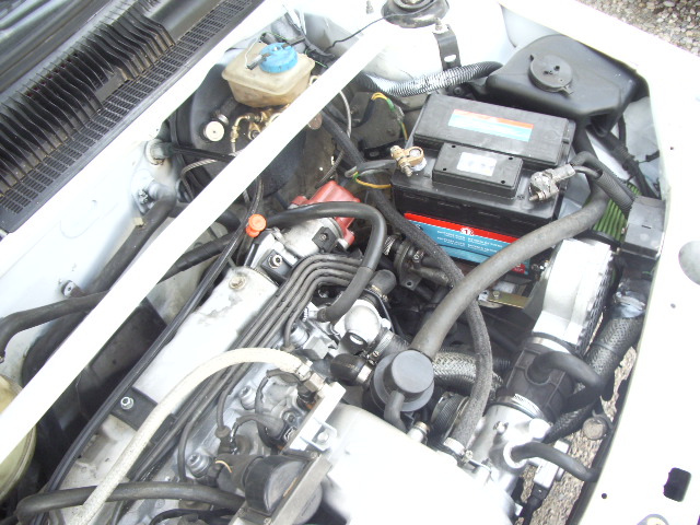

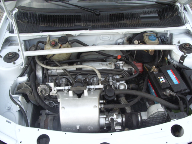

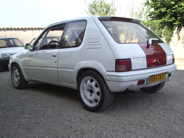

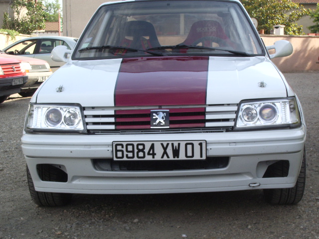

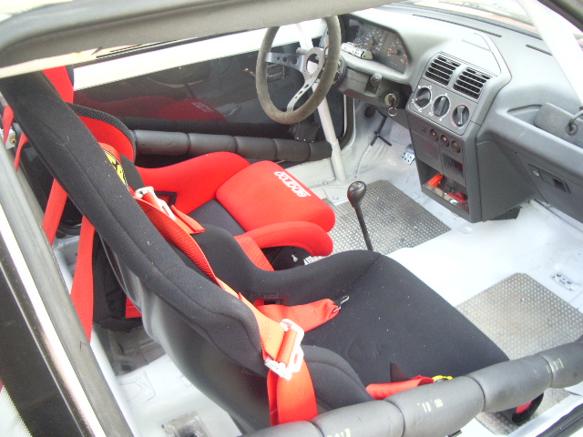

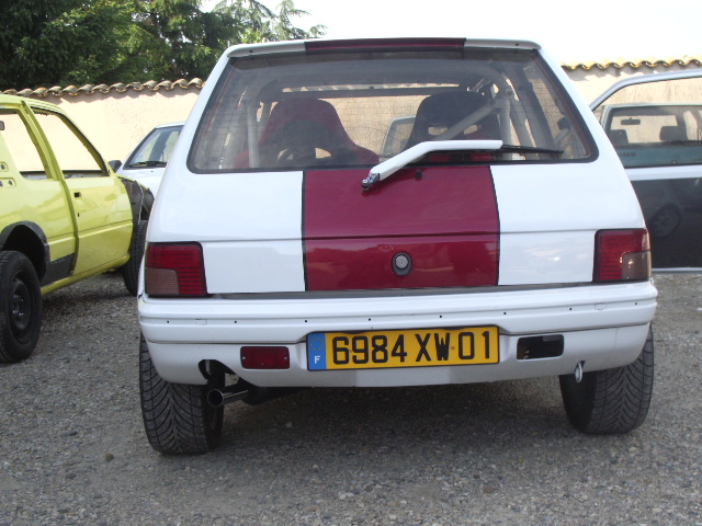

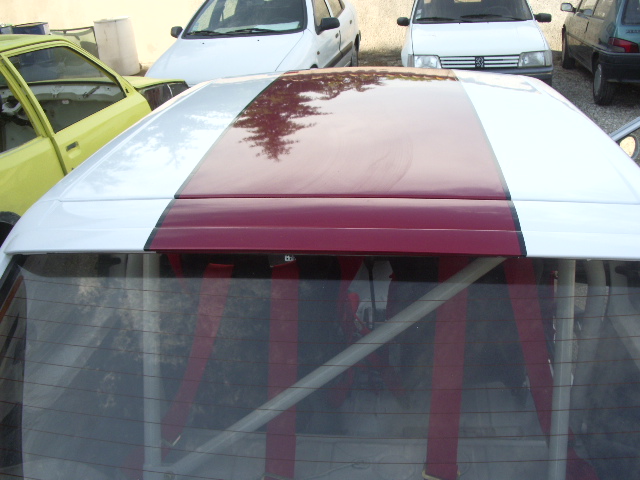

:bien: Voila les photos d'une cousine bien préparée:
PETIT
Membre du Club - 2009
Messages : 552
Enregistré le : 28 janv. 2007, 16:05
Localisation : ain/la boisse
Message par PETIT »
La suite:
On la essayer pour faire les derniers réglages,c'est sur que régler un 1.6 avec l'injection,calculateur débimétre de 1.9 c'est dur en plus on lui a greffée un régulateur de pression qui pousse a 3.2 BAR c'est la galére heuresement qu'il ya le 4en1 plus la ligne pour évacuer tout ca mais une fois régler c'est un avion de chasse surtout avec une boite courte.
Pour elle c'est finit maintenant on est a fond dans la mienne a partir de demain.

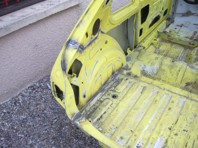

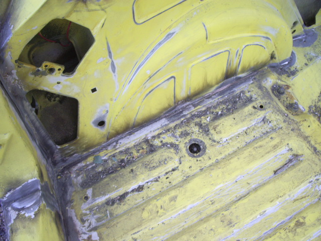

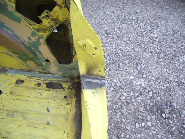

Quelques photos des points ou ont va ressouder la caisse.
A plus

:D C'est sur les soudures vont lui faire du bien par contre quelle odeure quand on fait bruler le mastic pour que la soudure tienne car autrement premier appui et tous les points sautent.
Pour moi le plus dure a enlever c'est coté tablier intérieur la il y a un gros paquet de mastic et il faut que tout soit a la ferraille mais bon aprés quelle résultat.
Donc demain chalumeau,brosse métallique et grattage au programme avec le temps en ce moment pas besoin d'aller sur la cote pour bronzer :lol: :lol:

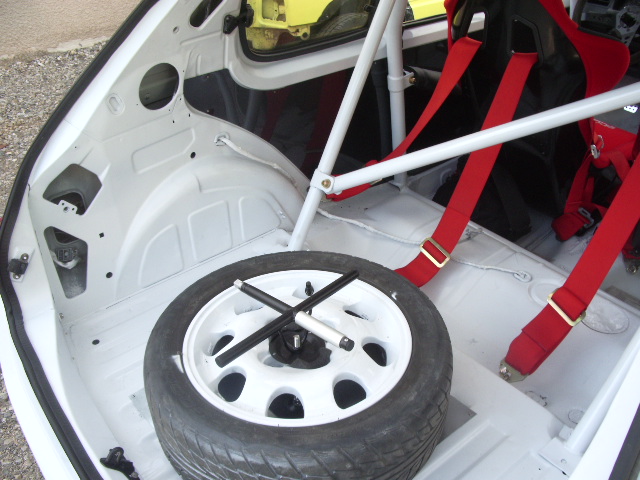

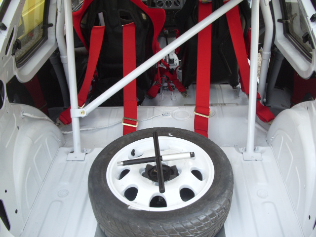

:bien: Une partie de la caisse est soudée,poncage extérieur finit,renforcée suports de siéges.
Cet aprem finir de souder le compartiment moteur et elle sera préte pour la peinture.

Demain je recois mais ailes , finit les derniéres détails aprés je passe la main a mon carrossier pour qu'il finisse de la soudée et la passe en peinture dans la foulée.
Par contre je le redis quel boulot de gratter tous les joints d'origine pour y faire ressouder,des heures et des heures de boulot heureusement c'est finit.
