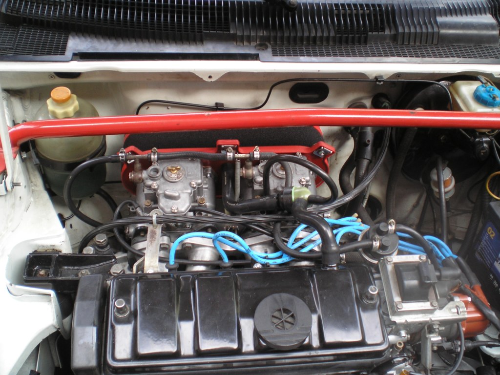

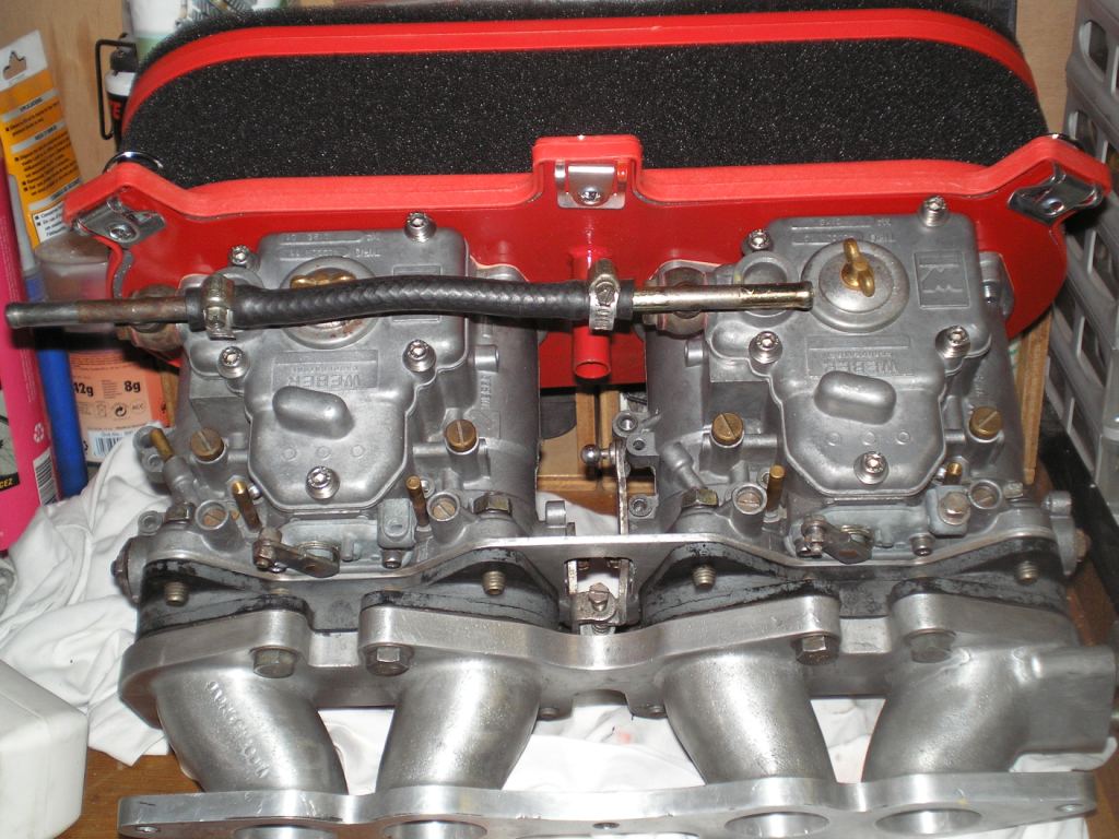

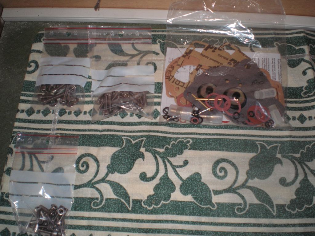

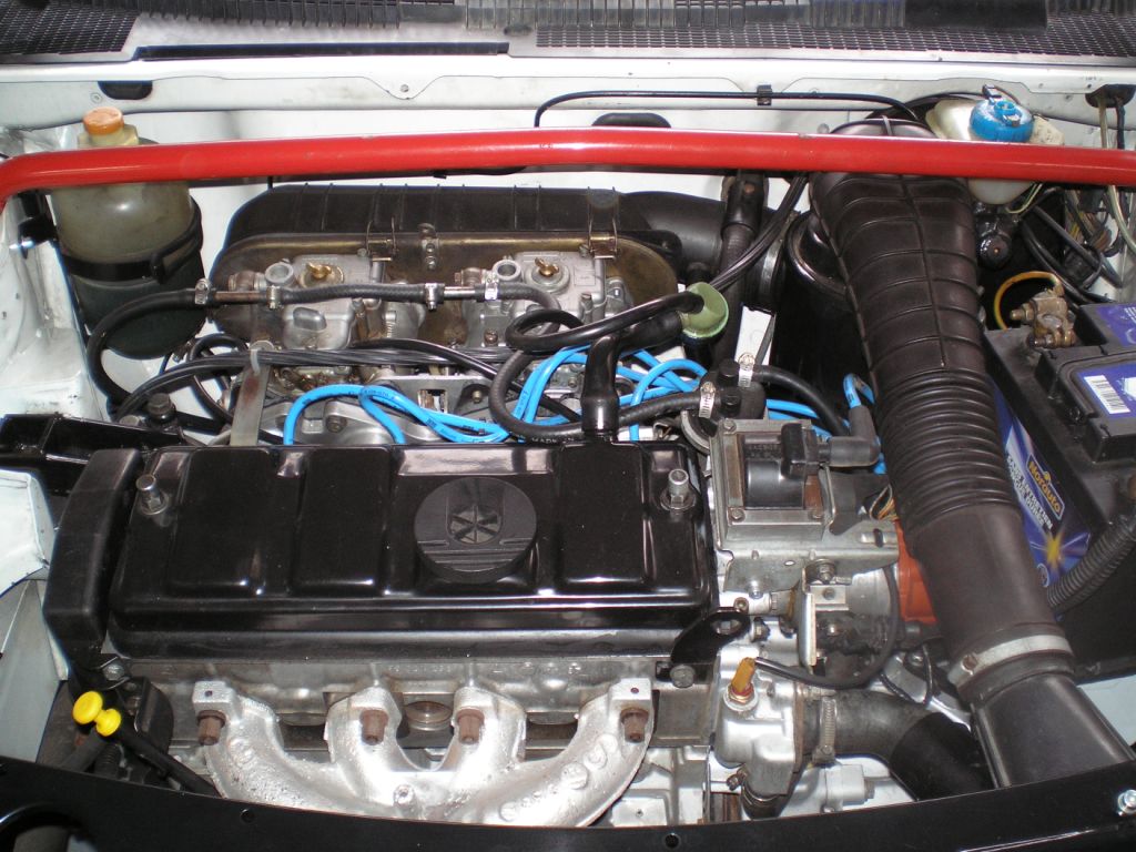

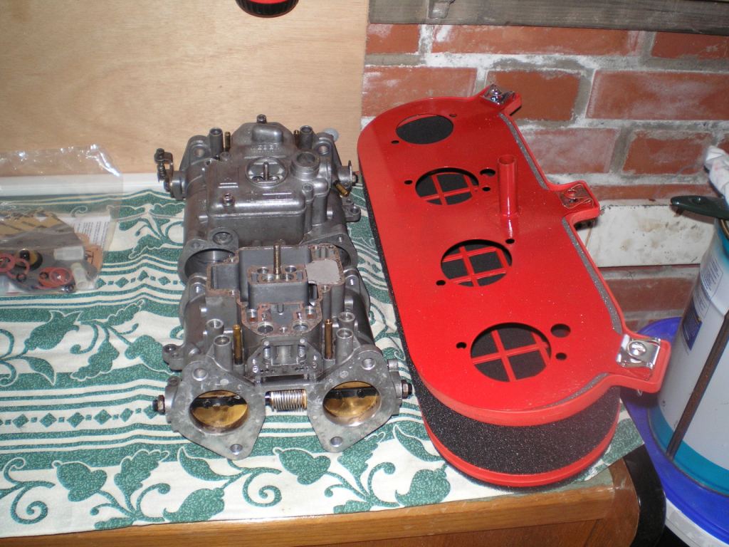

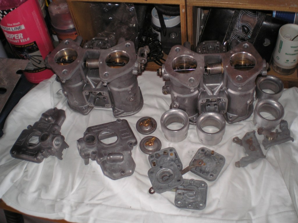

ce week end, j'ai bossé sur la rallye, j'ai mis en place le filtre ITG et j'ai monté les carbus que j'avais acheté d'occas.
J'ai commencé par une pochette de joint toute neuve, adaptée le filtre avec confection d'une équerre pour éviter de pourrir mes brides souples.

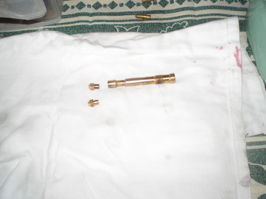

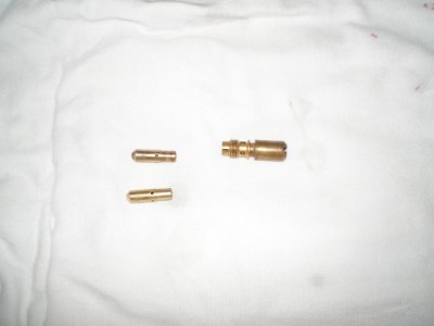

J'ai remonté les gicleurs que j'ai acheté à Aurélien sur le site, gicleur de ralentit en 65 et gicleur d'essence en 150.
Puis un tour de clé, et la le miracle elle tourne plus que bien :D . J'ai sortie les manos pour une synchro et j'ai fait un réglage approché de la richesse, il faut encore affiner.
Quelle bruit avec ce filtre, c'est génial.

Avant la modification
Pièces après nettoyages
pochette de joints
pochette de joints
Carbus sortis de nettoyage

Je vais pouvoir rendre le carbus que Baptiste m'a prété :ok:
Séb
Gicleur d'air
Gicleur d'air
Gicleur d'essence
Gicleur d'essence

Merci,
Je suis un peu déçu par la taille des rondelles sur les couvercles, je n'ai rien trouvé de plus petit, je pense que je vais les réduires en diametres moi même pour un meilleur rendu.
c'est vraiment agréable d'entendre ce moteur tourner plus que bien.
Un ralentit stable et des montées en régime plus que correcte <oo> .Pour l'instant je ne force pas de trop, le moteur à environ 1100 Km.
Prochaine étape, je finit la face avant, suppression des imperfections et mis en peinture.

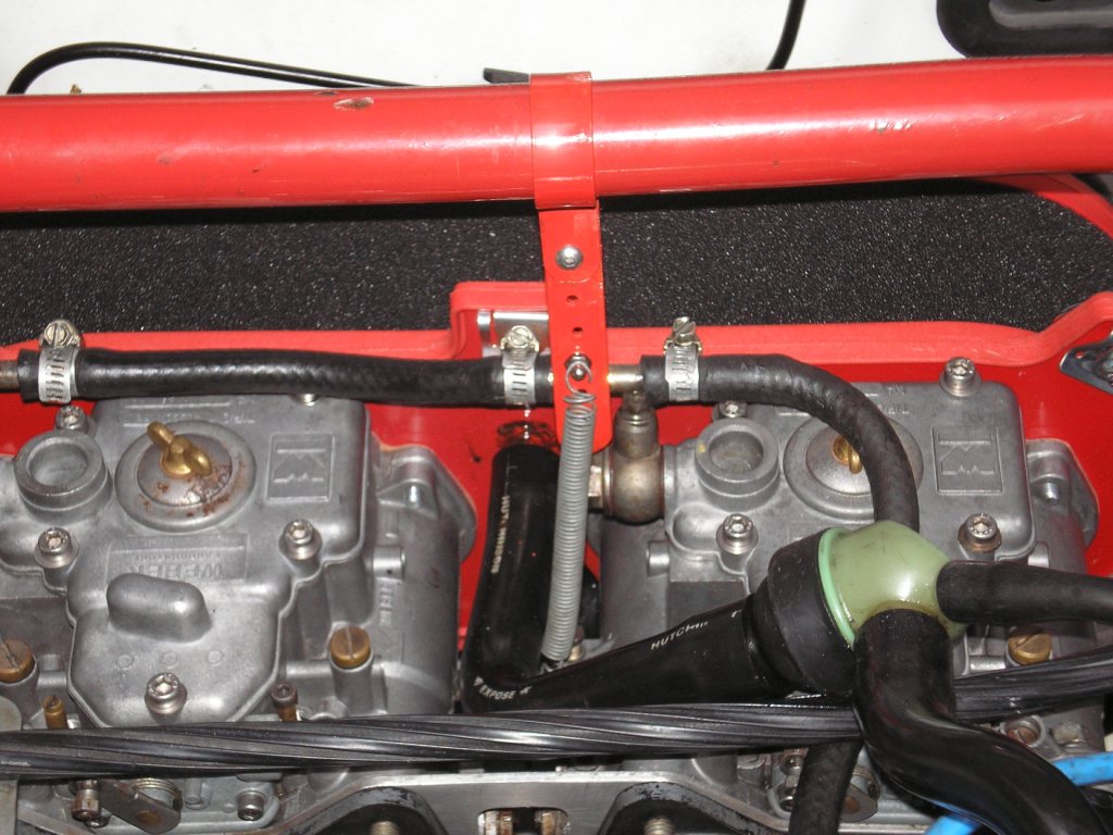

Bonsoir,

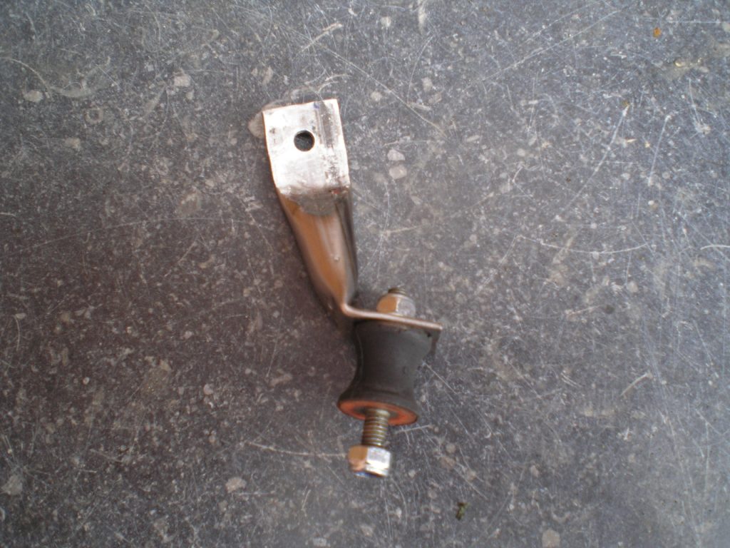

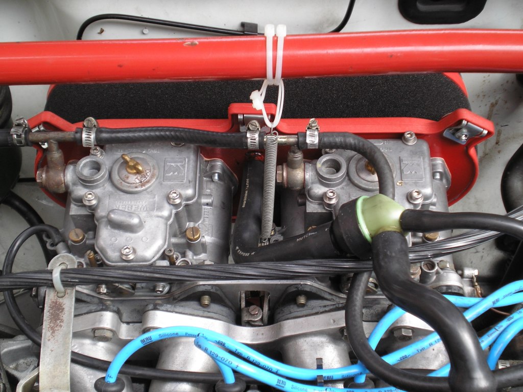

comme je suis en congés, j'ai bossé sur la voiture.

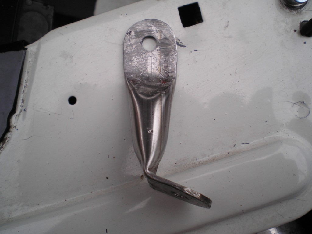

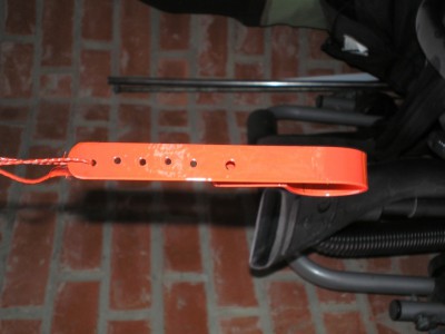

J'ai revu ma fixation de carbus suite à la mise en place du filtre ITG, la première version ne me plaisait pas.
J'ai utilisé un tube rond que j'ai applatti à chaque extrémité, un coup de meuleuse pour supprimmer les bords tranchants et un petit coup de peinture pour éviter l'oxydation.
Puis j'ai revu le réglage de richesse des carbus. Ca commence à bien donner. Il me reste un petit trou à l'accélération par momment quand elle reste au ralentit.
Quelques photos pour illustrer la journée.
Séb
Support de carbus
Support de carbus
Support de carbus
Support de carbus
Support de carbus
Support de carbus

Bonjour,
encore pas mal de boulot cette aprés midi.

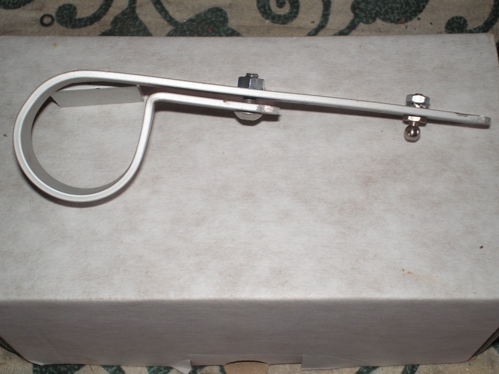

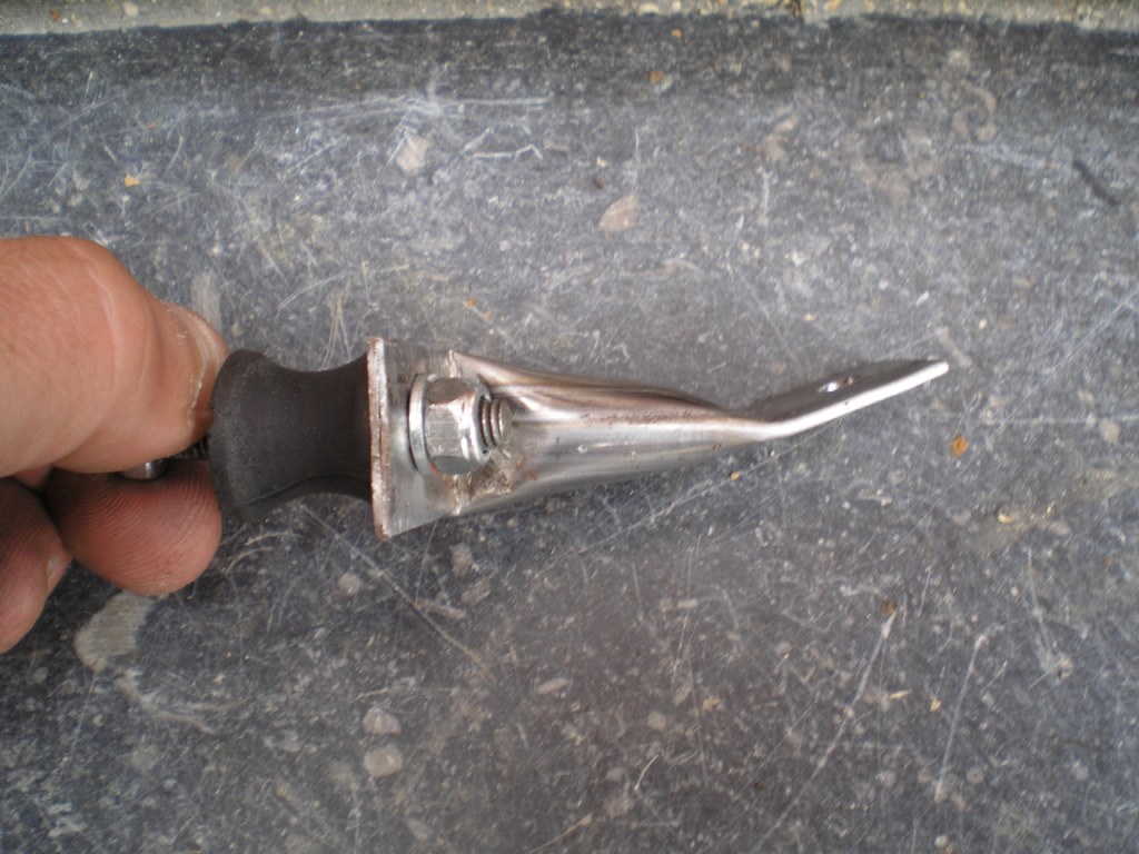

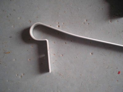

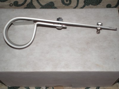

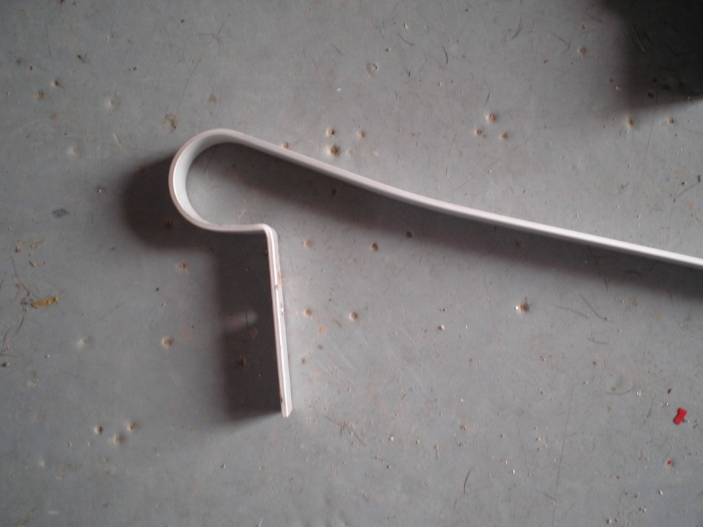

J'ai commencé par faire le systéme de fixation du ressort pour avoir un bon ralentit, celui-ci que j'avais fait pour me dépanner ne me plaisait pas du tous.
En ce moment, il est en train de secher, je n'aurais plus qu' à le monter demain.
Comme j'étais sur une journée avec plein de motivation, j'ai continué à découper ma calandre, celle que j'avais racheté n'été pas une de rallye, je ne savais pas qu'il y avait une différence.

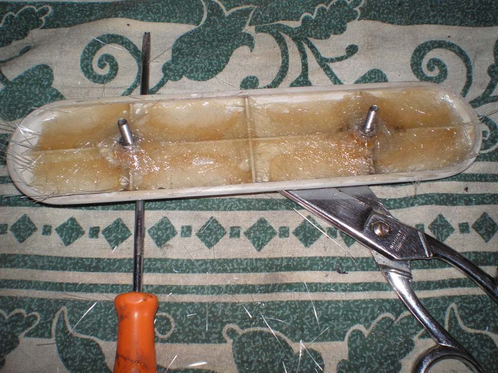

Puis j'ai fini par démonter une custode, la fixation était cassée. j'ai réparé ca avec un peu de fibre.
Place au photos.
Bonne soirée,
Séb
Ancien systeme
Ancien systeme

Support
Support
Support
Support
après peinture
après peinture
Custode fibrée
Custode fibrée

Bonjour,
la photo du support de ressort installé sur la voiture.
Bonne journée,
Séb
Support de ressort
Support de ressort
jeremy30
Messages : 3008
Localisation : Finistère
A remercié : 213 fois
A été remercié : 181 fois
Re: Un nouveau nordiste
Message par jeremy30 »
bonne idée la patte pour le ressort :ok:

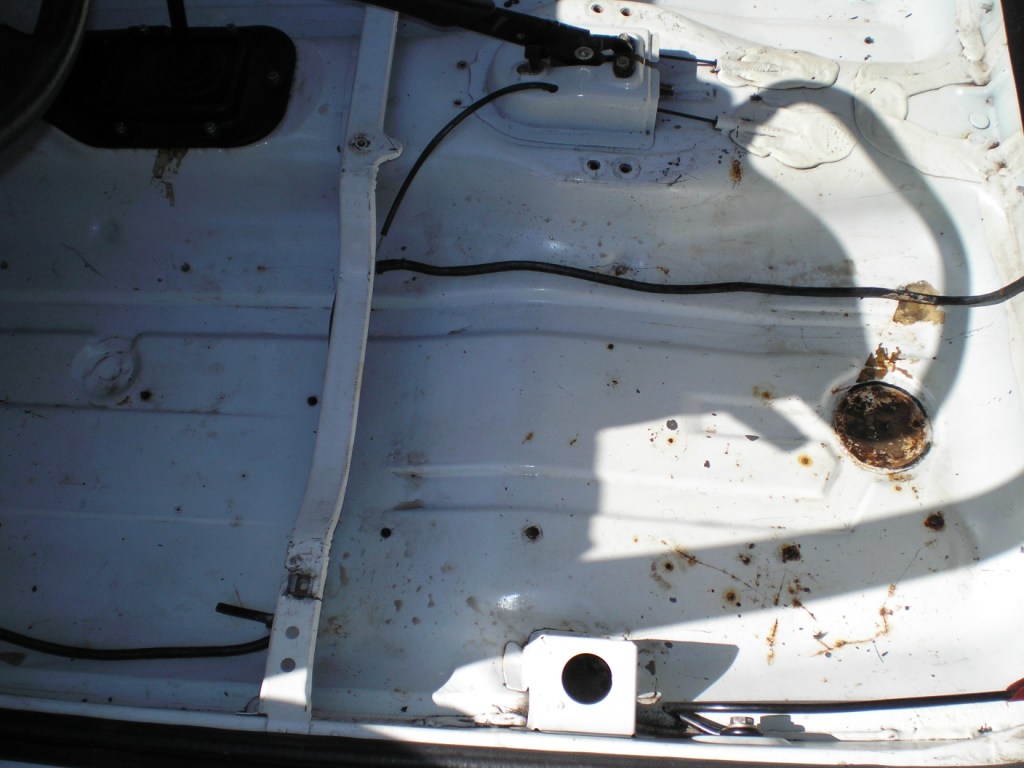

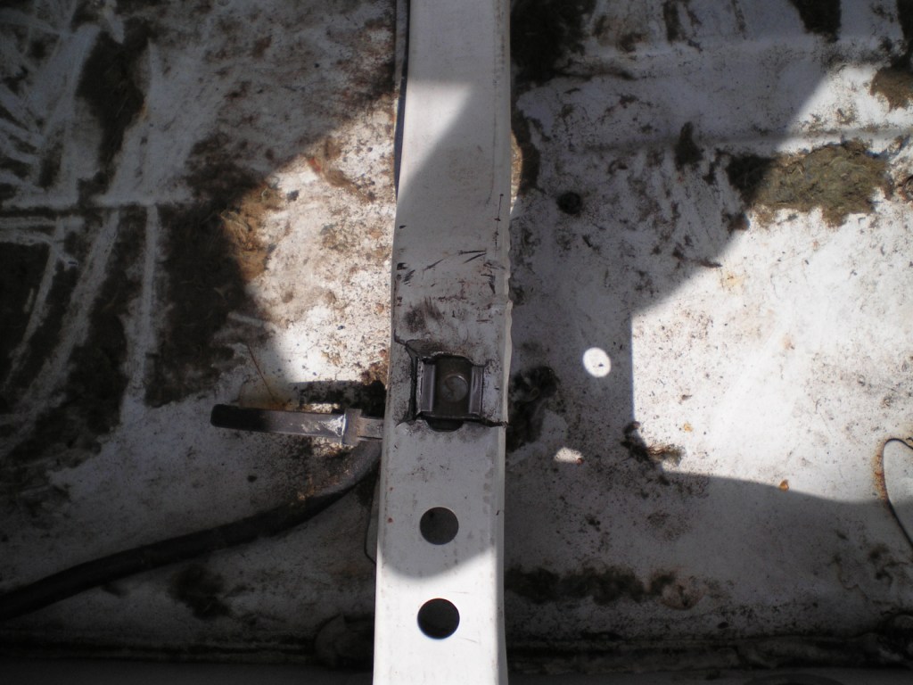

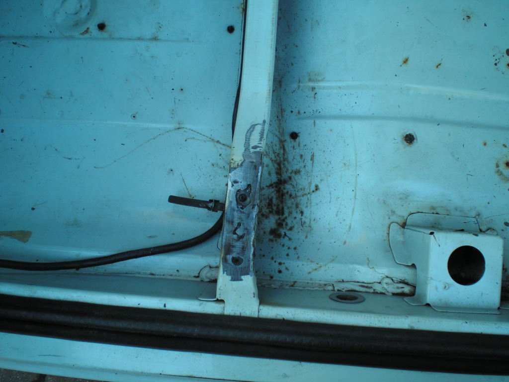

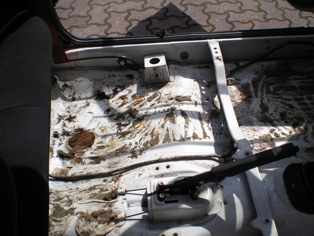

aujourd'hui, il fesait enfin beau dans le nord, il y avait du soleil <oo> . J'en ai profité pour sortir la moquette pour la faire secher (j'ai une infiltration non localisée).
Et la quelle surprise, le jeu qu'il y avait dans mon fauteuil depuis un moment vient de la traverse. Je n'ai plus qu'à réparer.
En attendant, j'ai nettoyé le plancher, il en avait besoin, l'insonorisant s'effrite et reste collé dans le fond. Je pense que celui-là ne reverra pas la voiture.
Place aux photos.
Séb
Plancher salle
Plancher salle
Plancher propore
Plancher propore
Traverse
Traverse
Messages : 20324
A été remercié : 115 fois
Encore ce n'est pas très grave,.....tu le vois à temps. ;)

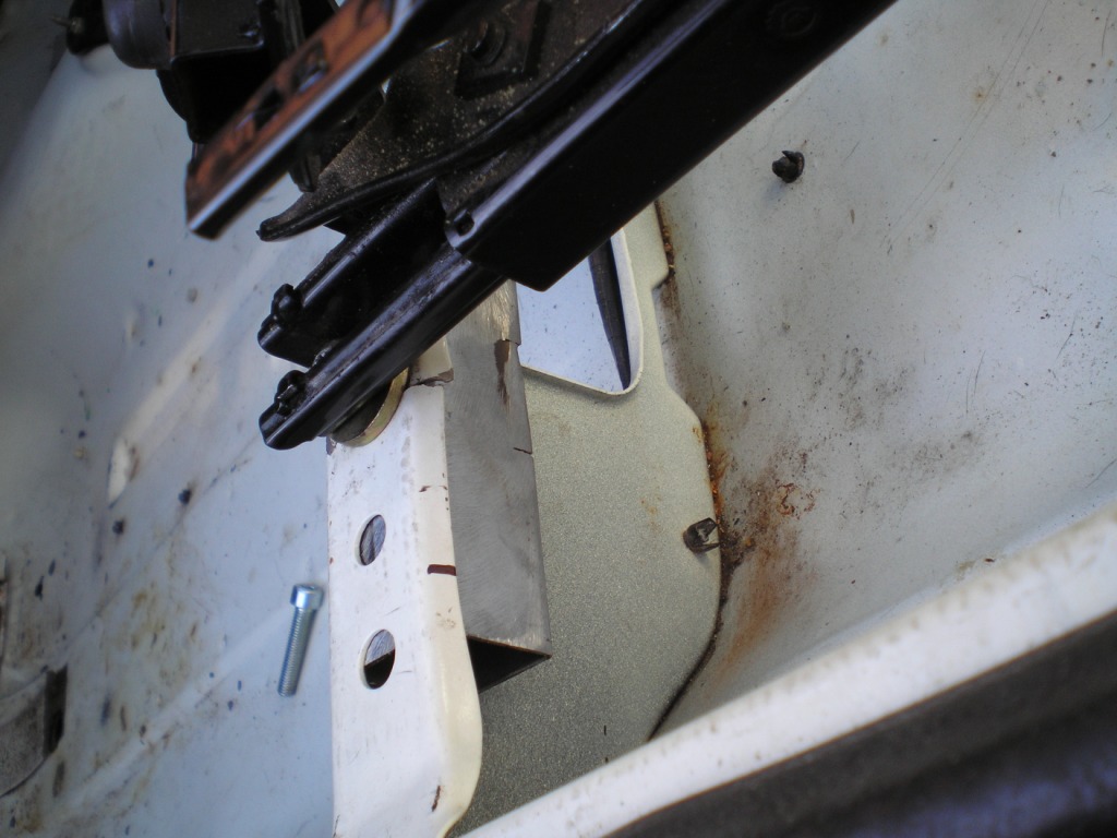

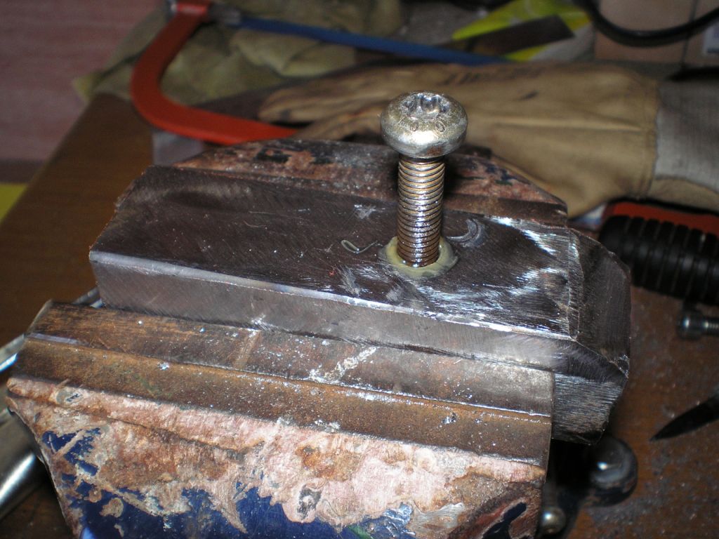

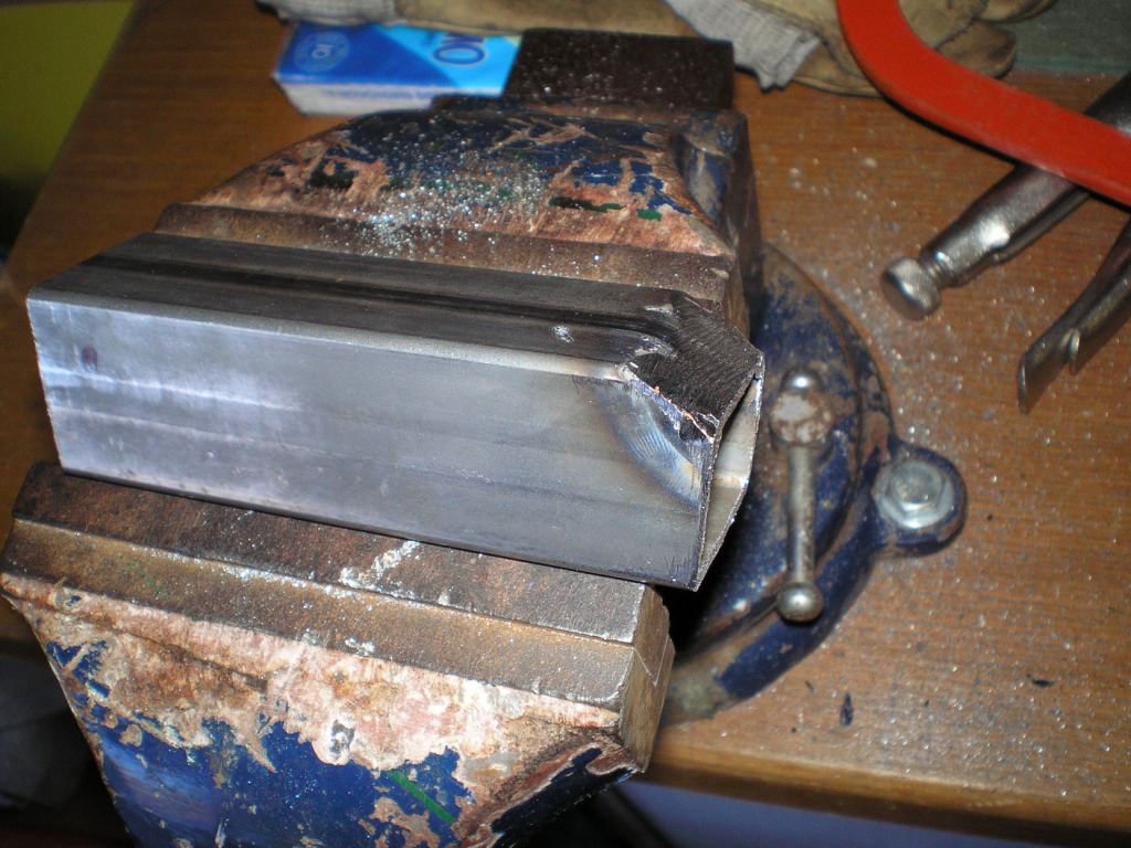

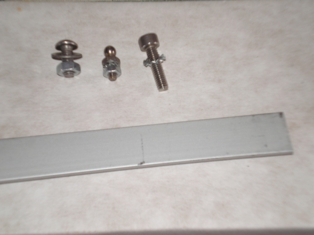

hier j'ai bossé sur la voiture, j'ai remplacé le ventillateur de chauffage qui avait rendu l'âme.
Puis, j'ai réparé ma fixation de siége de conducteur qui été HS.

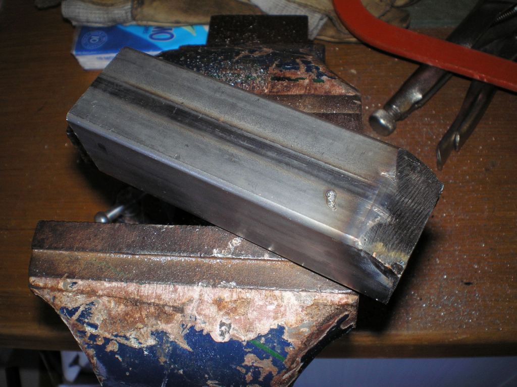

J'ai hésité longtemps à aller chercher en casse une traverse et aprés réflexion, j'ai préféré réparer avec de la cornière carré (bien costaud). en plus j'avais pas envie d'aller en casse me faire le dépointage dans le froid.
Résultat en photos, Je suis assez fier de moi, par contre j'ai galéré à souder la cornière sur la traverse (grosse différence d'épaisseur entre les deux toles).
J'ai soudé ça au poste à l'arc, cela fesait trés longtemp que je n'avais pas soudé (le dernière fois c'était à l'école, y a 15 ans).
Puis, j'ai fais une petite balade d'une vingtaine de kilomêtres <oo> .
Il me restera à peindre et remettre la moquette.
Place aux photos.

aujourd'hui, j'ai continué à refaire les fixations des elargisseurs d'ailes arrières. J'ai utilisé le même principe que l'avant vu que ca fonctionne plutot pas mal ;) .
Bonne soirée,
