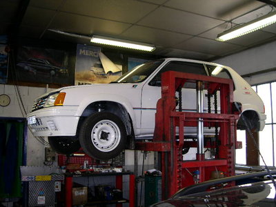

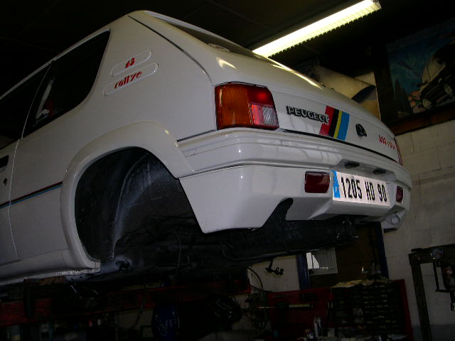

Re-salut à tous...

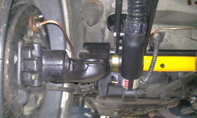

En attendant les photos de notre ami Xallos, je vous donne des news de ma ralloche...

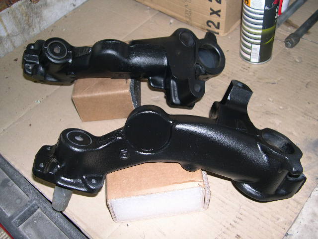

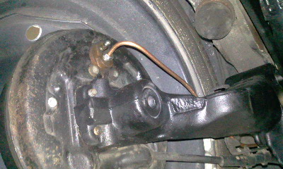

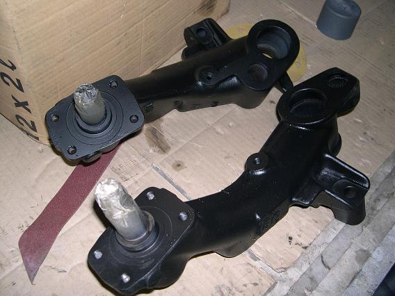

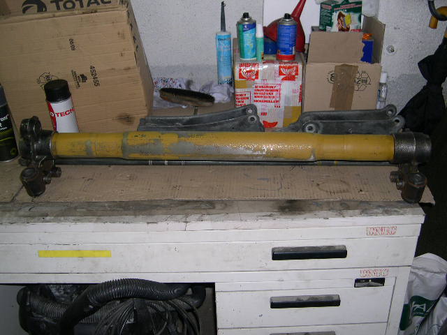

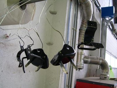

L'année dernière, la colère m'a pris et j'ai fait le train arrière à neuf.
Les photos sont à ch*er car provenant de mon téléphone portable...
Messages : 4266
A remercié : 33 fois
A été remercié : 117 fois
Re: Les p'tits nouveaux du fief Peugeot
Suite
Le tout monté avec de la pièce d'origine et des graisseurs....flexibles de freins neufs, (les freins ont 5000 bornes) et canalisations de freins en cuivre vernis !
Roulements neufs, flasques repeints...tout est neuf (traverse nickel au niveau des cotes)
Donc me voilà tranquille avec l'arrière :ok:

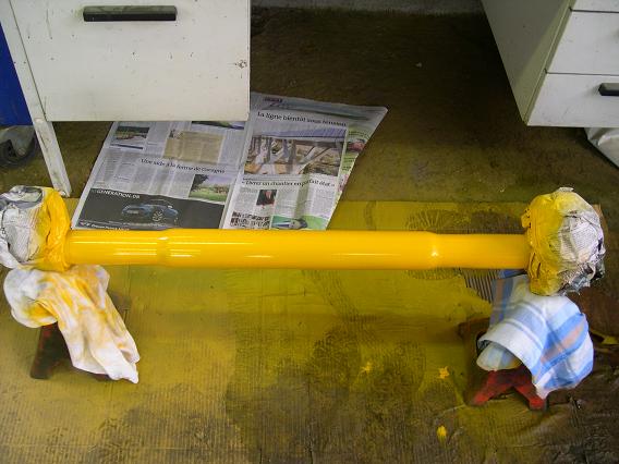

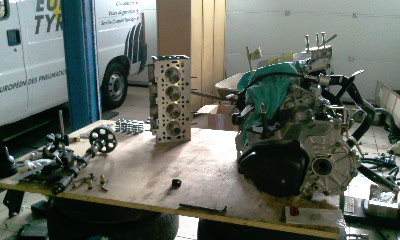

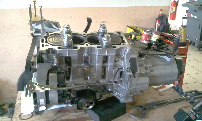

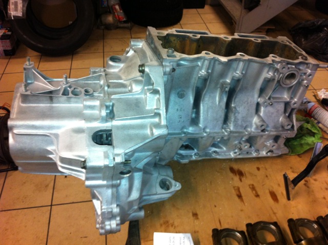

Et cette année, je me suis collé au moteur.
J'ai confié cette opération à mon copain Julien (julien.m sur notre forum...qui est passionné de 104 et membre actif du forum du même nom).
Il m'a fait un travail de qualité et de passionné.
J'en profite pour le remercier chaleureusement pour le sérieux et le soin apporté à son travail. :ok:
Il a l'amour de la mécanique et cela se ressent sur mon auto (que je prends plaisir à lui confier !)
Voici quelques photos....j'ai pas tout pris mais l'essentiel est le résultat :p

Suite.

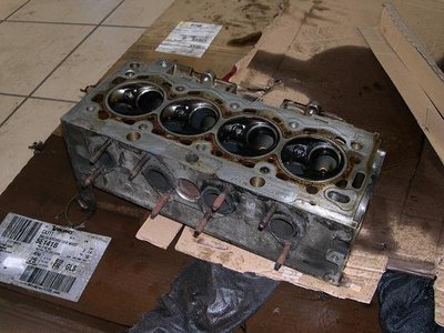

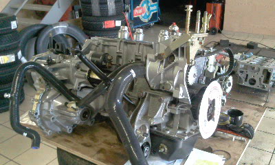

Les autres photos, du moteur fini c'est Xallos qui les as.....
Voilà pourquoi il n'arrive pas à tenir sa langue :lol:

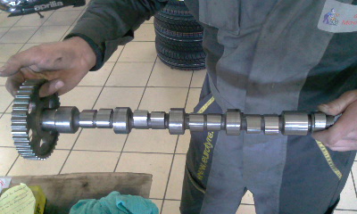

Donc voilà : mon moteur étant très fatigué (moins d'un bar d'huile au ralenti et à chaud :crying: ) il était temps de le refaire.....j'attendais déjà que julien.m me le refasse depuis quelques années, mais vous connaissez les mécanos ! ils sont toujours surbookés ! :mrgreen:
Un jour enfin mon sorcier se décida à le démonter, et constata quelques mauvaises surprises. :angry:
Vilo marqué, un segment cassé en trois morceaux (heureusement la chemise n'avait rien ! :wacko: ), arbre à came nickel sauf une came complètement bouffée (comme si on avait enlevé de la matière au burin ! :blink: ), collecteur fonte grignoté aux mites, col de cygne non cloisonné, durits de refroidissement bien fatiguées, capsule de pression d'huile cuite par la chaleur du collecteur etc...
Donc voilà ce qui a été fait :
-Pompe à huile + chaine,
-Vilo poli
-Arbre à cames retaillé
-Bloc rectifié
-Bielles et pistons en super état (donc on les a conservé)
-Culasse rectifiée et éprouvée (elle n'avait jamais été touchée, donc état neuf)
-Conduits alignés (admission et échappement) on a gagné 5mm sur chaque conduit :blink:
Soupapes conservées (elles aussi étaient nickel)
Ressorts, demi-lunes, coupelles neuves
Pochette de joints complète (dont joints de queue de soupapes de GTI)
-Kit distri SKF neuf
-Embrayage (conservé car 5000 bornes état neuf)
-Boite à vitesses démontée, vérifiée et remontée (refaite il y a 5000 km elle aussi)
Tringlerie vérifiée (bagues neuves changées quand boite refaite)
-Cardan neuf SKF (côté droit)
-Roulements de roue avant neufs
-Freins neufs (refaits il y a 5000 bornes : étriers flexibles, plaquettes ) et cette fois on a fini les canalisations cuivre sur l'avant de l'auto.
-Train avant entièrement démonté, nettoyé, vérifié, repeint : la direction est neuve à 95 % (seule une biellette sans jeu est conservée, le reste est neuf y compris le cardan)
-Mano et sonde VDO déportée, neufs

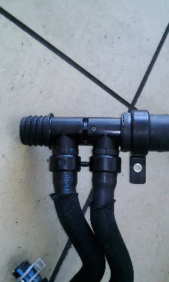

-Kit vénair modifié avec un raccord 4 voies de peugeot 508 (neuf), (car d'origine le kit ne comporte pas l'étranglement sur la durit de modine, empêchant cette dernière de chauffer correctement)
-Démarreur neuf l'alternateur a 5000 km (lui aussi)
-Bocal de lave-glace, vase d'expansion et bocal de liquide de freins + joint, le tout en neuf
-Pièces électrozinguées
-Collecteur CSC modifié (car gros soucis avec les cotes de la pièce reçue) et momifié
-Carbus nettoyés et révisés avec une pochette de joints neuve
-Pompe à essence (5000 bornes)
-Batterie (6mois)
-Durits essence neuves
-Radiateur de refroidissement et chauffage (5000 bornes environ eux aussi)
-Moteur+boite microbillés et vernis !
Pis voilà pour le nettoyage de printemps ! :mrgreen: :lol:
Ah oui, j'allais oublier....

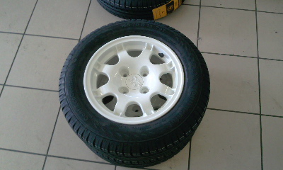

Jantes PTS 5X13 refaites à neuf avec pneus neufs, goujons BPS racing et écrous PTS <oo>
Et si j'oublie des bricoles, je compte sur votre oeil affuté pour me le rappeler ! :D

Intéressant le coup de la durite de 508 :ok:

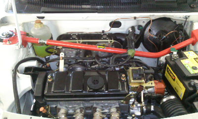

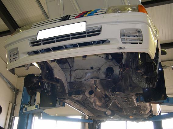

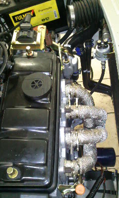

Avec l'autorisation du Papa de cette belle rallynette, je "balance" quelques photos de la belle :ok:
Malheureusement Dimanche dernier il pleuvait, nous n'avons donc pu faire nos photos qu'en intérieur !! :crying:
Pas de doute, c'est bien une rallye,
La pièce d'orfèvrerie !!

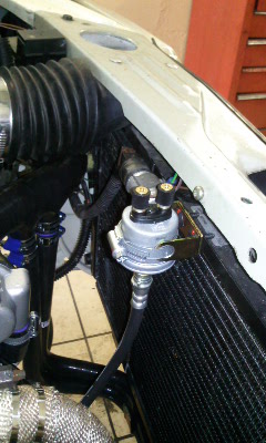

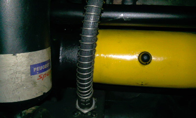

La sonde de pression d'huile déportée :ok:
Pour déporter la sonde de pression d'huile :
et pour lire les infos correctes, mise en place d'un mano VDO
Bon voilà, y en a qui s'impatiente .................. :lala: "_" :mrgreen:
Je te laisse la parole Christophe ...... :)
à vos commentaires !!
