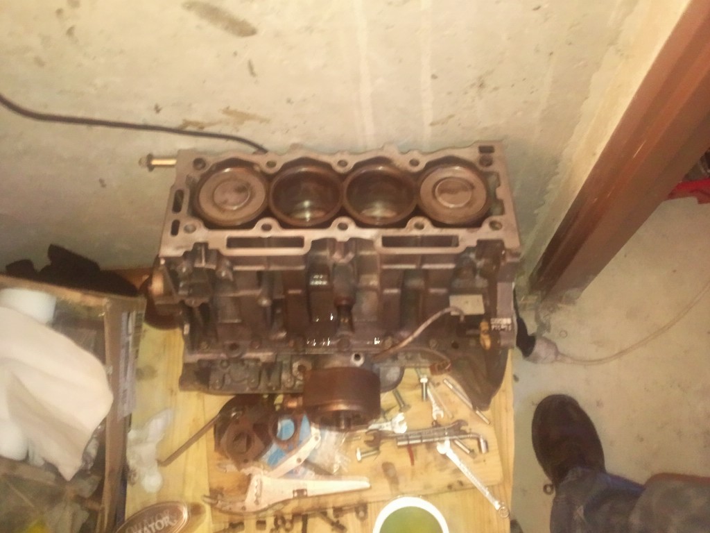

Desolé, je ne suis pas retourné sur la voiture donc pas de photos. Mais pour vous faire patienté en voici quelque une du moteur qui reprend une jeunesse. :D :rolleyes:
Donc le bas moteur est terminé, les pièces changées sont, cousinet de billes, pallier, calle de vilo, segments, tous les joints. Bientot le tour de ma cullasse :ok:
Comme je n est pas de garage, j ai amménager mais 3m2 de ma cave :D

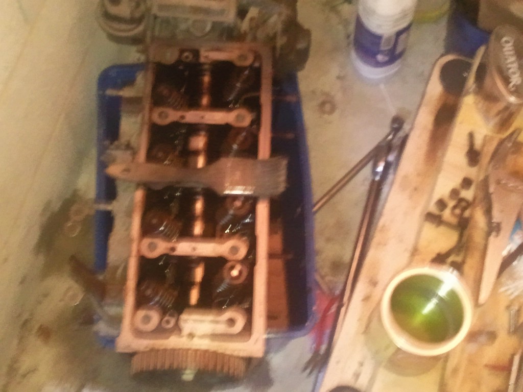

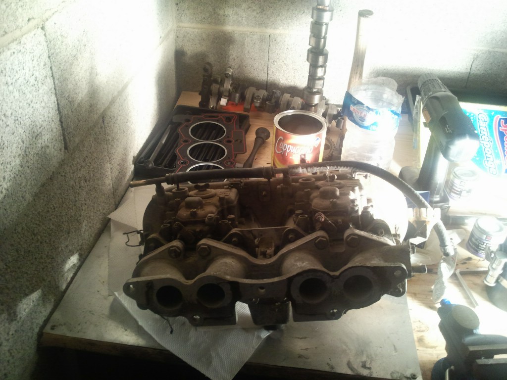

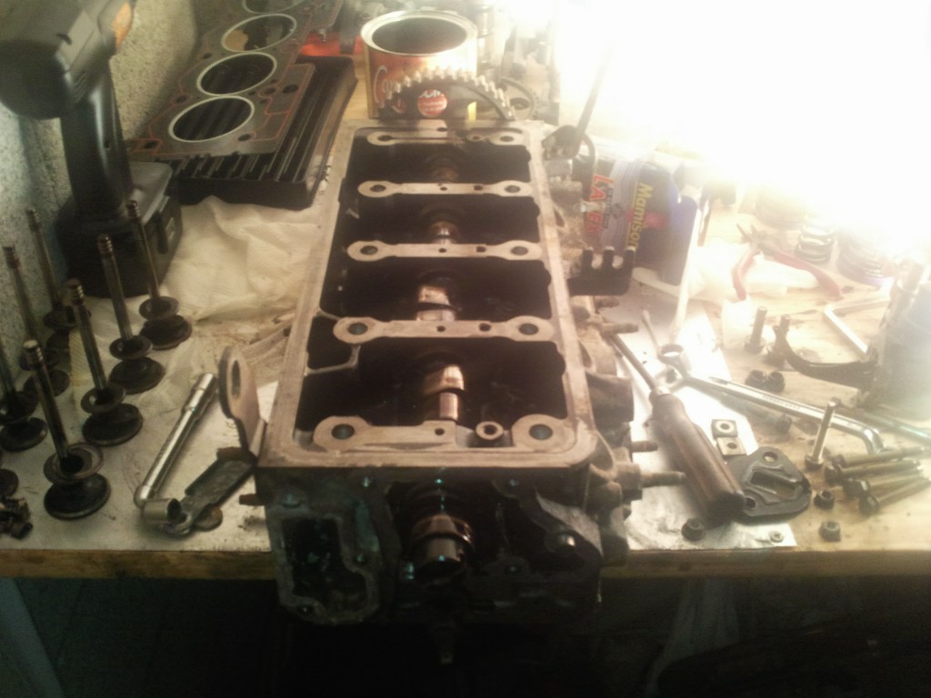

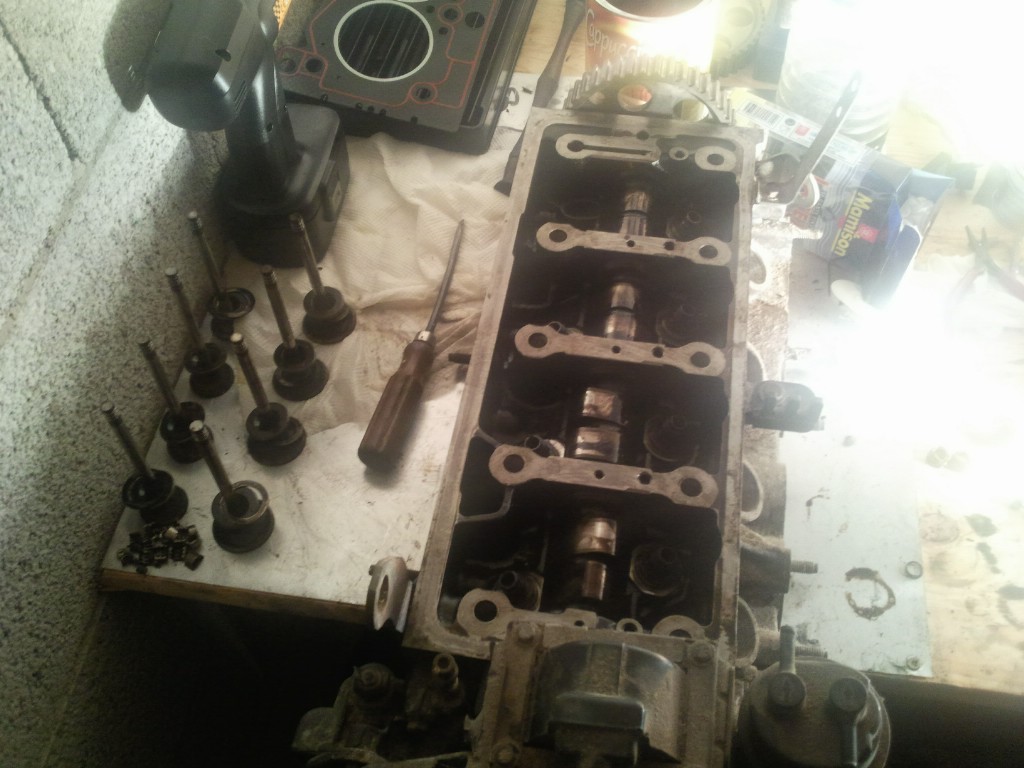

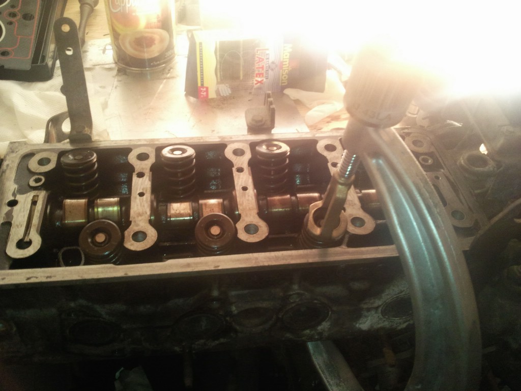

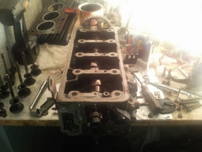

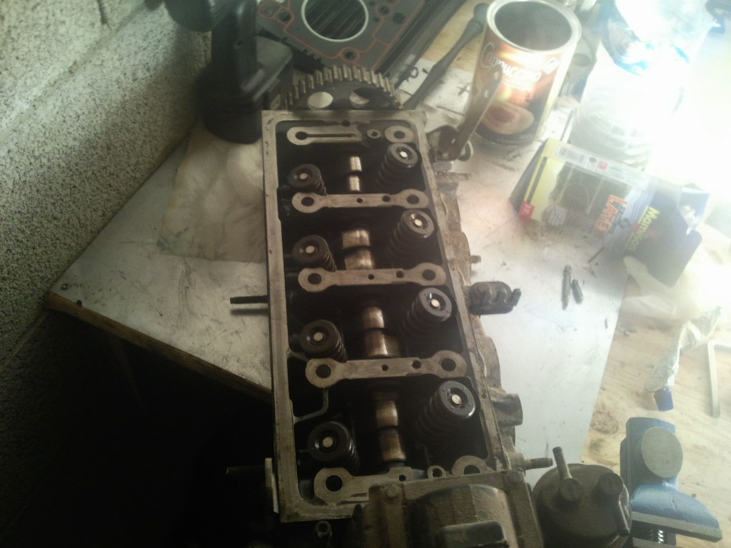

Voici des nouvelles, donc ce soir j ai demonté les soupapes, les joints, la bobine et les supports. Après vérification les guides sont en bonne état, pas de jeu. Par contre les ressorts ont pris un tite claque.
Un grand merci à notre gourou nationnal par le compresseur de ressorts. :ok:
Place au photos.
Prochaine étapes nettoyage de l ensemble, changement des joint de soupape et remise de ressort, coupelle neuf.
A plus tous le monde
Messages : 5320
Re: Une nouvelle en Alsace
juste comme ça... sur la deuxième photo... l'outil de compression des ressorts est mal posissionné... l'embase là ou l'outil "presse" sur la coupelle.. ben il y as un méplat qu'il faut positionné devant la culasse...et comme ça... tu n'abime pas l'alu de ta culasse.. ;) ;)
ahh ces jeunes......y a plus de jus dedans.... :lol: :lol: :lol:
MERLIME54
Messages : 196
Enregistré le : 23 avr. 2010, 01:46
Localisation : Sud de Strasbourg
Message par MERLIME54 »
Chef à vos ordres chef lol
