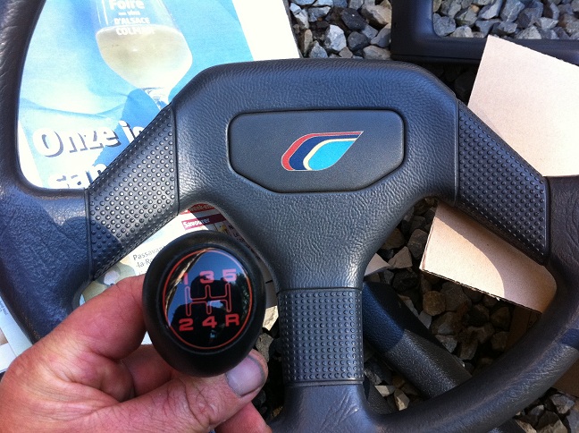

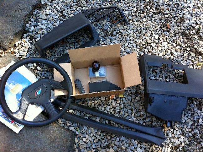

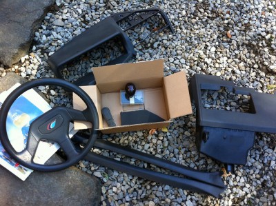

petite surprise ce matin au facteur avec un colis que j'attendais depuis une petite semaine.
regarder comme c'est beau :wub: je vais enfin avoir un intérieur d'origine après de longue recherche. :mrgreen:
montage prévu dans la semaine avec petite photos après le montage.
Je tiens a dire qu'il y a des gens passionné qui revende des pièces a d'autre passionné a des prix plus que correcte. :ok:
pas comme ceux qui vendent des pommeaux ou autre pièces a des prix qui dépasse l'entendement. :angry:
aller place aux photos:
Messages : 37370
A remercié : 2606 fois
A été remercié : 1778 fois
Re: un nouveau de plus
Tout ça à prix club, bravo !! :ok:
Et merci au vendeur :ok:

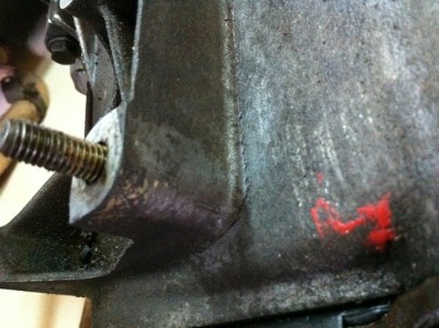

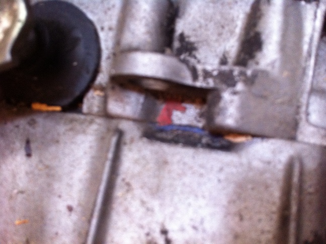

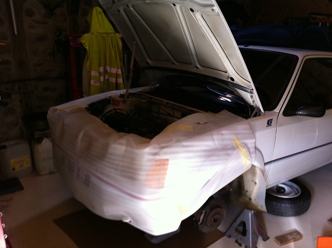

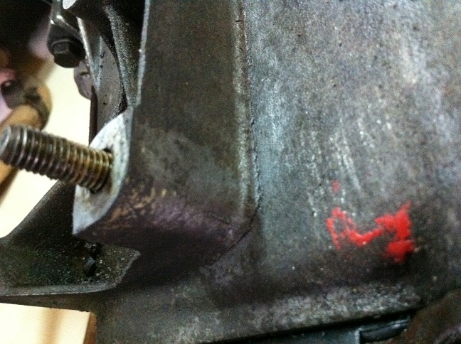

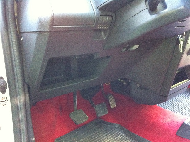

Aujourd’hui,montage du plastique montant de pare brise cote droit et du plastique de la boite a fusible.

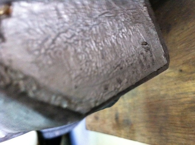

Ensuite,j' avait une fuite a la boite a vitesse donc j'ai voulu mettre la voiture sur chandelle puis mettre une vitesse et faire tourner pour chauffer l'huile et voir la fuite.
Et la mauvaise surprise,carter de boite fendu juste a cote du support de boite cote carter de 5eme. :crying:
L'ancien propriétaire m'avait dit qu'il avait refait la boite que c'est t'il passer,quelqu'un a déjà eu ce genre de problème?
D’après ce que j'ai pu lire,les boite de 205 xs sont identique,le sont elle en tous point(rapport,couple conique,carter)?
Si quelqu'un pouvait m’éclairer sa serais cool :ok:
Merci pour vos réponse. :ok:
Messages : 37370
Les boites de 205XS sont identiques en tout point. :ok:
Par contre ton soucis c'est seulement un problème de carter fendu. Tu peux ne changer que le carter... Et là le choix est encore plus vaste ! (toutes les MA 5 vitesses !) :ok:

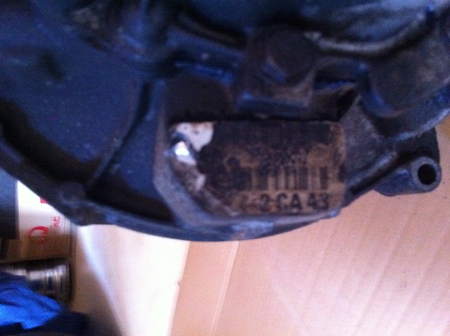

Salut, aujourd'hui démontage de la boite et quel surprise sur ma voiture j'avais une 2ca07 qui correspond apparemment a une boite d'ax 1360cc de 53cv avec un couple de 16 63.deux fois moins de puissance que nos ralloche :lol:
Je trouver que ma rallye marcher beaucoup moins bien que la première que j'ai eu, mais tous s'explique... <_<
Du coup sa me fait moins mal au cœur qu'elle soit fendu.
Alors de la je suis bien embêter,hier je vous disais que j'avais une boite de rolland garros,hey bien non c'est une 2ca43 même rapport et même couple conique que l'origine des rallye,quelqu'un pour confirmer je crois que c'est une boite d'ax sport.quel chance :blush: ,on me l'avait donner quand j'avais acheter une 205 rolland garros le tous pour 200 euros. :mrgreen:
Du coup je vais refaire celle la ,je vais trouver de la différence a l'utilisation. <oo>je crois qu'elle a déjà fait l'objet d'une intervention car il y a des traces de patte bleu :ph34r: .
demain, démontage de la 2ca07 pour me faire la main et après démontage de la2ca43. :rolleyes:
Messages : 5699
A remercié : 1335 fois
A été remercié : 1459 fois
apres plusieur recherche la 2ca43 serait une boite d'ax sport....identique a la 2ca08 ou 2ca97 :ok:
Messages : 13189
A remercié : 135 fois
A été remercié : 435 fois
marco pts a écrit :apres plusieur recherche la 2ca43 serait une boite d'ax sport....identique a la 2ca08 ou 2ca97 :ok:
je confirme, c'est bien une MA5S, tableau ci joint.
Pour le carter de boite, je peux te dépanner rapidement, il est déposé :ok:

Je suis quasi sur que les rollads garros ont l'ensemble moteur/boite identique aux XS donc pour la boite c'est bon :ok:
Sinon, pour ton carter, il me semble que sur les 106 le problème est connu, il pète souvent a cet endroit :o
