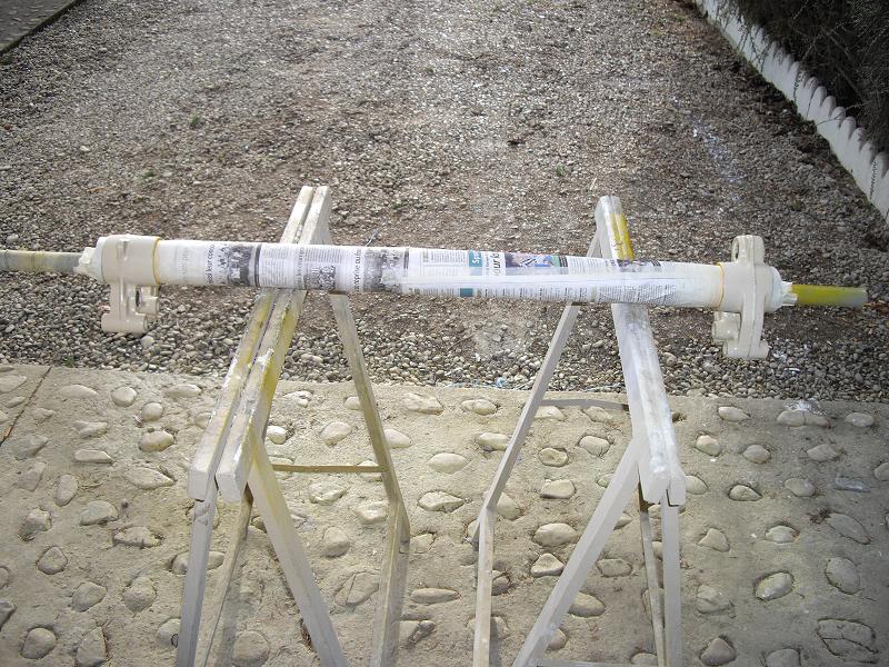

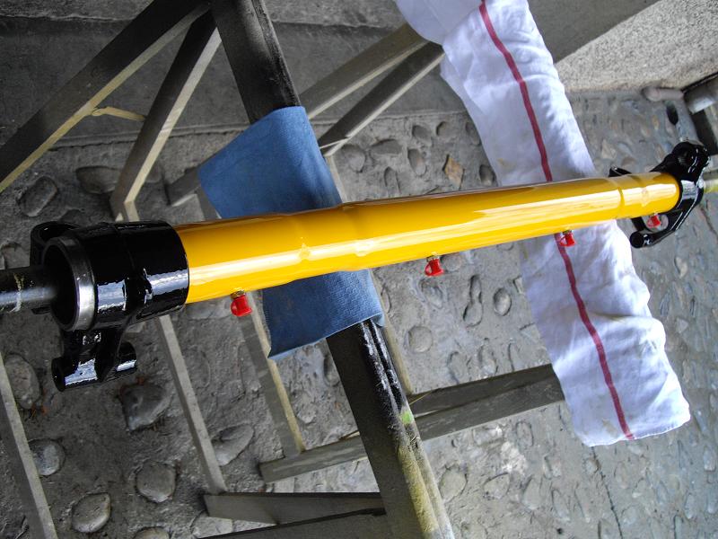

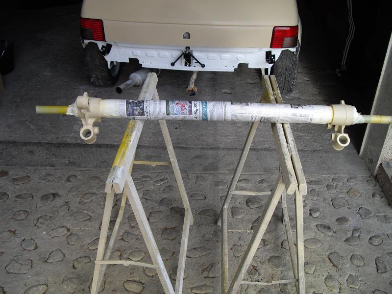

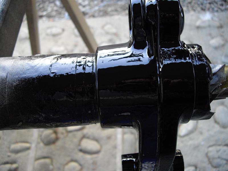

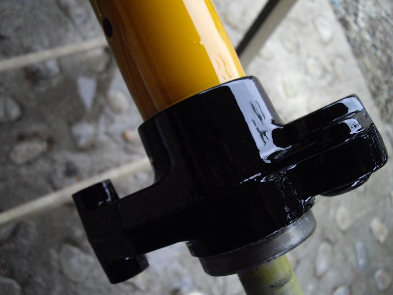

Alors, il y a 3 semaines j'ai récupéré (pour zéro € :mrgreen: ) un train ar de 205 pour récupérer la traverse et voir l'état des axes car mon train ar actuellement monté sur la rallye a la roue droite en gordini version 75° <_< ya du carrossage :mrgreen:
donc j'ai préparé la traverse de ce nouveau train afin d'avançer la tache.
bon il en va de sois que la barre stab et les barres de torsion ne sont pas du bon diamètre donc je les récupèrais sur mon train de rallye.
Avec les 2, j'en ferais un ^_^
Par contre, inutile de vous dire que les axes sont marqués <_<
Donc, j'ai donc décidé de commander a cricri le mois prochain un jeu de 4 bagues bronze et 2 axes de bras neuf afin de restaurer mon train ar :mrgreen:

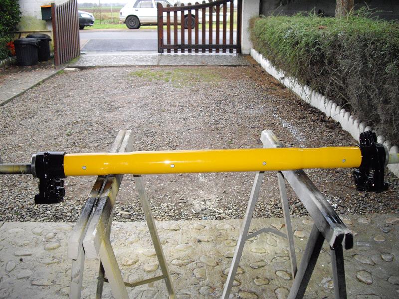

Bon assez de bla-bla voici les photos de la traverse.
Je ferais des photos des bras et des tambours plus tard (d'ailleurs pour ce qui est des tambours je vais en monter de 309 car plus large comme ça, ça m'évitera de monter des cales :wacko: )

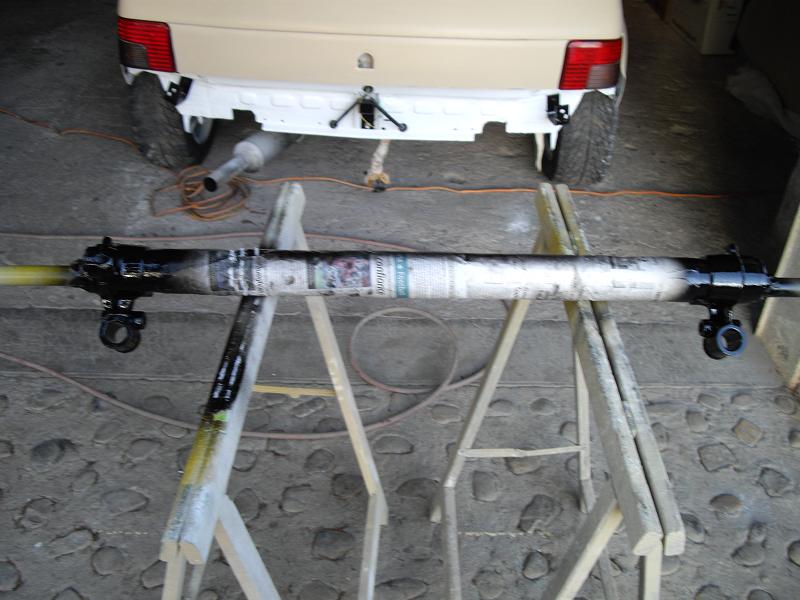

djodesign03
Messages : 1974
A été remercié : 6 fois
Re: Restauration complète de ma Rallye
Message par djodesign03 »

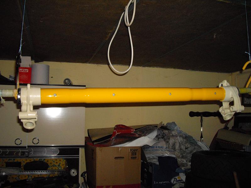

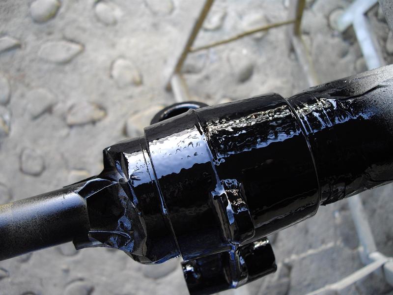

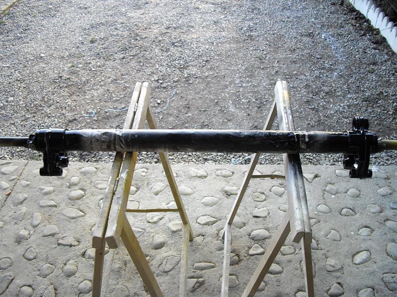

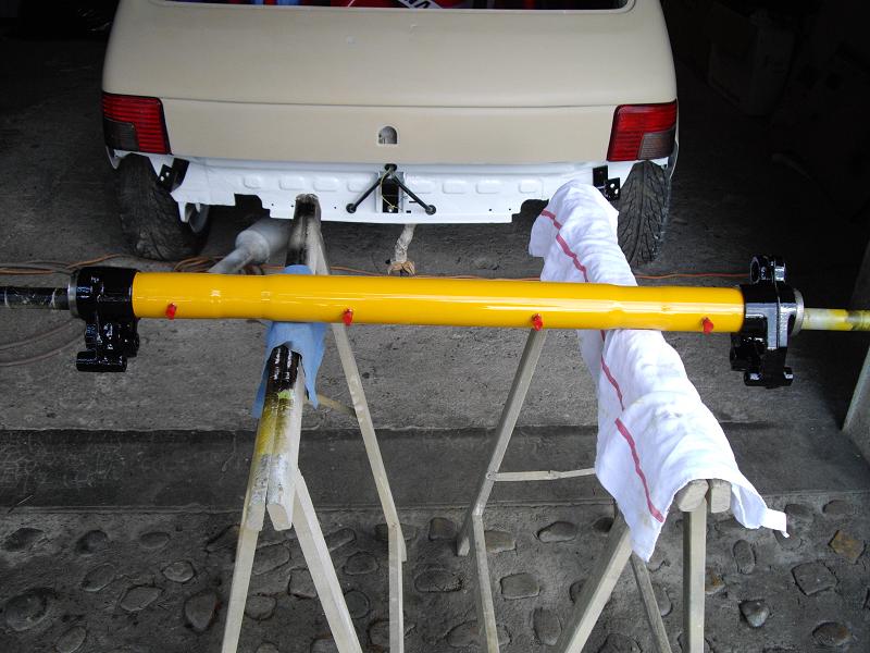

ensuite peinture des supports de traverse en noir
et après décachage :unsure:

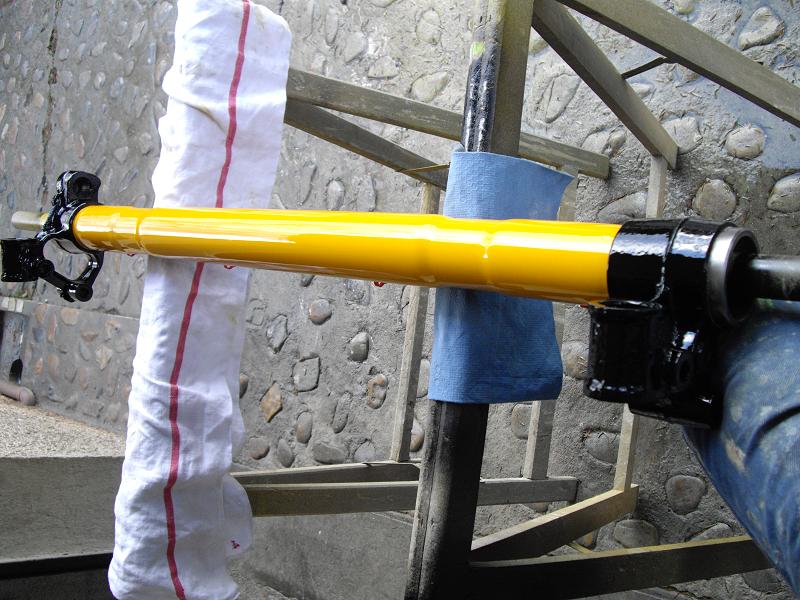

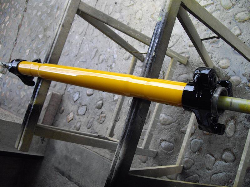

et d'autres photos :mrgreen:

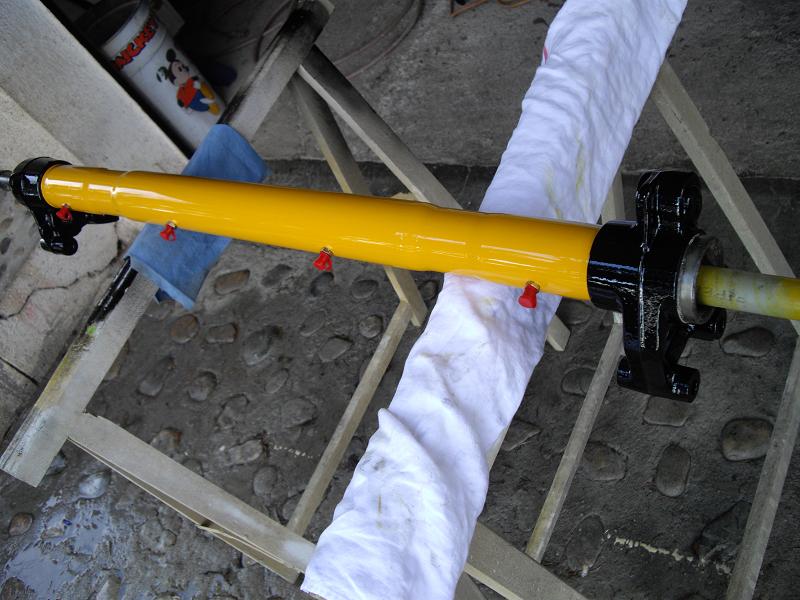

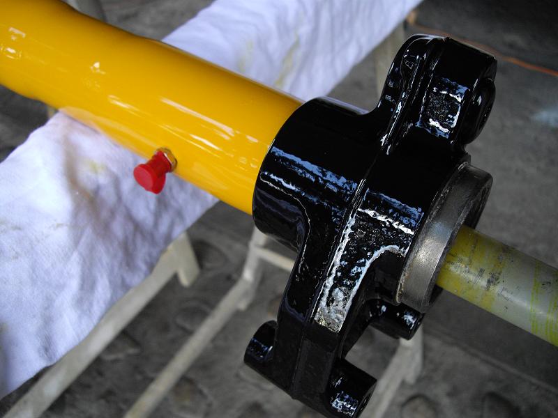

djodesign03
Messages : 1974

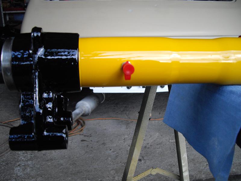

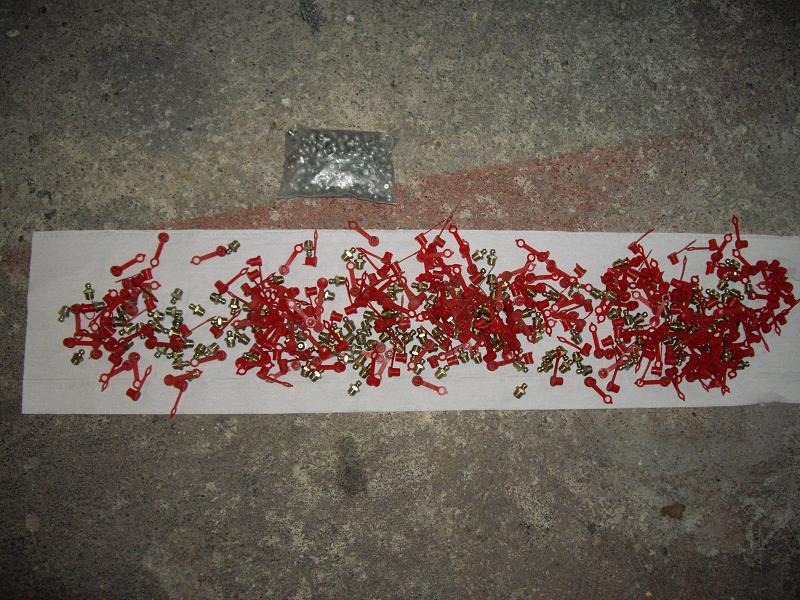

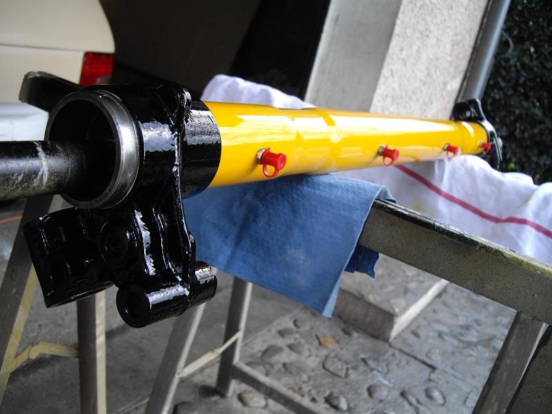

Et 3 photos de plus près sur les graisseurs :mrgreen:
Au fait, vous aurez remarqué ma collection de graisseurs et caches adécquates :p
rien que dans le sachet il y en a 100 alors imaginez le nombres de train ar que je vais refaire :lol:

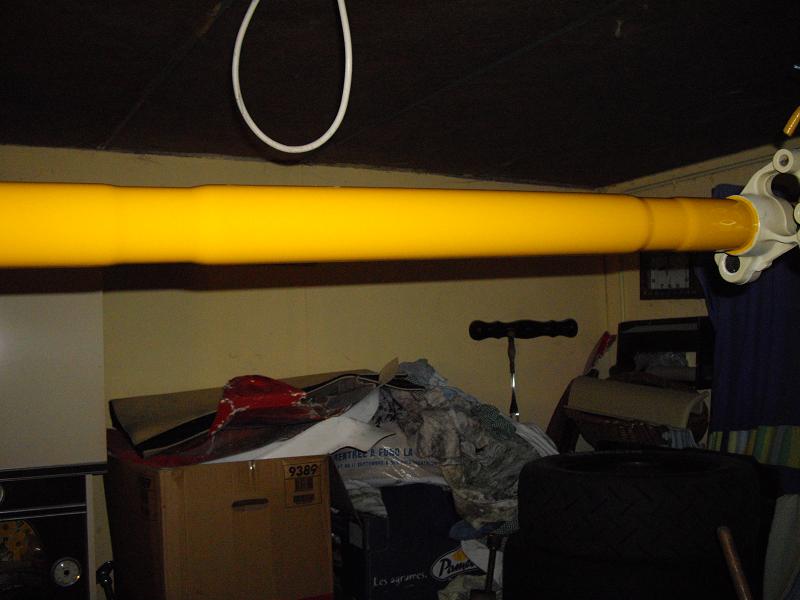

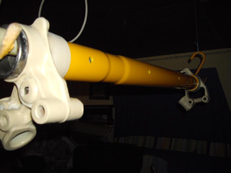

djodesign03
Messages : 1974

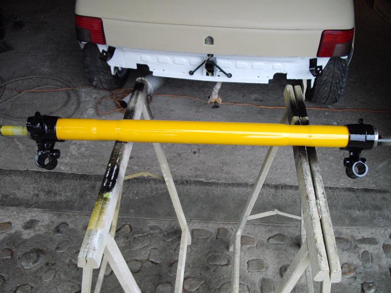

Photos des bras demain :ok: je les ai apprété et peinds en noir également.
Comme ça il me restera qu'a repeindre les barres de torsions en rouge (Manitowoc :mrgreen: ) lors du démontage sur le train de la rallye.
et d'ici peu je vais recevoir mes silenblocs alu :mrgreen:
ce qui me rassure c'est que dans 2 semaines elle part en cabine <oo>

C'est vraiment utile de mettre des graisseurs dans le milieu de la traverse? A mon avis ils ne serviront a rien. :unsure: Sinon respect pour la qualité du travail effectué ;) :ok:
djodesign03
Messages : 1974
mimille a écrit :C'est vraiment utile de mettre des graisseurs dans le milieu de la traverse? A mon avis ils ne serviront a rien. :unsure: Sinon respect pour la qualité du travail effectué ;) :ok:
Et bien,en fait tout le monde mets 2 graisseurs (1 de chaques cotés entre les 2 roulements) mais on ne sait pas le comportement que la graisse a a l'intèrieur...si elle part sur le centre de la traverse, il n'y en aura plus vers les roulements...
Et ne me dites pas "NON c'est pas vrai" car on n'est pas a l'intèrieur d'un train ar comme on n'est pas a l'intèrieur d'un moteur "_"
Donc, je mets des graisseurs sur le centre de ma traverse afin l'a remplir complètement (de manière a étre sur a 100% que les roulements seront toujours graissé) en répartissant équilibrement la graisse.
C'est une manière d'étre certain qu'il y en aura toujours ;)
Certes ça me coute plus chèr en graisse (4 cartouches quand méme :p ) et en graisseurs mais pour ma part je n'ai payé aucun des 2 et vu le stock de graisseurs je peux me le permettre.
Après, la différence c'est que MOI JE SUIS CERTAINS QUE MES ROULEMENTS TREMPERONT TOUJOURS DANS LA GRAISSE ^_^
Et le fait de remplir la traverse de graisse empèche la rouille également... et qui dit rouille dit copeaux de rouille...
As-tu pensais que si un de ses copeaux passe dans ton roulement, il ne se passe rien en conséquent :unsure:
