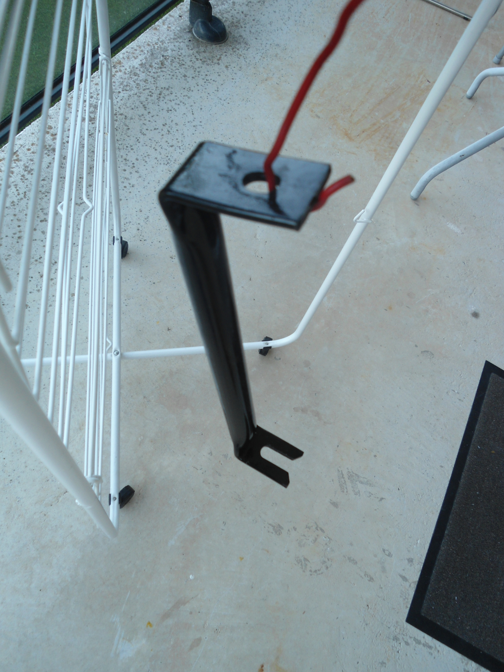

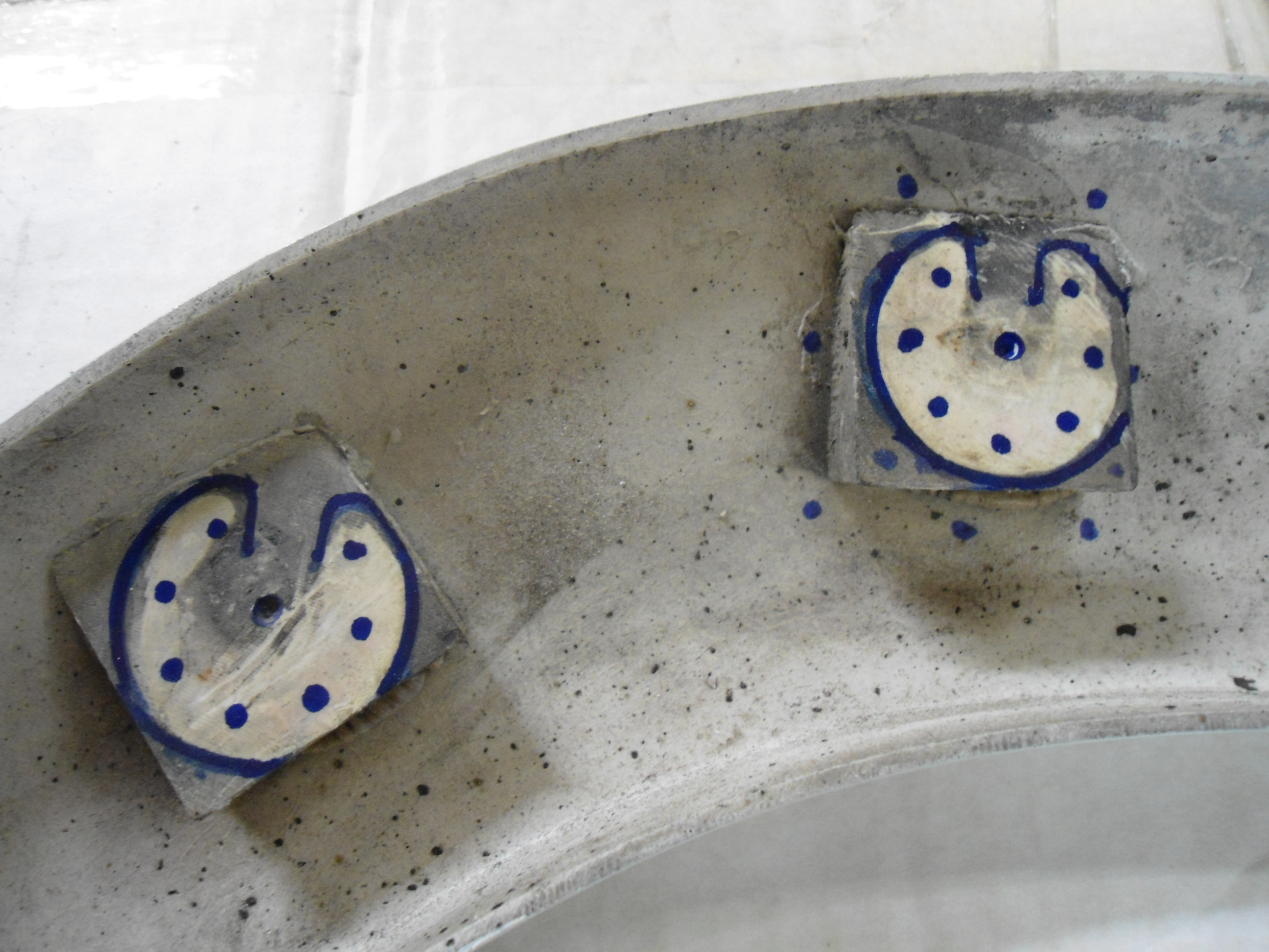

Suite

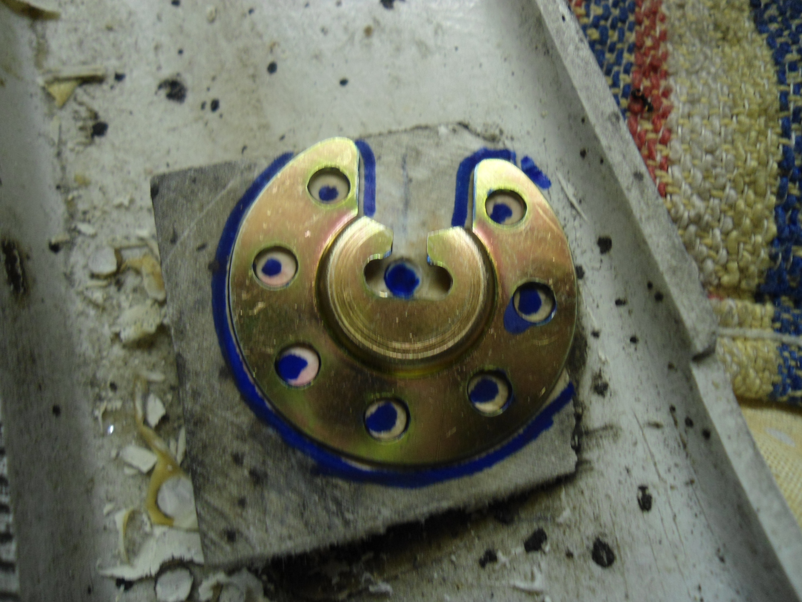

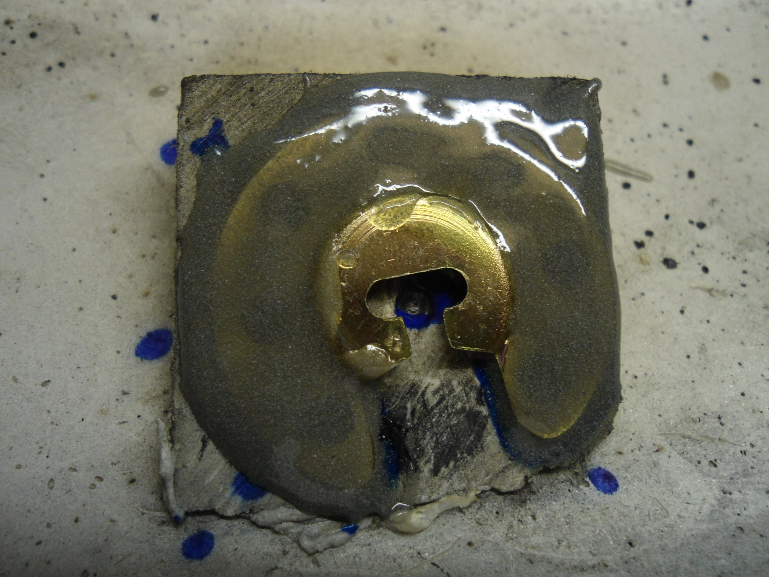

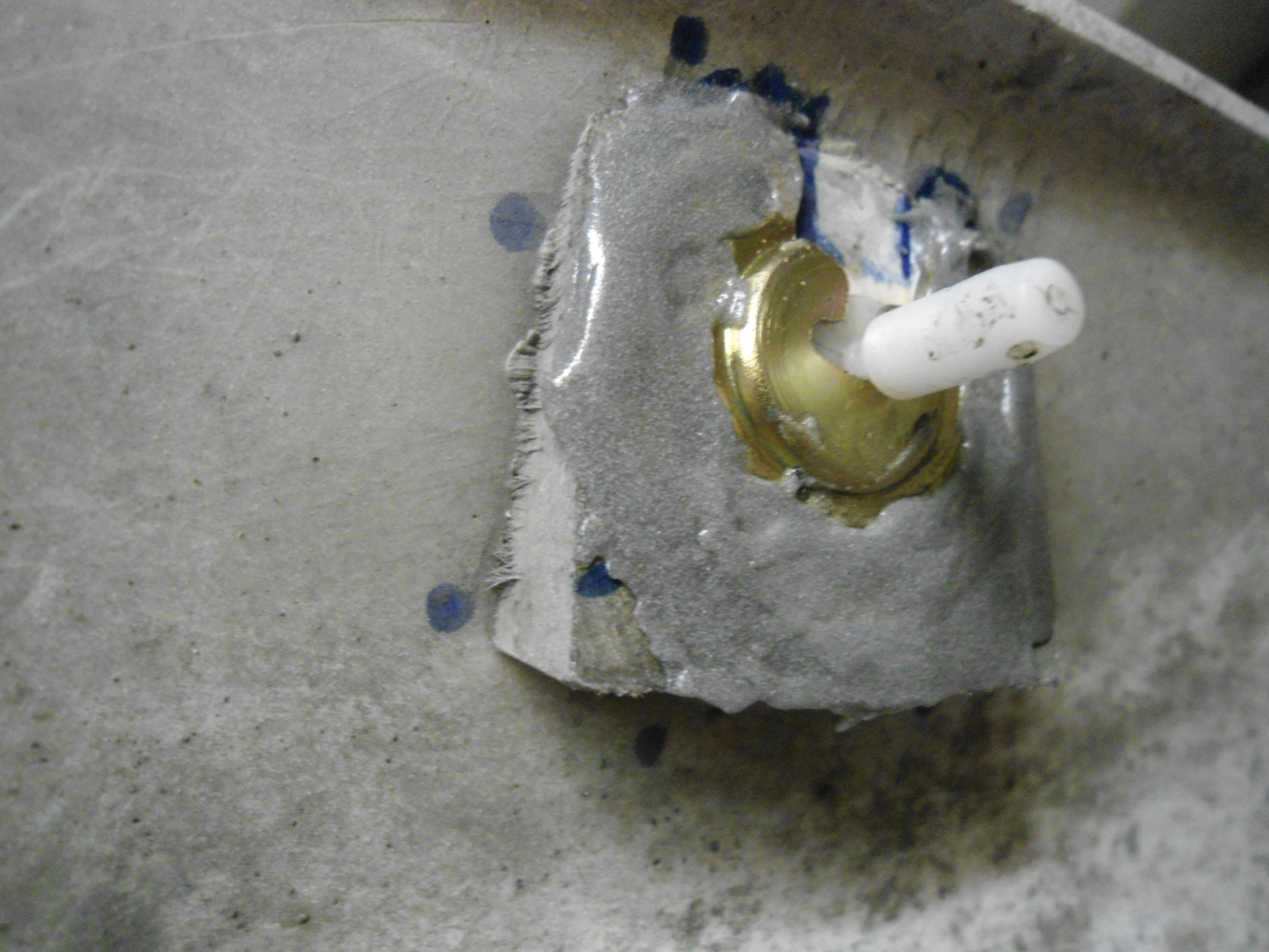

Repérage et collage des fers à cheval neufs.
Voilà, je n'ai pas eu le temps de faire de photos de l'ensemble des fers à cheval sur une extension.
Je n'ai pas perdu de temps avant de les envoyer en peinture.
J'en ferai dès le retour des pièces ! :ok:

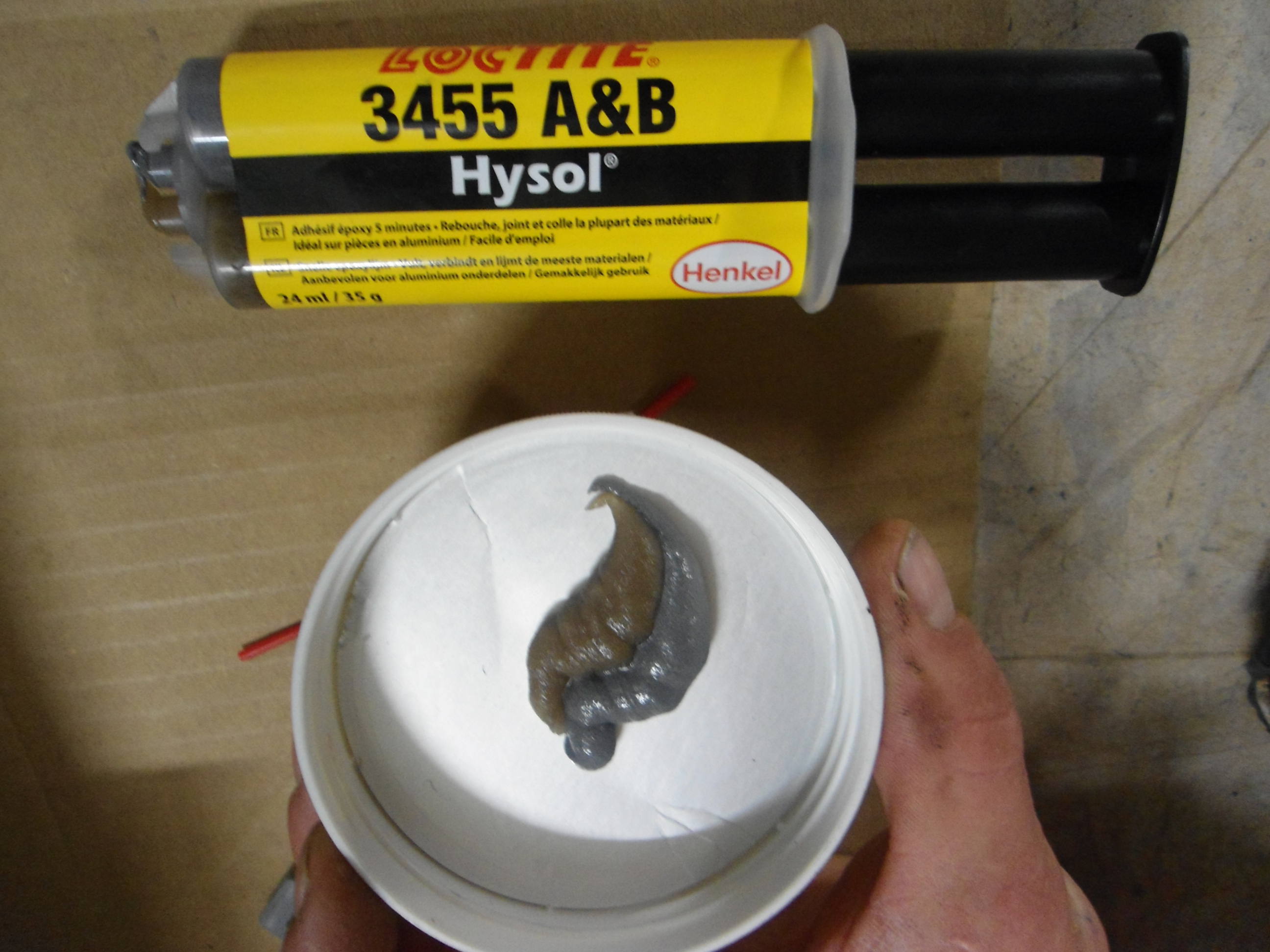

Marco, j'ai pris de la loctite 3455 Poxymatic bi-composant. Elle m'a été conseillé par le sage Bab ! :lol:
Comme elle est là, on dirait une vieille merde de chien, mais une fois mélangée elle devient grise :mrgreen:
Il m'en a fallu 4 tubes pour coller tous les fers à cheval ainsi que les équerres. J'en ai profité pour renforcer la fixation des cales pour éviter qu'elles ne se décollent ! :ok:
Colle bi-composant
Colle bi-composant

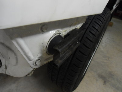

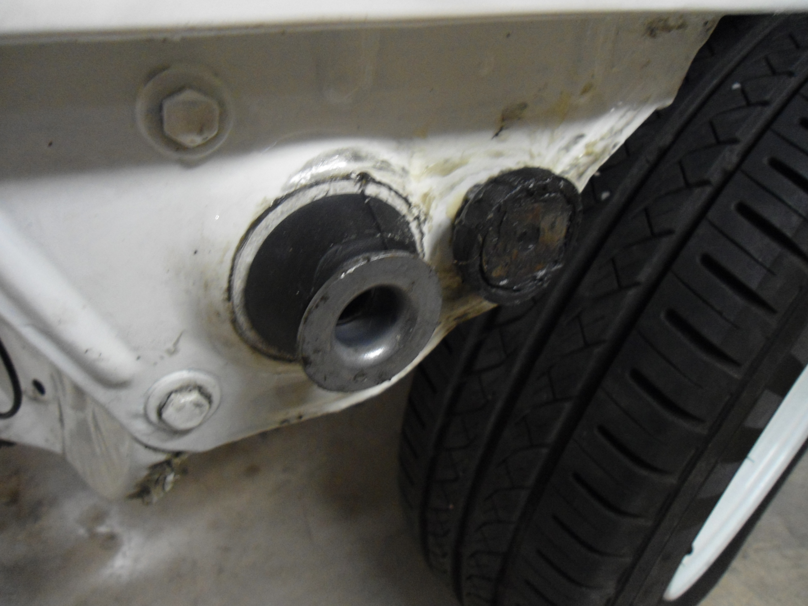

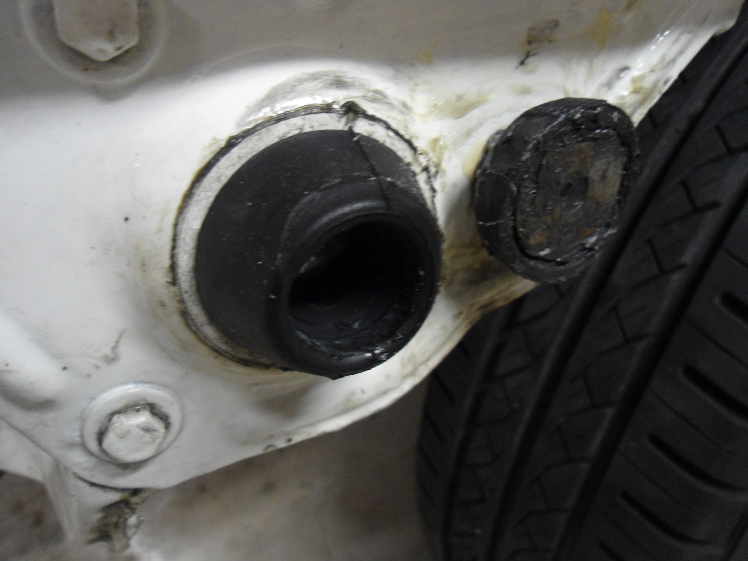

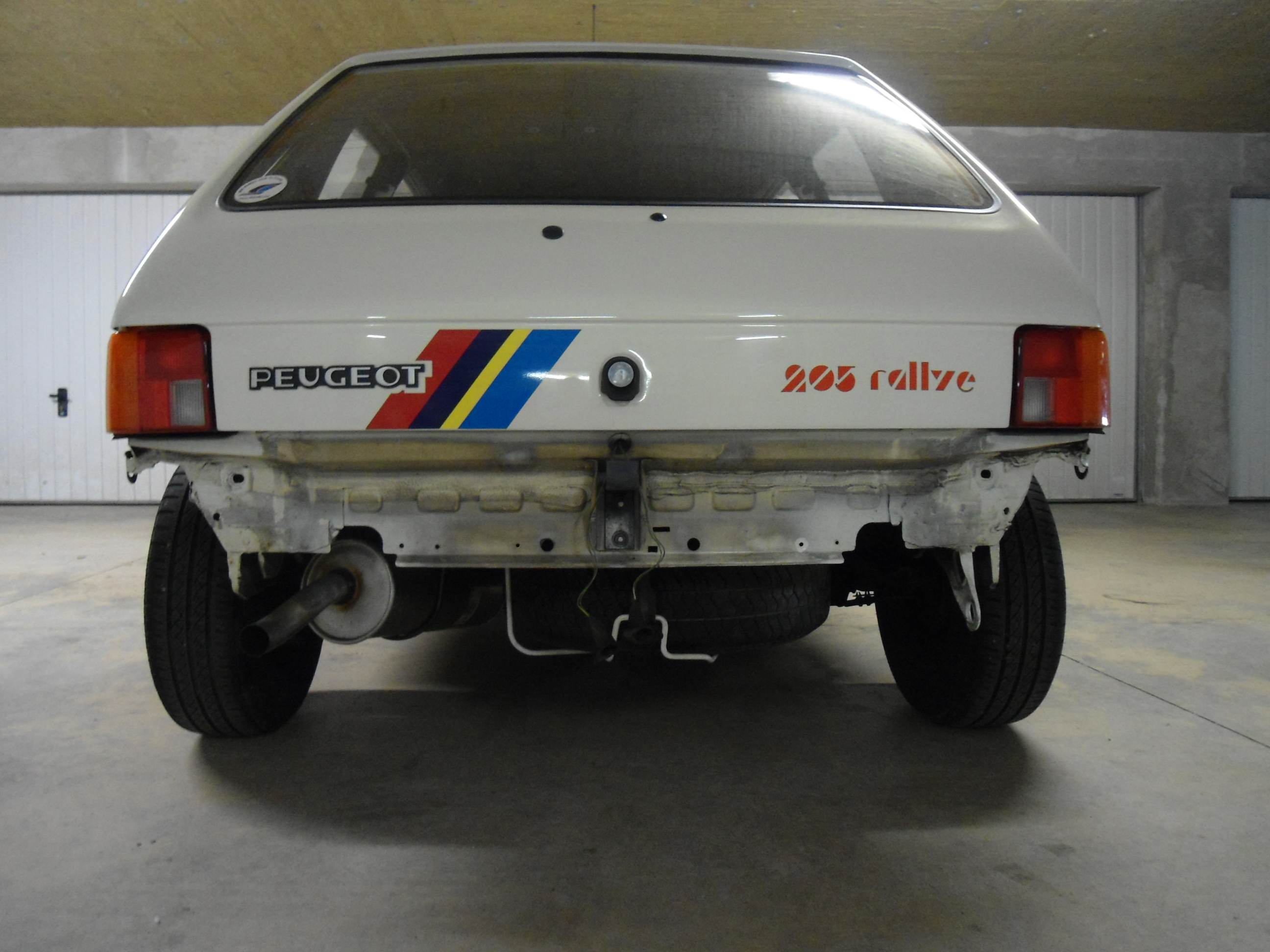

Fixations pare-chocs avant : entretoises + caoutchoucs neufs, contre-lames neuves, butées élastiques + entretoises neuves...
Sur le pc arrière, butées neuves également...
A noter que les butées élastiques et entretoises étaient absentes lors du démontage du pc avant ; donc celui-ci était monté rigide...pas étonnant qu'il ait été fissuré dans tous les sens ! :angry:
J'ai du modifier une contre-lame car même neuve, elle était trop longue d'un centimètre :blink: donc re-peinture avant montage "_"
Contre-lames neuves
Contre-lames neuves
après peinture
après peinture

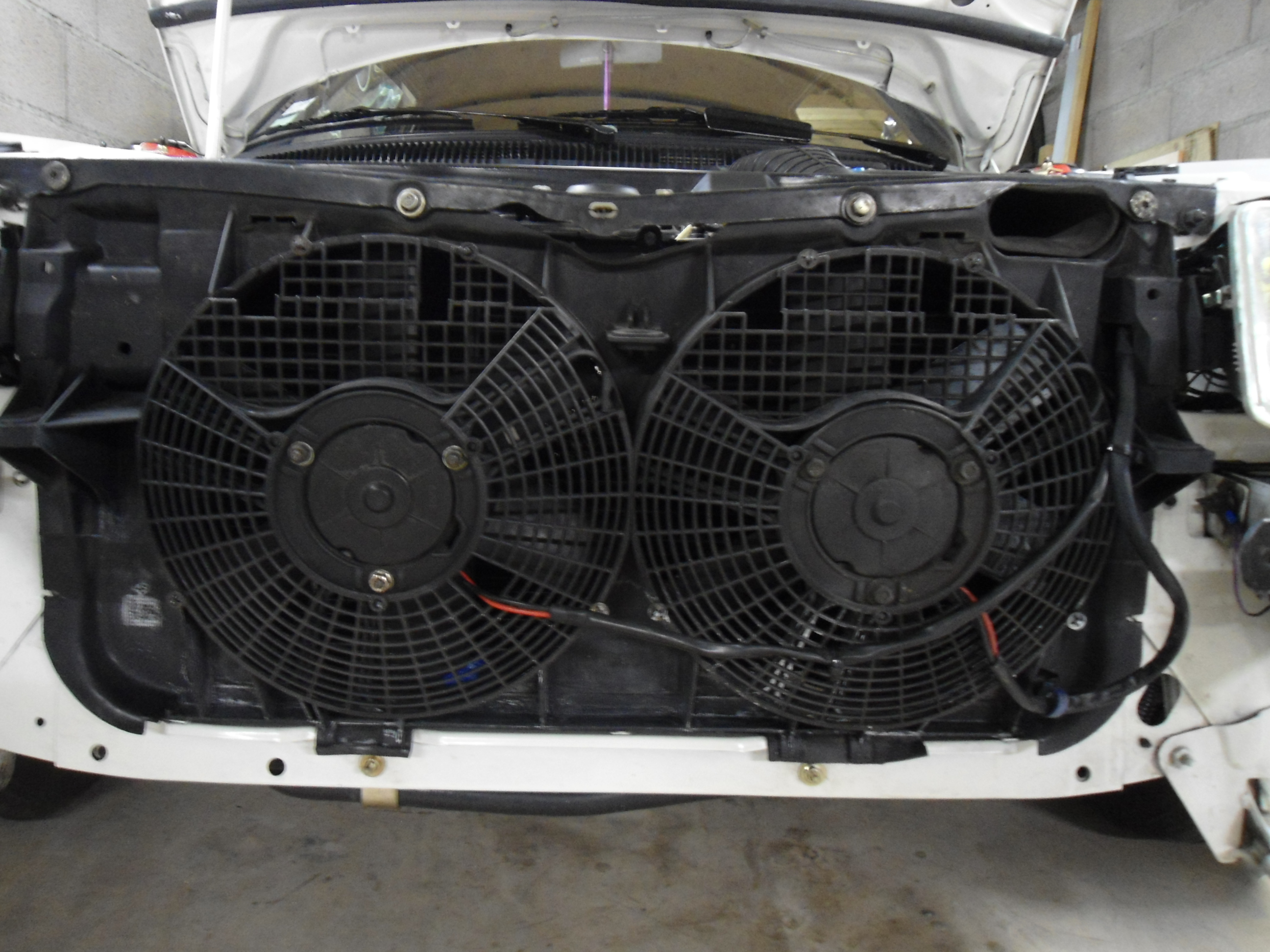

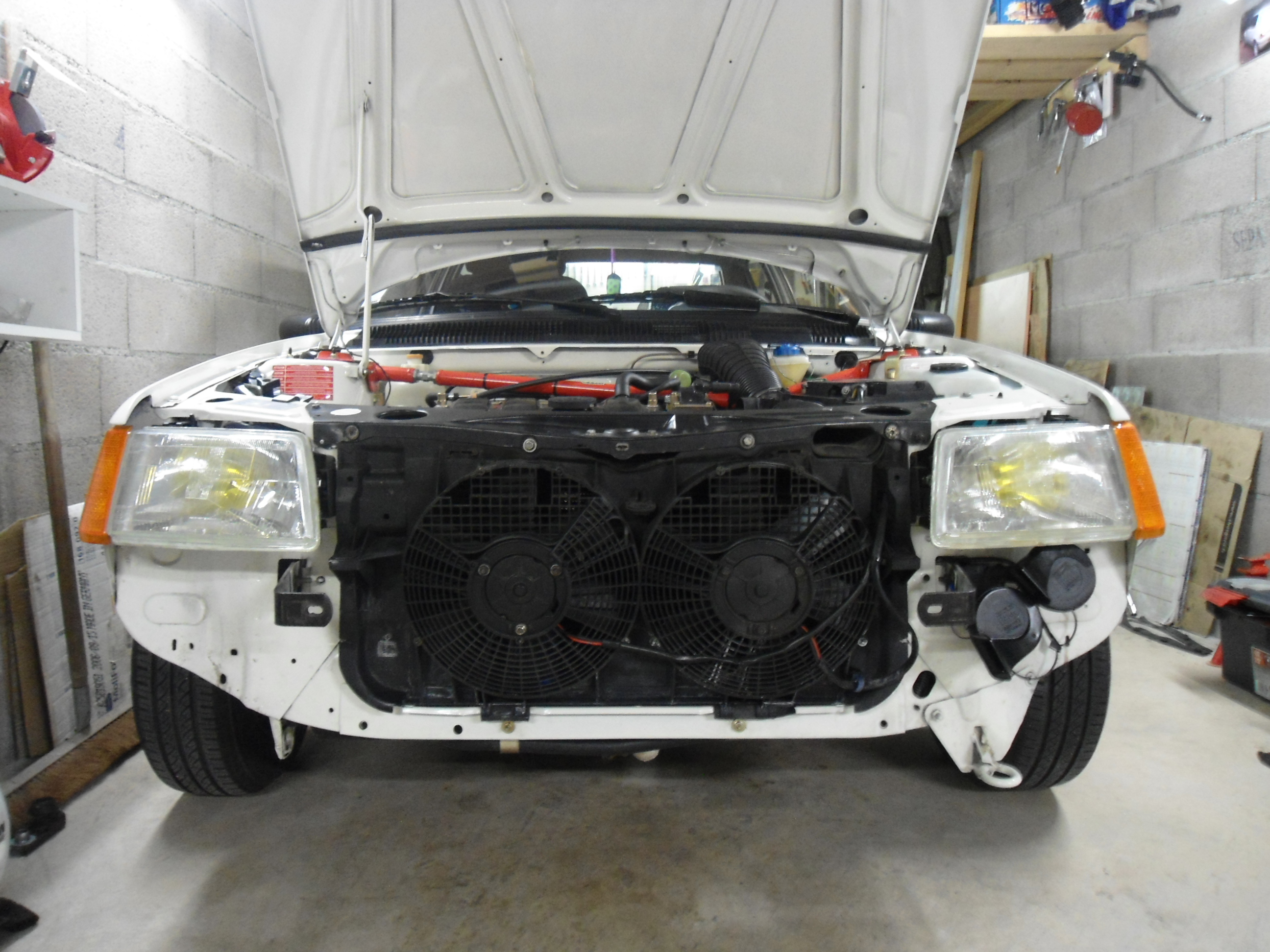

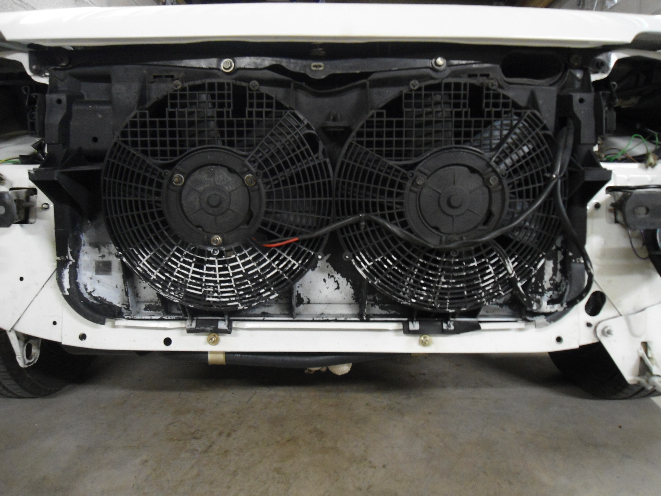

La grille des ventilos qui a "subi" le voile de peinture blanc (mauvais camouflage), camouflé (sournoisement) avec un voile de peinture noire....du coup plus je grattais la peinture blanche et plus...j'enlevais le noir !!! :wacko:
Donc j'ai dû gratter 2 couches de peintures (noir et blanche), sans rien démonter. Je me suis bien amusé, vous vous en doutez :mellow:
Et ces mauvaises surprises (avec plus ou moins d'importance et plus ou moins de conséquences matérielles et financières) sont comme ça depuis que j'ai acheté l'auto !!!
C'est précisément pour cette raison qu'il vaut mieux (et de loin) acheter une auto à refaire que refaite ou partiellement refaite <_<
(sauf bien sûr avec un dossier de restauration béton, style Bab ou Gourou...ça va de soi :D )
Grille ventilos avant grattage
Grille ventilos après grattage
