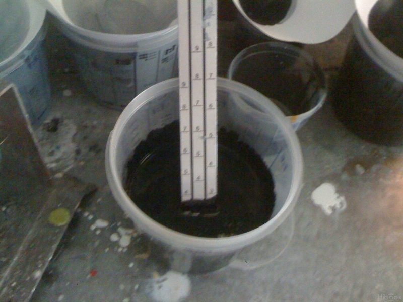

j'ai une p'tite question ax peintre carrossiers..
j'ai récupérer un pot de peint jaune u taf, et c'est pile-poil la même teinte que d'origine
ma question, est: combien de durcisseur et diluant faut-il mettre avec la peinture dans le godet pour peindre ma poutre de train ar????
j'attend, là.....
j'attend, là.....
- rallye67
- Messages : 1734
- Enregistré le : 23 mars 2007, 22:34
- Localisation : Alsace terre du wrc 2010, 2011, 2012 et 2013
J'utilisai des réglettes qui te montre qu'elle mélange faire pour peinture, durcisseur, diluant, je regarde demain si je trouve le pourcentage comme sa je sais plus

Je suis carrossier a la base petit
Normalement elles sont toute miscible je pense (petain ta de ses mot toi
) sa ce mélange bien, après le diluant pas besoin de beaucoup sinon sa vas couler grave, fait juste en sorte que c'est pas de la patte mais pas non plus de l'eau qui et en gros a 15 secondes de viscosité, après pour le durcisseur c'est pareil si trop bin sa vas être du crépît en gros
C'est pour sa qui a des réglettes en carrosserie

si je me rappel bien c'est:
1 pour 2 de diluant
1 pour 3 de durcisseur
1 pour 2 de diluant
