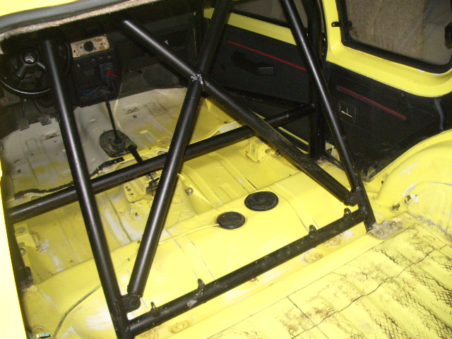

Photos de 205

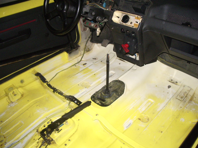

La suite

SUITE

Je sais que ce n'est pas une rallye mais c'est juste une prépa que je viens de finir.

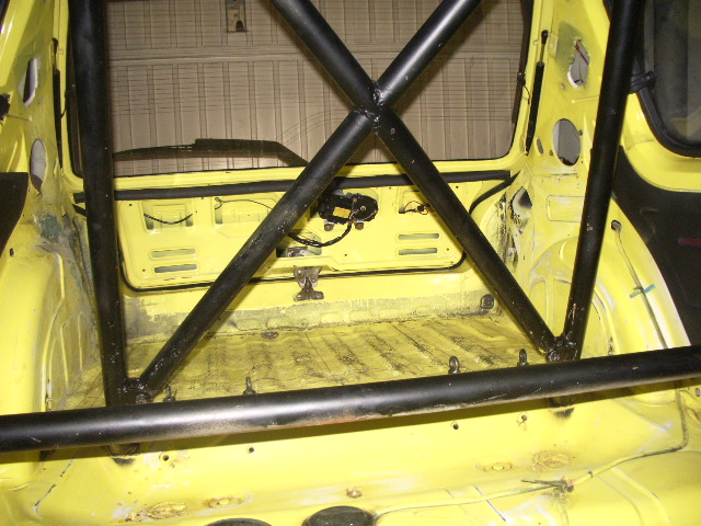

La suite et a plus,donner moi vos avis sur les photos ou autres :bien: :bien:

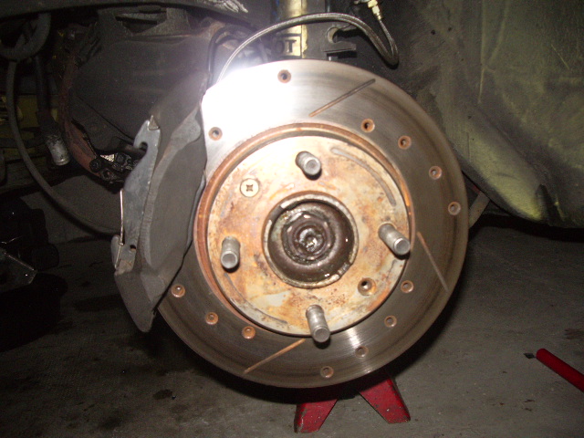

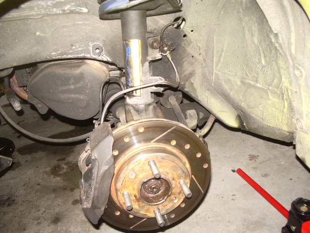

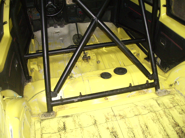

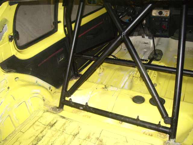

Bon la suite pour la petite rallye demontage du berceau,montage de triangle GRN,silenbloques renforcés,biellette de barre stable,direction quelques points de soudure par la avec le support boite, trés important une fois dessoudé c'etait trés chaud et aprés elle sera préte pour ce dégoudir les pneux.
N'hésitez pas a laissé des messages je suis toujours ouvert au suggestion;) ;)

Voici quelques photos de la restauration :bien: :bien:

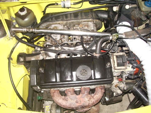

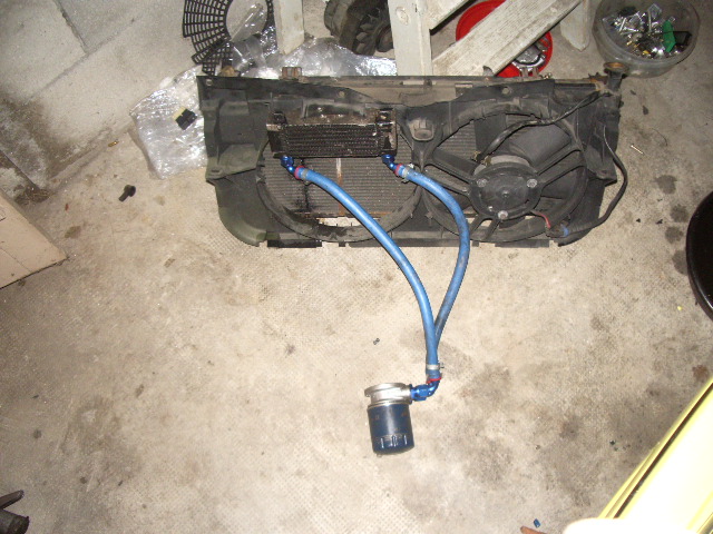

Train avant finit,attaque du montage radiateur d'huile et du remontage de l'intérieur.

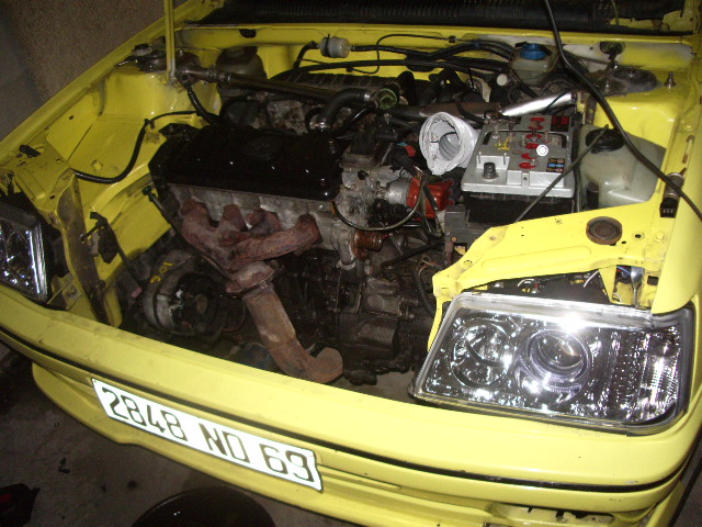

:bien: Salut a tous.
Je viens d'enlever la lame avant qui était un peu grossiere,le radiateur d'huile est installé avec la plaque sandwich et un nouveau radiateur de refroidissement est en place plus durites d'eau neuves vu la modif.
