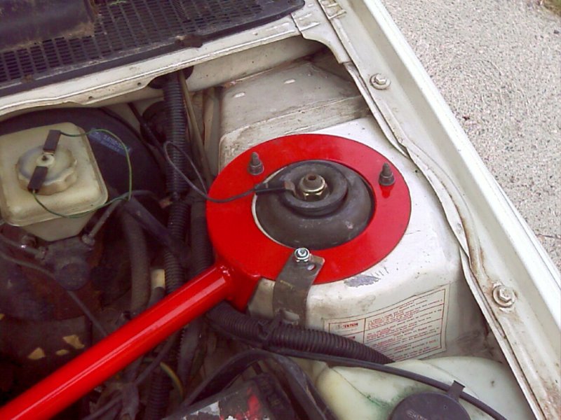

Jusque là pas de difficulté. Sauf que Murphy s'en est mêlé comme d'habitude. Et fort de sa célébre loi, il m'a emmerdé un maximum. En serrant le sixièmes écrous sur la platine d'amortisseur, le dit écrou a cassé et ma clef, mon bidon de loctite et l'écrou sont partis valser dans le compartiment moteur. Là je pousse un hurlement et je jure mes grands dieux (pardon pour les forumistes pieux). Bref un bon coup d'aspirateur et de nettoyage de l'habitacle plus tard, un remontage dans les règles des ceintures de sécurité arrières et un coup de fil à Jean-Luc13, je me résouds à ne pas aller à la Ronde de la Durance le lendemain et à réparer ma coupelle d'amortisseur défaillante. 1h30 plus tard la mal est réparé et je peux aller faire un tour sur mes petites routes pour prendre en fesse les baquets et laver l'extérieur avec soin pour faire quelques photos.

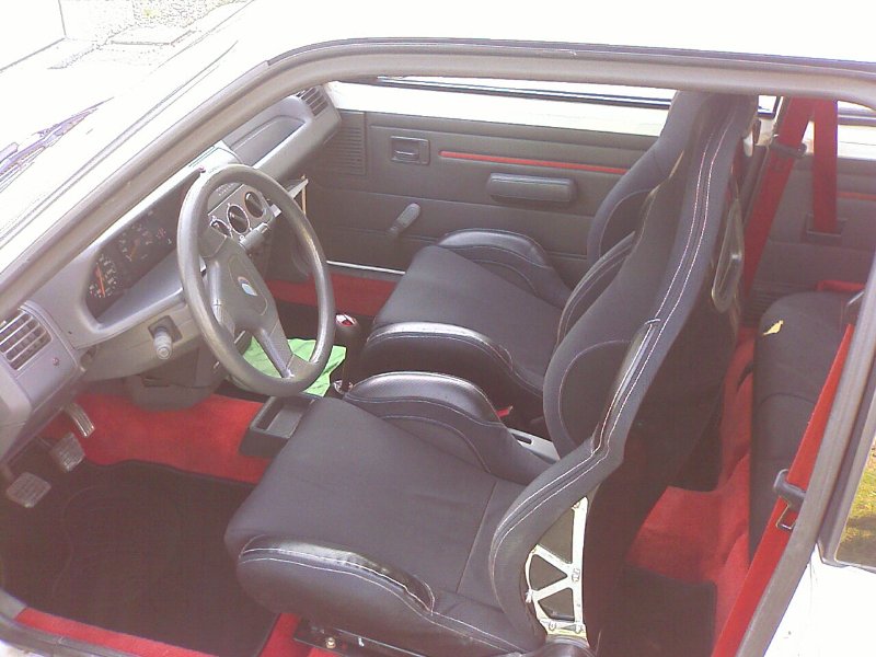

L'habitacle avec les baquets, la moquette propre et des tapis noirs en attente de réception des sur mesure rouges. Pour Meù, j'ai trouvé un pommeau dans le débarras d'un pote. Merci encore.
Toujours l'habitacle. Les caoutchoucs des pédales ont été remplacés par d'autres en meilleur état et il traine encore à droite le chiffon microfibre... Me reste encore à trouver quelques caches de tableau de bord.

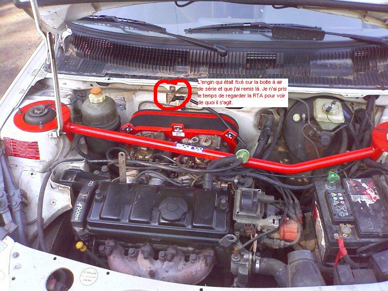

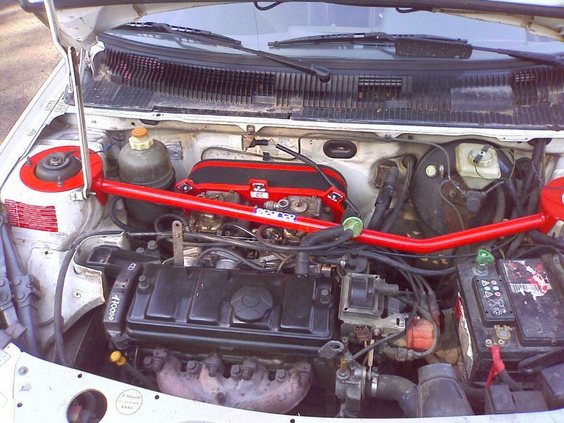

Le compartiment moteur avec la boite à air (comme ça ronfle maintenant) et la barre anti rapprochement. Je sais que c'est crado la dessous. Il va falloir que je nettoie. Il me reste à faire le récupérateur d'huile selon le brevet déposé par Bless. Au fait pour poser la gourde sur le support du filtre à air tu as gardé les deux goujons ?
La réparation de la platine d'amortisseur.

elle est jolie ta rallye l interieur est nikel,ta bien bosse ta bien fait de pas venir a la du <oo> rance

Elle est toute mimi, ca rends pas mal avec ces baquets :ok:
Ta bien bossé exellent ;)

As-tu fabriqué une petite équerre à fixer sur la boite à air ITG pour maintenir le porte à faux des carbus et éviter de ruiner tes brides?

Pour François, je n'ai pas mis d'équerre sur la boite ITG pour supporter son poids et ne pas porter sur les brides. Mais honnêtement vu le poids de l'ensemble par rapport à la boite à air d'origine ça ne m'a pas semblé nécessaire.

Pour Bless, effectivement les baquets rendent bien, le confort est correct et ils maintiennent pas mal. Il faut juste que je resserre les dossiers qui ont un peu de jeu. Peux-tu également me dire si tu as gardé les deux goujons du support de la boite à air d'origine pour mettre ta belle gourde Décath....?

srlaroueonen a écrit : Pour François, je n'ai pas mis d'équerre sur la boite ITG pour supporter son poids et ne pas porter sur les brides. Mais honnêtement vu le poids de l'ensemble par rapport à la boite à air d'origine ça ne m'a pas semblé nécessaire.
Il ne s'agit pas de tenir le poids de la boite à air, il s'agit du tirant qui porte le poids des carbus sur l'équerre qui est sur la plaque dorée d'origine. Donc le but est de faire une équerre maison sur la plaque rouge de l'ITG pour restituer le support d'origine.
Je dois avoir l'esprit un peu embrumé ce matin car je ne vois pas de quel tirant tu parles. A moins tout simplement que ma 205 n'ait plus été pourvue de ce tirant quand j'ai démonté la boite à air d'origine. Car pour démonter j'ai juste enlevé les agraphes qui tiennent le couvercle de la boite puis les huit vis qui tiennent la plaque dorée sur les carbus et enfin une espèce de sonde ou je ne sais quoi qui était fixé sur la boite à air au dessus des carbus et que j'ai refixé dans un des trous du tablier au dessus des carbus.

c'est sous les carbus que ça se passe ;) si tu as les brides d'origine et que tu n'as plus la barre de maintien sous les carbus, elles vont pas tenir longtemps ^_^

Oui il faut que tu te fasse une équerre en perçant la plaque ITG, sinon tes brides vont souffir ! demande à Jean-Luc il a une photo de cette équerre maison ;)
L'engin que tu as entouré en rouge, c'est la sonde de dégazage, ca renclenche le ventilo vers 60°C pour souffler les vapeurs d'essence ;) c'était sur les phases 2.
Moi je l'ai laissé je l'ai mise justement sur l'un des 2 goujons de la boite à air d'origine, l'autre tiens mon équerre qui support la gourde ;)

Bless_et_ptitefleur_13 a écrit :Oui il faut que tu te fasse une équerre en perçant la plaque ITG, sinon tes brides vont souffir ! demande à Jean-Luc il a une photo de cette équerre maison ;)
Peux-tu me faire un dessin ou une photo de l'équerre qui supporte la gourde ? Pour le calorstat qui enclenche les ventilos à 60°C je vais le fixer en bas aussi. Ca fera plus propre.
Jean-Luc peux-tu m'envoyer la photo de l'équerre qui supporte la boite ITG ? Peux-tu aussi me dire comment elle est fixée ? Je t'envoie un MP.
