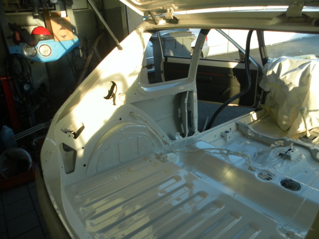

bonjour a tous aujourd'hui reparation des fixations de siege av,nettoyage de l'interieur des ailes ar avec pose d'anti rouille toujours dans l'esprit de la conserver le plus longtemps possible :D :D ,la suite de la journée application d'une belle couche de powt a l'interieur,pour la suite peinture de tout les plastiques interieur avec le gris ouragan remontage de la moquette et faire un peu d'economie pour la sellerie :mrgreen: :mrgreen:

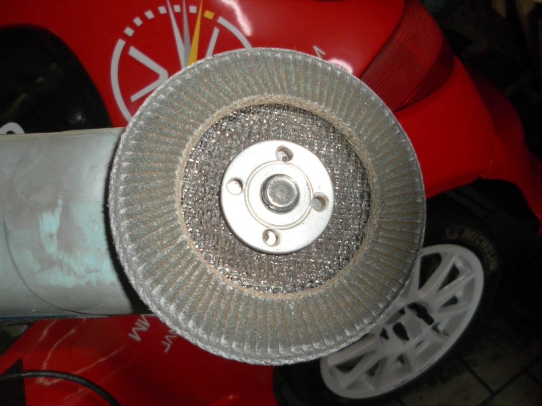

n dou a écrit :Salut,
Tu fais du tres bon travail! :o
peux tu me dire avec quoi tu as poncer ton coffre, car j'ai le meme soucis sur ma 122! ;)
bonsoir meuleuse avec disque a lamelle pour le poncage ,un petit coup de frameto,un apres phosphatant poncage et peinture et c'est reparti pour 20ans.
bonsoir pour n'dou photo du disque,sinon aujour'hui repose de l'insonorisant et de la moquette ,repose de qque plastiques et depose des quatres jantes pour sablage demain.

Merci pour la photo du disque ;)
