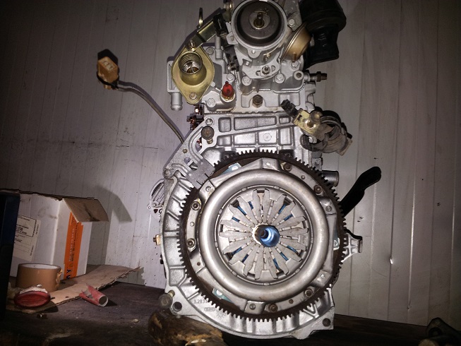

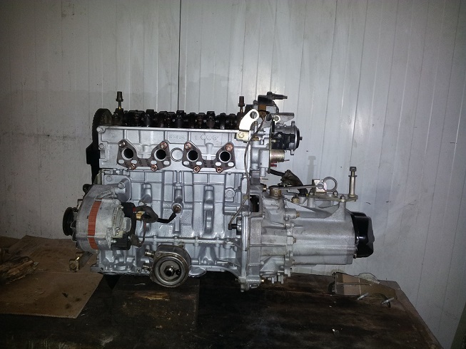

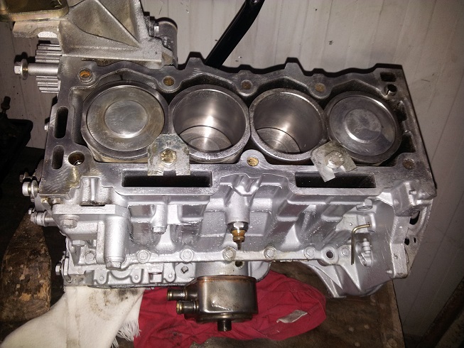

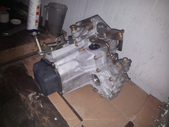

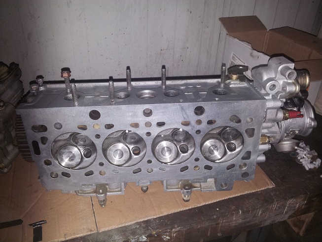

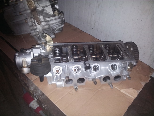

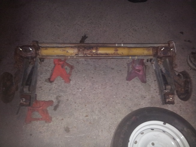

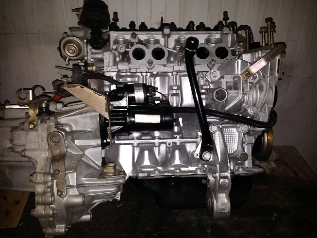

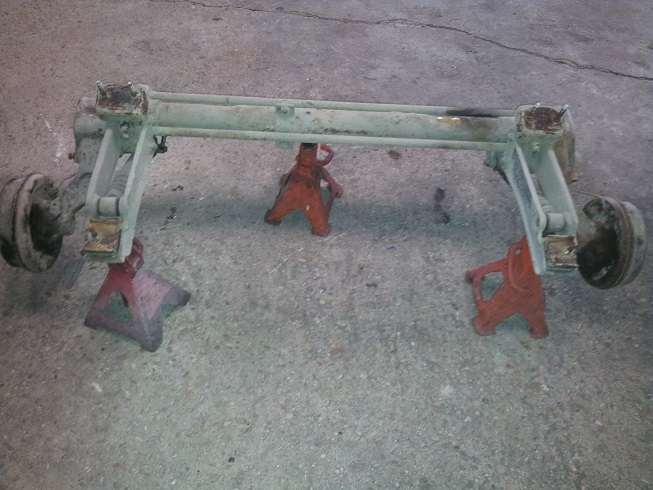

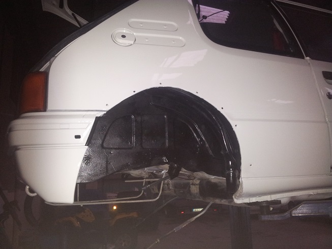

alors voici la suite, la boite est prete a l"emploie, photo de la culasse en meme temps . Papa a déposer le train arr il a commencer le remplacement des tuyaux de frein et a deja passer le train arr au karscher on voit qu'il est jaune maintenant lol, j'ai remonter les deux extansions d'ailes avant, reste les deux arr j'ai du faire un peu de fibre pour refixer des fer a cheval parcequ'elles tenaient au silicone a des endroits et la hors de question d'en remettre. Voici les photos

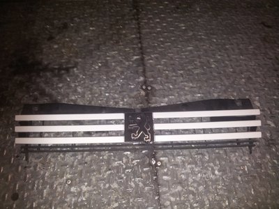

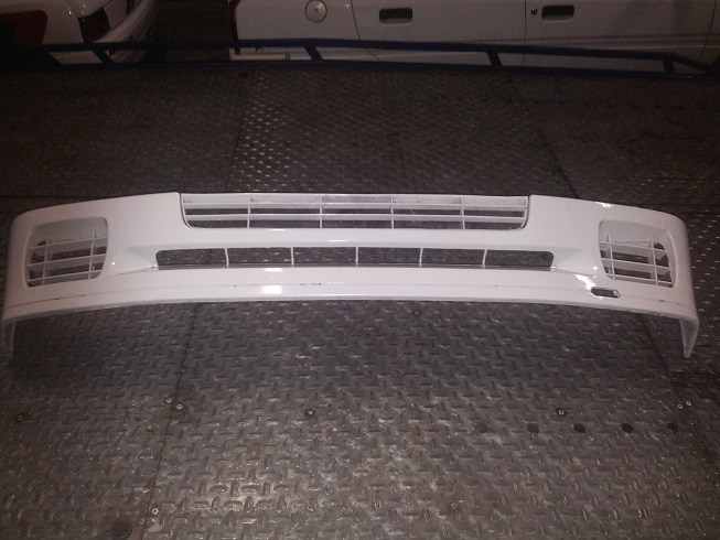

Et la jupe avant avec ces grilles et la calandre, par contre il manque un truc sur la calandre mais j'arrive pas a voir quoi :lol: Pour le train arr les roulement avaient été fait a 160 000km alors pas la peine de les refaires, un bon coup de propre un coup de jeune avec un peu de peinture et ca sera nikel. Je recherche des supports de train arr les cales en caoutchouc la si quelqu'un a ca ou si c'est dispo cher peugeot si vous avez des infos je prends merci :)

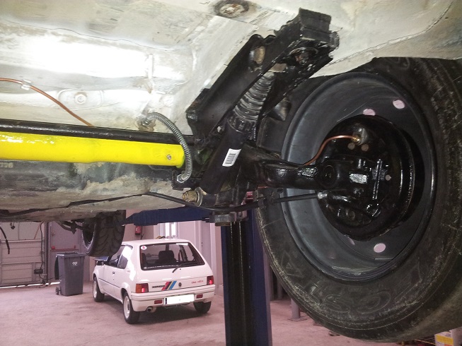

Voila un peu de nouvelle de la ralloche alors papa a remonter le train arr, remplacer les tuyaux de freins, flexibles, kit de frein arr et les roulements de roues. J'ai installer deux graisseur sur le train arr une petite photo.

Re: Nouvelle 205 rallye pour restauration
tu n'as pas ouvert le train en 2 pour verifier quand meme l'etat des roulements et des axes ?
tu as eu les factures de tout ça avec l'auto ? :unsure:
nico51
Messages : 451
Enregistré le : 05 sept. 2011, 10:25
Localisation : 51
Message par nico51 »
Oui le dossier facture est présent et tout ce qui dit oui a été fait c'est vérifier car le moteur a été ouvert et oui effectivement chemise piston neuf de chez peugeot non ca a vraiment ete fait et il n y a aucun jeu vraiment. Ca a a peine 30000km et certes quelques années mais la tout est ok =).

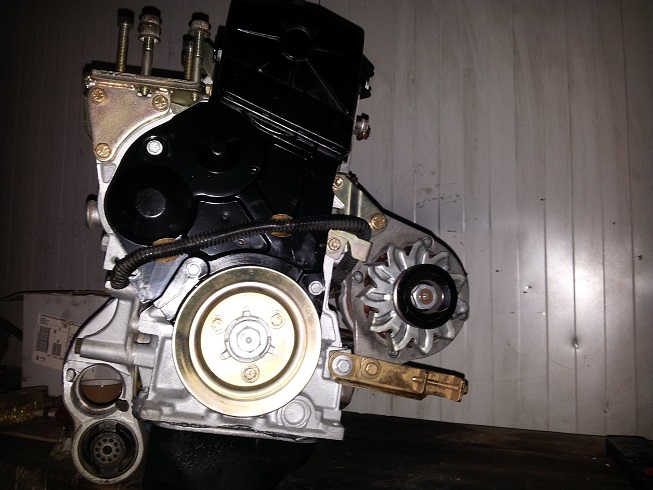

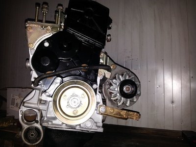

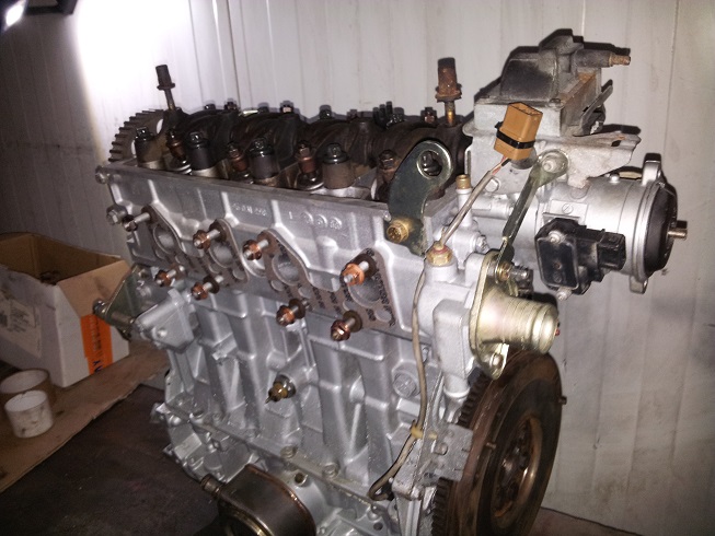

Petites photos du moteur

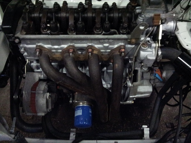

Bon boulot ;)

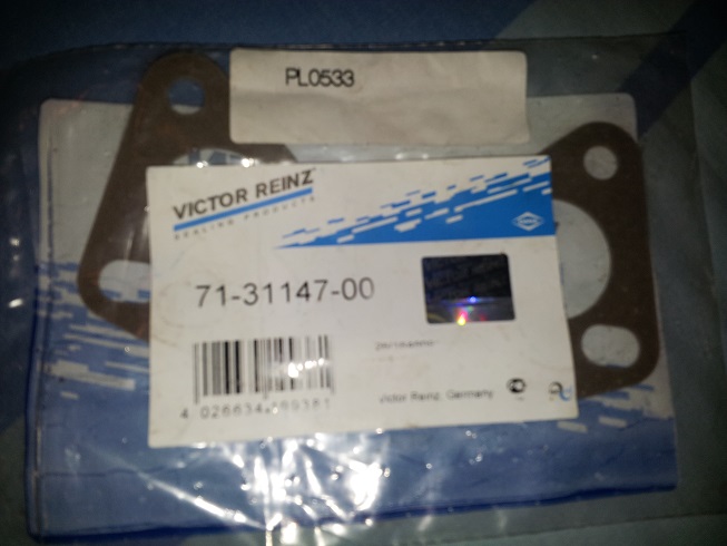

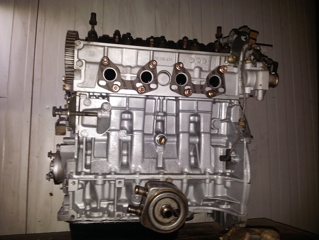

:blink: Ou as tu trouvé le joint d'échappement ?

Merci, je demanderais la reference à papa et je ten ferais part si ca peux interesser pourquoi pas , le forum est la pour ca :)

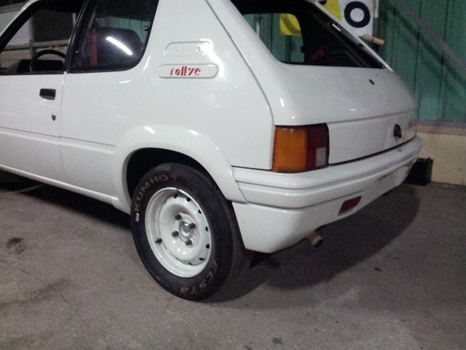

Comment vous avez fait pour le pavillon au final ? juste du mastique de carosserie ?

Merci, pour ce qui est du pavillon, redresser au tir clou derniere generation puis etamé donc juste après de charge et peinture. voici d'autres photos du moteurs en cours ainsi que la reférence du joint de collecteur d'échappement pour ceux que ca interesse. Voila tout

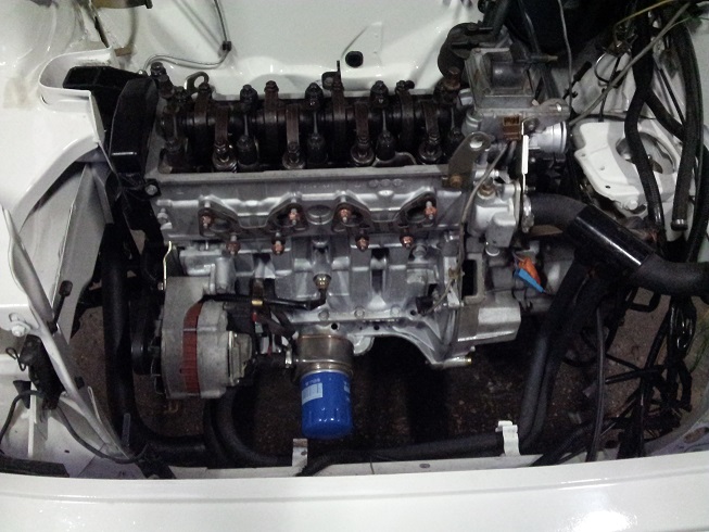

Bonsoir, voici une photo du moteur posé dans la voiture avec le collecteur monté.

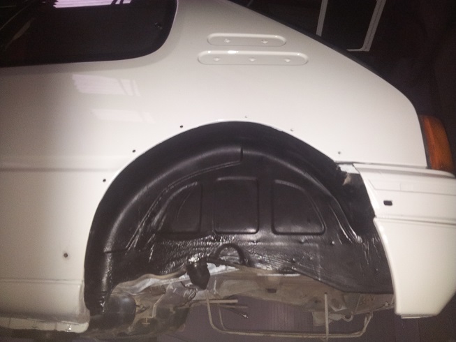

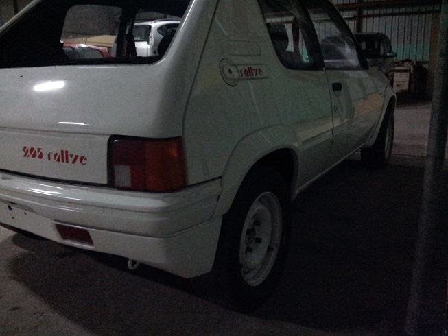

Extansions d'ailes arr monté, ca a ete long pouravoir les agraffes petites photos. Faisceau moteur fini d'etre passer tout bien comme y faut.

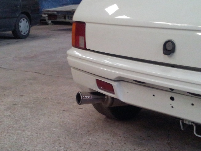

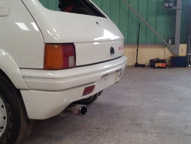

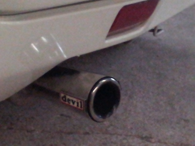

Photos de la ligne montée B)
