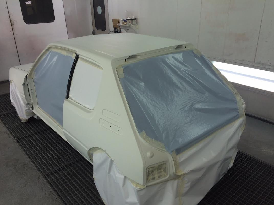

scale33 a écrit :Bien sûr fifi,...mais sur une complète,ce ne doit pas non plus être un patchwork de blancs.
Ce doit être vraiment uniforme. :ok:
Oui sans doute. Mais en ce qui concerne celle de jean, et sans l'avoir vue, le fait qu'elle décolore différemment, fait partie de son vieillissement.
tchoupi13
Messages : 2433
Localisation : Arles-13
A remercié : 21 fois
A été remercié : 48 fois
Re: Mon jouet
Message par tchoupi13 »
Sur le brillant direct,solvanté ou pas les problèmes sont identiques...., (ils nous vendent du "pipi de chat") sauf qu'en ajoutant une couche tu vas charger ;)
En fait, si je peux me permettre le problème vient de ton apprêt, pour du blanc un apprêt blanc aurait été plus judicieux et plus facile à couvrir...
le bouvreuil
Messages : 845
Localisation : belgique
A remercié : 14 fois
A été remercié : 14 fois
Re: Mon jouet
Message par le bouvreuil »
fifi a écrit :
le bouvreuil a écrit : Franchement tu aimes ta rallye ainsi Jean ?
Jean, je ne sais pas. Mais moi j'aime ma rallye tout court...
Même si ce n'est pas la plus belle.
Mais là pourquoi ne pas avoir tout peint en même temps?
Question de temps?

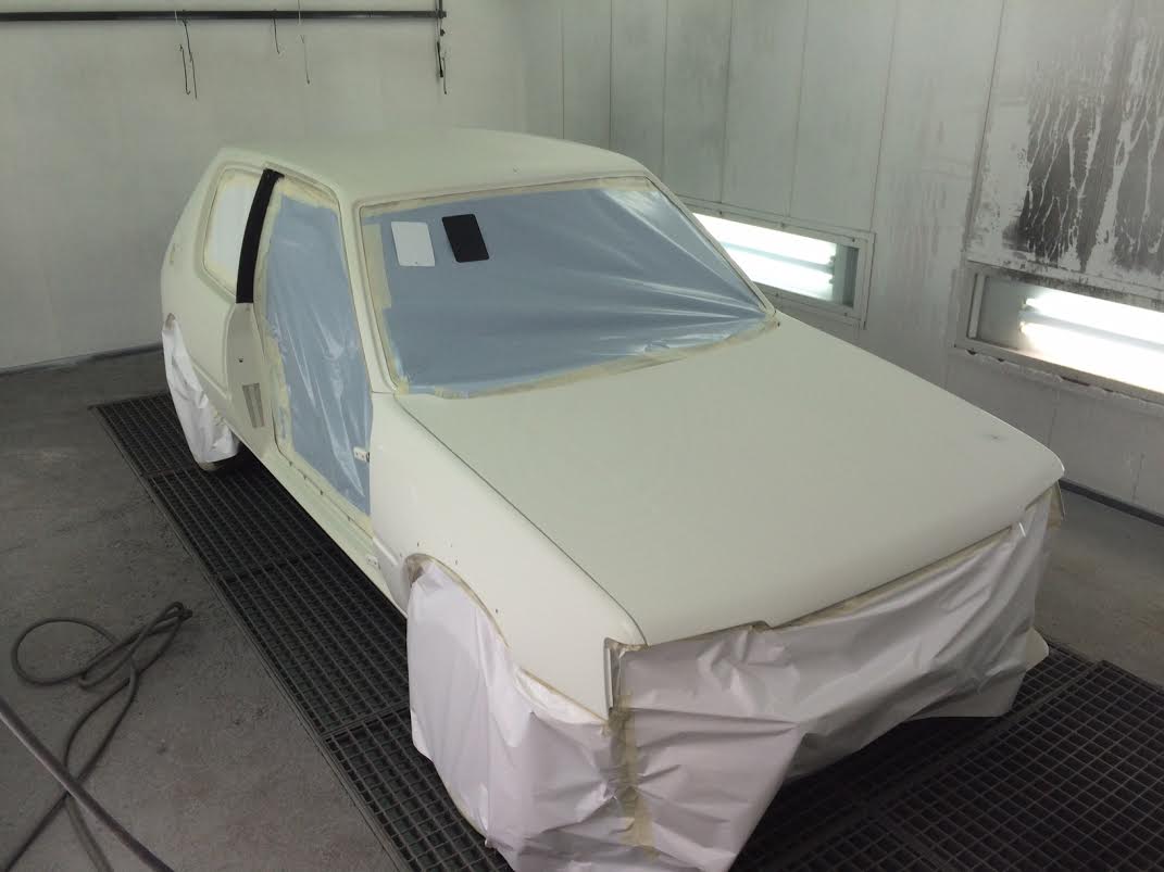

Non fifi mon but est de peindre sans les ouvrants pour ne pas avoir des raccords de couleur entre les entrées , les bas de caisses et les ailes ... ici l'erreur que j'ai fait est de la peindre en revernie et le blanc (base a l'eau) ne couvre pas bien donc rien que les couches de couleur modifie la teinte et les fonds (surfacer) modifie également la base blanche ... J'aurais du peindre directement en brillant direct car avec celle ci on a pas ce problème mais mon représentant en produit (un con) m'avait dit qu'elle couvrait bien donc erreur de ma part je lui ai fait confiance donc 400€ de produit a la poubelle et 1 semaine de boulot perdue et plusieurs nuits blanches a me poser des questions !!! :crying:
le bouvreuil
Messages : 845
Re: Mon jouet
tchoupi13 a écrit :Sur le brillant direct,solvanté ou pas les problèmes sont identiques...., (ils nous vendent du "pipi de chat") sauf qu'en ajoutant une couche tu vas charger ;)
Je sais tu as raison mais mon carrossier qui est un tout bon au niveau préparation m'a demandé de lui surfacer en gris pour lui faciliter le calage des apprêts pour me garantir des surfaces bien droites qui je dois le reconnaitre une fois peintes sont plus belles qu'a la sortie d'usine mais une fois de plus j'aurais du faire a mon idée un surfacer blancs :blush:
fifi
Messages : 1800
Localisation : Tralaland
A été remercié : 9 fois
Re: Mon jouet
Message par fifi »
Question de temps?
Ok.
Peindre en éléments séparés , je comprends, mais c'est le fait de ne pas avoir tout peint en même temps, que je croyais être la cause du pb.
Mais si je comprends c'est l'aspect gris foncé de ce que tu appelles le surfacer que t'as pas mis sur les extensions par exemple, qui fait varier la teinte pas assez couvrante.
le bouvreuil
Messages : 845
Re: Mon jouet
exact :blush:
Messages : 20324
A été remercié : 115 fois
Re: Mon jouet
Il est aussi plus simple de couvrir une voiture blanche en noir,......que l'inverse. ;)

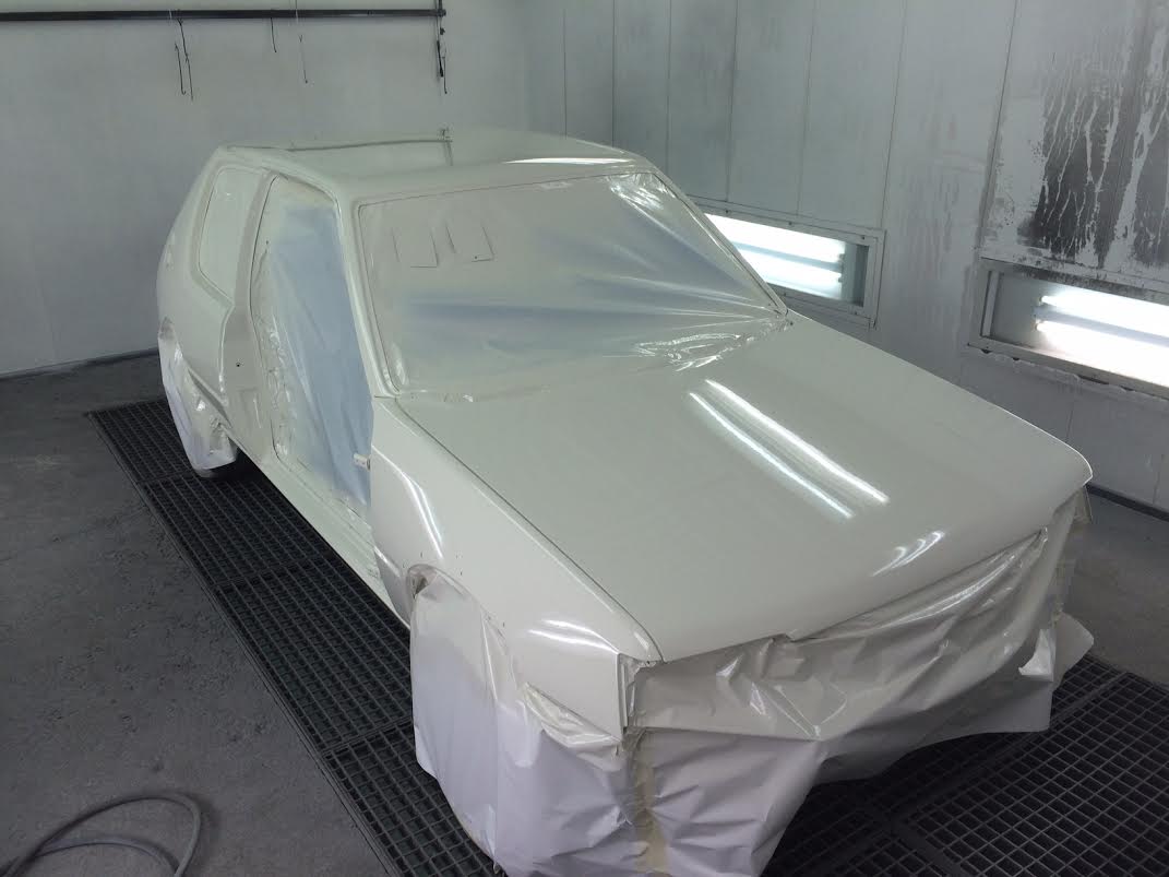

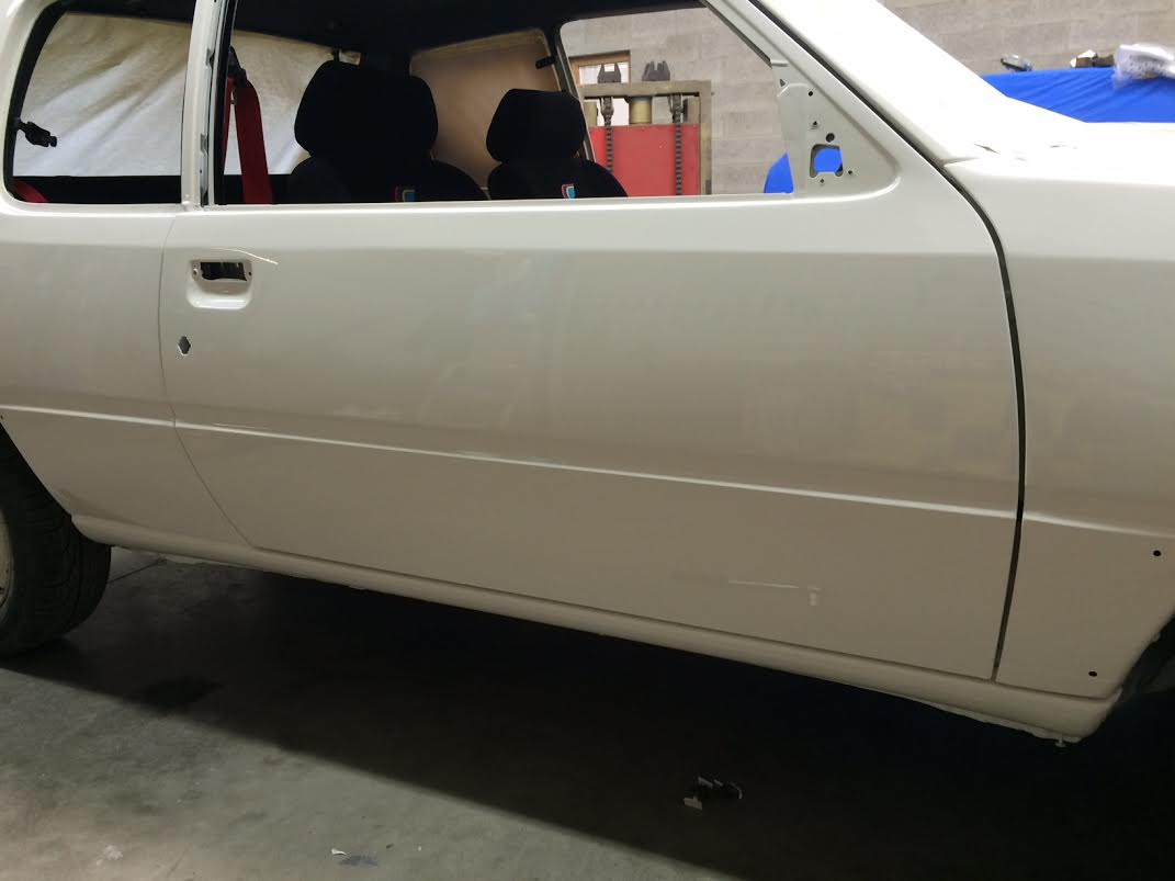

Voilà une bonne chose de faite !!!

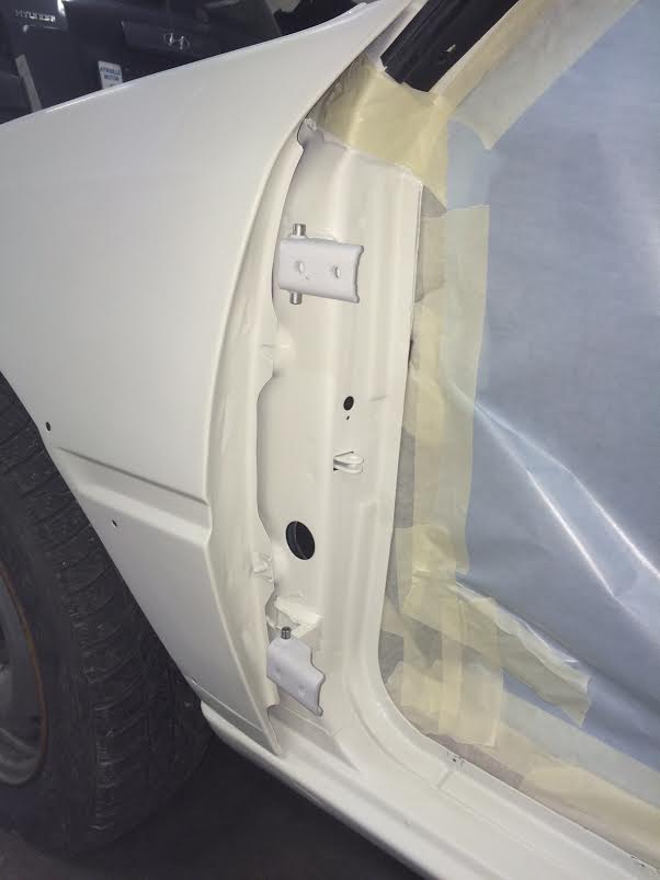

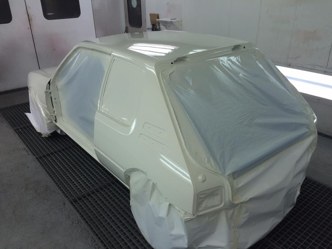

Jean Luc j'ai commandé un pot de 4 litres de brillant direct en dupont ( pour être sur d'en avoir de trop et surtout du même pot) et j'avais directement peint les ouvrants et élargisseurs , etc ... mercredi et hier j'ai repeint la caisse et capot ! Entre chaque opération j'ai pris soin de faire 2 plaquettes une avec un fond (surfacer) gris et une avec un fond (surfacer) blanc et avec 2 couchers de brillant direct les plaquettes sont bien identiques et la couleur couvre très bien !
J'aurais du faire a mon idée (brillant direct) depuis le début et ne pas écouter mon carrossier qui a voulu bien faire en me conseillant de la pistoler en revernie :wacko:
Messages : 20324
Re: Mon jouet
Tu sais très bien à ton âge que les premières idées sont toujours les bonnes et même parfois les meilleures. :lol: :lol: :lol:
En attendant,...çà t'a fait faire du boulot en plus,....mais bon tu le sauras pour les prochaines. :ok:

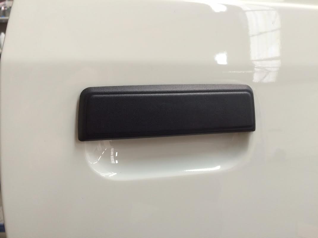

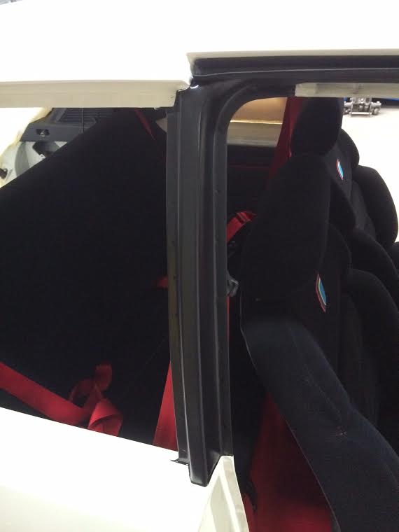

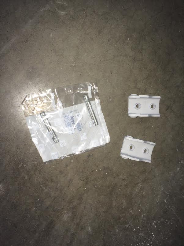

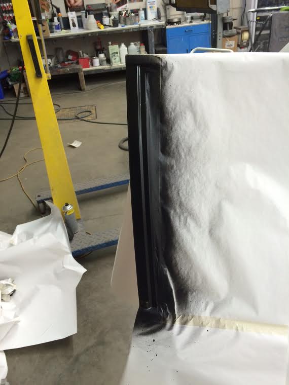

A fond Jean Luc :ok:

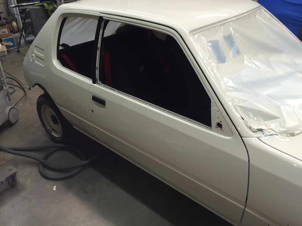

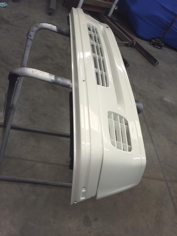

Je commence le remontage ...
En satiné cette fois ;-)

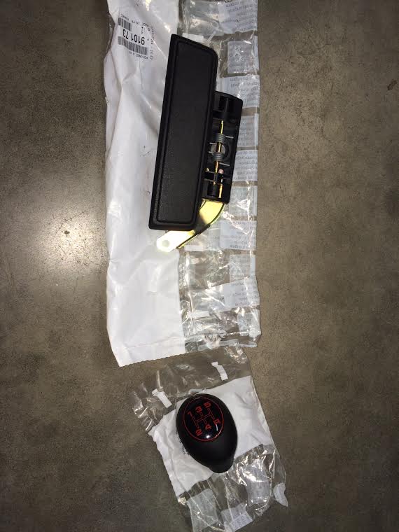

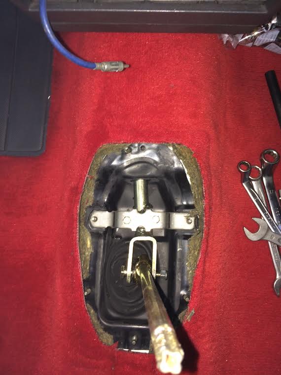

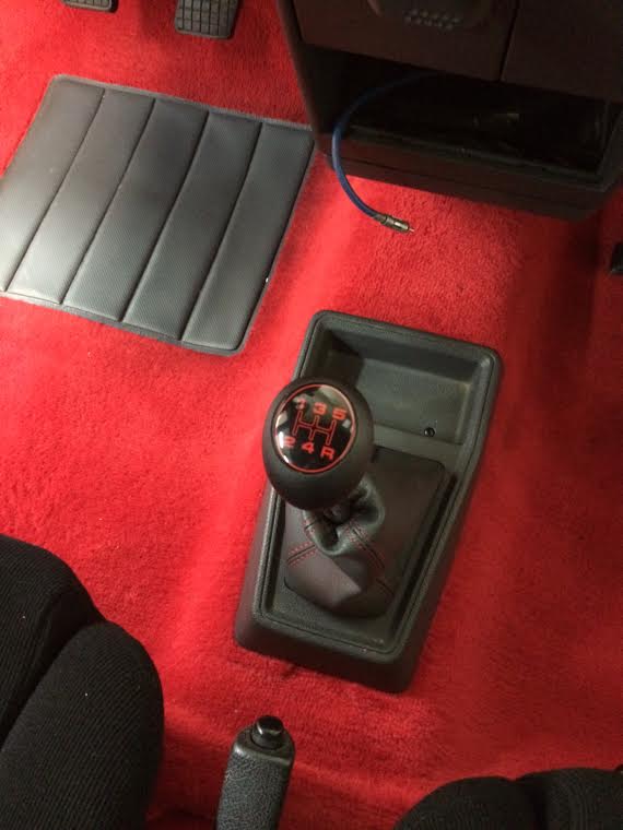

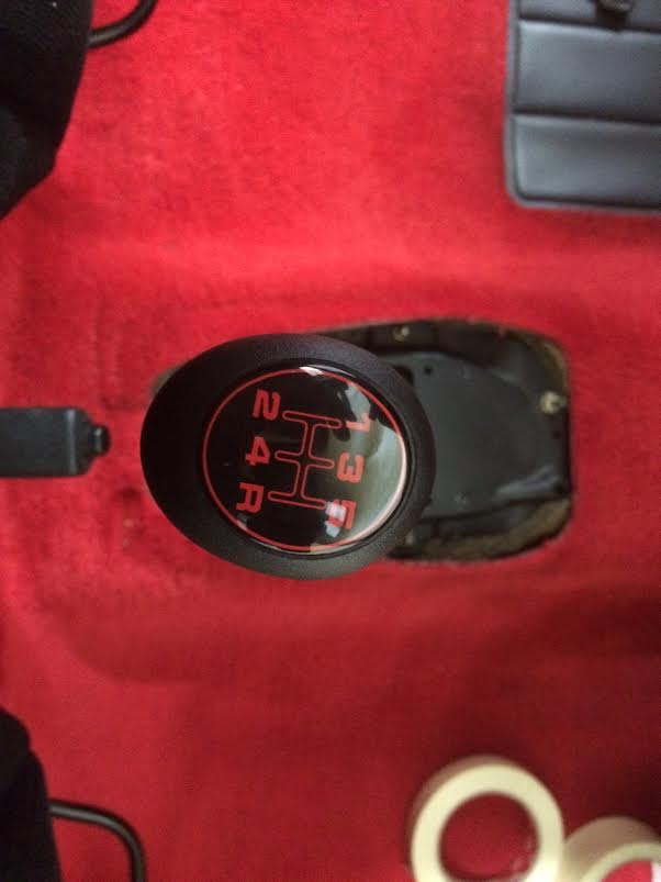

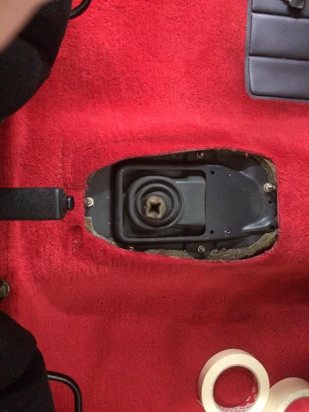

Pouriez vous me dire pourquoi mon levier de vitesse était plié ? J'ai du démonté l'autre sur ma donneuse d'organes :wacko:
c'est beau des pièces neuves :-)
J'ai pas fait attention au démontage , c'est normal qu'il n'y a qu'un file ?

Pour le levier de vitesses, je me suis rendu compte que le mien faisait pareil, mais un peu moins prononcé... Et je ne sais pas pourquoi...
