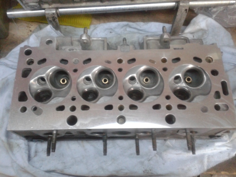

la culasse est chez le rectifieur pour un léger surfaçage, je devrais normalement la récupérer demain :ok:

Messages : 23907
A remercié : 642 fois
A été remercié : 1275 fois
Re: la toto à Roro Grasse Alpin '91 replica
bencitrouille a écrit :il n y a pas une rallye de la region ou tu n a pas mis les mains !!!
:mrgreen: Mais oui, mais oui, il en reste encore!!
Ca c'est une culasse surfacée! :lala: :ok:

whaaaa ça fait mal aux yeux :ok: :ok: :ok: :ok: :mrgreen:

beau boulot du surfaçeur :ok: :ok:
Messages : 20324
A été remercié : 115 fois
marco pts a écrit :beau boulot du surfaçeur :ok: :ok:
Oui enfin ,....de la machine....... :lol: :lol: :lol: :lol:
Imagines le gars à la pierre ;)
Effectivement,ce doit être comme cela :ok:

scale33 a écrit :Imagines le gars à la pierre ;)
Tu rigoles mais j'ai fait la mienne comme ça ! :lol:
J'ai une pierre (granite) tout poli posé sur l'établi.
Tu y scotch du papier de verre et vas-y les va-et-vient pour nettoyer le plan de joint :ok:
Si tu n'as que le nettoyage,....oui d'accord ;)
Messages : 37374
A remercié : 2607 fois
A été remercié : 1778 fois
Oui, c'est du nettoyage, en aucun cas il faut envisager autre chose avec ça pour une culasse !
Si ta culasse n'a rien à se reprocher, ça suffit. Epreuve, surfaçage, rectif, tout ça c'est si tu n'es pas sûr ou s'il y a eu un soucis.
C'est top pour les plans de joint de tout le reste par contre :ok: (boitiers divers, carbu, pipe d'admi :ok: )

jean a écrit :Oui, c'est du nettoyage, en aucun cas il faut envisager autre chose avec ça pour une culasse !
Exact,...je le faisais aussi à la pâte à roder sur une glace pour certains petits plans de joints (style boitier d'eau,carbu,etc....)
Allez fin du HS jean,on pourri le post à Roro..... :lol: :ok:
