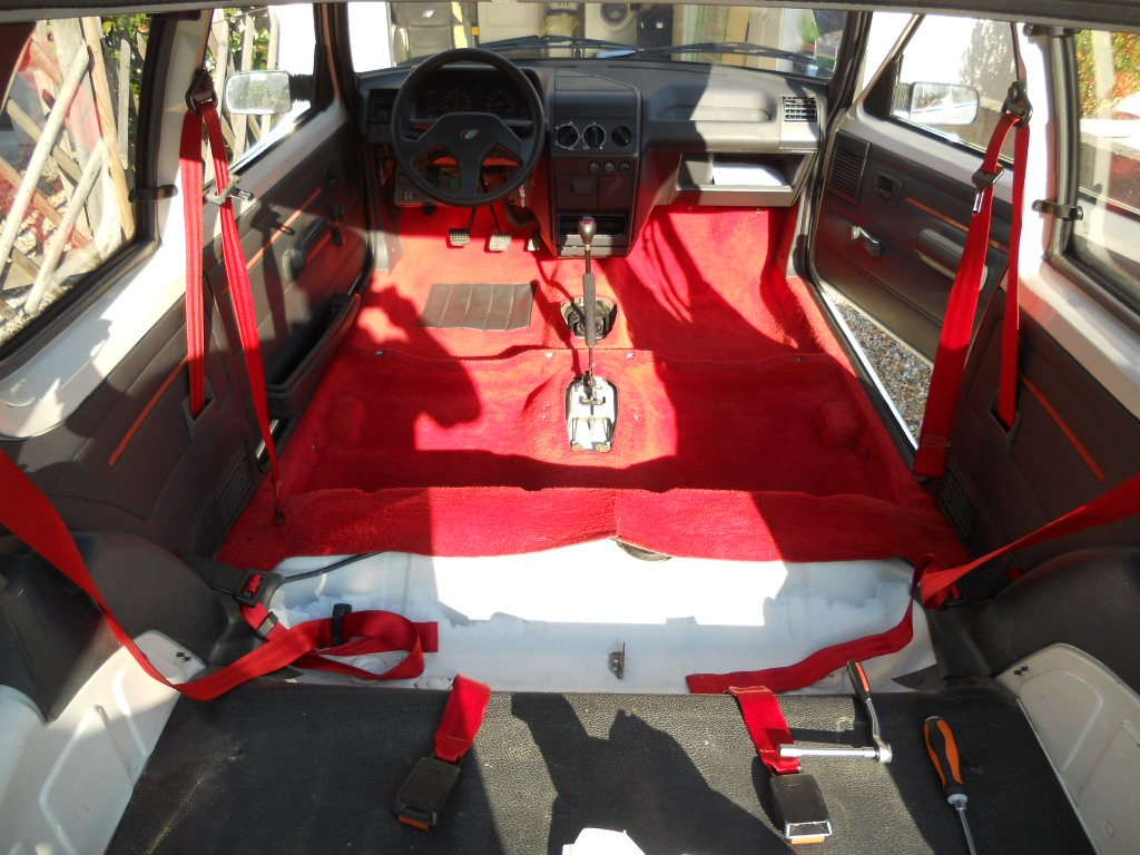

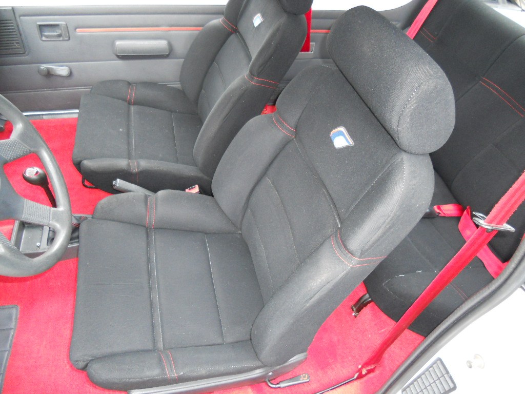

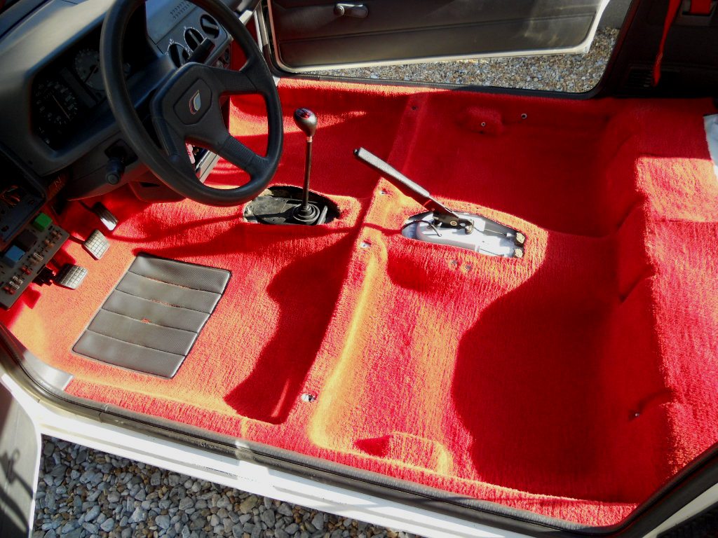

Bonjour , comme prévu la suite du remontage

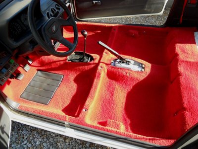

Message par jchanc »

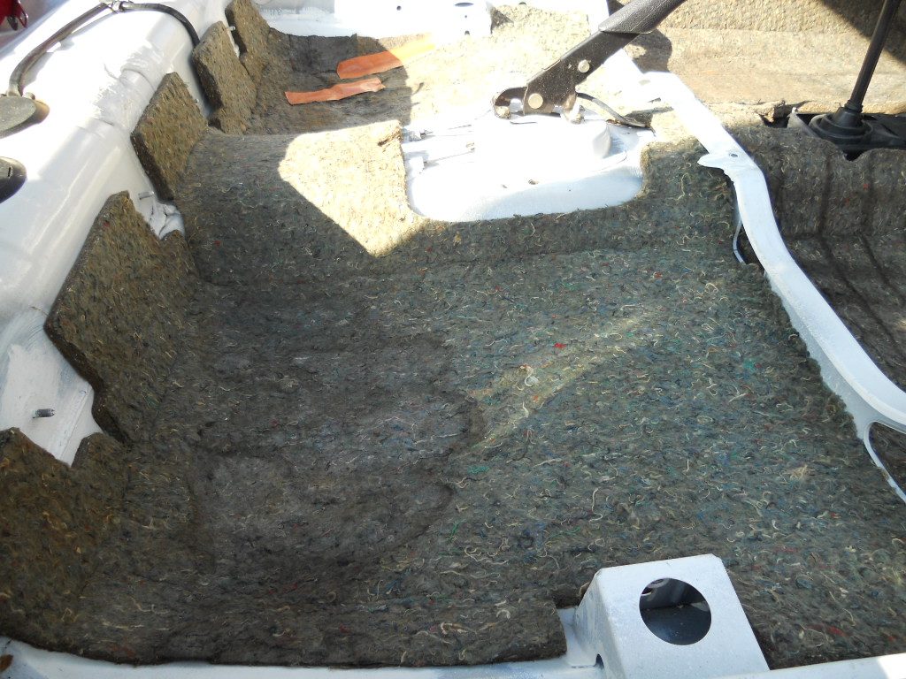

suite ...

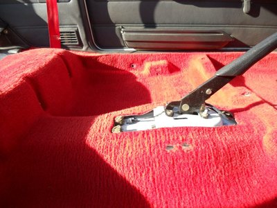

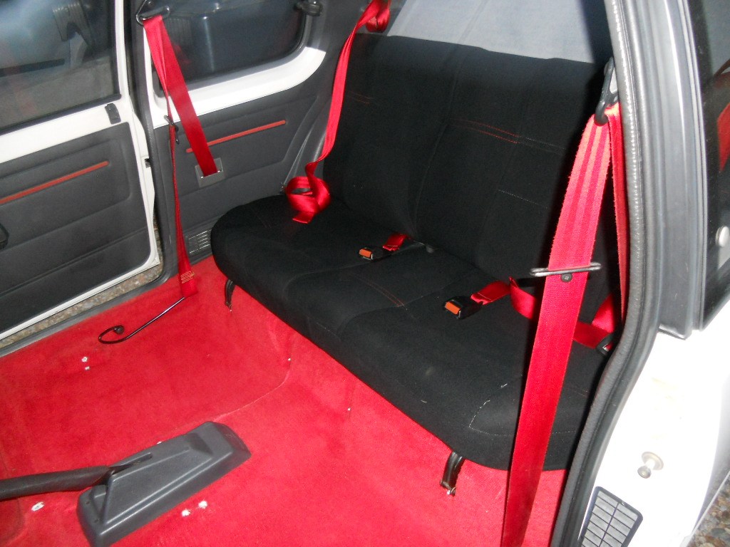

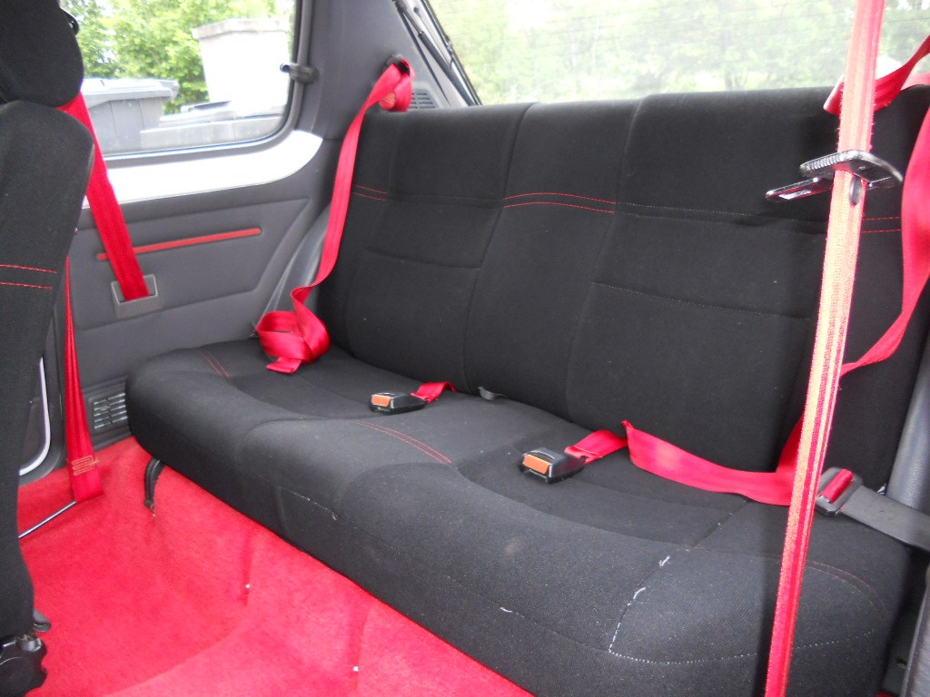

Bonjour , je me demande si je n'ai pas remonté les supports inférieurs de ceintures avant dans le mauvais sens ?
Quelqu'un peut t'il m'aider ?
merci d'avance :ok:
zergo
Messages : 3322
A remercié : 20 fois
A été remercié : 78 fois
Re: ma nouvelle petite rallye
Message par zergo »
oui a l envers :ok: la partie basse doit etre en haut :ok:
jchanc
Messages : 447
A remercié : 3 fois
A été remercié : 8 fois
zergonia a écrit :oui a l envers :ok: la partie basse doit etre en haut :ok:
Ok merci :blush:

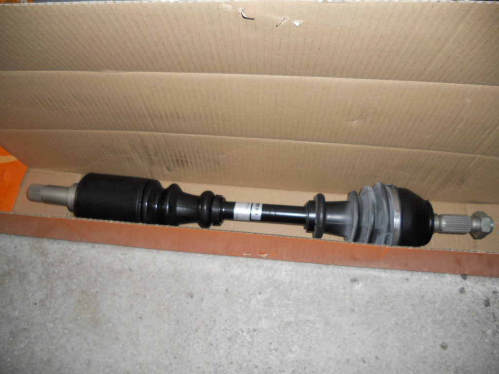

Bonjour , voilà ce qui attend ma rallye dans les jours à venir :
Nouveau Cardan
Nouveau Cardan

tu change qu'un seul cardan alors ??
tu as pensé au joint spy sortie de boite ??
bon courage

Salut Steven , oui je change qu'un seul cardan car l'autre avait du etre changé dernièrement par l'ancien propriétaire .
Oui tu as raison , il faut que je penses au joint de sortie de boite :ok:

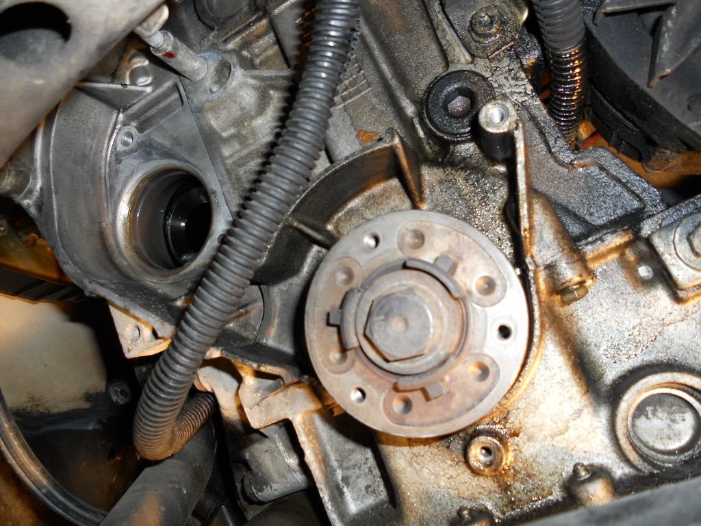

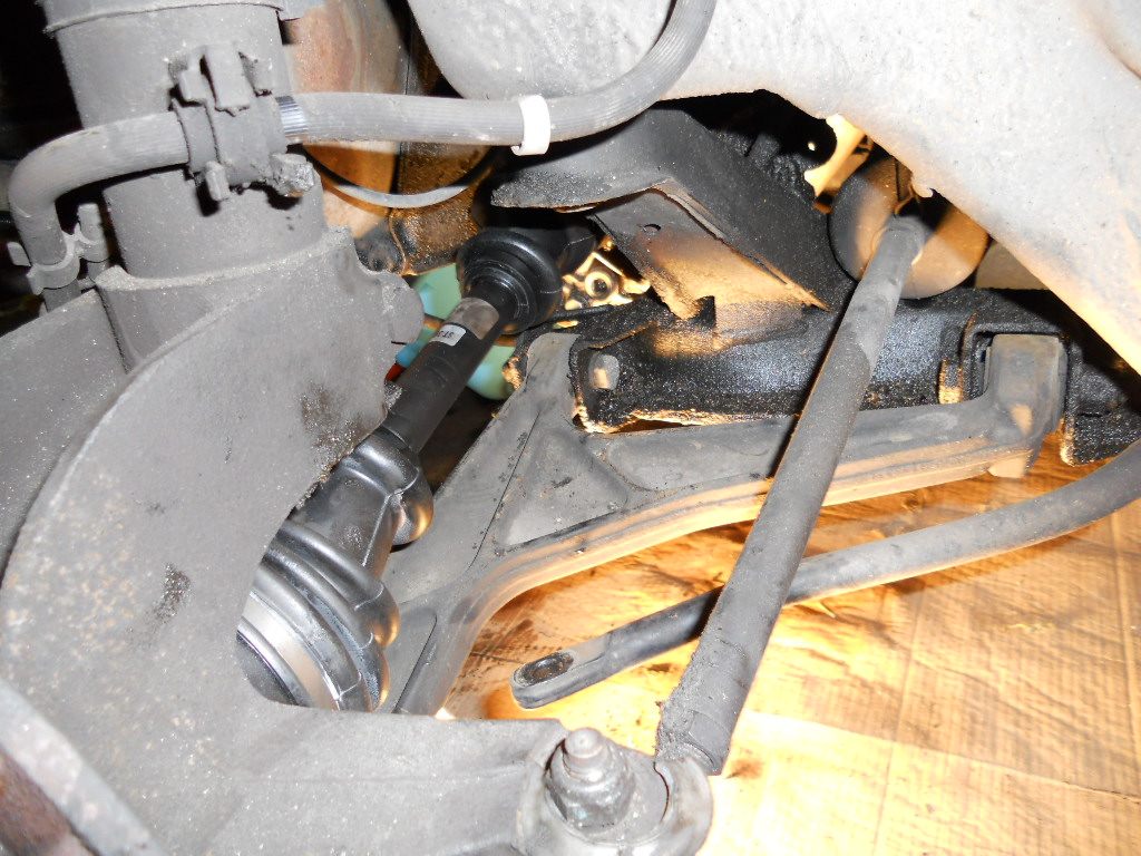

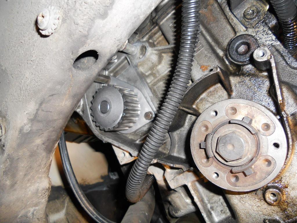

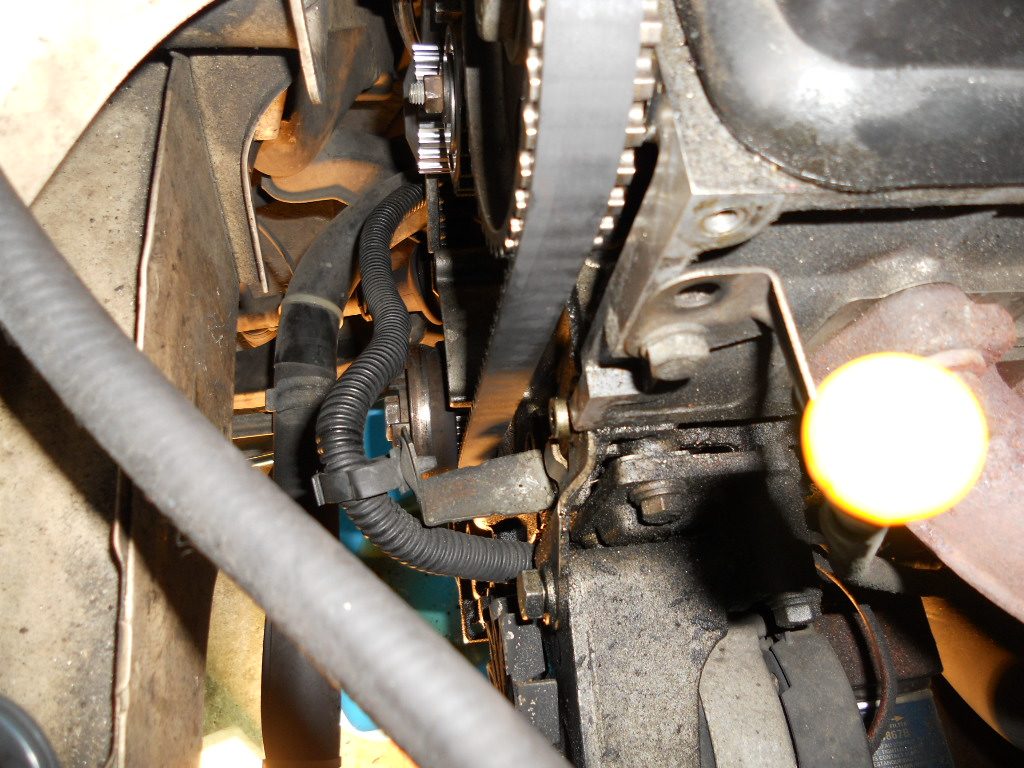

Voilà , ce week end , ma rallye a eu le droit à 1 peu de mécanique .
Pour commencer , changement de la courroie de distribution + galet tendeur + pompe à eau .
J'ai également changé le carlostat qui n'etait pas de première jeunesse ainsi que la durite araignée .
Au programme également le changement du joint de modine qui fuyait .
Puis je me suis attaqué au changement de mon cardan qui était HS .
Il me manque juste mes 2 biellettes de barre stab que je dois recevoir la semaine prochaine , et je pourrais enfin gouter au doux son de ma rallye sans les bruits de cardan et biellette de barre stab .
Voilà , je vous joints quelques photos .
A+

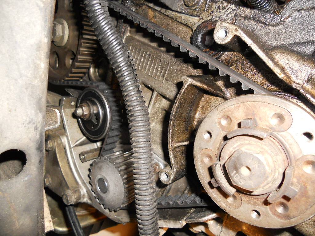

démontage distribution

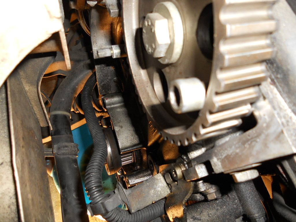

démontage pompe à eau
remontage pompe à eau
Nouvelle distribution
idem
idem

Suite des photos

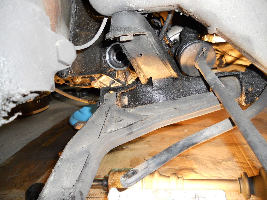

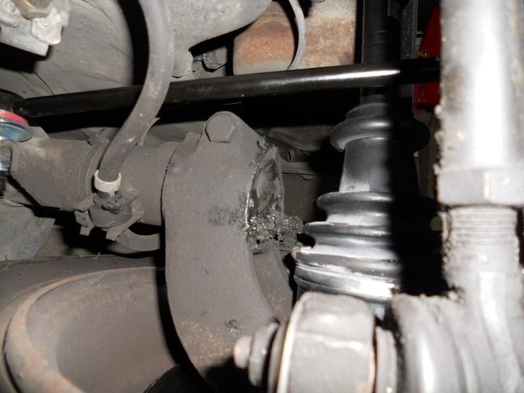

Démontage cardan et mis en place joint de sortie boite
Mise en place nouveau cardan

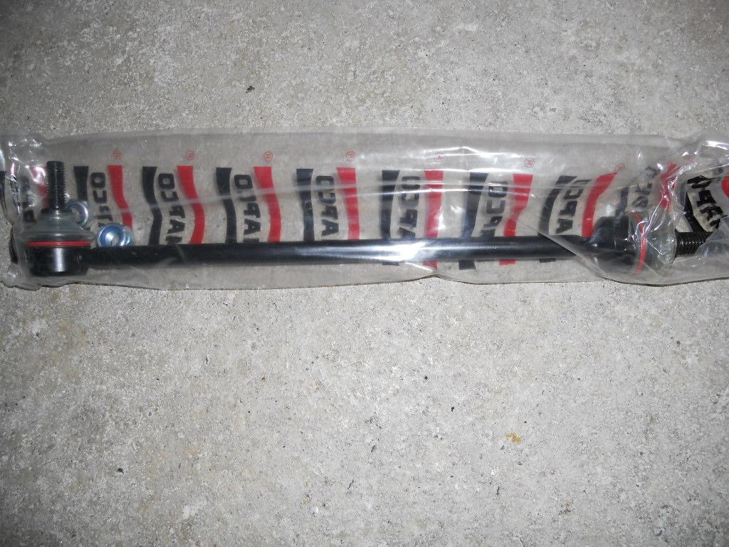

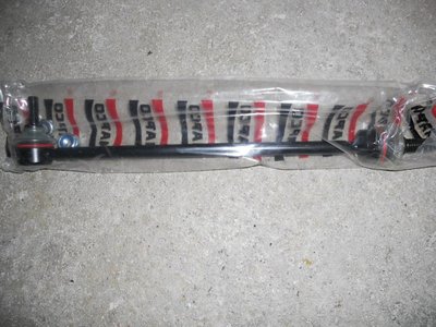

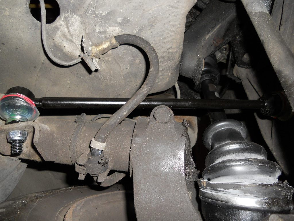

Voilà , j'ai reçu mes biellettes de barre stab et je les ai montées ce soir .
Ensuite petit essai de ma rallye :D , je n'ai plus les bruits de cardan et biellettes par contre j'ai pu me rendre compte que malheureusement le pont de la boite faisait du bruit :crying:
Donc , je vais me mettre à la recherche d'1 nouvelle boite , mais bon pour le moment cela ne m'empechera pas de pouvoir en profiter .
Nouvelle biellette
Nouvelle biellette
