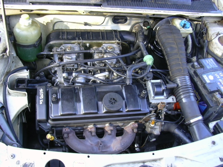

bon plus serieusement le moteur et remonté et tourne tres bien maintenant
je viens de la passer au ct et elle est passé

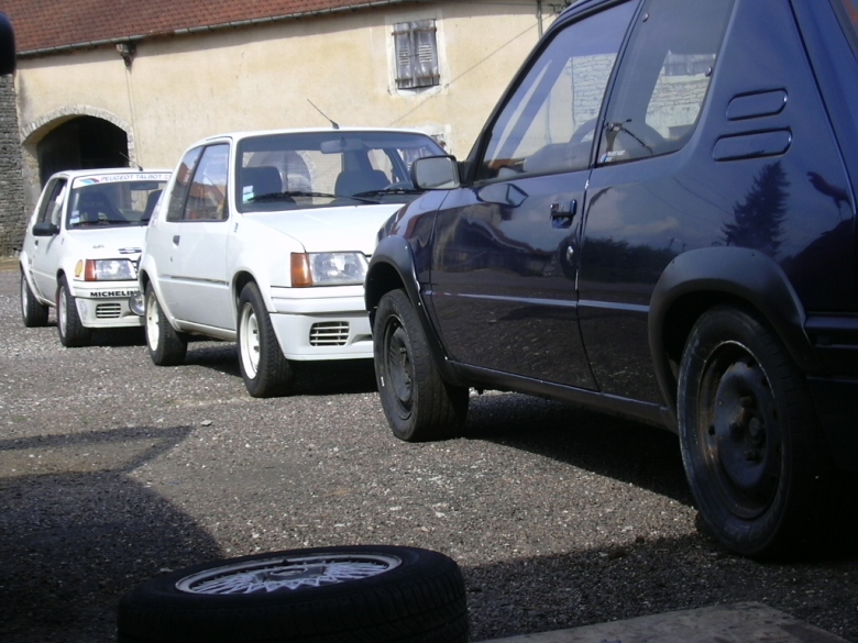

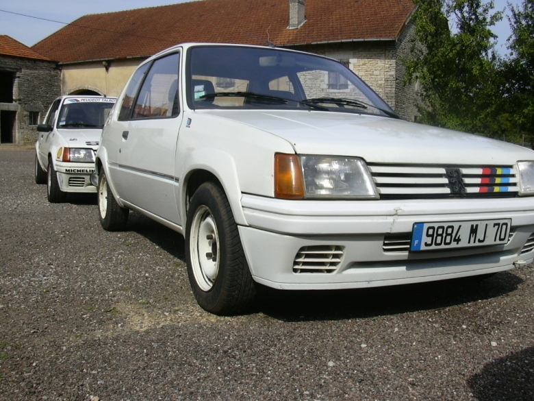

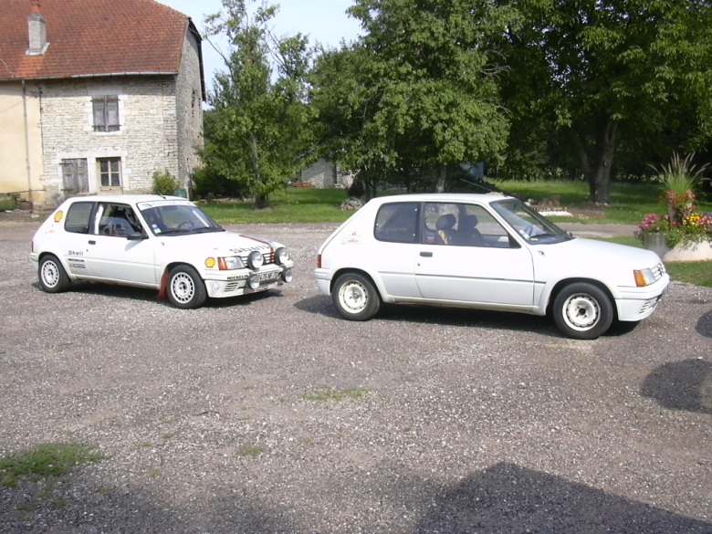

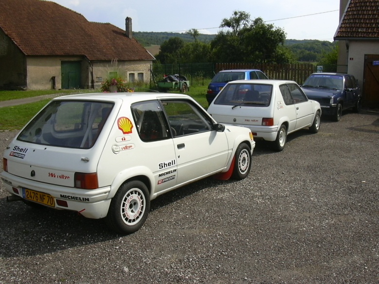

une tite photo de famille...
