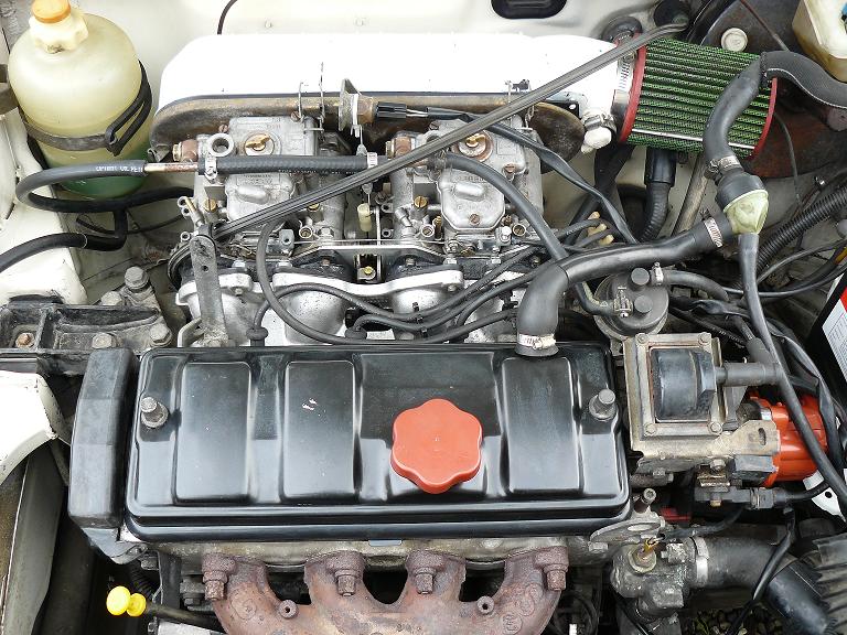

ce qui est sur c'est que je n'ai pas inversé les banjos,Citroflo a écrit :J'ai eu le meme probleme que toi (sauf que j'avai inverser les banjos)
Une fois les banjos en place j'avai ce soucis la. IL ma suffit juste de régler la synchro avec des tiges de 3mm en acier et regler pas a pas les carbus.
Comme indiquée sur le site 205 rallye . free.fr.
Maintenant au fur et a mesures j'ai réussi a réglé sans carbtune. et plus de trou en accélérant . un régal meme!
il y a bien le banjo avec le coté reducteur branché sur le retour réservoir
ça doit trés certainement venir du mauvais réglage des carbus, car je suis débutant en la matiere

t'inquiete moi j'ai réglé ca simplement a l'oreille et au bout de quelque long quart d'heure c'est venu a peu près.
a chaque virée je retouchai les réglage pour arrivé a un ralenti a 900 tr voir 1200. plus de calage. plus de trou a l'accélération.
une petite entrée d'air au niveau des brides avoir des conséquence bizarre aussi.
de toute facon ca enpeche pas de rouler, ca donne du caractere a la bete!

Oui j'avais prêté des 64.rallye 82 a écrit :il faudrait alors que je trouve des gicleurs de ralenti en 62,
A la concentre aveyronaise, tu avais prété à Lilive des 64 pour faire le test, c'est bien ça rémi?
Mais avant tout il faut faire un bon réglage, tu verras après pour les gicleurs

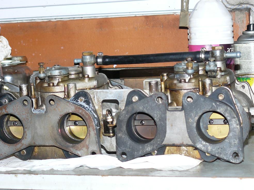

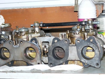

salut a tous
la rallye va bien elle est sous 10cm de neige , pas trop d'évolution pour le moment à part qu'elle a retrouvé des weber sur pipe d'AX pour l'instant.
verdict elle marche beaucoup plus fort meme si c'est loin d'etre parfait encore.

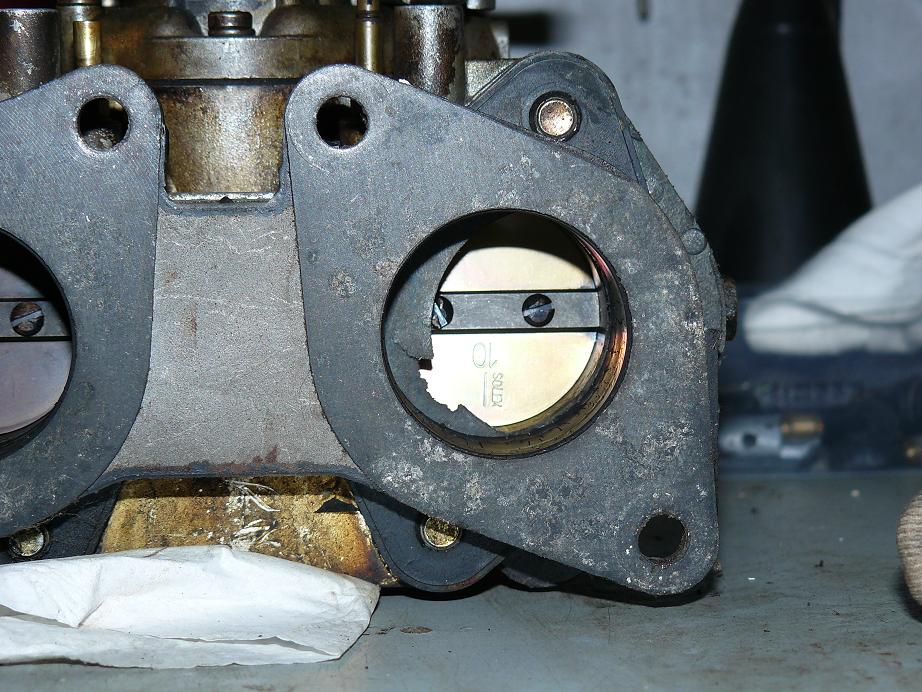

par contre en démontant les solex j'ai eu une surprise, un des joints entre bride et carbu était en travers
je pense savoir pourquoi elle ne dépassait pas 5500tr maintenant
