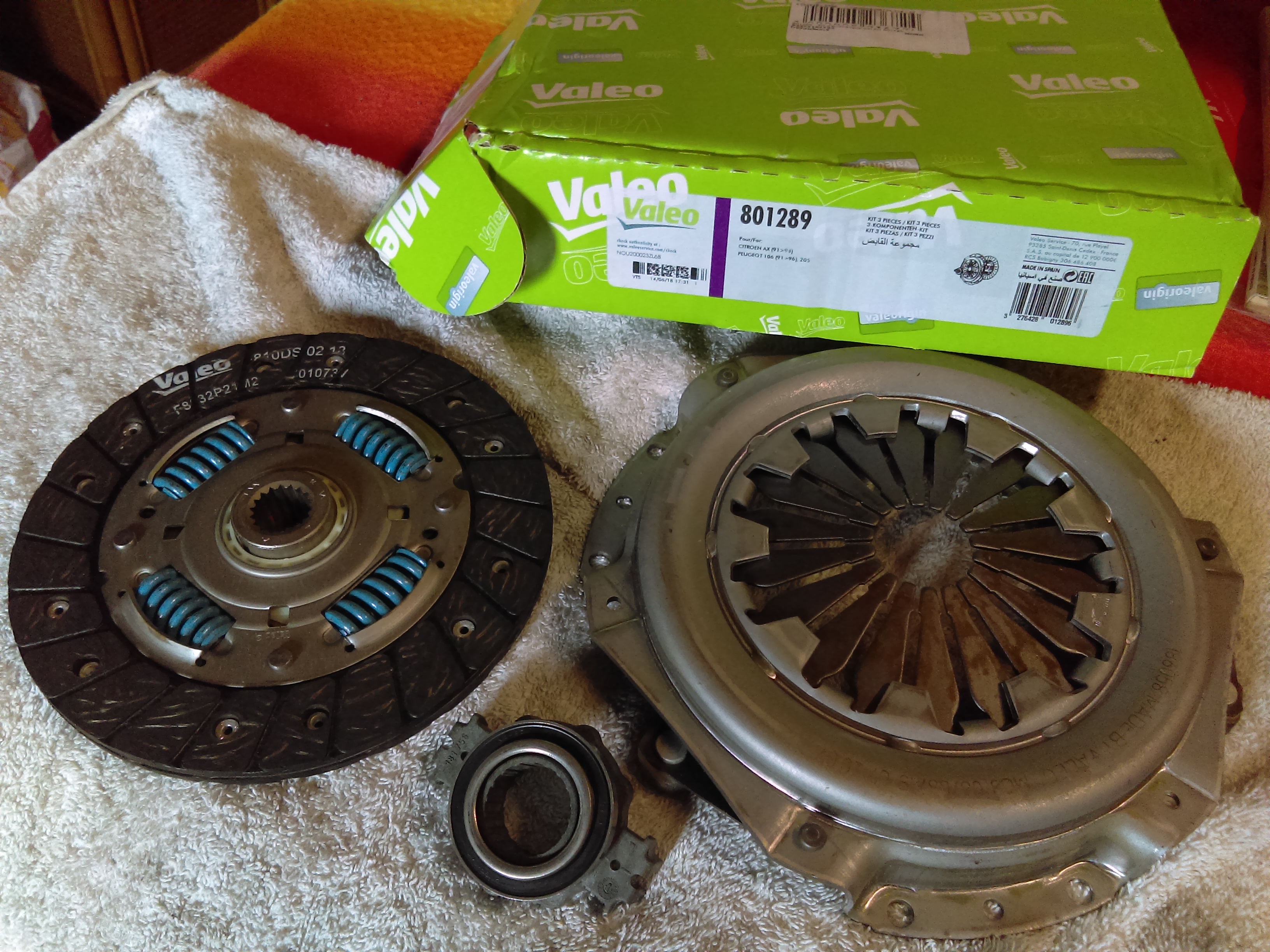

J'ai pris un pour 106xsi 1400, pour avoir le disque en 4 gros ressorts et non en 6 petits.
Ce qui normalement va impeccable puisque c'est ce que j'avais monté en 2011.
Donc j'ai recommandé la même référence qu'en 2011 et j'ai reçu un disque en 6ressorts et en plus il y en avais un qui voulait déjà sortir de son logement ...
Du coup je l'ai renvoyé et j'ai commandé le valeo que je viens de recevoir et il ne va pas non plus

Le kit valeo reçu aujourd'hui

plein le c*l de ces kit d'embrayage qui ne vont pas, deux marques differentes deux mauvaises pieces alors y'en a marre
le valéo est revenu dans sa boite et lundi retour a l'expediteur

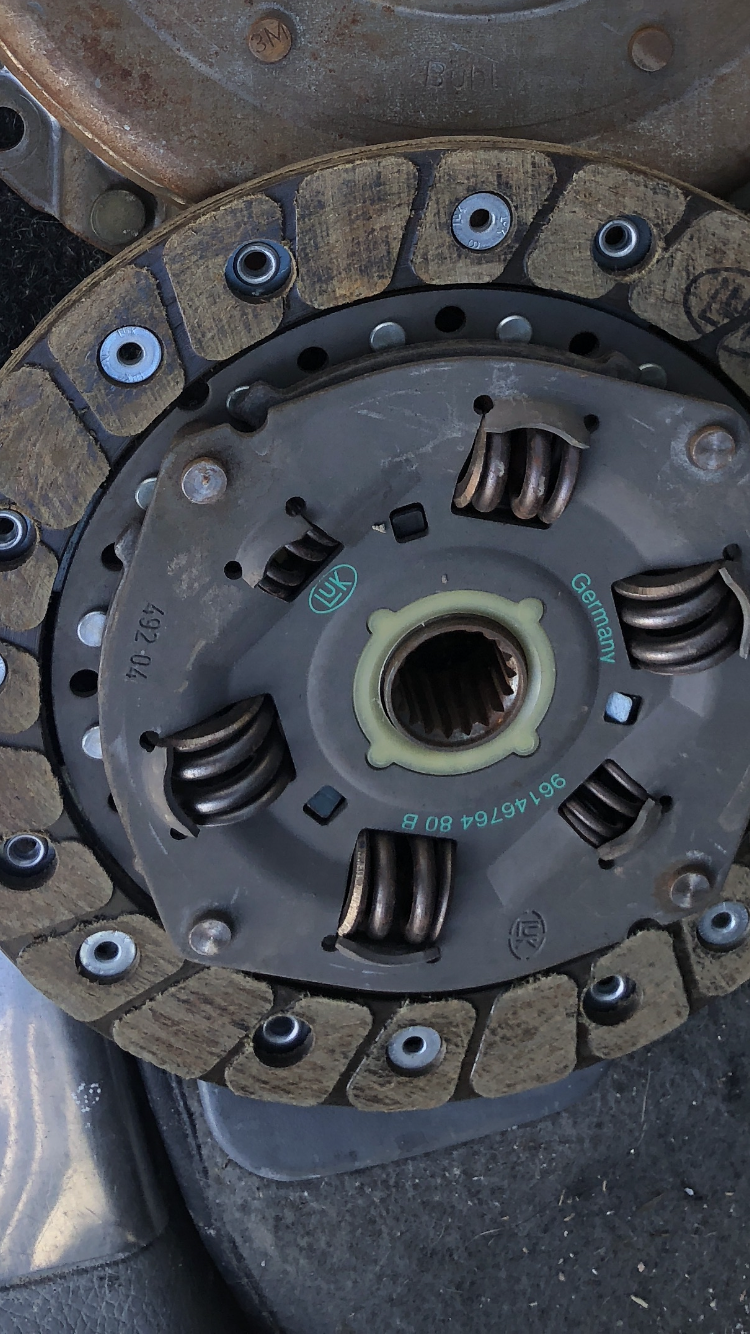

Voilà ce que je monte, origine Peugeot marque luk

Re: ma 205 rallye de 1989
Quand je vois que j'ai eu le cas sur ma Junior 954cm3 et 45cv alors bon
Le LuK a l'air maousse costaud

olivF2000 a écrit :J'ai monté le valéo 801289 il y a 2 mois sur ma 106 xsi et nos soucis c'est quoi qui va pas là ?
ce qui ne va pas c'est que le disque du kit VALEO 801289 ne plaque pas contre le volant moteur de 1 ou 2 mm.
les "tétons" du disque touchent le volant moteur, il se monte mais quand on regarde vraiment de près ca ne plaque pas
Et non je n'ai pas monté le disque a l'envers
je viens de trouver un sujet qui parle de ce probleme : viewtopic.php?f=33&t=49159&p=867938&hil ... 89#p867397
j'ai bien peur que tu ai des soucis a la longue sur ta 106 xsi oliv

il a l'air solide celui lamarco pts a écrit :Voilà ce que je monte, origine Peugeot marque luk A9E74AB7-903F-4951-BC2F-459147B68E34.png
marco as tu la référence peugeot s'il te plait ?
c'est un embrayage de TU diesel ?
tu montes le kit complet ou uniquement le disque ?
