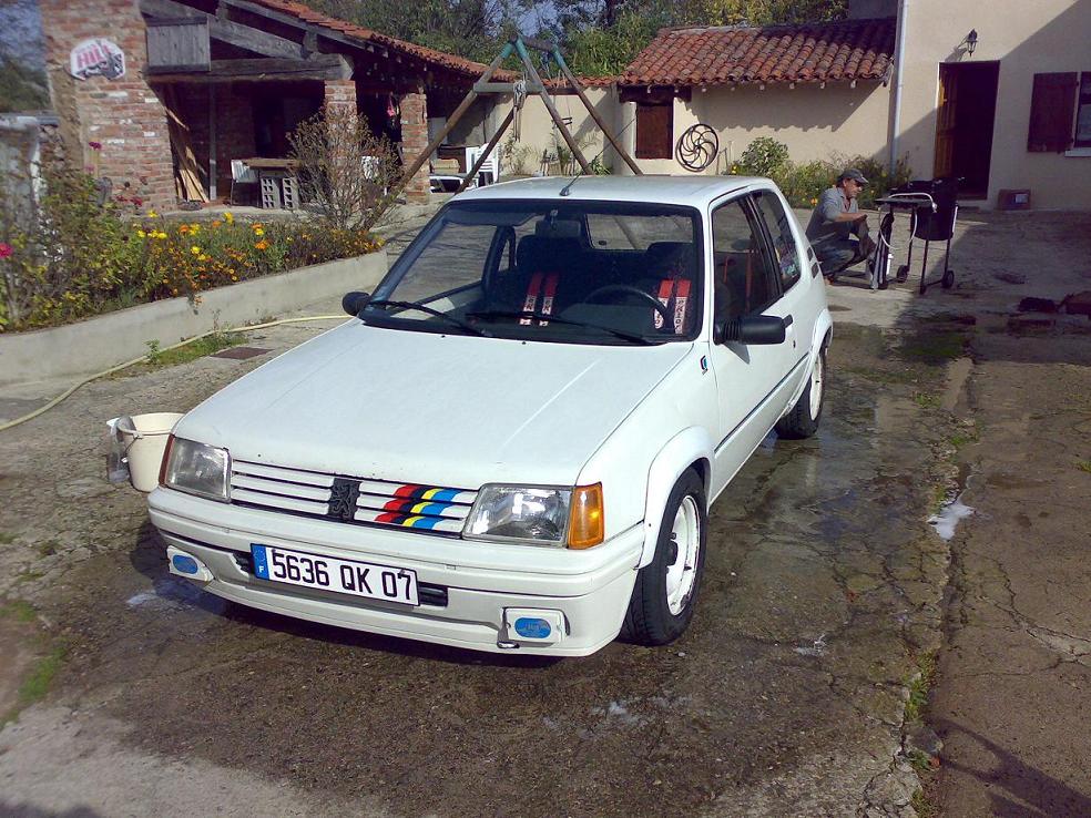

voici donc quelques photos de ma rallye avec en prime la GTI de mon pote qu'il a commencé a modifier hélàs :crying:
Messages : 37374
A remercié : 2607 fois
A été remercié : 1778 fois
Re: retour en rallye
Ah oui, je connais bien cette rallye... Très basse à mon gout, bon moteur et très bonne base de restau ! :ok:
