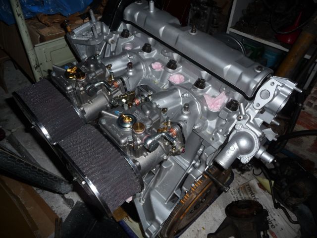

ça ,j avais fait il y a pas mal d années pour un pote sur une GTI 1.9 ,bas moteur équilibré , RV augmenté , AAC Brozzi profil terre , travail des conduits , deux webers DCOM busés a 36 , un régal de 2000 a 7400 tours , ça marchait mieux qu une Clio Williams avec ligne et eprom groupe NKuch57 a écrit :Salut et bienvenu![]()

une super rallye en fait !
