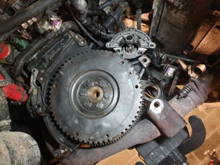

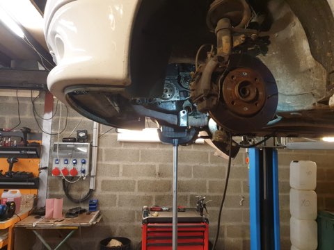

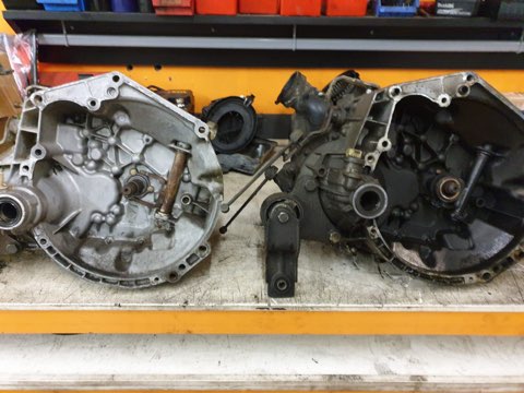

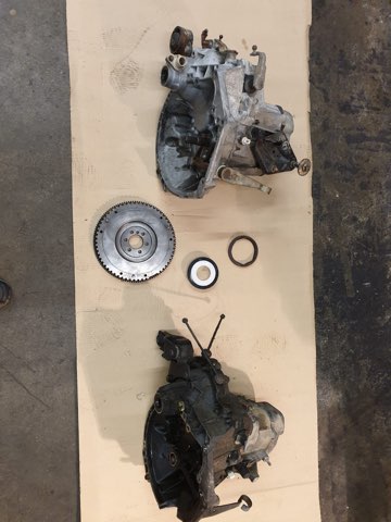

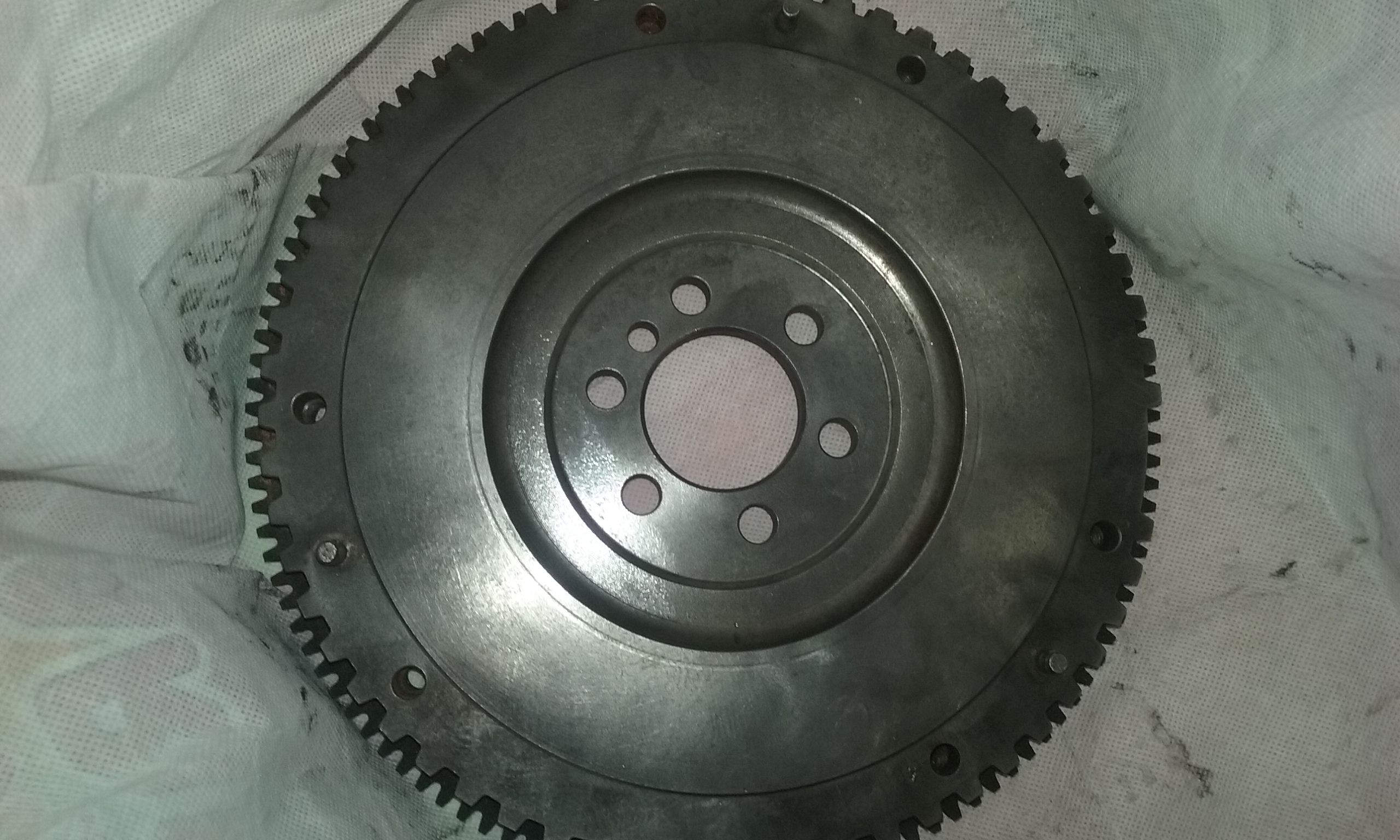

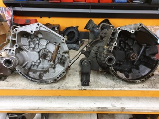

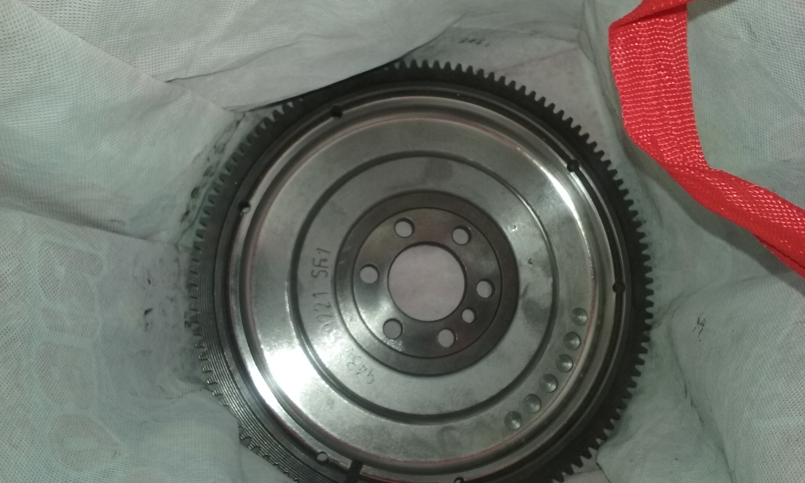

Volant moteur récupéré hier soir, déposé ce matin chez mon mécano pour remontage VM, embrayage neuf et la boite de phase 1

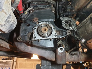

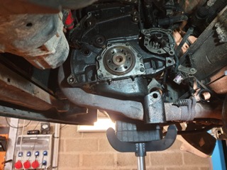

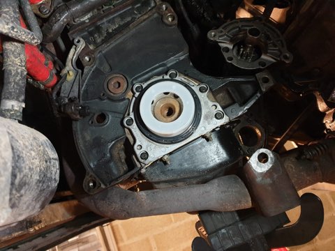

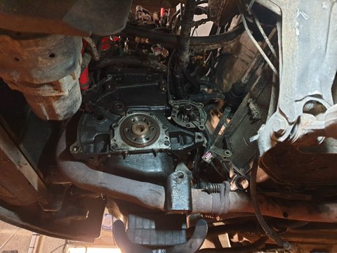

Petit point sur la grosse révision en cours
Après démontage boîte, embrayage, VM petite fuite au niveau du joint de vilo et un marquage léger du vilo donc à surveiller, et changement par un joint neuf.
Le. câble d embrayage que j avais acheté sur Oscaro ne fonctionnait pas donc achat d' un nouveau puis mise en place.
Remontage de l ensemble boîte phase 1 /embrayage neuf/ VM allégé avec serrage au couple et l'Office.
Changement des 2 silentblocs. l anti couple et celui sous la batterie
Changement du système de distribution, vidanges filtres
Il reste un peu de taf dessus, encore quelques bricoles

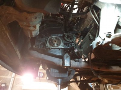

Grosse révise par ici !!
C’est la portée du joint spi de vilo qui est un peu marquée ?
Au lieu de le laisser à fleur. Tu peux enfoncer ton joint jusqu’au font du logement. Sur mon bloc j’ai 2mm d’espace encore. Donc c’est jouable. :ok:
Messages : 1968
Localisation : 95
A remercié : 244 fois
A été remercié : 381 fois
Re: Présentation 106 rallye phase 2
C'est ce qu'a fait mon mécano, il l'a enfoncé un peu plus comme tu l'a préconisé, maintenant à voir si la marque n'est pas trop importante, et que cela fasse comme le vilo de jay, mais à première vue il y a une petite marque longitudinale, donc à voir dans le temps, et puis je suppose que beaucoup de vilo sont marqués plus ou moins légèrement avec le temps .
Messages : 8827
A remercié : 1224 fois
A été remercié : 1595 fois
C’est ça.
Après il faut baguer et prendre un joint plus ouvert. :ok:

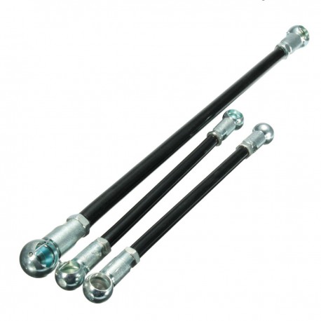

La voiture était pratiquement terminée, boite remontée, et là le drame ......impossible de monter les biellettes neuves achetées chez autobloquant racing, les courtes sont trop longues de 1 cm en étant à la cote mini :( :o quand elles sont montées, le levier de vitesse est déportée sur la droite et impossible de passer les vitesses :angry:
Messages : 8827
Ha merde !!!
Tu veux que je te les recoupe ?
Messages : 1968
Localisation : 95
Merci François,
Après avoir posté mon mécano m'a appelé, il a trouvé des biellettes plus courtes de 1 cm, du coup ça va mieux, mais la première a l'air un peu dure à passer, il va tester la voiture sur route, les vitesses passent mais bon un essai dira si c'est concluant ou si il faut trouver une autre solution.
