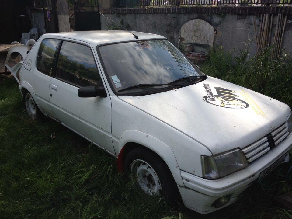

Jeune de 27 ans passionnées de sportives de serie , je suis sur le point d'acheter une ralloche... Je devrais dire enfin lol ! Mais.. C'est pas aussi simple , puisque l'auto , ca fais 10 ans qu'elle n'a pas bouger.. Les enfants l'ont démarrer il y a 2 ans , elle a Peter au quart de tour.. le compteur affiche 261.000 km , le moteur à etee changée car le mr qui l'avais était 1 petit préparateur de voiture de rallye.. Hélas décédée.. Il y a de la pièce avec , fenêtres joint , phares , bloc moteur etc un des enfants m'a même dit qu'avec ce qu'il y a en réserve on pourrais refaire un moteur.. Point de vue carrosserie , un point de rouille porte conducteur en bas à l'angle et 3 petit point dans le coffre qui font la taille d'une pièce de 1 centimes.. Savez vous , d'après vos différentes expériences dans ce domaine là , pour combien j'en aurais ?? histoire que je puisse chiffrer tout ca... Bien que je soit dans le milieu ( copilote de rallye amateur depuis 12 saisons ) j'ai un peu de mal à évaluée , mettre une base de prix de restauration..

bonjour et bienvenue ici.
As-tu des photos?
Il faut surtout savoir dans quel état se trouve l'intérieur.... est-ce totalement d'origine ou non? Les pièces sont dures à trouver maintenant... le principal problème est là...
Ensuite si la caisse est saine c'est toujours une super auto.
Attention ça chiffre vite à refaire une auto!
(elle a un arceau ou elle est d'origine?)
(regarde bien dessous, y compris sous les pieds de porte, ou les toles à l'avant derrière/sous les phares...)
As-tu des photos?

Je dirai qu'aujourd'hui malheureusement ce type de 205 rallye, non roulante et à restaurer entièrement ne peut plus s'acheter 500€ comme avant (voire 500Fr comme avant-avant)... Donc tu la payeras trop cher pour ce que c'est... Mais c'est une 205 rallye donc...
Compte (pour remise à neuf) et dans les grandes lignes :
- Carosserie complète avec peinture sur base caisse nue : 2500€
- Sellerie complète : 1200€
- Moteur entièrement refait : 1500€ (sans changer l'équipement mobile)
- Trains : 1500€ (pour partir sur du neuf, fiable, performant et pas du noroto)
- Boite de vitesse révisée (sérieusement et embrayage compris) 1000€
- les à côté... (faut pas négliger le budget WD40 et nettoyant frein !)
Bilan, à moins de 7500€ la restau complète c'est pas possible t'en auras laissé pour plus tard.
Si du veux du "concours"... C'est sans limite et plus que 10 000€
A l'heure actuelle, tu en auras pour plus cher que la valeur de l'auto... Si c'est pour spéculer, ce sera pas pour tout de suite...
Et rien ne perd plus de valeur qu'une rallye qui roule pas. Car celle qui roule, voire même beaucoup... Est fiable !

L'intérieur est de 205 gti , la moquette rouge n'est pas trouer etc
Concernant la carrosserie , j'ai mon cousin ( ancien carrossier a sont compte ) qui pourrais peut être me la faire , déjà un coût un peu réduit.. Mais merci de vos réponses , sa me permet d'avoir une base pour une éventuelle restau...
Je vais essayer de vous mettre quelques photos si j'y arrive
