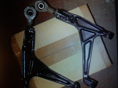

Quelques aurait des photos du montage d époque des triangles d origine modifiés avec une rotule en bout.
Ces triangles apparaîsse sur la fiche grA mais il paraîtrait que la barre stab ce fixait sur le triangle..
Merci

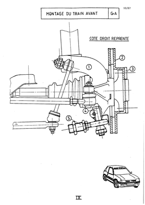

Non, la barre stab se fixait via une biellette raccourcie sur la vis de serrage de l'amortisseur comme sur la mienne

En faite, non la barre ne se fixe pas sur le triangle, tu as 2 possibilités :
- Soit tu gardes le montage d'origine avec la biellette qui se fixe sur le corps de l'amortisseur.
- Ou soit tu as le montage groupe A avec des biellettes raccourci comme sur la 205 de Jean Luc :

merci pour l'info les gars , car j'ai la possibilité d'acheter des triangles de ce type assez bien fabriqués avec les rotules coté berceau au lieu des silemblocs.
Sur son montage le gars avait fixé la barre stab sur le triangles et je n'avais jamais vu ca...
