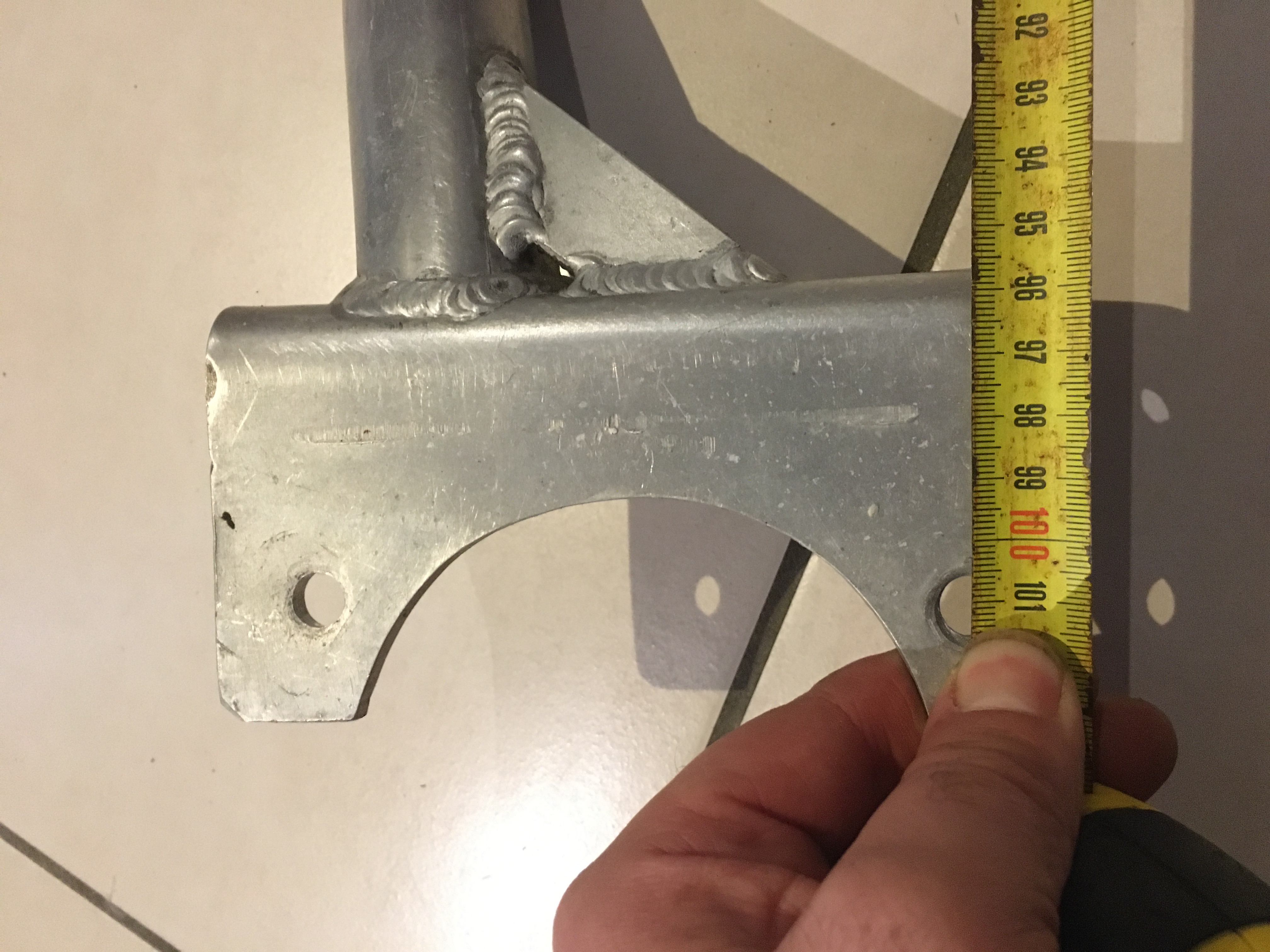

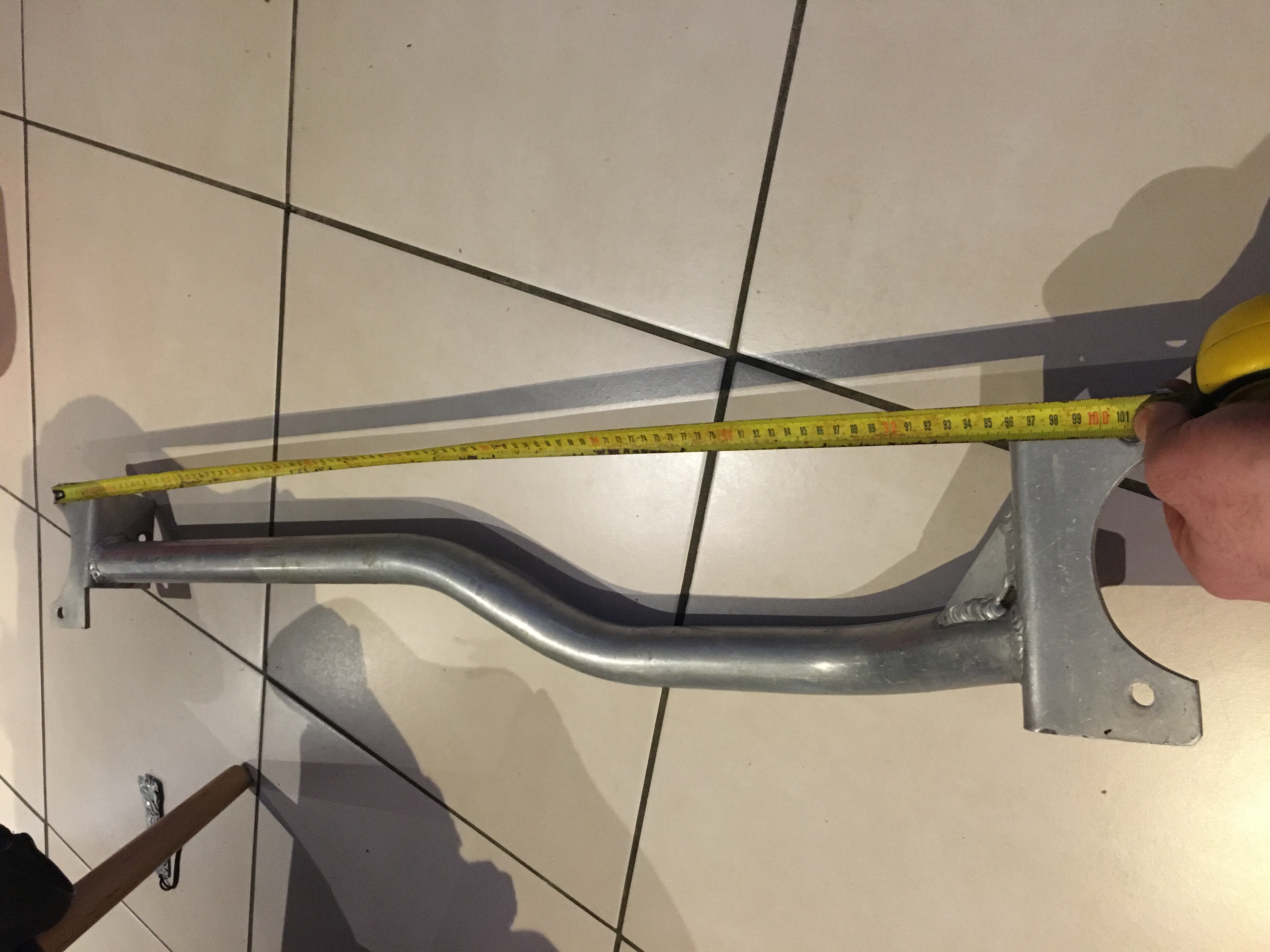

Quelqu'un aurait la longueur des barre anti rapprochement pour 205? car j'en ait acheter une et le gars la vendait comme une pour gti 1.9 et bah en la posant elle est carrément trop longue ! Donc je pense que c'est une barre pour 306!
tony205-106
Messages : 978
A remercié : 58 fois
A été remercié : 38 fois
Re: Compatibilité sur 205 "standard" de Barre Anti-Rapp 205 Rallye
Message par tony205-106 »
Axe en axe , environs 101cms sur une matter
205_TU1_63
Messages : 174
Enregistré le : 30 déc. 2020, 12:42
A remercié : 32 fois
A été remercié : 3 fois
Message par 205_TU1_63 »
tony205-106 a écrit :
25 févr. 2021, 18:26
Merci bcp! j'ai aussi 101cm environ, me voila rassuré, je pensais que ma caisse était tordue! :wacko:
