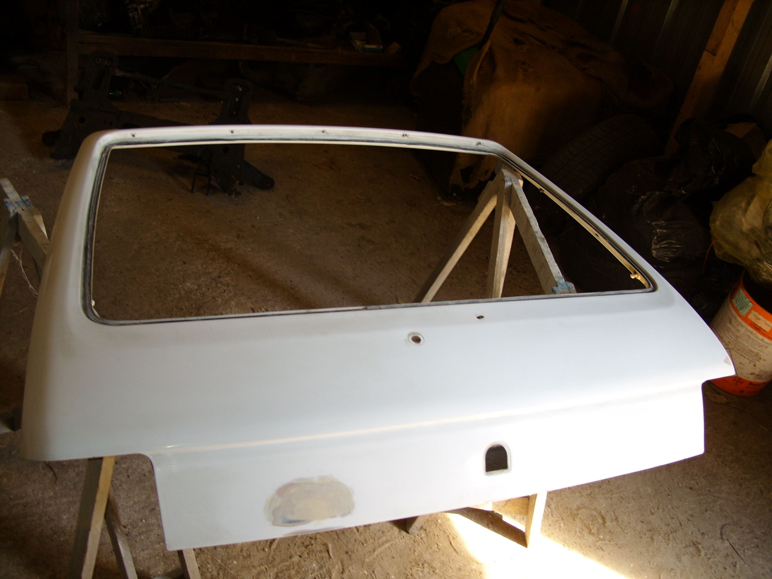

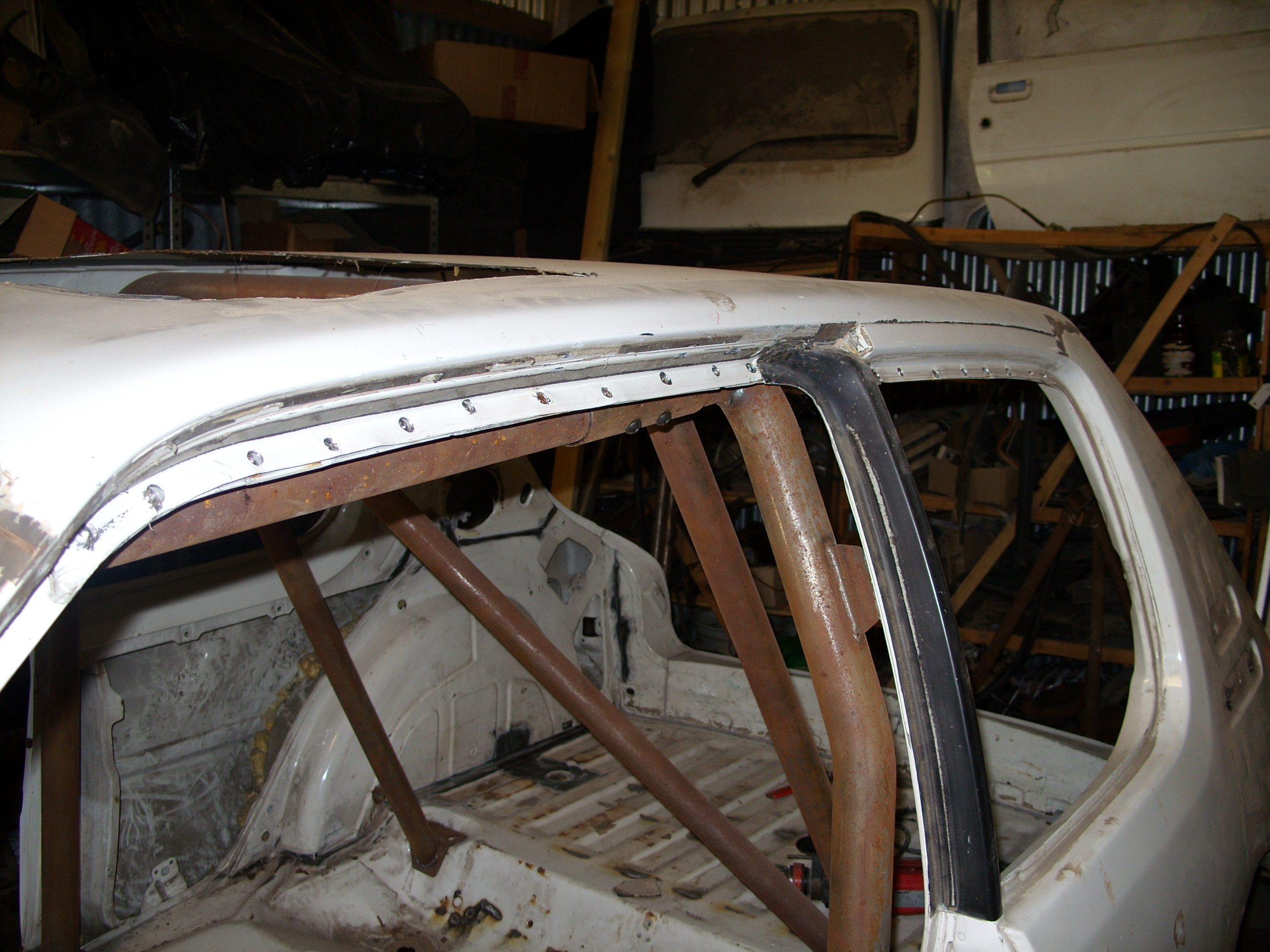

par AUR80 » 24 juil. 2008, 22:29
je continue a parler seul
aujourd'hui depointage de l'autre coté du pavillon, il reste a couper a l'endroit des montants (la partie la plus complexe).
Ensuite demontage de la lunette afin d'avoir le hayon seul
j'ai également commencer le poncage, une aile, le hayon avec le masticage d'un poc, et la porte il reste a poncer les mastics, par contre il y a une aile ou il faudra beaucoup poncer car il y a au moins 5 couches comme sur la caisse.

Puisqu'on y est pour dépointer tu utilise quoi?

Un foret à dépointer !

on utilise un foret a depointer, il y a plusieurs type, celui ci ressemble a une fraisse, si ca t'interesse GTI je te prendrai une photo
ensuite on passe entre les 2 toles un burin a depointer (trés fin) pour faire sauter le reste du point
