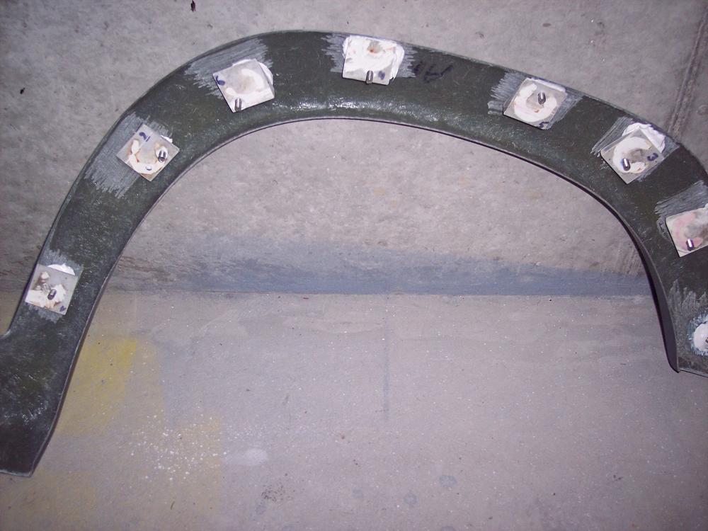

Re: Fixation Extensions ailes
Ma méthode:
Tu récupères tes cales, tu les numérotes, tu les perces et les fraizes puis tu les visses avec des inox têtes fraizées avec une rondelle grower et un écrou de manière à ce que quand tu présente ton extention, elle est posée tip top comme il faut
La fixation définitive se fait par mastic carrossier, tu mets une noix sur chaque cale sans déborder sur la tôle et tu sangles 48h pour être sur....
Ok ça a l'air nikel comme ça,
mais, est ce qu'il y a pas un risque que la vis tourne avec l'écrou le jour où tu démontes ???
Y'a deux semaines, j'ai démonté mes extentions arrières et aucun souci (faut dire que le mastic carrossier est assez costaud, c'est le même que tu utilises pour jointer les ailes avant, alors si t'as déjà essayé de démonter une aile avant, tu as dû t'apercevoir que ça tient comme la peau du c.l )
Faut aussi jexer ou rayer ta tête de vis afin de rendre accrocheuse la surface et bien dégraisser le tout avant collage pour éliminer les silicones ("gras" dans le jargon de carrossier)
