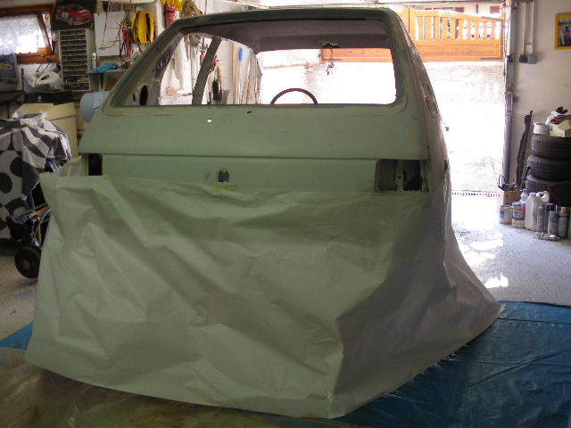

alors ce soir, j'ai comencé à .. vouloir traiter mon plancher ar, à l'antigravillons blanc :angry: :angry: :angry:
je lui ai mise une petite jupette pour pas tout éclabousser partout!!
et en prennantle pistolet en main :angry: :angry: :angry: je me suis apperçu, que j'avais oublié l'embout devant le pistolet au taf :mrgreen: :mrgreen:

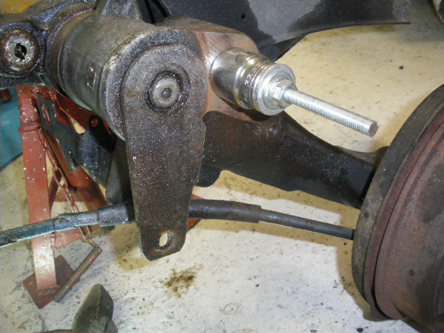

donc... je lui ai enlevé la jupette, et je me suis occupé du train ar, à savoir si les barres sortent des bras :( :(
mais au final, ça sort en fait, comme du beurre :ok: :ok: :ok:
par contre, je sait pas si l'espèce de "couteau" fixé au centre des brasar, doit sortir et comment ils sortent!!!!
je vous le monterais sur une des tofs en dessous.....
j'ai mis des coups de pointeau pour repérer les bras et la barres!!!
est-ce que cette pièce doit aussi être sortie pour la réféction du train ar?? et comment la sortir??
de ce coté du train, la petite visse/bouchon au centre du couteau  ne veut pas venir?? comment la sortir?? au burin?? chalumeau?? dynamite???
Has thanked : 807 times
il suffit de visser une vis M12x70 au moins dans le couteau
la vis va pousser sur la barre stab et ca va finir par sortir :D
pour la petite vis qui ne veut pas venir elle doit etre en plaqtique tu peux la fumer mais sans abimer le taraudage du couteau surtout :D
de toute facon suffit juste d'enlever un seul couteau de la barre stab l'autre coté peut rester dessus

merci balouba!! donc, une visse de 12 la dedans et je force comme un ane... :angry: :angry: :angry:
va certainement falloir contacté cricri por son matos bronze autolubrifiant ça m'parait être du super matos.. j'en profiterais pour rempl les foureaux aussi....
oui c'est ca mais faut qu'elle soit assez longue je pense que 60mm ca doit suffir et normalement ya pas a forcer comme un ane
c'est des cannelures entre les couteaux et la barre :D
