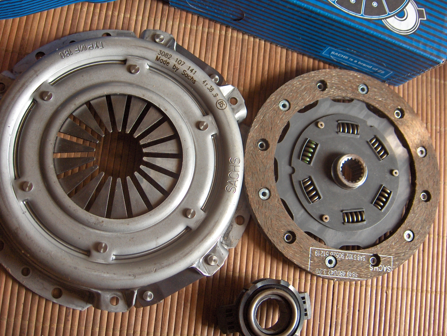

J'ai donc commencé par le nettoyage du volant moteur avant de reposer l'embrayage
Voilà un aperçu des pièces qui vont trouver leur place sur l'auto:
Allez,en place avec le centreur qui va bien
Et y'a plus quà remonter la boite dès qu'elle sera prête

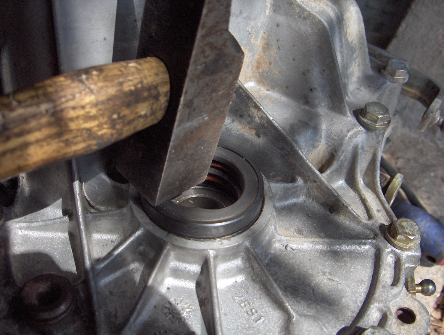

Tout d'abord,remplacement des 2 joints spy de sortie de cardans.
Prendre un tournevis assez large,le glisser sous la lèvre du joint et faire levier d'un coup sec pour l'extraire.
On voit bien qu'il ne pourra plus être utilisé celui là

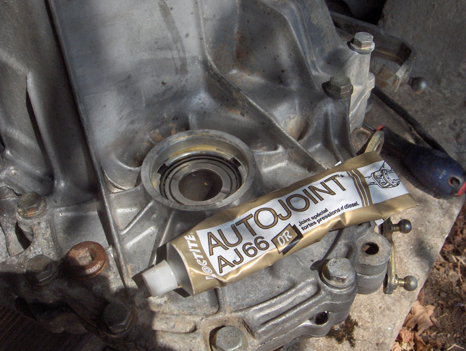

Personnellement avant la mise en place du joint neuf,je mets un peu de pâte à joint pour parfaire l'étanchéité une fois posé.
Et on le pose en tapant délicatement sur le pourtour,et une fois qu'il rentre,je me sers de l'ancien joint comme cale pour l'enfoncer à fond.
Et idem pour l'autre côté,rien de bien difficile

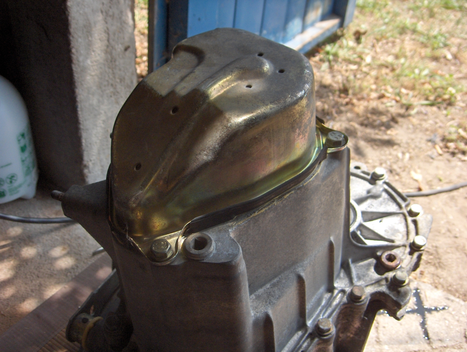

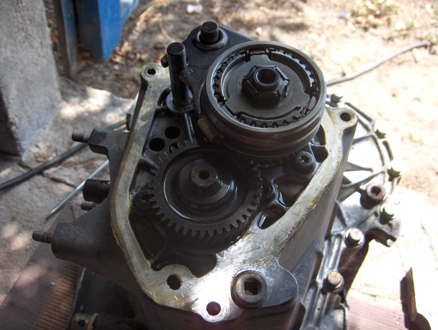

De plus,tant que j'y étais,j'ai démonté le carter de 5ème pour refaire aussi son étanchéité.
Et la boite est ainsi prête à être mise en place
