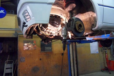

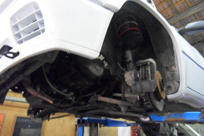

Ce matin, direction l'atelier, je vais déposer ma boite de vitesse :) et je remonte ça mercredi quand j'aurais mon cardan droit :ok:
greg vdb
Messages : 1785
A été remercié : 22 fois
Re: Une nouvelle venue a la maison...
Message par greg vdb »

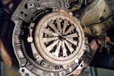

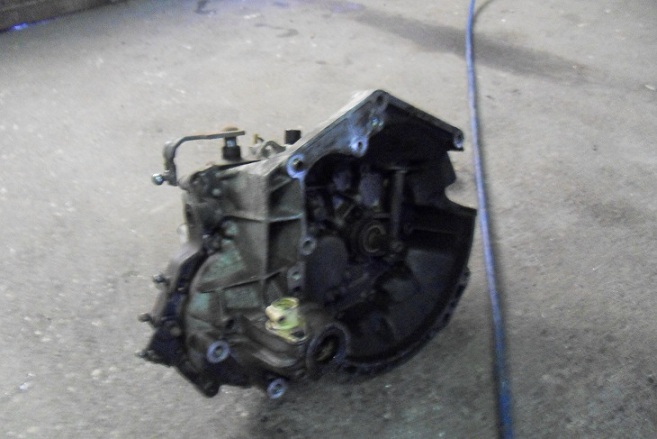

Voila, j'ais déposé la B-V ce matin... :D
L'embrayage est donc nickel comme je l'avais vue (par contre je ne connais pas la marque) :ok:
Je remonte l'ensemble demain et mon cardan ensuite... :)
Par contre quelqu'un pourrait me dire comment passe le cable d'accélérateur, se fixe-t-il sur le tablier??? :unsure: Merci...

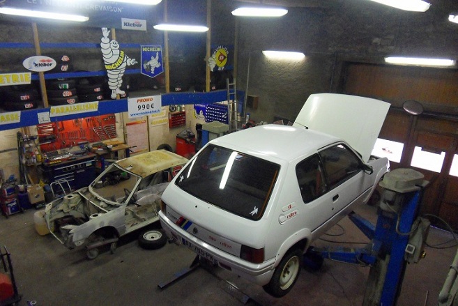

Ce matin, remontage de ma boite...Et tout va bien :ok: Passage du cable d'accélerateur nickel...Merci Jean :ok:
Par contre je suis en train de vidanger et je m'aperçois que ma jauge d'huile est H-S...Quelq'un aurait-il ça sous le coude???
Merci... :D
Petite photos sur le pont :D ...Je trouve ça sympa vue que j'ais un grenier plus haut que le pont a l'atelier :)

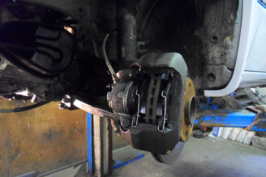

Ce matin, petit bricolage: remplacement des plaquettes avant car les disques étaient neufs,etc... en attendant mon cardan droit cet aprés-midi :)
...Et ensuite, essai route <oo> ...
Et mon huile de boite, CERTOP 80W90... a mettre avec une seringue aprés l'avoir chauffée :ok:

Je le trouve "bizarre" le mécanisme
greg vdb
Messages : 1785
Et ben!!! Moi aussi :blink:
C'est pour ça que j'avais posé la question :unsure:
Et il n'y avait pas de marque écrit dessus :huh:
